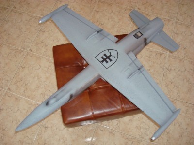

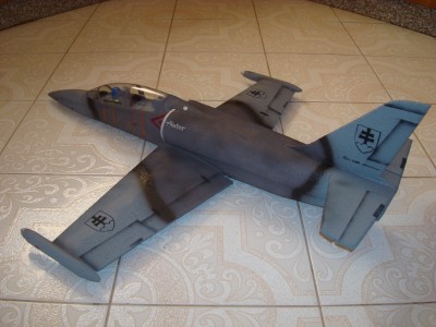

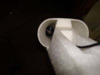

Tak sem pridávam aj môj nový L-39 Albatros z novej stavebnice. Je to už môj druhý model, predtým som lietal aj prvú verziu L-159 ALCA a nemala chyby. Tu mi stavba trvala trošku dlhšie pretože som upravoval sanie aby som mal dmychadlo až úplne vzadu. Použil som toto 10 lopatkové 50mm dmychadlo s inrunner motorom 20-40 / 3300kv na 4 článok lipol. Podľa popisu na hobbykingu malo byť vyvážené od výrobcu ale ako inak som ho musel ešte doma vyvažovať ale teraz má naozaj pekný zvuk a hladký chod, uvidíme za letu. Hotový model je s týmto pohonom dobre vyvážený a baterka je v prednej časti kabíny a dá sa s ňou dobre doladiť ťažisko. Dmychadlo je 7cm od výtokovej trysky v poslednej časti z troch výrezov trupu. Dorobil som tam aj výtokovú rúru z priesvitnej fólie. Celý model váži 646g a v ruke sa zdá, že dmychadlo má ťah cca 1:1 čiže okolo 650g čo odpovedá aj údajom od výrobcu a popisu na hobbykingu. Uvidíme za letu. Toto dmychadlo má na 4S aj dosť otáčok tak by to mohlo dobre lietať, ALCA lietala dobre aj na 3S. Na úplne novú čerstvo nabitú baterku TURNIGY nano-tech 4S 1800 mAh 25-50C som nameral 27,68A a má to 431,2 W podľa wattsup metra. Krídlo mám vystužené dvomi uhlíkovými tyčkami priemeru 2mm, výškovku 1mm tyčkou. Viac menej lepené všetko stredne hustým a riedkym sekunďákom s aktivátorom, len kabína a krídlo k trupu je prilepené 5mm epoxidom. Hrubé nerovnosti a niektoré prechody som pretmelil šlahaným tmelom JEPE a potom som to už len striekal vodou riediteľnými akrylovými farbami HET COLOR. Teším sa už na zálet, potom pridám aj nejaké videjko.

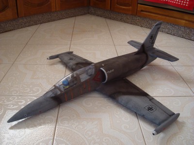

Ďalšie foto...
