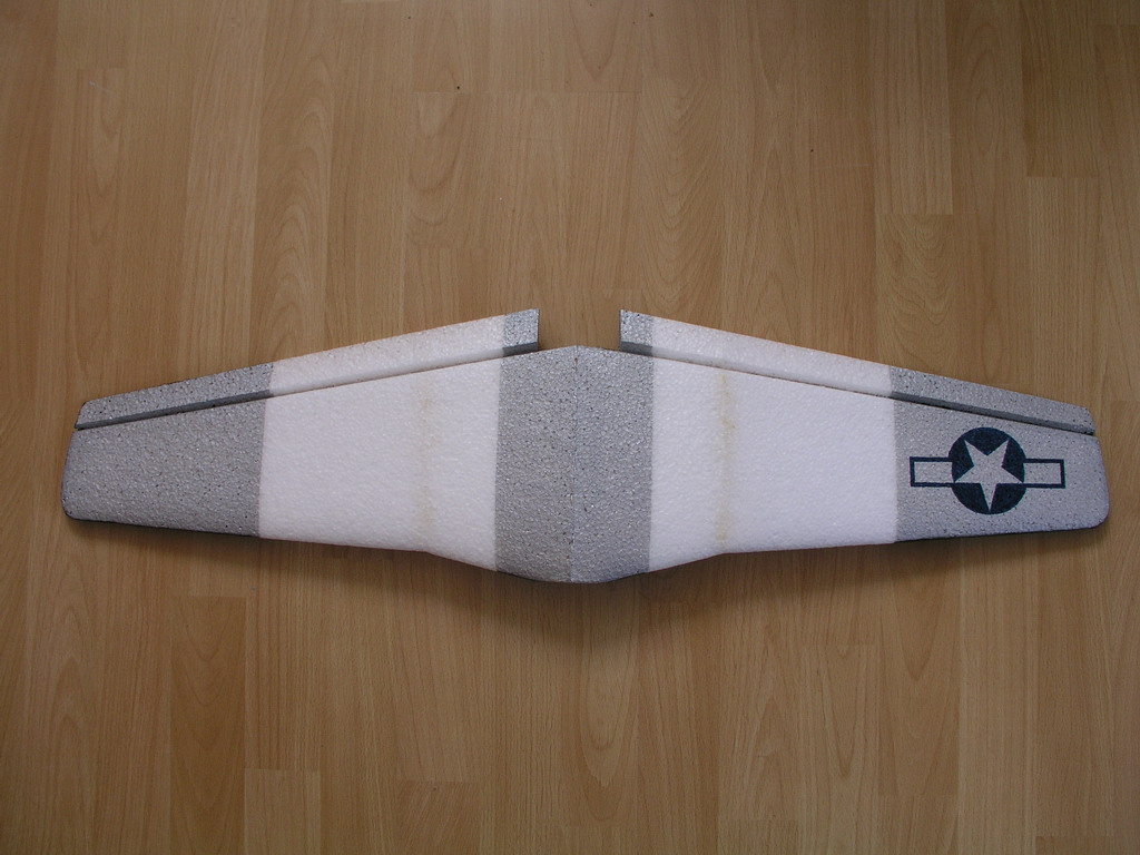

Poloviny křídla jsem slepil oblíbenou metodou s PU lepidlem a po obvodu profilu zafixoval středně hustým vteřinovým lepidlem s aktivátorem.
Na výztuhu křídla jsem jako nosník použil uhlíkový pásek 0,5x10mm.
A pak jsem začal pracovat na kamufláži. K maskování používám malířskou papírovou pásku.
