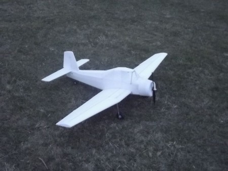

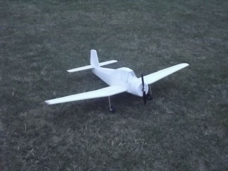

Stavba prototypu Čmeláka spěje pomalu, ale jistě k závěru.
Snad se mi podařilo vyřešit uchycení motorového krytu. Mám to uděláno pomocí dvou kolíků a jednoho magnetu. Magnety asi ještě dva přdám.
Na křídlo jsem udělal výřez pro servo křidélka a zhotovil táhla.
A jako poslední jsem udělal táhla výškovky a směrovky. Směrovka je spřežená z ostruhovým kolečkem. Páky a táhla jsou na spodní části trupu. Asi by to bez problémů šlo udělat uvnitř trupu...
Táhla jsou udělána z balzové lišty 6x6 mm. Na koncích drát s vidličkou.

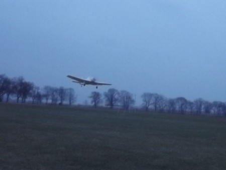

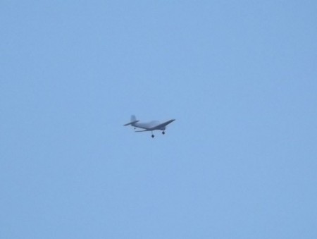

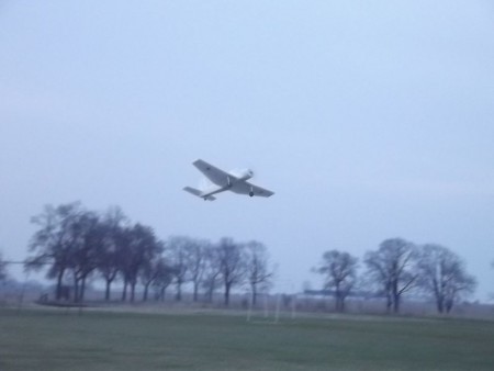

Čmelák je dnešním dnem zalétán.
Od víkendu jsem čekal na bezvětrné počasí, ať můžu konečně zalítnout nového Čmeláka. Dnes sice nebylo bezvětří, ale vítr již nebyl tak silný, proto jsem se rozhodl Čmeláka vyzkoušet.
Start z trávy absolutně bez problémů, vznesl se po pár metrech. Trimem jsem musel trochu potlačit, jinak nebylo co korigovat. Nemůžu ale říci, že je vytrimován a zalétán. Foukal totiž trochu silnější vítr, takže let byl malinko neklidný. Jinak ale absolutní pohodička. Ovladatelnost velice dobrá, stabilita hodně velká. Tento model zvládne asi kdokoliv. Start, pojíždění a přistání absolutně bezpečné a pohodové. Kola jsou hodně vepředu, takže nemá tendenci k překlápění.
Udělal jsem několik startů a přistání, ale nakonec jsem musel skončit pro poruchu serva směrovky. Ale to už byl stejně skoro večer a málo světla.
Pokračování záletu bude snad koncem týdne, kdy má být pěkně a teplo. Pak budou možná i lepší fotky. Ty dnešní jsou za špatného světla.
