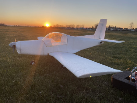

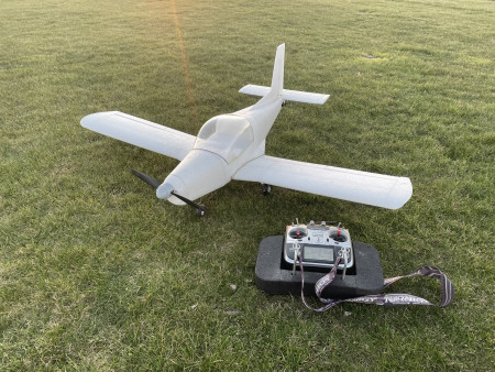

Před prvním letem vše osazeno a připraveno. Letová hmotnost 1450g s tříčlánkem Li-pol 3200 mAh.
Motor AXI 2820/14. Byl a osvědčil se v Z-226 XXL. Regulátor 40A.
Re: Zlín Z-42M
Příspěvekod Libor Mašík » 20 bře 2025, 19:24
Jak jsem již psal na FB, model je úspěšně zalétán.
Při prvním letu byl model dost nestabilní, takže jsem usoudil na těžiště příliš vzadu. Posunul jsem akumulátor dopředu a let zklidnil. Pak ještě jednou a dvaačtýra začala být v letu poslušná a příjemná na řízení.
Jen jsem se nějak nenaučil přistávat. Je znát celkem velký čelní odpor tohoto modelu a bez plynu to popředu moc neletí. Chce to přistávat s trochou plynu.
Jinak příjemný a hodný model, start díky příďovému podvozku bez nejmenších problémů. Trochu si jen zvyknout na přistání.
Model je prozatím bez nátěru a to je u EPP modelu vždy znát. Je cítit dost velký odpor použitého materiálu za letu. Ale vždy pomohl nátěr, který odpor vzduchu zmenší.
