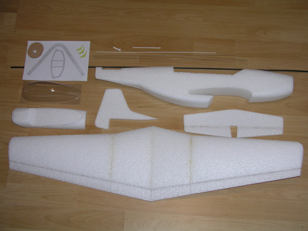

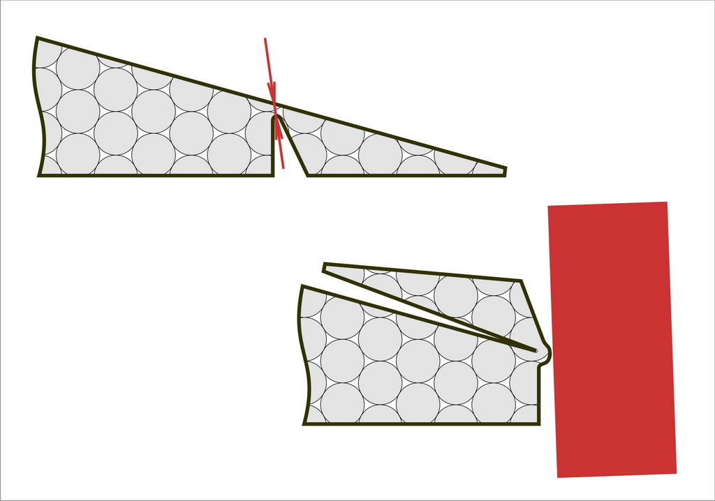

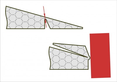

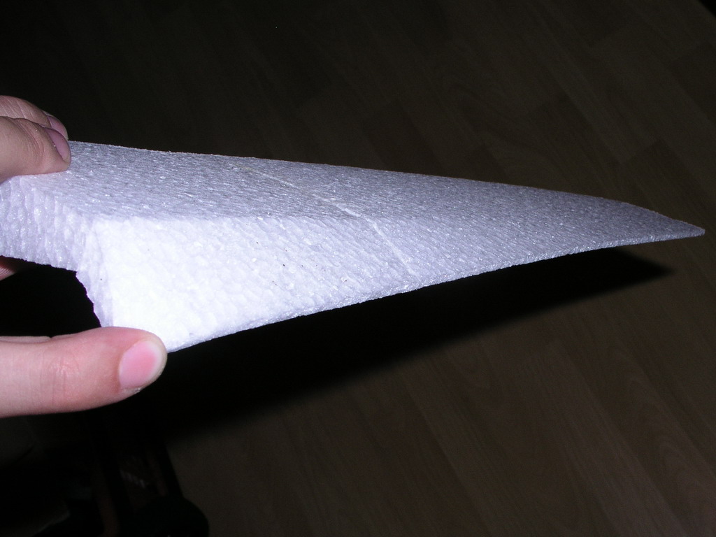

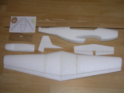

Při prohlídce stavebnice jsem narazil na malý problém. Pravá polovina křídla měla málo proříznuté křidélko, takže závěs byl příliš tlustý a tuhý. Při plném vychýlení křidélka u kořene křídla se na konci křídla ani nepohnulo (levá půlka křídla fungovala perfektně).
Nejdříve jsem nevěděl co s tím. Pak jsem to vyřešil smirkovým papírem – křidélko jsem ohnul „úplně nahoru“, tím se tlustý závěs mírně vyboulil a po celé délce jsem ho přebrousil.
Obsah stavebnice

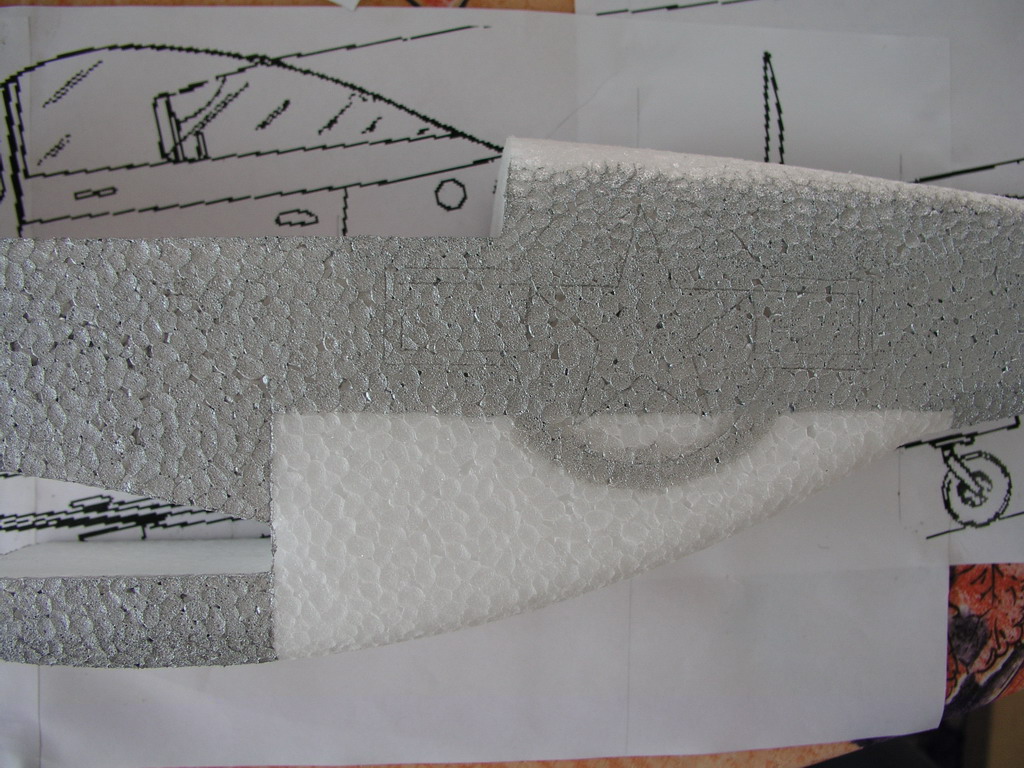

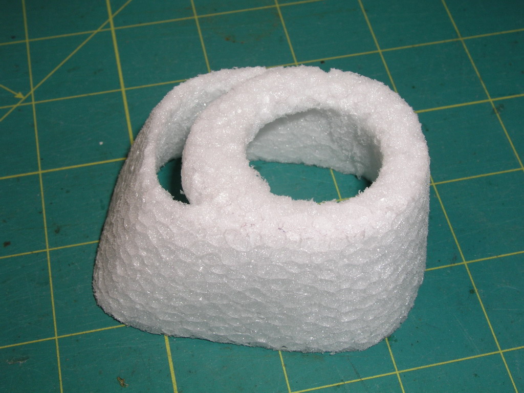

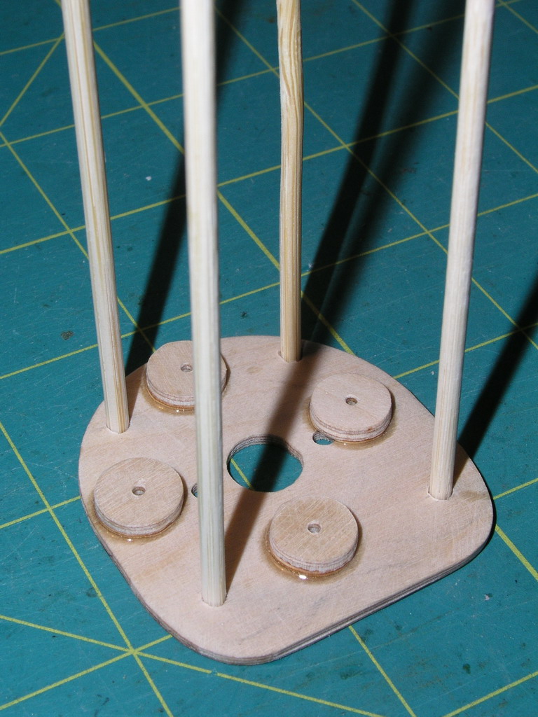

Odřízl jsem přední část trupu a vydlabal (pájkou a nožem).
Jako základ motorové přepážky jsem použil překližkový díl ze stavebnice. Podle vyosení motoru jsem vyměřil otvory pro jeho přichycení, zezadu zesílil překližkovými kolečky a přidal díry pro bambusové kolíky pro pevnější zalepení do trupu.
Přepážku jsem zalepil polyuretanovým lepidlem na své místo a po zaschnutí „přišil“ zkrácenými bambusovými kolíky.

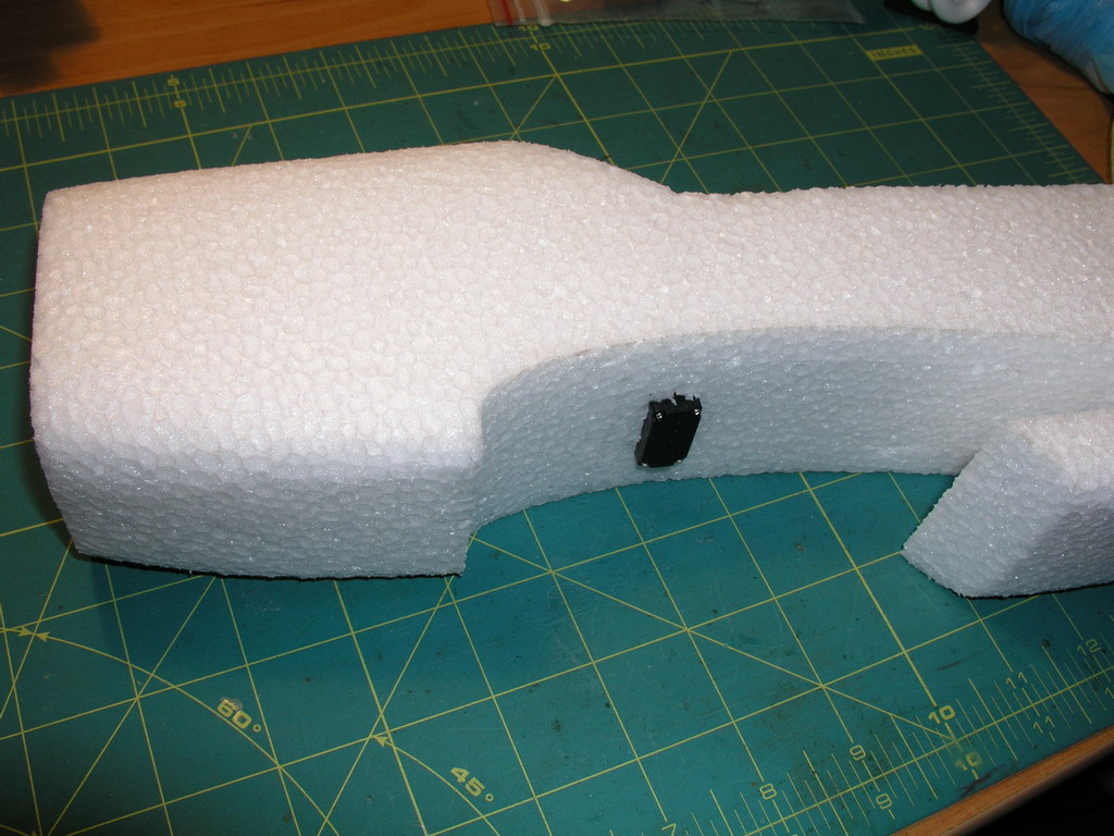

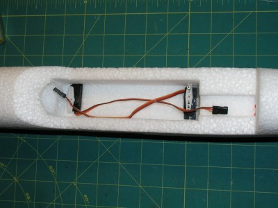

V prostoru kabiny jsem podle návodu vyřízl prostor pro serva a také pro přijímač Jeti Duplex R4.
Trupem jsem protáhl bílou trubičku náhonu výškovky a pro antény přijímače ještě zalepil 2 trubičky z oranžového bovdenu. Snažil jsem se, aby směřovaly šikmo co nejvíce od sebe - co dovolila šířka trupu.

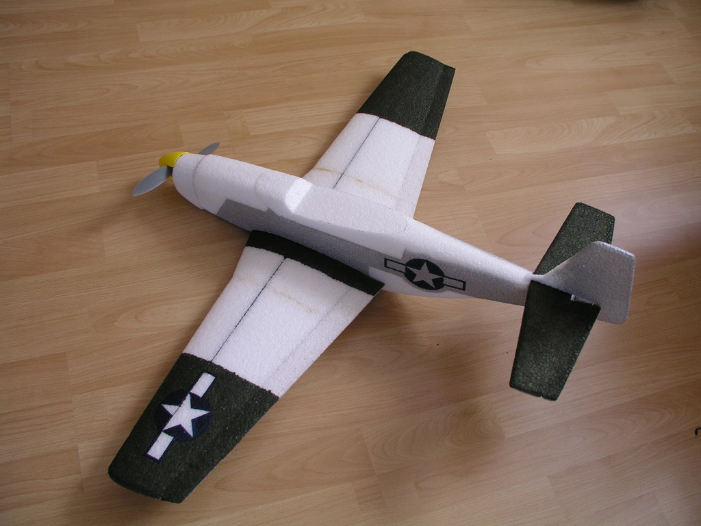

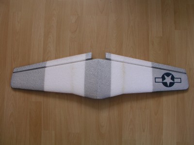

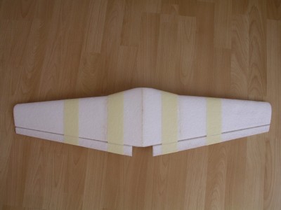

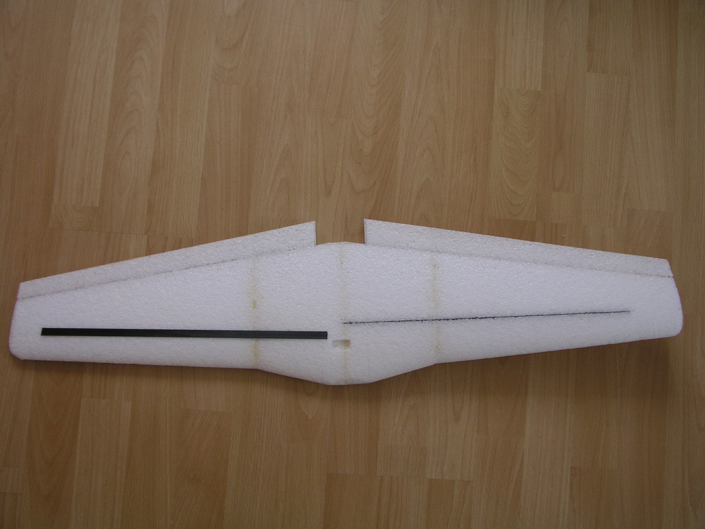

Poloviny křídla jsem slepil oblíbenou metodou s PU lepidlem a po obvodu profilu zafixoval středně hustým vteřinovým lepidlem s aktivátorem.
Na výztuhu křídla jsem jako nosník použil uhlíkový pásek 0,5x10mm.
A pak jsem začal pracovat na kamufláži. K maskování používám malířskou papírovou pásku.
Naposledy upravil Henry dne 06 bře 2013, 00:33, celkově upraveno 2

Nakoupil jsem barvy Sokrates (po vzoru pana Mašíka) a také akrylové barvy v tubě v obchodu pro výtvarníky (stříbrnou a tmavě modrou)
K barvení větších ploch používám molitanový váleček.

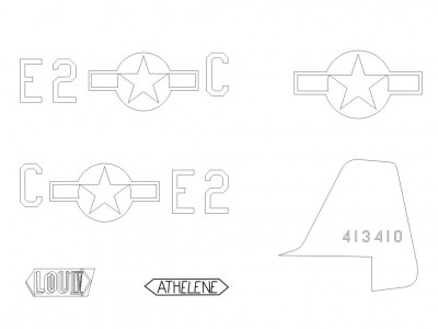

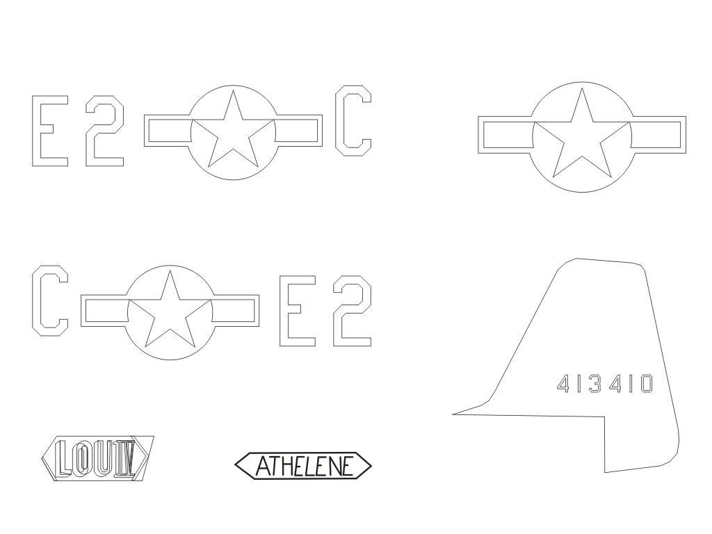

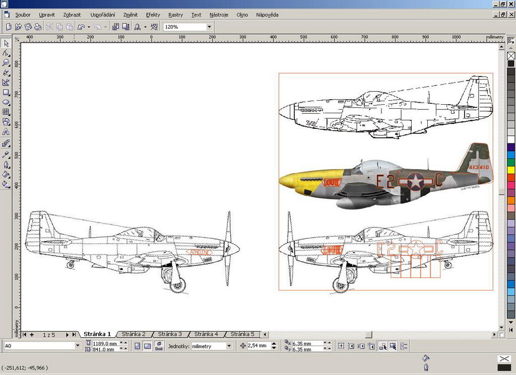

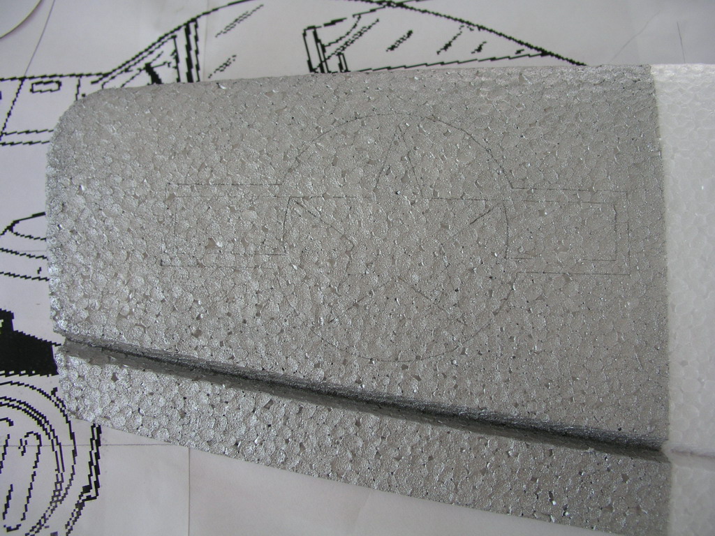

Příspěvekod Henry » 28 říj 2012, 21:56

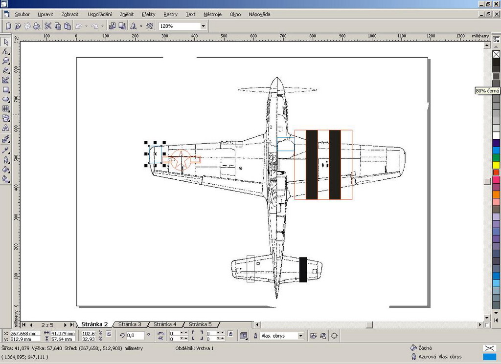

Šablony si kreslím v Corelu na podkladu třípohledového obrázku zvětšeného na měřítko modelu. Takže kreslím v měřítku 1:1 a můžu rovnou tisknout.
Někdy je potřeba šablony trochu upravit, ale změna velikosti je většinou snadná vzhledem k použití vektorové grafiky.
K odměřování vzdáleností v obrázku používám obdélníky - Corel mi přímo řekne velikost.

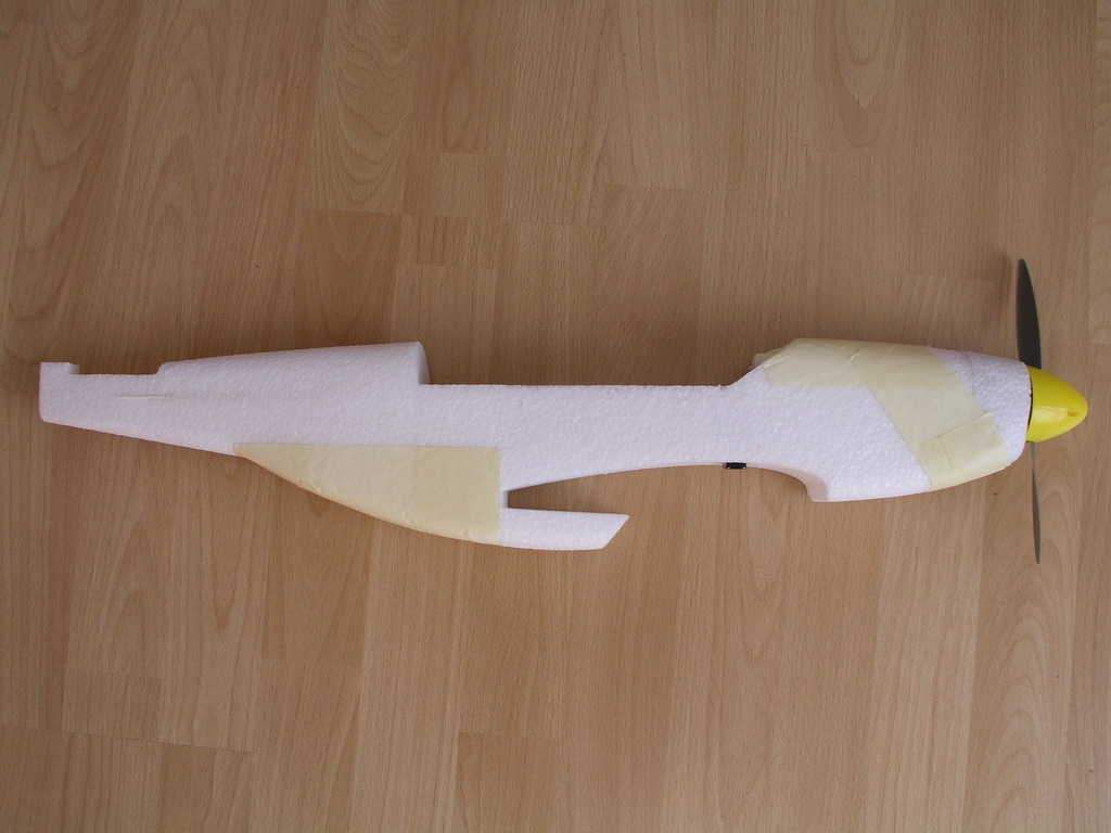

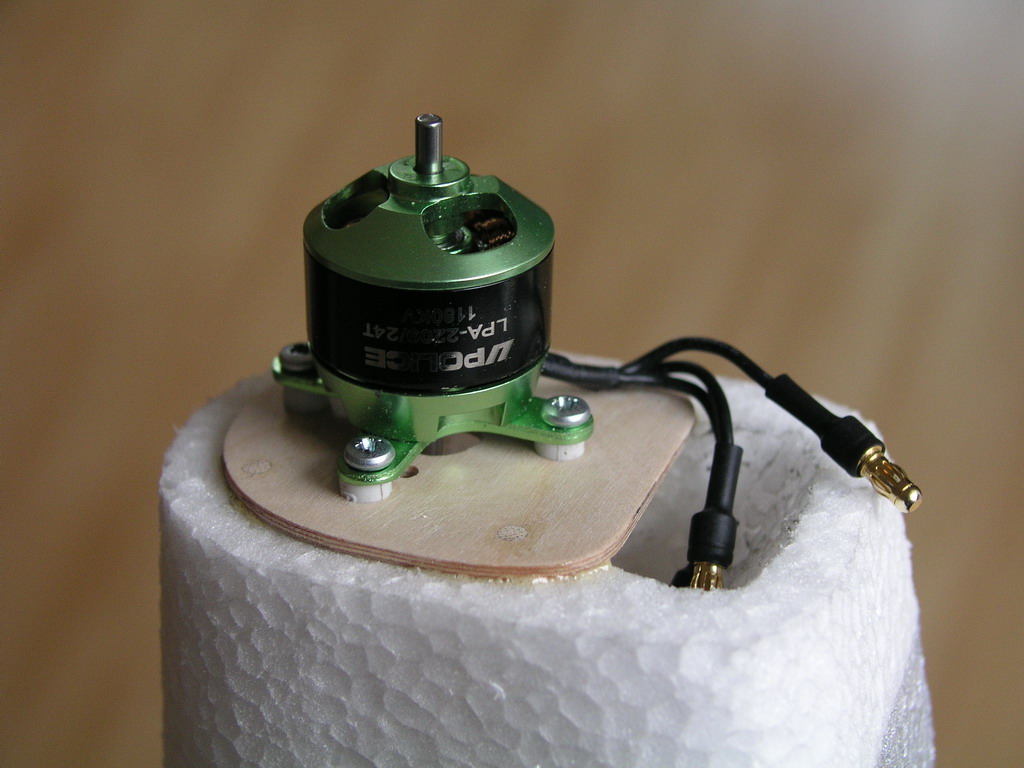

Čtyřmi vruty jsem přišrouboval motor a to přes distanční podložky kvůli vyosení a potlačení.
Distanční podložky jsem nařezal z dlouhé natloukací 6mm hmoždinky (jinou vhodnou plastovou trubku jsem doma nenašel).

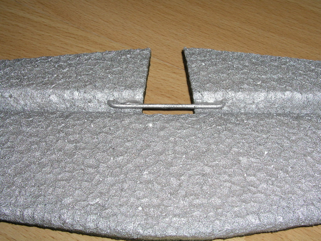

Také jsem spojil poloviny výškovky hliníkovým drátem podle návodu.

Příspěvekod Henry » 31 říj 2012, 21:43

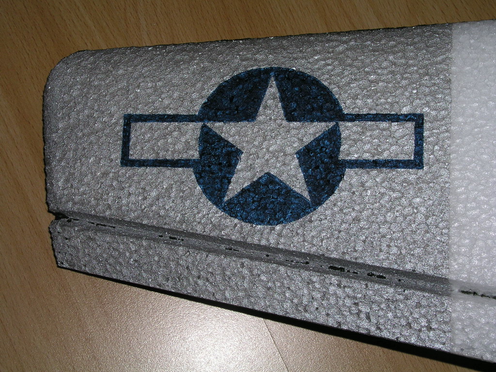

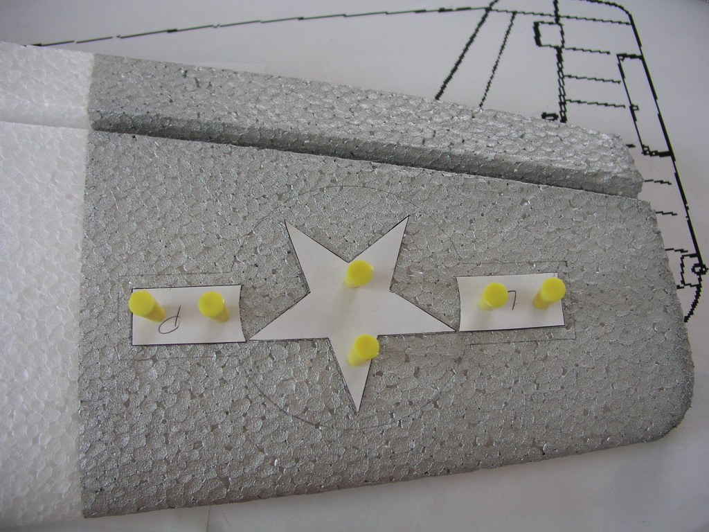

Šablony výsostných znaků jsem vytiskl, vyřezal nožem a postupně překreslil měkkou obyčejnou tužkou na model.
Naposledy upravil Henry dne 06 bře 2013, 00:39, celkově upraveno 2
Re: P-51D LOU IV (413410 E2-C)
Příspěvekod Henry » 31 říj 2012, 21:46
Znaky jsem pak vybarvil ručně štětcem, nejprve jen tmavě modrou barvou. S kryvostí modré jsem moc spokojený nebyl.
