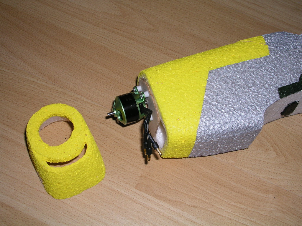

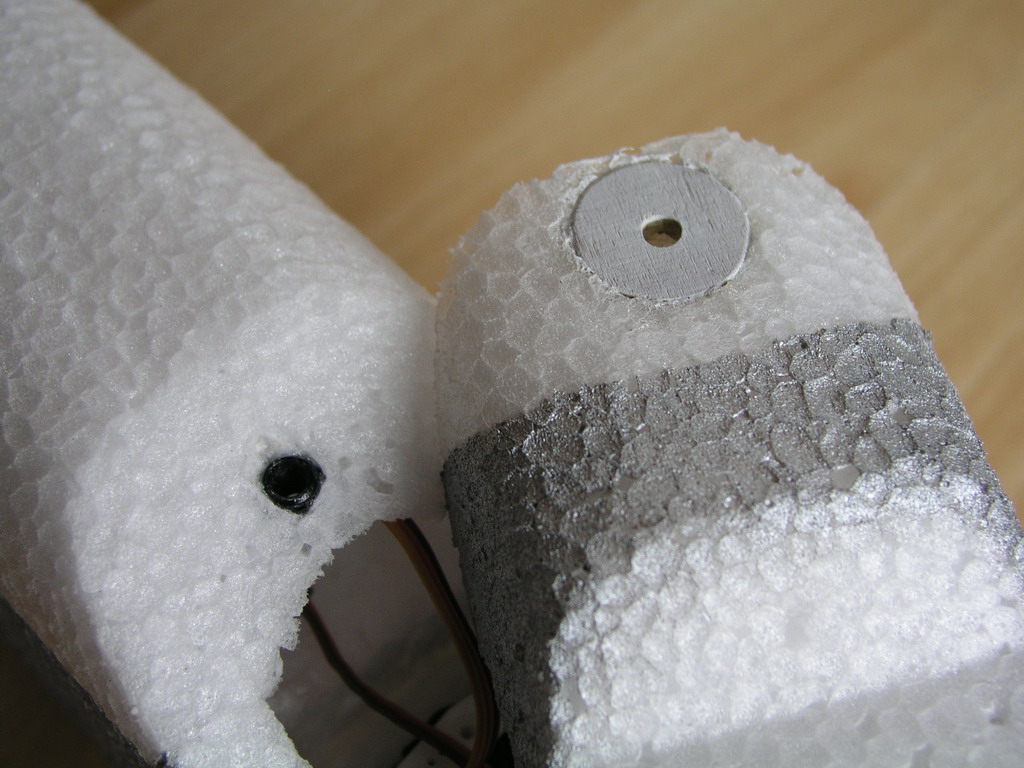

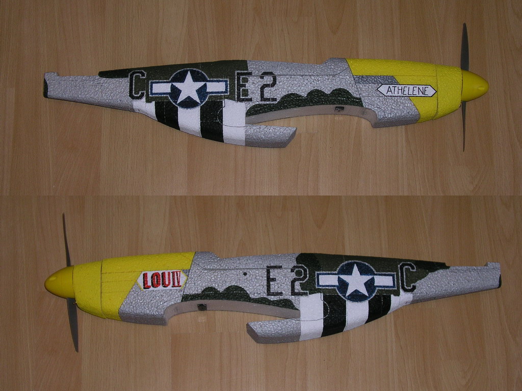

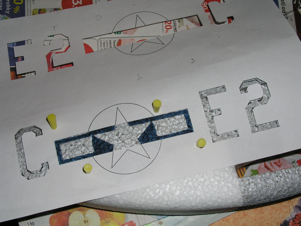

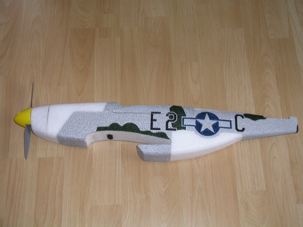

Pro připevnění krytu trupu jsem vzadu zalepil trubičky z bovdenu (bílou do krytu a silnější oranžovou do trupu) a vpředu pak matici pro plastový šroub M4. Pro zpevnění EPP pod hlavou šroubu jsem na místo zalepil kolečko z 1mm překližky (asi mohlo být menší).
Původně jsem toto chtěl vyřešit trubičkou vpředu a silným magnetem vzadu jako to mám na L-159, ale nedařilo se mi kryt napasovat pevně a stabilně na své místo tak jsem zvolil plastový šroub stejně jako u svého prvního Mustanga.

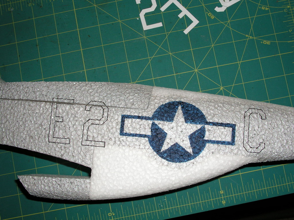

No a pak už jsem mohl kreslit písmena na trupu - opět podle papírových šablon. Tentokrát žádná tužka, ale rovnou černým centrofixem. Nejprve slabým jen body a obrysy, které jsem pak vybarvil centrofixem tlustším.

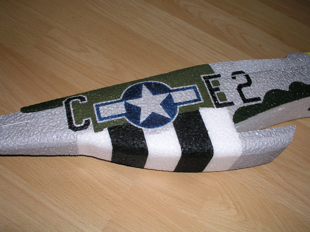

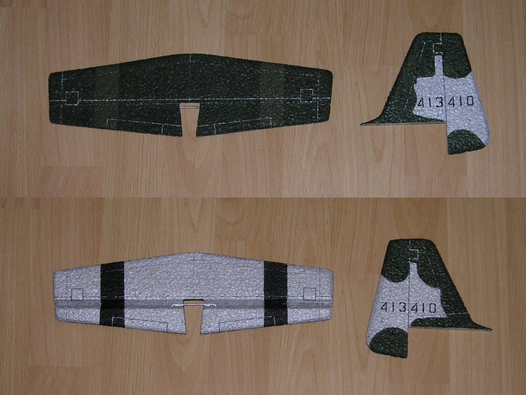

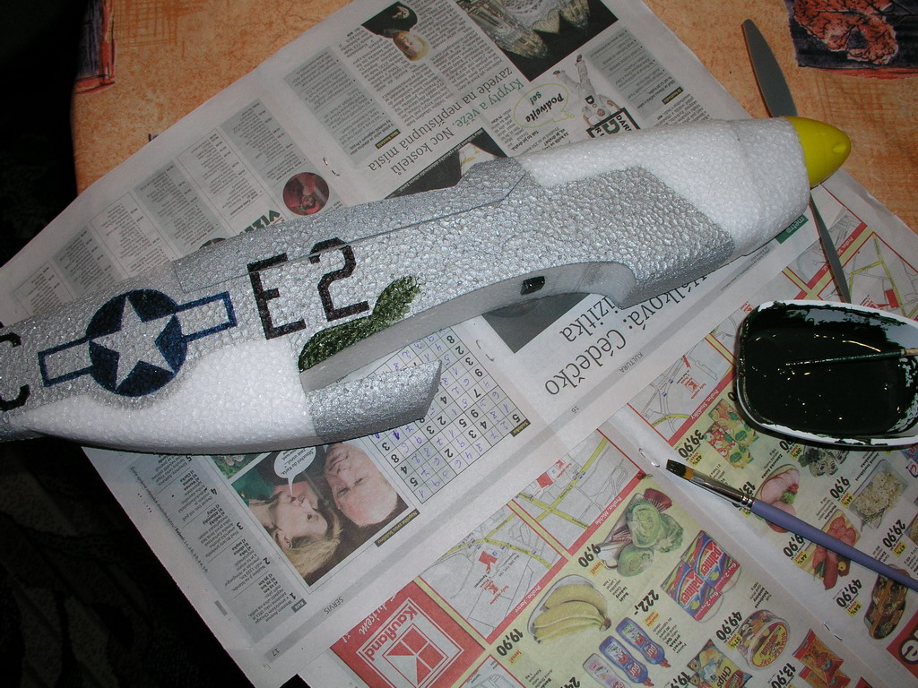

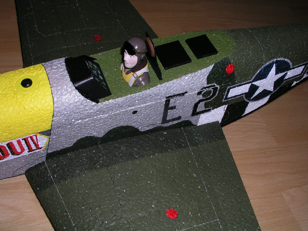

Tmavší odstín kamufláže jsem namíchal z tmavě hnědé a tmavě zelené barvy Sokrates a štětcem namaloval na trup a SOP. Jednotlivá pole jsem si před tím naznačil obyčejnou tužkou. Na křídlo a VOP jsem barvu nanášel válečkem.
Světlejší odstín jsem pak namíchal ze světle hnědé a světle zelené barvy Sokrates.

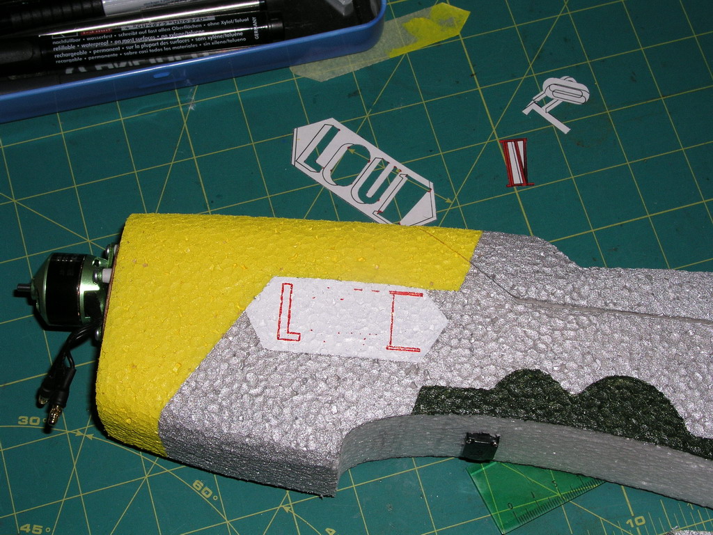

Příspěvekod Henry » 03 lis 2012, 06:59

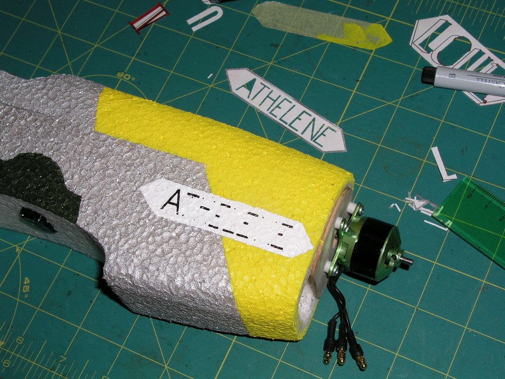

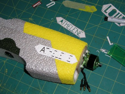

Na SOP jsem tenkým centrofixem podle šablony namaloval číslo 413410 a čumák Mustanga nabarvil na žluto.
Tady je vidět, že jsem z kýlovky ukrojil přechodový trojúhelník, který LOU IV neměl (P-51D-5-NA ...asi)

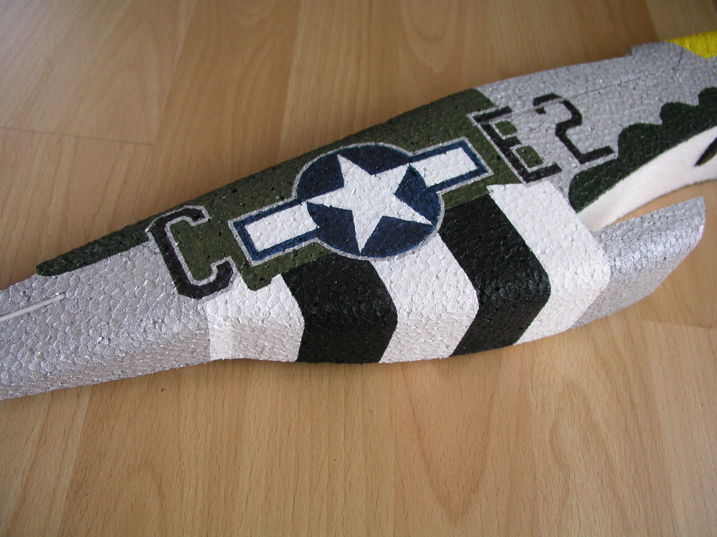

Re: P-51D LOU IV (413410 E2-C)
Příspěvekod Henry » 19 lis 2012, 23:24

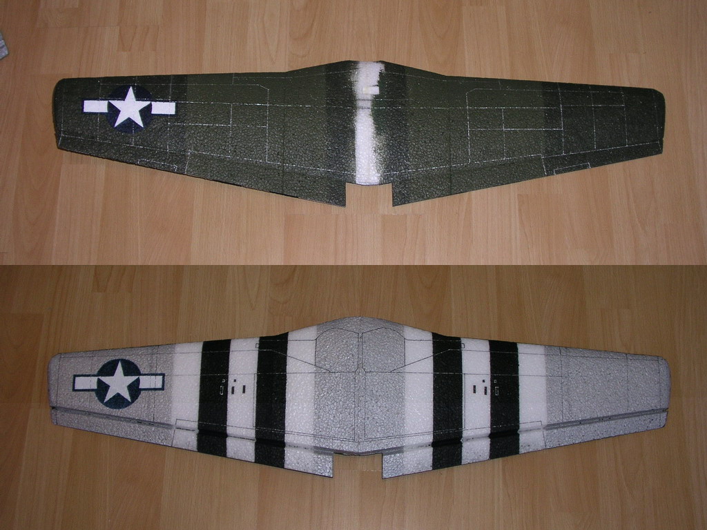

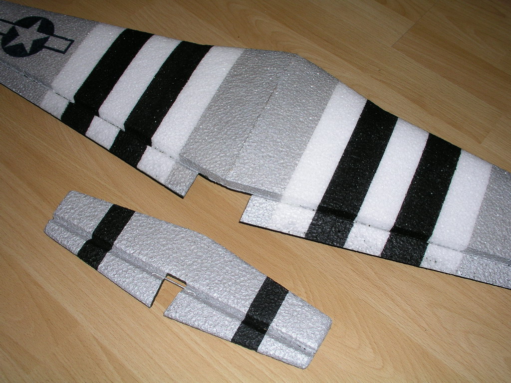

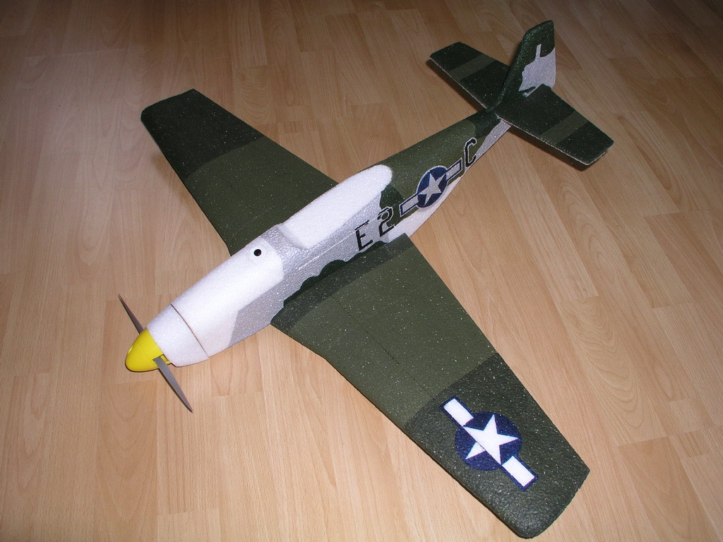

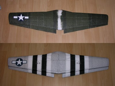

Štětcem a barvou Sokrates jsem namaloval černé invazní pruhy na křídlo i trup.
Bílou barvou jsem domaloval výsostné znaky, invazní pruhy na trupu a také políčka pro nápisy na předku trupu.
Bílé pruhy na spodku křídla asi barvit nebudu a nechám je v barvě EPP.

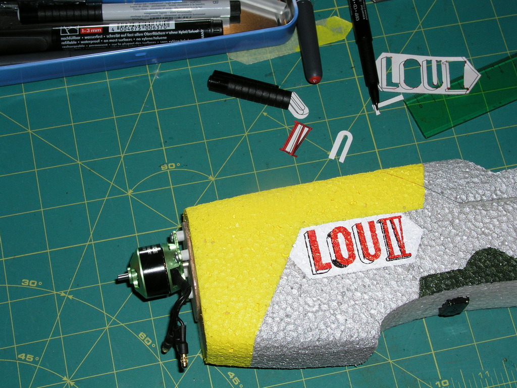

Příspěvekod Henry » 19 lis 2012, 23:30
Nápisy jsem podle šablon domaloval centrofixy.

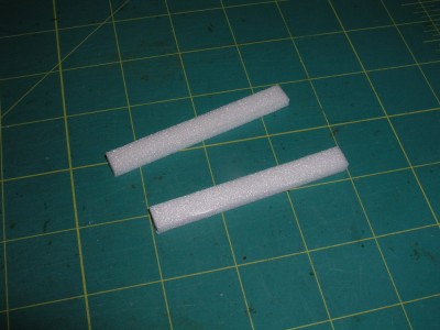

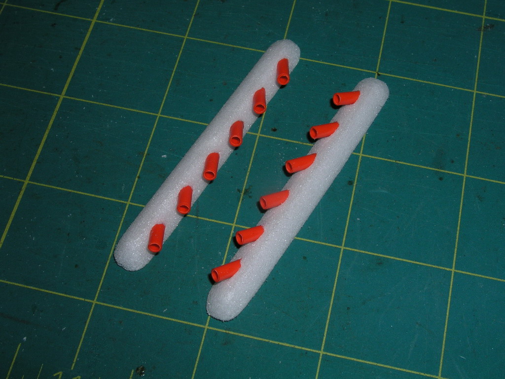

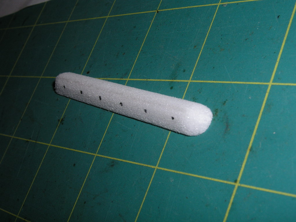

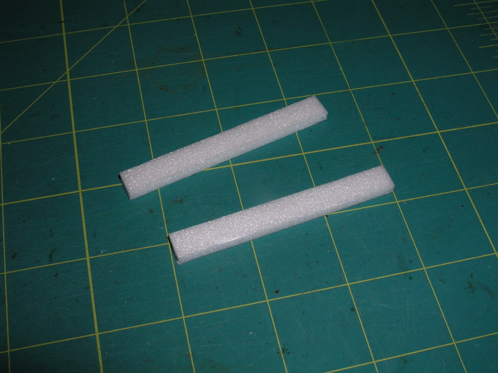

Výfuky jsem vyrobil z proužků depronu obroušených do trojúhelníkového průřezu. Do těch jsem pak jehlovým pilníkem šikmo vypiloval díry a zalepil trubičky z bovdenu.

Celého Mustanga jsem trochu pokreslil a naznačil tak panely. K tomu jsem použil tenký černý centrofix a stříbrnou gelovou propisku.

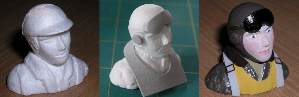

A už mám pilota. Minulou neděli jsem z „Honzy“ udělal „Thomase“

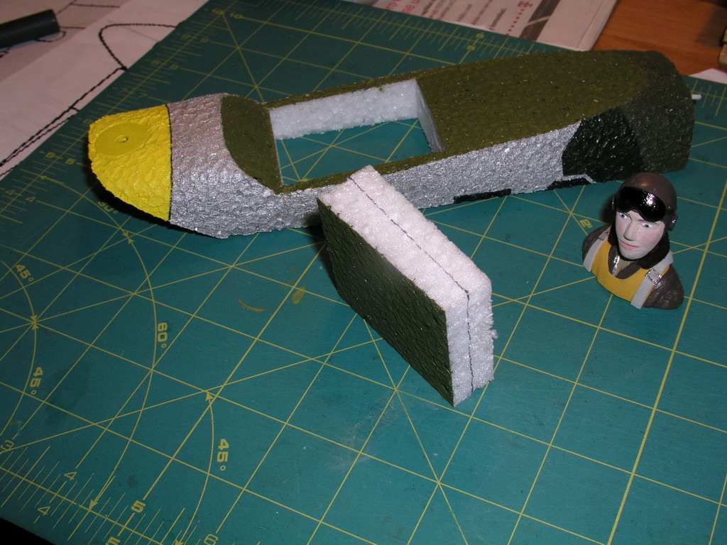

Příspěvekod Henry » 23 pro 2012, 10:00

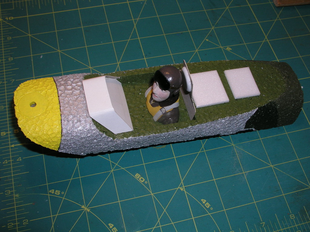

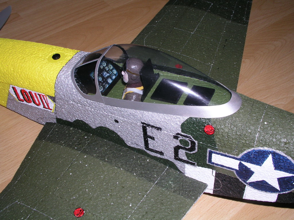

Pro pilota jsem měl málo místa na výšku tak jsem v pilotním prostoru vyřízl obdélník, seřízl ho na plocho a vlepil zpět. Z tvrdého papíru jsem pak vyrobil palubní desku a sedačku a přidal doplňky z depronu.
Po nabarvení všech dílů jsem ještě nalepil vytisknutou přístrojovou desku a vše přilepil na své místo.

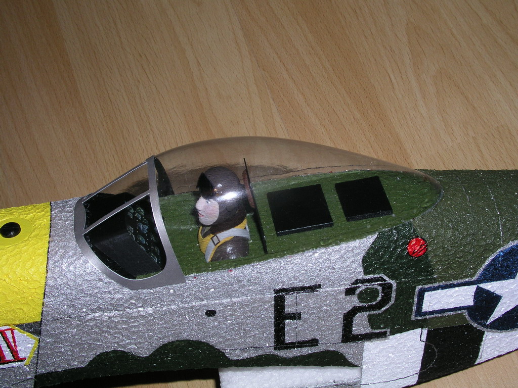

Příspěvekod Henry » 23 pro 2012, 10:08
Papírový rám kabiny jsem z obou stran nabarvil (stříbrná / černá) a vyřízl. Přední část jsem pak ještě předělával, protože původní díl ze stavebnice mi vyšel o pár milimetrů menší a nepřekryl celý plastový výlisek kabiny až dolu. Jistě by to šlo vyřešit i zastřižením plastu, ale to jsem nechtěl. Ten přečnívající kousek jsem využil k přilepení kabiny na trup a raději jsem tedy vyrobil nový rám o kousíček větší. No a protože jsem roztržitý tak jsem ho předělával ještě jednou :)
