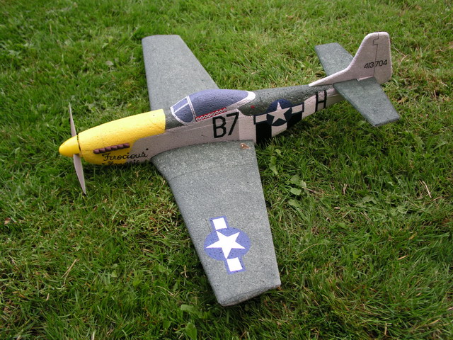

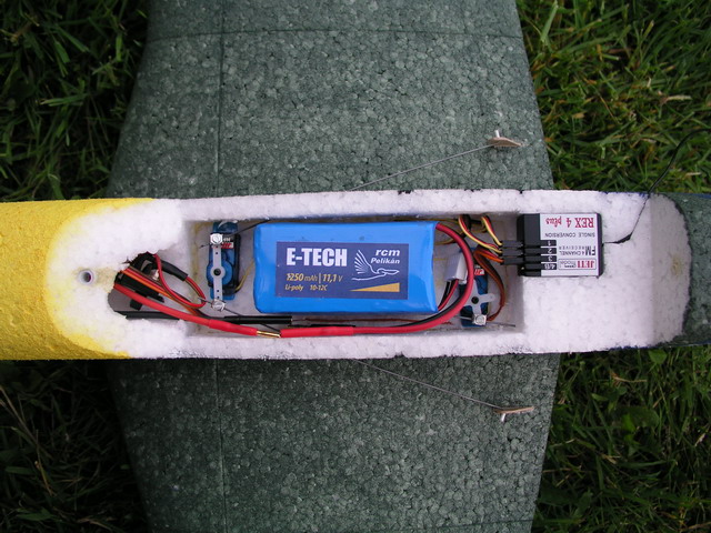

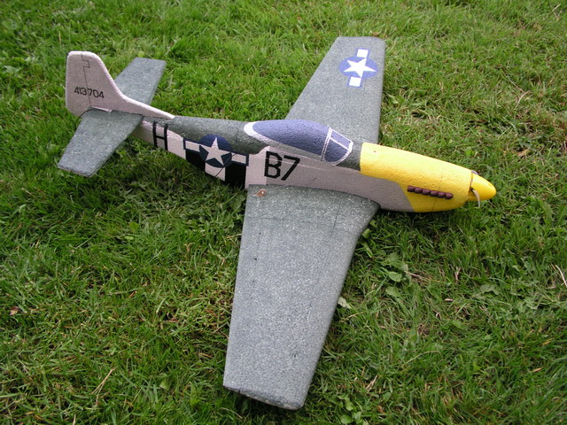

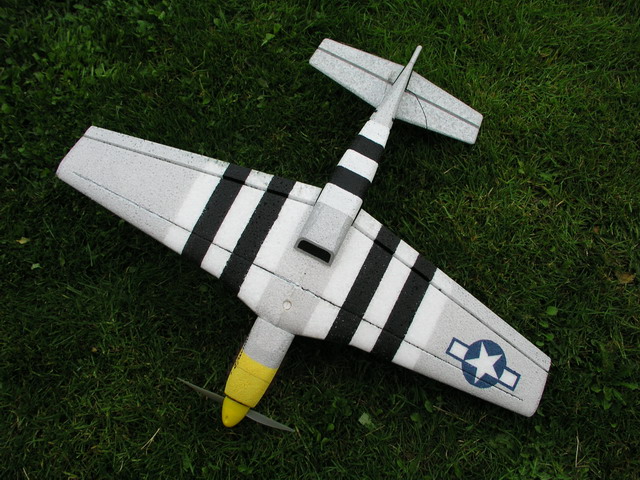

Mustanga P-51D jsem si před pár lety koupil na delší pobyt v Irsku, abych i tam měl trochu modelařiny, abych tam "přežil". Při stavbě jsem se potýkal jen s problémy s nedostatečným zázemím, všechno potřebné jsem ale nakonec sehnal. Původně jsem ho postavil s odnímatelným křídlem, ale při prvním letu v relativně silném větru (byl jsem už netrpělivý) jsem s Mustangem pěkně praštil o zem a trup částečně praskl v zeslabeném místě s palubním vybavením. Oprava s purexem byla snadná a rychlá. Křídlo jsem ale přilepil napevno, čímž se trup velmi zpevnil a dobře odolal i dalším nešetrným přistáním. Snad největším problémem při stavbě se ukázaly barvy. V Dublinu se mi nedařilo sehnat vhodné barvy za „přijatelnou“ cenu. Nakonec jsem nakoupil akrylové barvy v tubách v obchodě pro výtvarníky a namíchal přibližné odstíny. Výsostné znaky jsou malované ručně stejnými barvami jako celý model, písmena a „sestřely“ pak Centrofixem.
Model perfektně splnil moje požadavky. Ocenil jsem letové vlastnosti, vynikající odolnost i snadnou opravitelnost. Bohužel můj Mustang nakonec zůstal na skříni v Irsku (v letuschopném stavu). Pořád ale uvažuji, že si ho koupím zase.
Výrobce: LM-model
Rozpětí: 855 mm
Délka: 740 mm
Motor: Python 100 (Čemech)
Regulátor: 18A (koupený spolu s motorem)
Zdroj: LiPo 1250mAh 3S1P
Vrtule: APC 9x6 SF
Serva: 2x HS55
Přijímač: Jeti REX 4 plus FM35

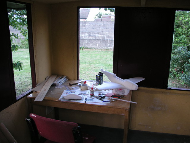

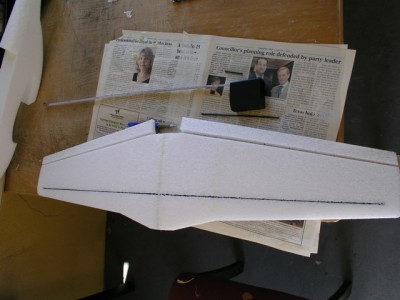

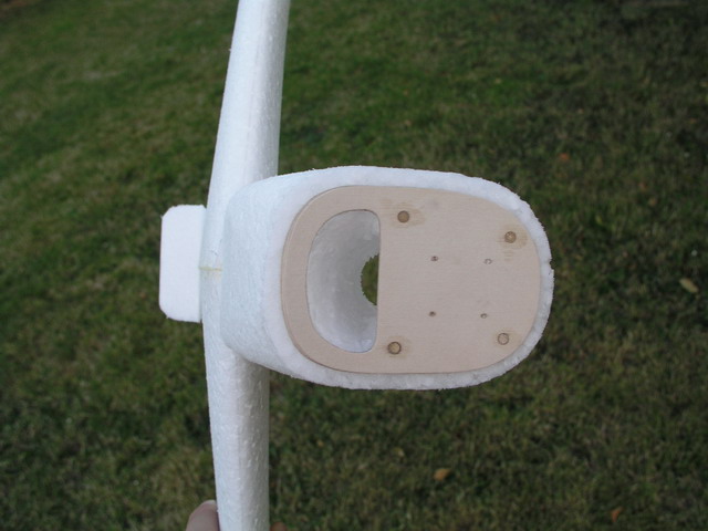

Nejdříve jsem vyklidil zahradní domek, opravil dveře, sehnal stůl a pak konečně začal stavět.
Naposledy upravil Henry dne 06 bře 2013, 00:28, celkově upraveno 1

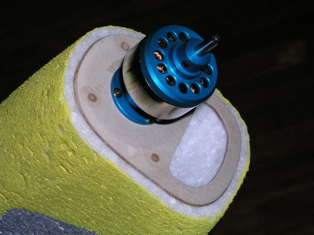

Příspěvekod Henry » 08 črc 2011, 20:47
Domalování "sestřelů", motor Python 100 a vnitřní výbava
