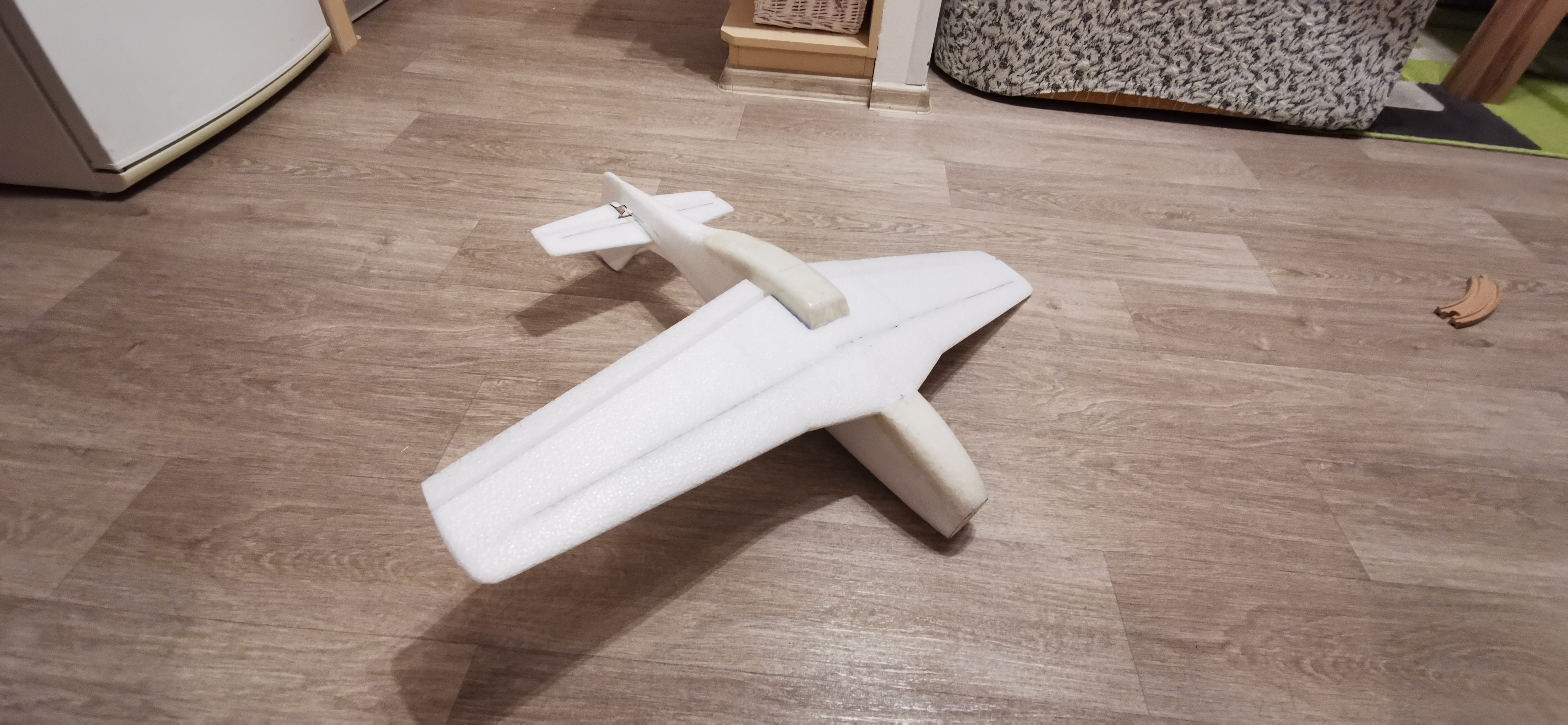

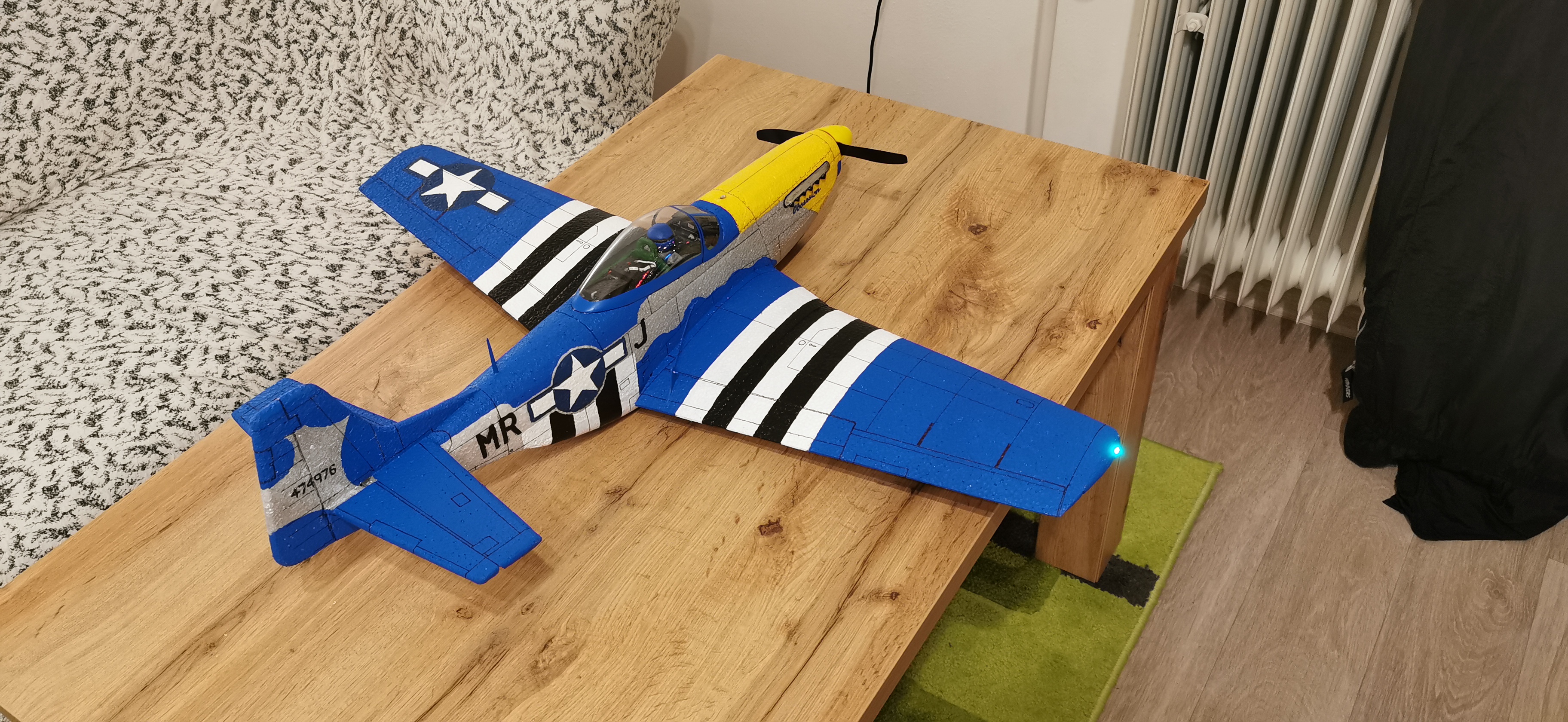

Model jsem původně přídil na létání "za barákem", když se mi nechce jet na letiště. Nakonec mě tak nadchnul letovým projevem, že ho vozím prakticky všade s sebou. Díky jeho velikosti prakticky nikde nepřekáží a do auta se vžycky vleze. Model jsem doplnil o poziční světla na konce křídel, které jsou napájeny přímo z přijímače. Spodek trupu jsem olaminoval slabou tkaninou, aby tolik netrpěl při přistávání. Toto vybarvení jsem zvolil proto, že mám radši ne tak okoukané kamufláže. Stříbrná barva je stříkaná sprejem, zbytek je natírán akrylovými barvami.
Použité vybavení:
motor- Leopard LC2826-9T 1820
regulátor-Turnigy Plush 20A
2x servo Turnigy 9g
baterie 2S 1000mAh
váha s baterií 430g

Pěkný model s atraktivním zbarvením. Jsem rád, že je spokojenost.
