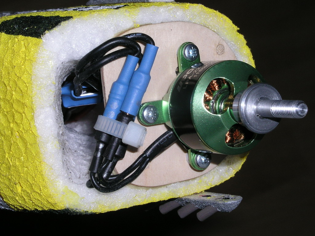

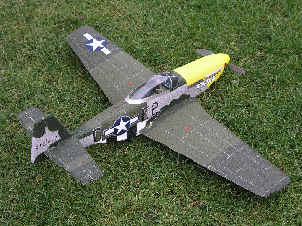

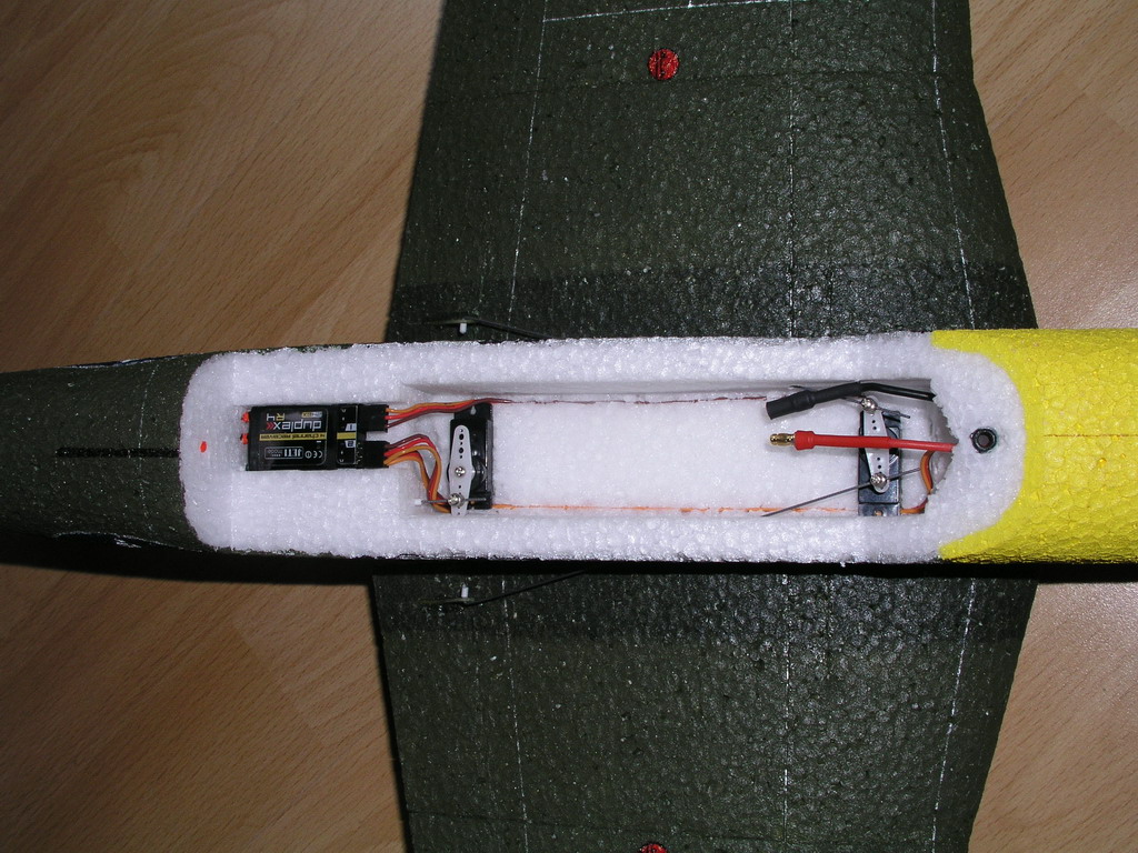

Serva jsem omotal jednou vrstvou papírové maskovací pásky a zamáčkl do hodně těsných výřezů. Kabely regulátoru a serva křidélek jsem zatlačil do vyříznutých mělkých kanálků a kabel serva výškovky jsem zkrátil aby nepřekážel.

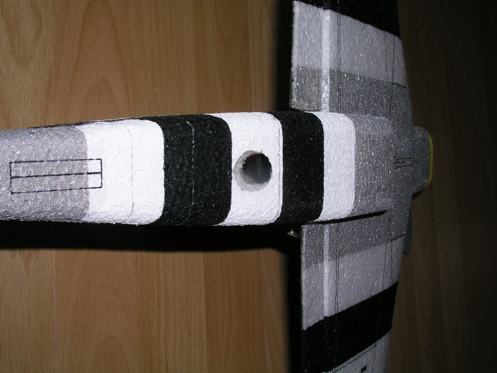

Ještě jsem v zadní části trupu vyvrtal otvor pro odvod chladicího vzduchu. Do kabiny ústí za servem výškovky (pod přijímačem). Díru jsem vrtal tenkostěnnou trubkou a pak trochu upravil pájkou.

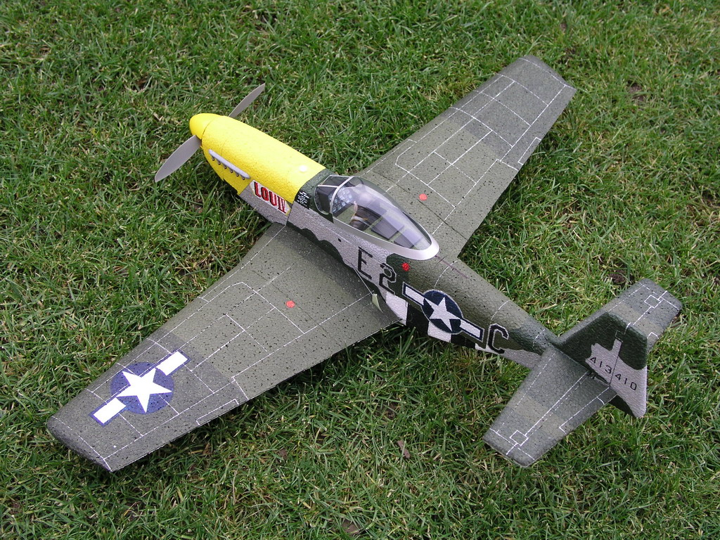

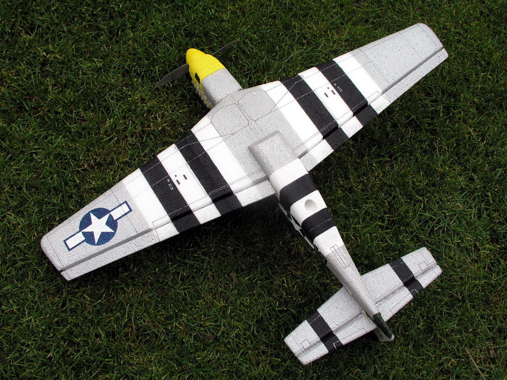

A je hotovo.
Ještě koupím Li-Polky a budu čekat na počasí pro zálet.

I když se neznáme, tak můj přístup i postup při stavbě i povrchovce je v podstatě totožný. Používám také Corel se stejným postupem. Přenášení šablon na model je také stejné. Jediné co dělám trochu jinak je, že nepoužívám pro barvení i větších ploch váleček, ale všechno dělám štětci různých rozměrů tzv. "kroutivým" pohybem a to proto, že se tak barva lépe dostane do všech záhybů EPP. Před zahájením práce na povrchovce si na model přenesu všechny šablony, barevná rozhraní atd. a teprve potom začnu štětcem vybarvovat, takže se mi barvy nepřekrývají. U některých modelů např. Bf 109 http://lms-archiv.webnode.cz/rc-fotogal ... /bf-109-g/ na závěr model "ušpiním" airbrašovou pistolkou. Jinak postup, který jste popsal je stejný jako můj.

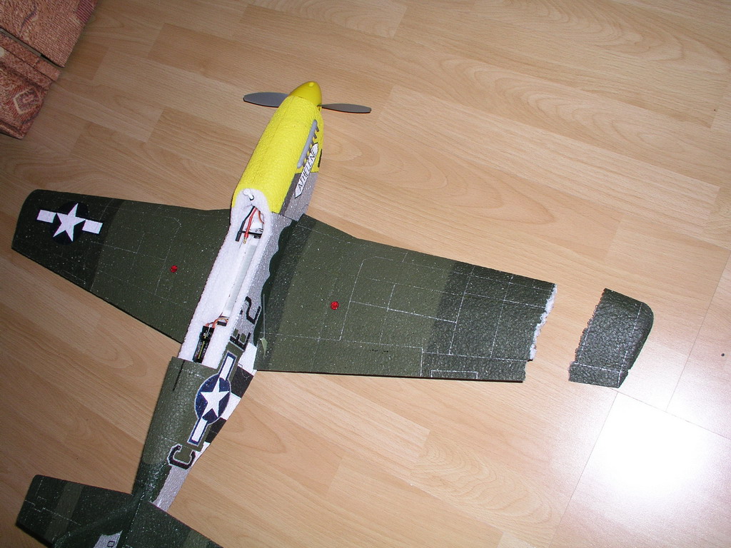

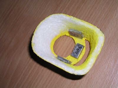

První pokus o zálet proběhl už 13. ledna. Mustang se choval divně, skoro jsem ho nemohl řídit. Pak jsem ho nějak dostal zpět na zem, ale nebylo to zrovna šetrné přistání a zmrzlá hlína udělala své – ulomil jsem konec křídla. Cestou domů jsem přemýšlel co je špatně. V motorovém letu ještě snesitelné, ale při staženém plynu hodně přetažený, ani výškovka nestačila – to ukazovalo na špatnou polohu těžiště, ale to jsem přeci kontroloval. No asi jsem ho kontroloval blbě, protože nová kontrola ukázala, že je opravdu moc vzadu. Lipolka už více dopředu nešla. Posunul jsem tedy regulátor co nejvíce dopředu k motoru (musel jsem nastavit přívody k akumulátoru), ale to pořád nestačilo a tak sice nerad, ale přidal jsem cínové závaží do motorového krytu, celkem asi 18g :-o

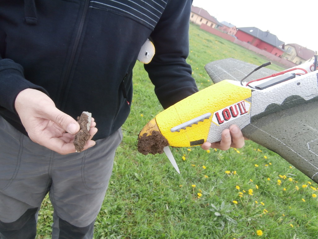

Až v neděli 5. května jsem se dostal k dalšímu pokusu. Po prvním nezdaru jsem měl trochu obavy co mě čeká. Byly zbytečné. Šup do vzduchu a Mustang letěl jak víno. Trimování nebylo potřeba. Zkusil jsem pár obratů a zjistil, že jsem zvolil zbytečně výkonný motor. Na plný plyn je schopný stoupat kolmo vzhůru. To není zrovna maketové, ale přebytek výkonu se může hodit pro krizové situace. Mustang opravdu létá nádherně.

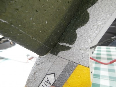

Bohužel jedna krizovka se vyskytla velmi brzy, ve větší vzdálenosti od sebe a asi 10m nad polem jsem zazmatkoval, ztratil orientaci a špatně zareagoval výškovkou. Už jsem jen rychle stáhl plyn a bum. Takhle to dopadá, když jde člověk létat jednou za uherský rok. Naštěstí tentokrát byla hlína velmi rozmoklá a měkká. Bilance: zlomená vrtule, vytržená matice držící kryt kabiny (LiPolka vystoupila přes kabinu) a trup prasklý na jedné straně v nejslabším místě u kabiny. Oprava zabrala pár minut – to se mi na EPP líbí.
