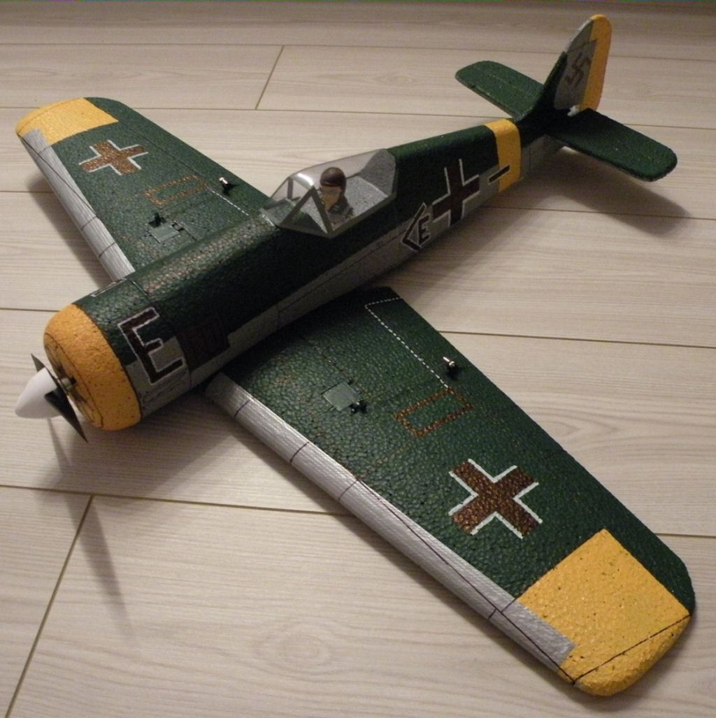

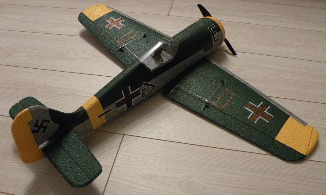

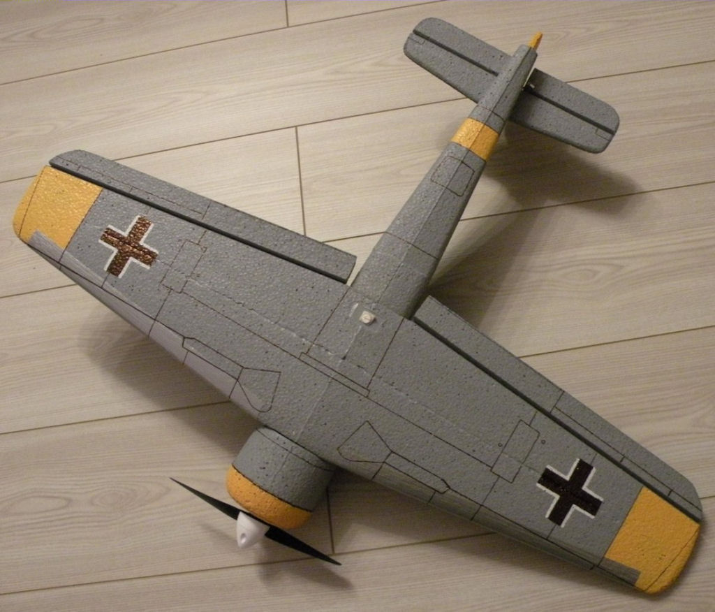

Příspěvekod Yeah » 04 bře 2013, 20:59
Rozpětí 850 mm, Délka 700 mm, Hmotnost 500g, Funkce V, K(2), M, motor EMAX CF2822, vrtule DYS 8x4, ESC HTL20A, 3x micro servo TG9e, LiPo Zippy 3S1P 1500mAh
Barevné provedení je podle FW-190F-8 II./SG 4 JG 26, která v této kamufláži v létě 1944 operovala na východní frontě.
Při záletu jsem lehce havaroval, protože jsem špatně odhodil. Po vytrimování létá model naprosto skvěle a je pro mě akorát rychlý...jen jsem pro jistotu na vysílačce zapnul expa, abych se zbytečně neuvrhnul do potíží.
