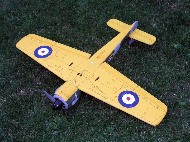

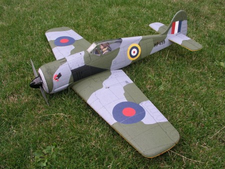

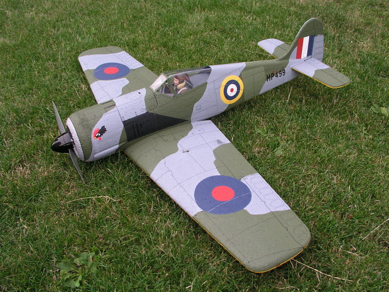

Dnes jsem konečně dodělal svůj FW 190 A v kamufláži poněkud nezvyklé pro tento typ. Přikládám pár fotek.
Teď budu čekat na vhodné počasí na zálet.
Pane Mašíku nevadilo by Vám, kdybych zkusil poslat článek o stavbě do RC revue?
Rozpětí: 1100 mm
Délka: 905 mm
Hmotnost: 804g (včetně 166g Li-Pol)
Motor: EMax GT2215/09
Regulátor: FOXY 35A
Aku: 3S1P Foxy 1800mAh
Vrtule: APC 10x4,7 SF
Serva: 4x ES08 (S,V, 2xKř)
Přijímač: Jeti Duplex R7EX

Ještě bych rád dodělal patinu - trochu učmouhat panely podobně jako to má luftvogel na svém FW-190A na jiném místě tohoto fóra. Nemám s tím ale žádné zkušenosti. Od kolegy z práce jsem si půjčil airbrush pistoli i s kompresorkem, ale pokusy zatím skončily nezdarem. Něco je špatně, možná barva, nedařilo se mi to seřídit. Po několika pokusech jsem to odložil a čekám, až mě přejde prvotní zklamání a budu mít opět chuť se do toho znovu pustit. Musí to jít, vždyť na videích na youtube to vypadá tak snadně a výsledky jsou perfektní.

No my jsme paneláž zvýrazňovali tak, že před samotným nástřikem krycí barvy, se linky panelů stříknuly trošku tlustší linkou černé barvy .Ono by se to dalo i teď, když je vrchní nátěr hotový. Zkusil bych to opatrně hodně moc naředěnou černou nebo tmavší barvou danného pole. S tou pistolí záleží jestli je dvojčinná nebo jednočinná. Já stříkám obyčejnou jednočinnou, kde se dá regulovat jen průtok barvy a jsem spoko. Dá se s tím udělat linka od 1mm výše... Dost záleží na hustotě barvy. Chce to zkoušet a časem na to člověk příjde. U té dvojčinné je výhoda, že lze regulovat jak průtok barvy, tak i vzduchu.
