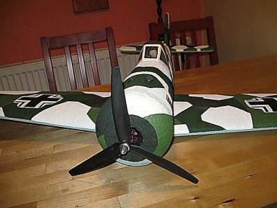

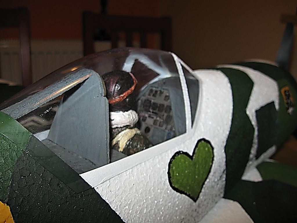

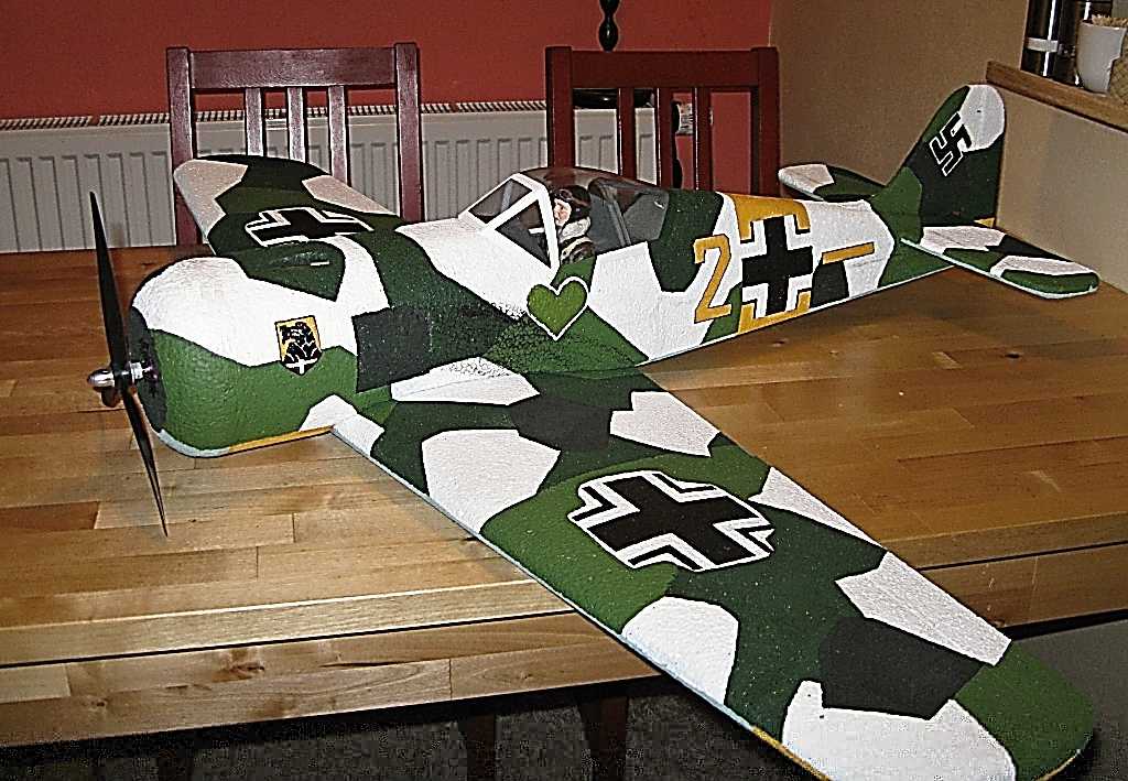

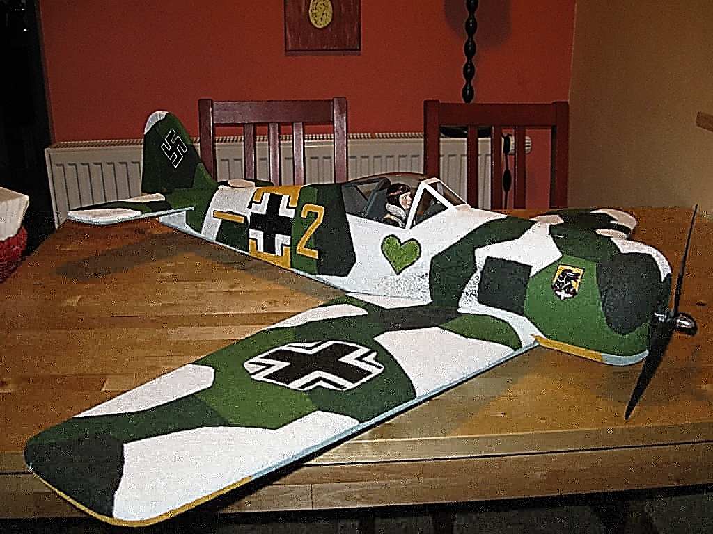

Příspěvekod coddy » 09 črc 2011, 00:59
moc toho nevym letal na vychodni frontě a měl 130 uznanych sestřelu
Výrobce: LM model Rozpětí: 1100 mm Motor: BL-2836/7 1120kv
Kategorie: Polomaketa Délka: 980 mm Vrtule: 3list GWS 10x6
Pohon: Elektro motor Hmotnost: 630 g Serva: 3x SG-91R METAL
Materiál: EPP, EPS, Depron Plocha křídla:Neuvedeno Elektronika: RC Timer ESC40A
Plošné zatížení: Neuvedeno Baterie:Turnigy 2650mAh 3S 20C

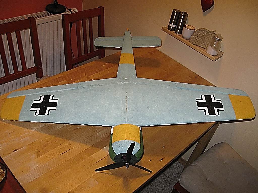

Příspěvekod coddy » 09 črc 2011, 01:00
a další

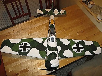

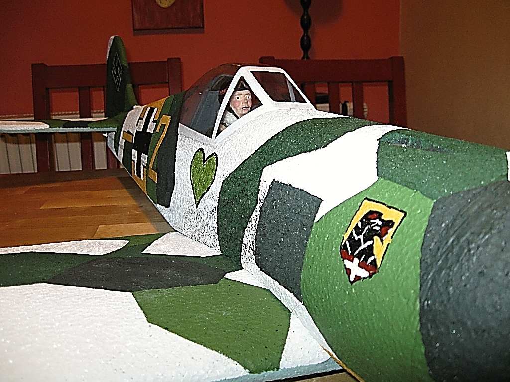

Příspěvekod coddy » 09 črc 2011, 01:02
a další

Příspěvekod Henry » 10 črc 2011, 09:53
Móóóc pěkné ;)
Jaké barvy jste použil?
Právě jsem si od LM objednal L-159 a již podruhé P-51D (první zůstal v Irsku). A teď mám opět brouka v hlavě, jestli nekoupit i FW-190A o kterém také už docela dlouho uvažuji. A další otázka je jestli s rozpětím 850mm nebo většího 1100mm.
Re: Fw-190a Obf. Henrich Sterr
Příspěvekod coddy » 10 črc 2011, 20:42
Zdarec předevšim pokut je doma misto tak určite ten metr ja mam oba ale ten větši je proste ve vzduch takovej majestatni kral obllohy a jen škoda že LM model neděla 140cm nebo 160cm dotoho bych hned skočil a barvy použivam od Tamiya akryl skleněne neředim je rovnou maluju dalši era co tět delam navic dubu tmelit.

Příspěvekod Henry » 10 črc 2011, 22:01
Tady na fóru jsem si prohlédl i Vašeho menšího Fockewulfa. Líbí se mi, že ke konkrétní kmufláži máte i kousek historie.
Až postavím Alcu na kterou jsem teď natěšenej zkusím asi tu FW-190ku a to tak, že tu větší. Místa mám dost. Jen mi to při mé pomalosti bude déle trvat...
Čím se chystáte tmelit? Nepřibere éro z EPP tmelením příliš na váze?

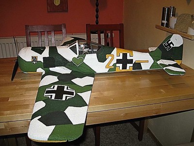

Příspěvekod coddy » 11 črc 2011, 09:55
zdarec zatim jeste nevim fasada nebo sadrokarton, auto, fakt nevim spiš se budu kukat po čase tvrdnuti a hlavne cena.

Příspěvekod Libor Mašík » 11 črc 2011, 15:06
Ohledně toho tmelení. Přesně si teď nevzpomenu, kdo vytmelil šlehaným tmelem FW-190D. Model byl velice povedený, vypadal suprovně, ale majitel jej nakonec prodal. Byl na něj moc rychlý.
Tím tmelením model sice získá na kráse, ale podstatně se změní letové vlastnosti a to k horšímu. Bude rychlejší, takže pro start a přistání bude potřebovat větší rychlost a již nebude tak pohodový.
Ale zase právě toto může někomu vyhovovat...
Pokud někde ještě najdu fotky toto tmeleného modelu, tak je tady umístím.
