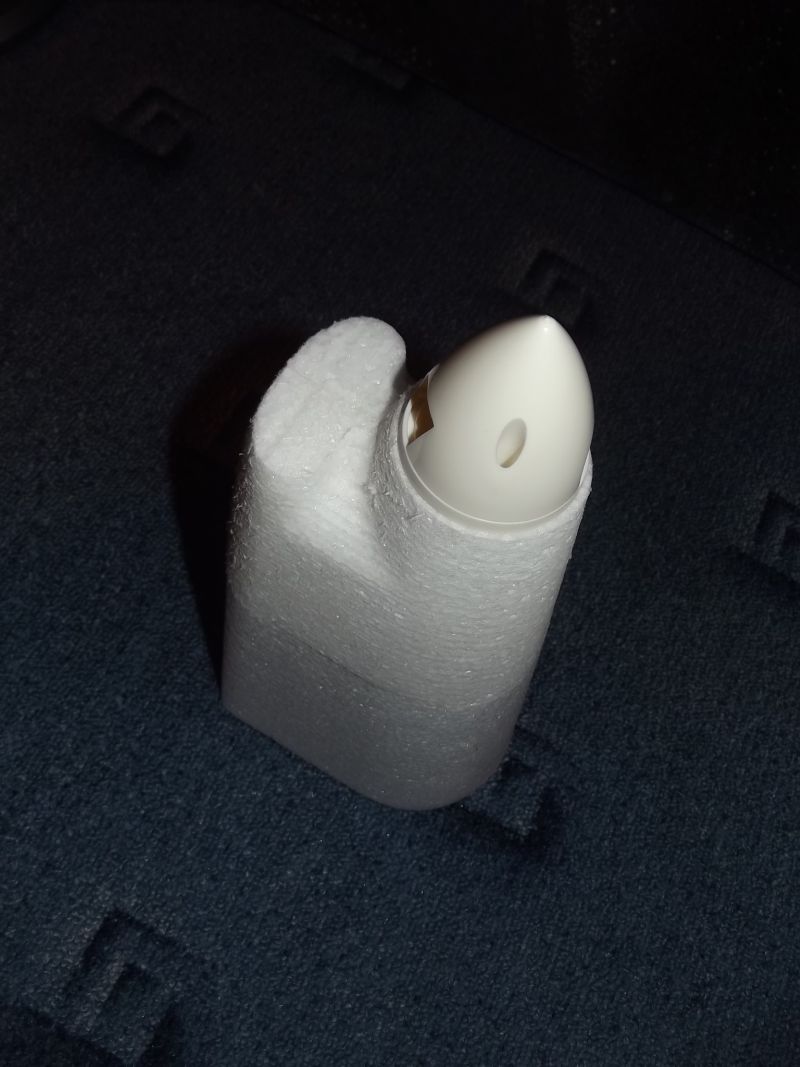

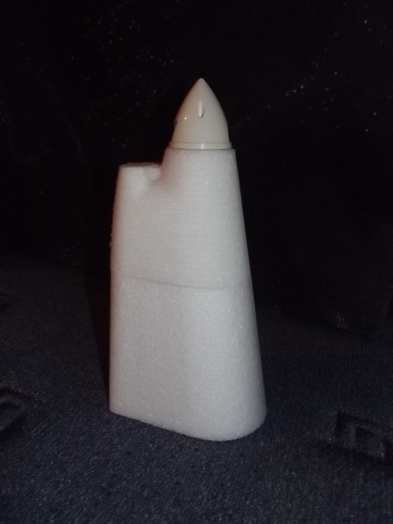

První dva díly na "Turbo" jsou hotové. Přední díl motoru je frézován, zadní je řezán drátem. Potřeboval jsem odzkoušet hlavně frézovaný díl, který je dělán na zakázku.

Turbouš už nebude takový problém. Potřeboval jsem hlavně pořešit přední část. Tu jsem nechal úspěšně frézovat, takže tam asi problém nebude. Zbytek trupu je stejný, jen zadní část je prodloužená, což se udělá jen v řezacím programu.
A jiné ocasní plochy také problém nejsou. Na křídlo dodělat winglety nebude nic složitého.
A hlavně teď mám jistotu, že je dobré seřízení celkového modelu, křídlo, ocasní plochy, motor. je to odzkoušeno na Áčku, takže to přenesu do Turba a mělo by vše na poprvé fungovat.

Tak ten čumák je luxusní , to se budou zase přes zimu ladit doplňky a detaily , to bude žrádýlko 8-)
Ten kužel vychází jaký průměr , počítám něco okolo 50 - 60mm ?

Příspěvekod Libor Mašík » 15 dub 2014, 20:57
Kužel bude o průměru 57 mm. Teď na fotce je kužel průměru 51 mm, takže je trochu menší.
A o velikost motoru bych neměl strach, protože pro motor o průměru 35 mm, který mám v Áčku, je více variant s různou délkou a tím i různým výkonem. Délky bude v čumáku až dost. Váhy se také bát nemusíme, čím více tím lépe.
Taky již mám v HK objednán delší a výkonější motor než mám v A verzi.
