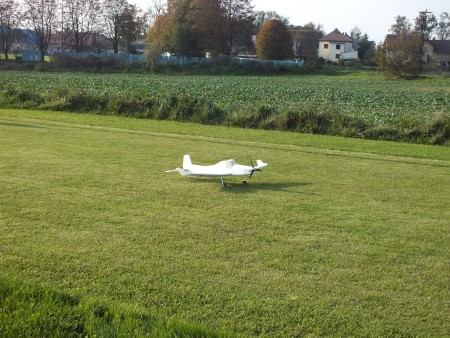

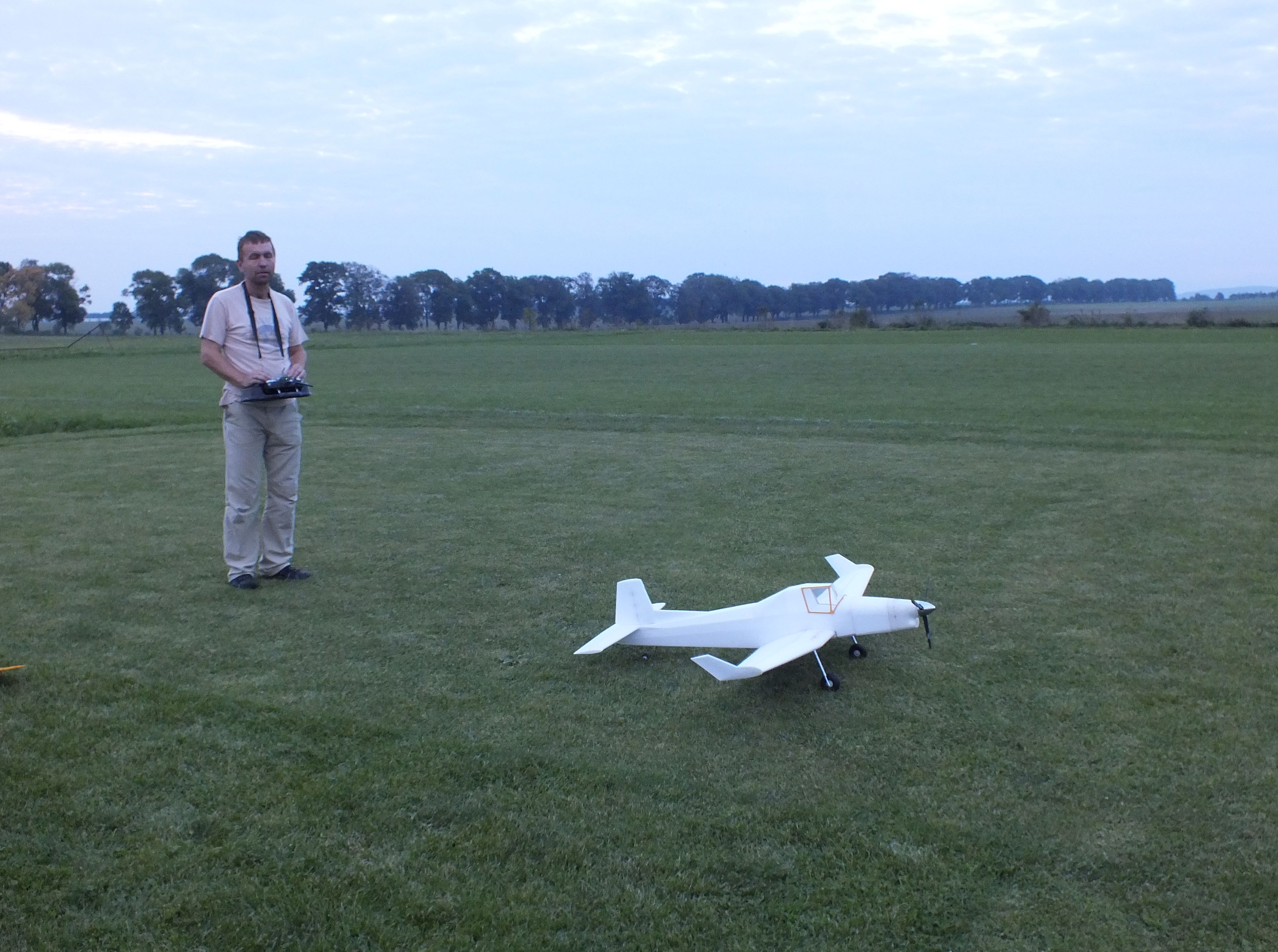

Příspěvekod Libor Mašík » 25 říj 2014, 21:45
Prototyp Turba je úspěšně zalétán. Motor jsem pro tento model použil Turnigy G25 Brushless Outrunner 870kv, s vrtulí 12/6". Vrtule je třílistá. Akumulátor 3s 4000 mAh. S touto kombinací je model docela přemotorován, takže chci vyzkoušet menší vrtuli 11/6". Jinak letové vlastnosti velice příjemné, Čmelák létá skoro sám. Vlastně nebylo co zalétávat. Vše vyšlo na první pokus.

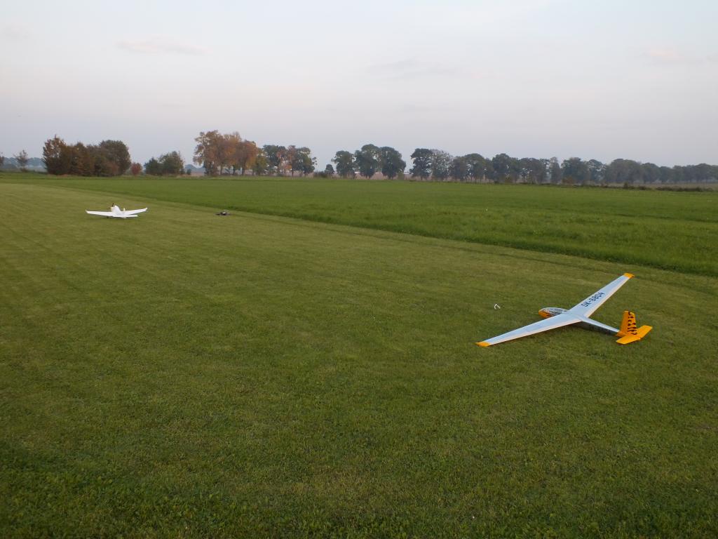

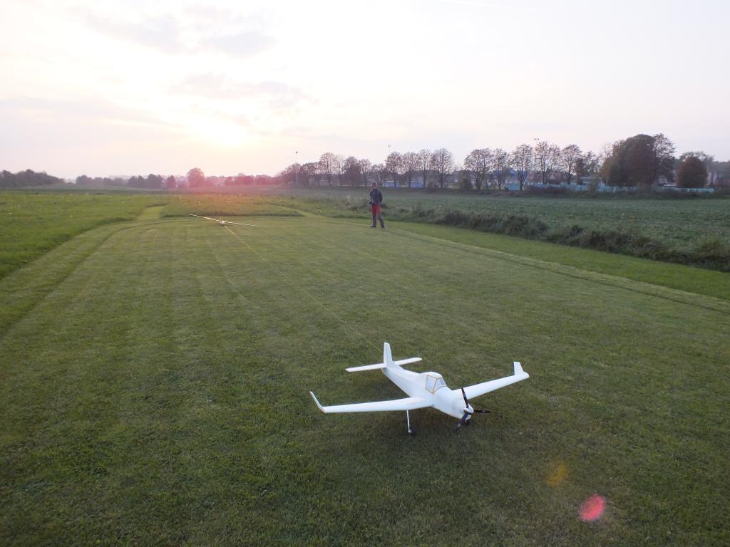

Příspěvekod Libor Mašík » 05 lis 2014, 17:21
Vyzkoušeli jseme s Turbem také aerovleky. S lehčími modely, jako je Galánka a EPP Blaník není problém. S "plechovým" Blaníkem to již chce trochu umět, ale také se to dá. Myslím, že to bude dobrá "vlečná".
