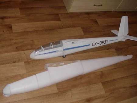

Začal jsem se stavbou nového většího Blaníka s rozpětím 2600mm. Předlohou mu bude Blaník OK-0910, který kdysi létal na letišti v Dolním Benešově.

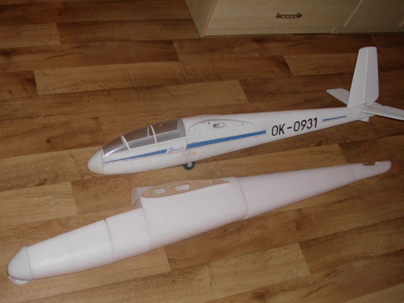

Porovnání rozměrů malého a většího Blaníka

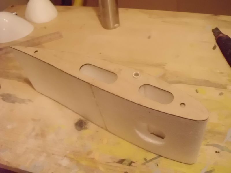

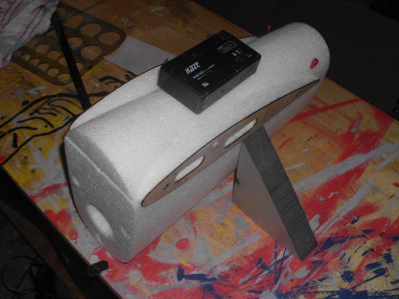

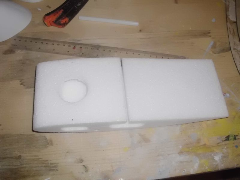

Začal jsem přípravou otvorů v centroplánu.
Přepážky jsou zalepené purexem a po okrajích tavnou pistolí.

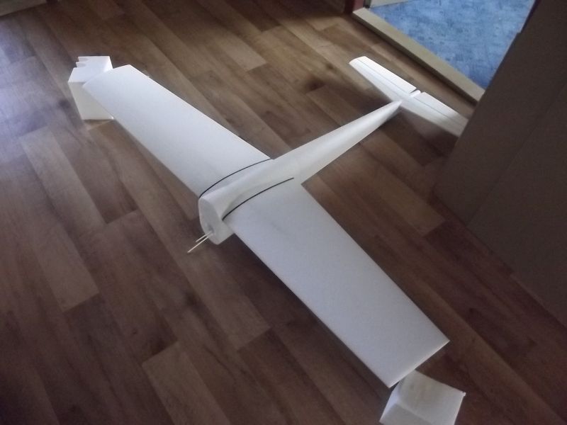

Zalepení centroplánu do trupu (purex +tavná pistole)

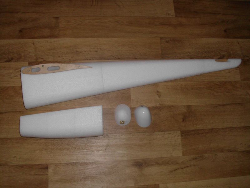

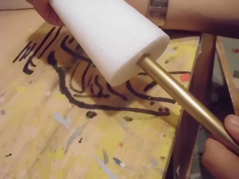

Vyřezání otvoru pro táhla v koncové části trupu.
Lepení jednotlivých dílů trupu k sobě (purex + tavná pistole)

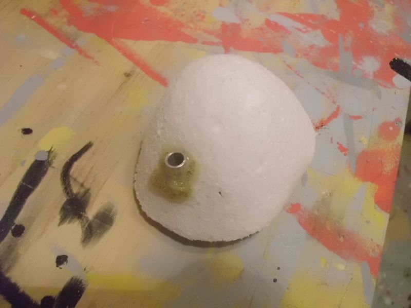

Zalepení vlečného háčku (purex)
A nakonec současný stav.

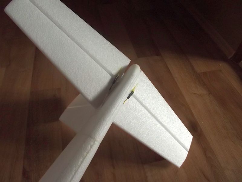

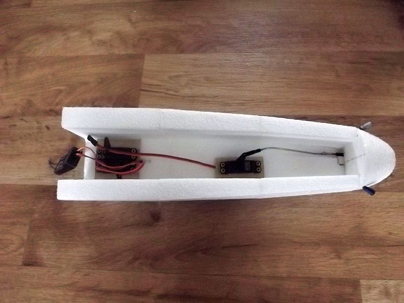

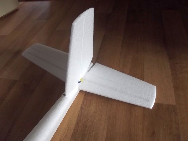

Připravil jsem serva pro ocasní plochy a vypínací háček
Dále jsem přilepil na své místo výškovku
Kvůli vzepětí má každá polovina výškovky svoje vlastní táhlo

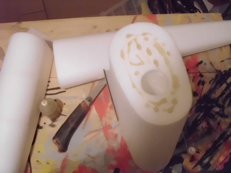

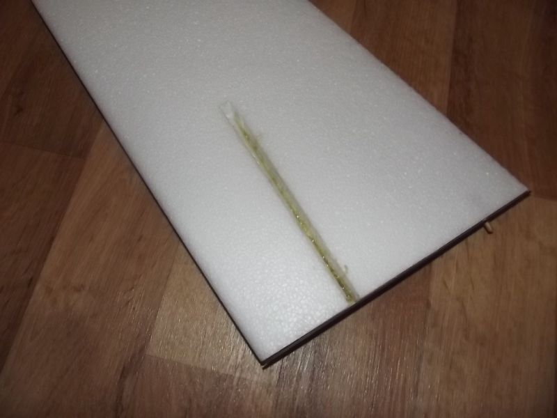

Pokročili jsme vyříznutím drážky do křídla pro spojku. Spojka je zalepena do křídla Purexem.
