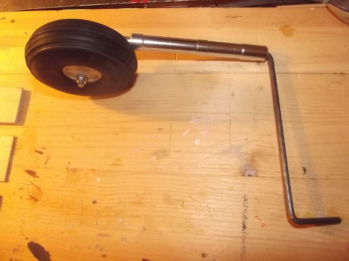

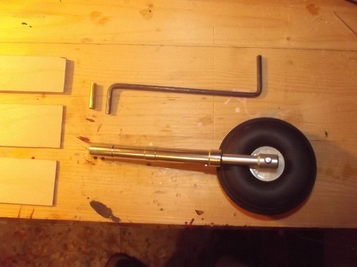

Příspěvekod Libor Mašík » 24 led 2014, 21:20

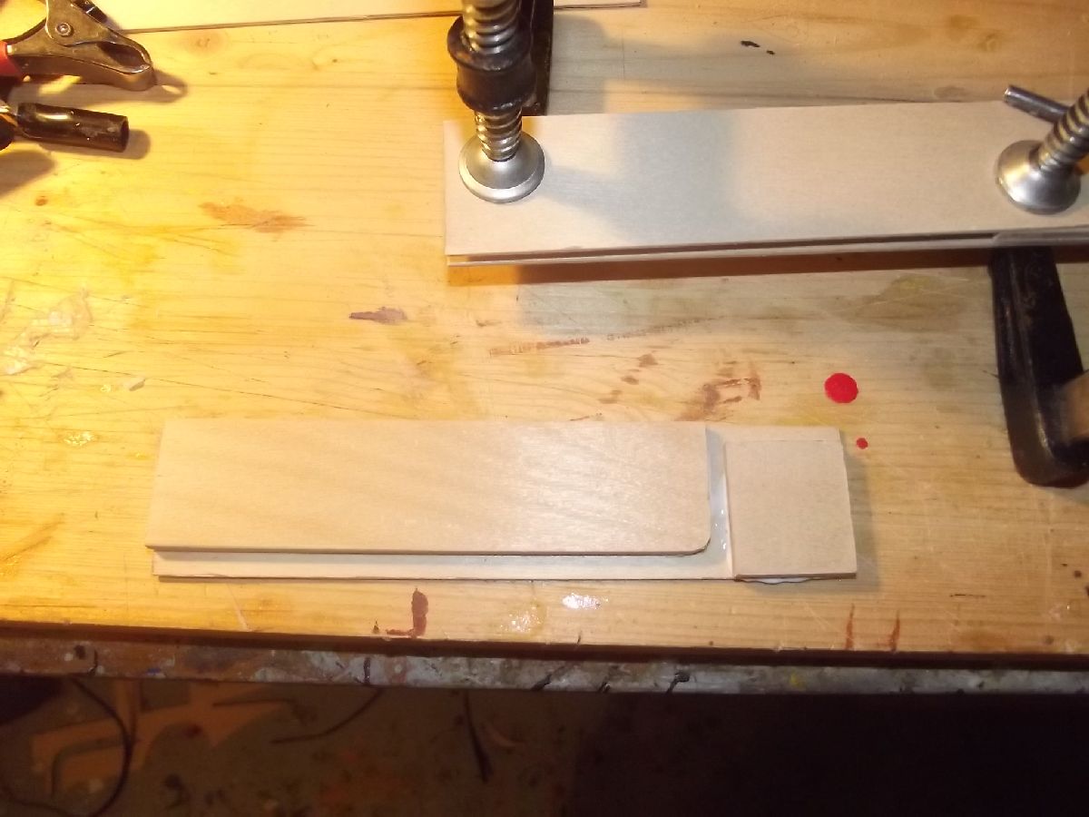

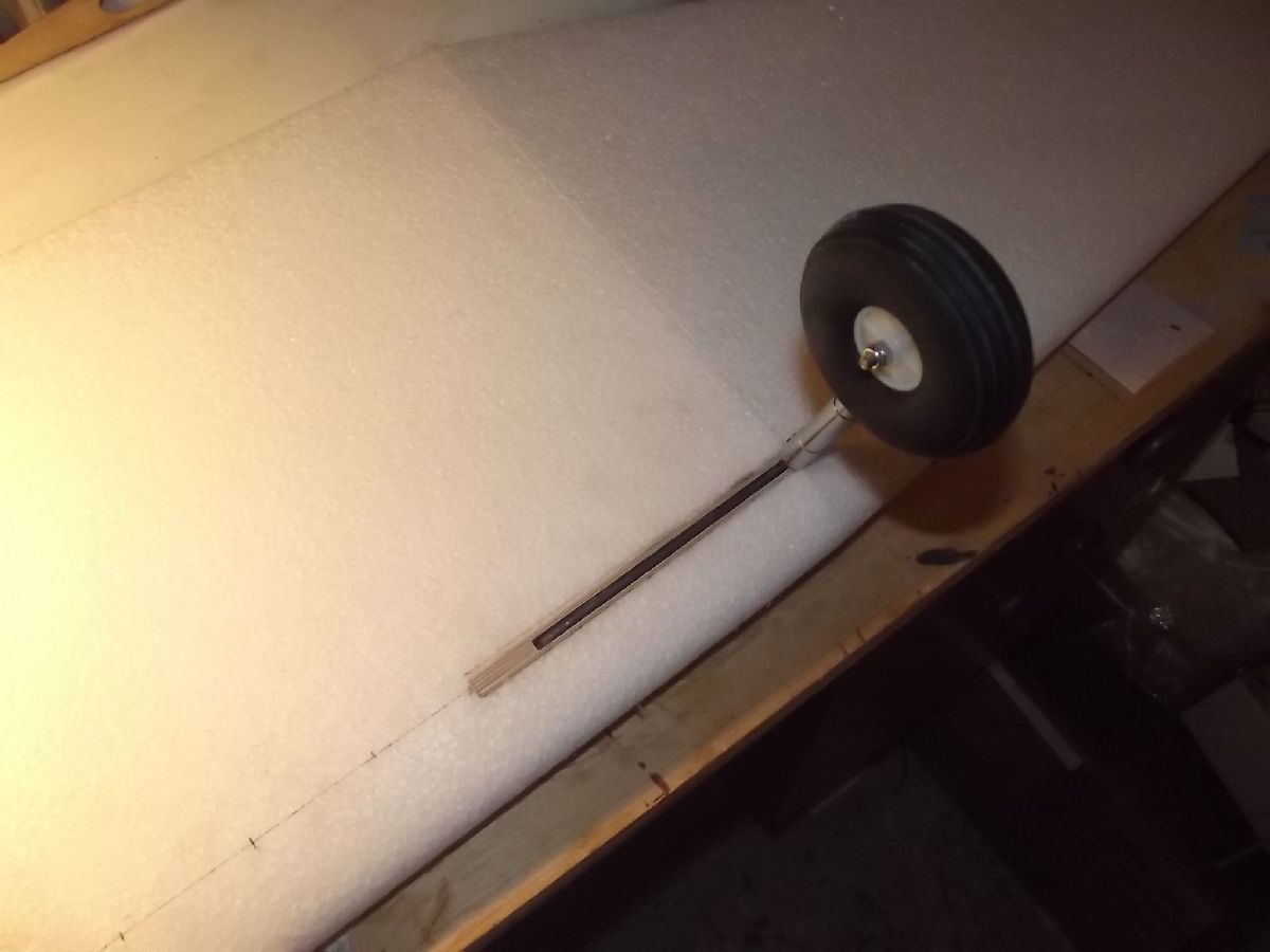

Dorazil podvozek, takže jsem vyrobil z překližky tl. 4 mm a 1,5 mm "lože" podvozku. Podvozek vytvarován z drátu tl. 4 mm, nohy jsou odpružené, délky 130 mm.
Na drát jsem musel použít redukce, protože kupované nohy podvozku jsou připraveny pro drát tl. 5 mm. Což je pro tento model hodně. Já jsem použil drát tl. 4 mm. Redukci jsem zhotovil z mosazné trubičky průměru 5/4 mm.
Příspěvekod pilot205 » 24 led 2014, 23:41
Kolieska sú akého priemeru?
Příspěvekod Libor Mašík » 25 led 2014, 09:14
Kola jsou podle předlohy v měřítku, takže průměr 70 mm. Ostruhové průměr 40 mm.
Příspěvekod pilot205 » 25 led 2014, 09:36
http://www.hobbyking.com/hobbyking/stor ... m_2pc.html
Tieto nohy tiež vyzeraju zaujímavo.
Tie podvozky náhodov ste nevážil čo? či to vychádza fakt tolko ako píše čínan.
Příspěvekod Libor Mašík » 25 led 2014, 10:55
Kompletní jedna podvozková noha s drátem pr. 4, tlumičem a kolem váží 63 g. Ale jak jsem již psal, váha nebude u Čmeláka problém.

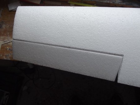

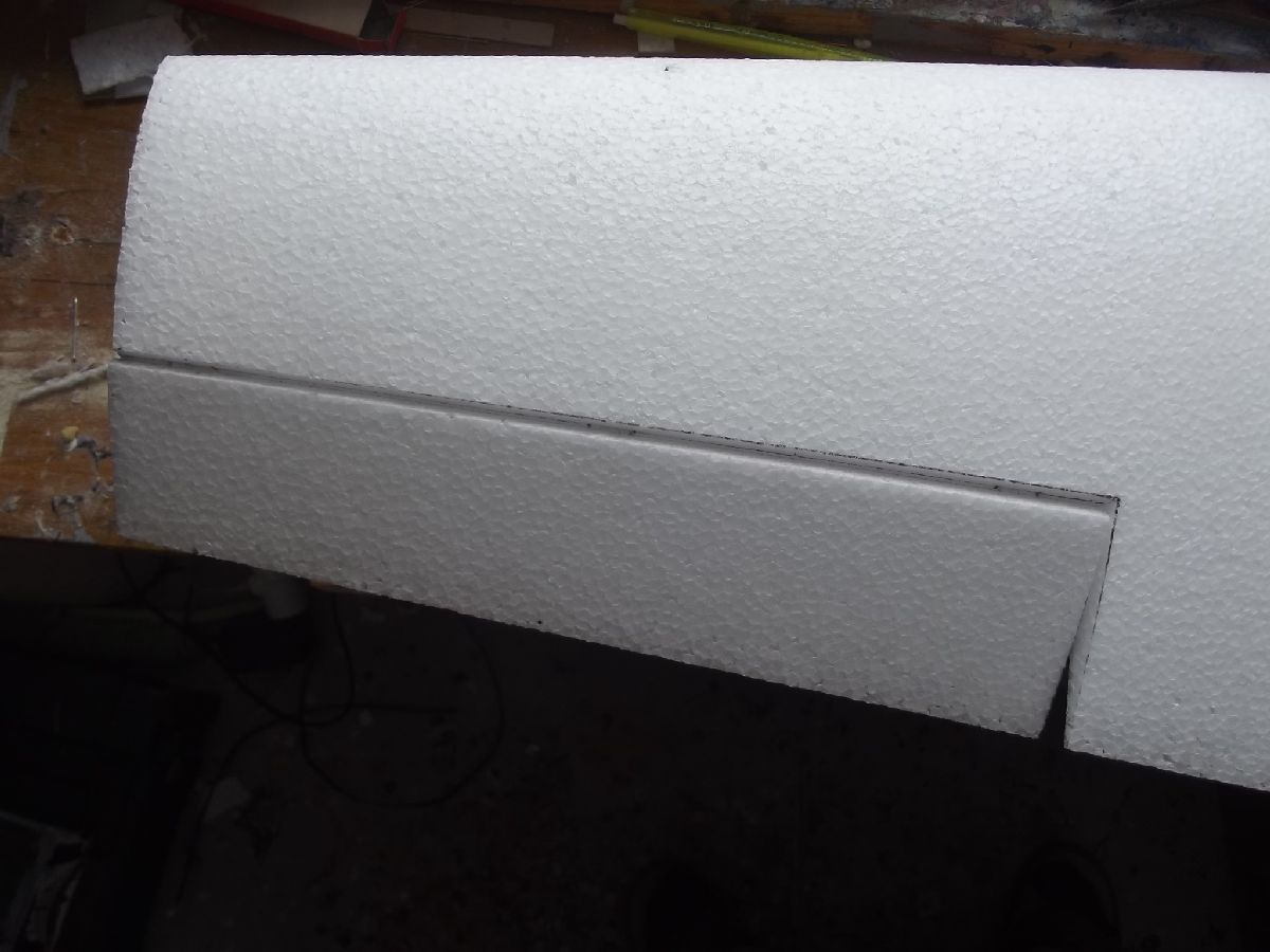

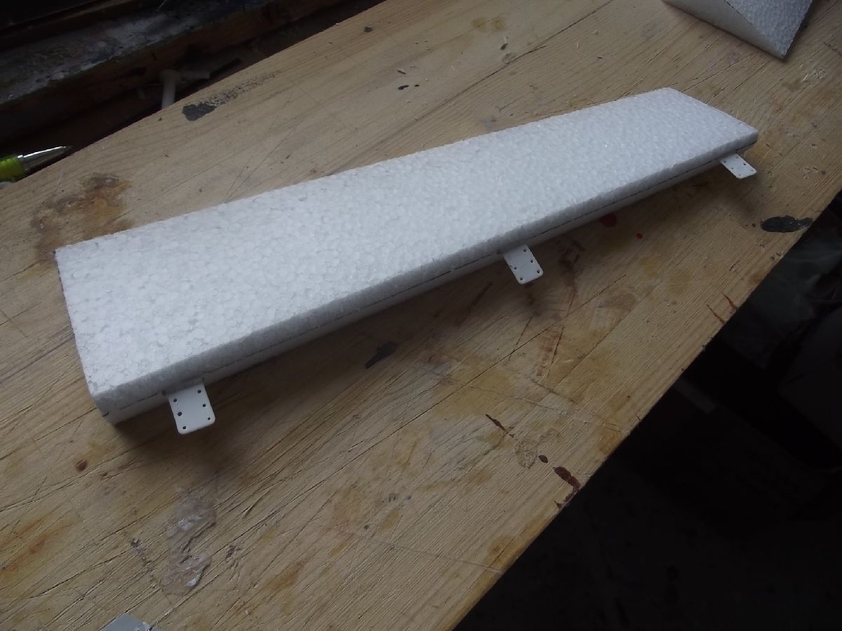

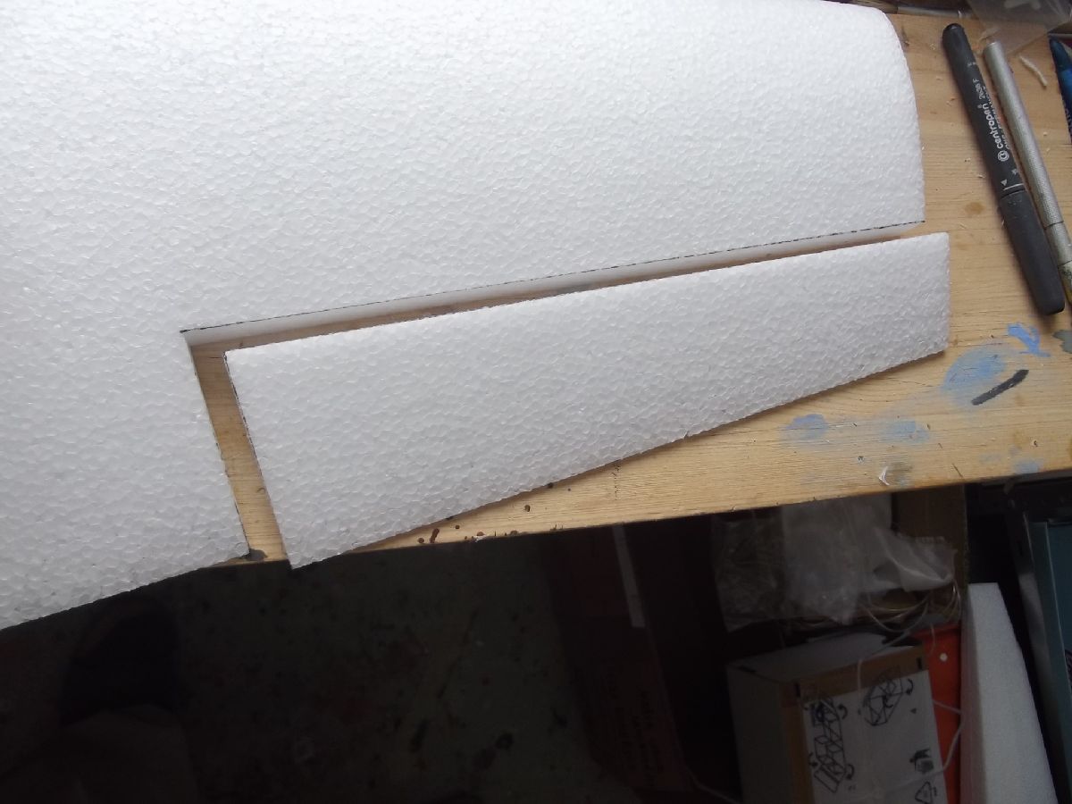

Příspěvekod Libor Mašík » 25 led 2014, 21:15
Dnes jsem oddělil křidélka od křídla, zabrousil hrany a křidélka zavěsil na panty.

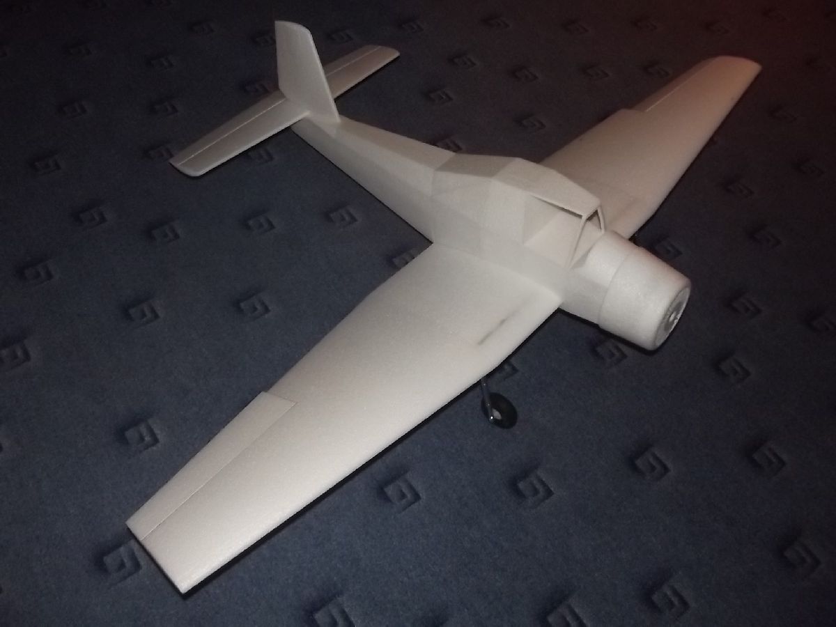

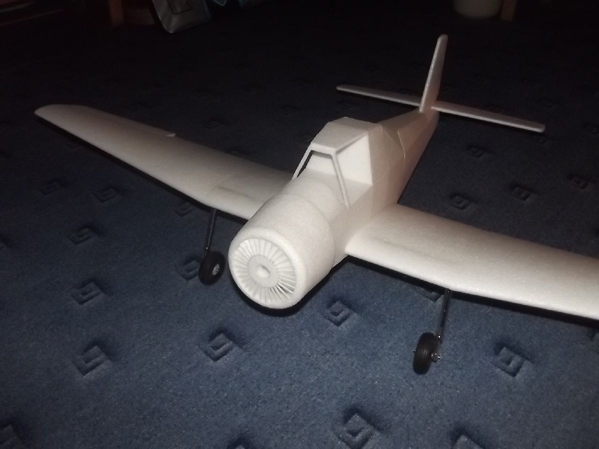

Příspěvekod Libor Mašík » 25 led 2014, 21:28
A takto vypadá Čmelák v současné době.
