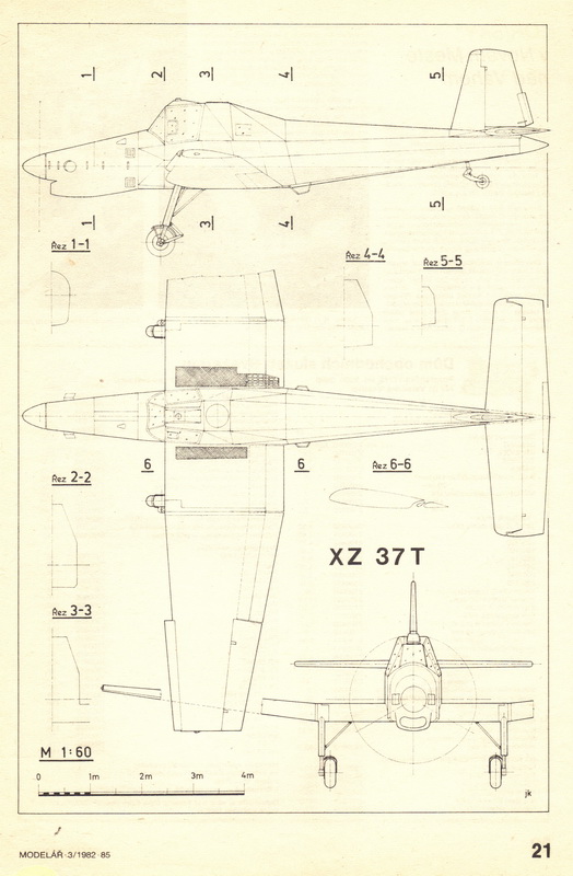

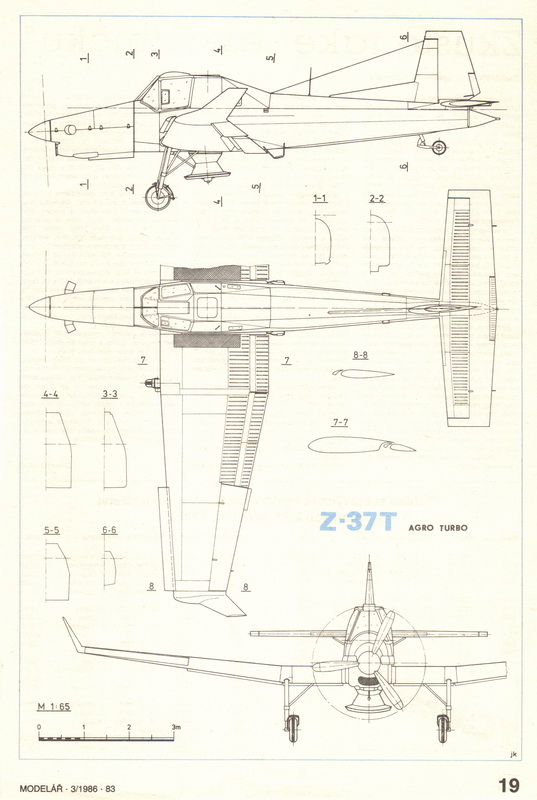

Už je tady podezřele dlouho ticho a tak se zeptám. Koukám všude možně po internetu a sháním nějakou monografii nebo kloudné podklady na "turbo" a nic nikde nevidím ! Poradí mi někdo ? :roll:
Příspěvekod racek » 27 úno 2014, 11:15
Mám naskenované 2 monografie , prototypu ještě bez náběhu na směrovku , jiným krytem motoru a bez winglet , jinou VOP, a pak samozřejmě sériovku , pošlu ti originál skeny mailem pokud chceš , tady je nástřel ;)

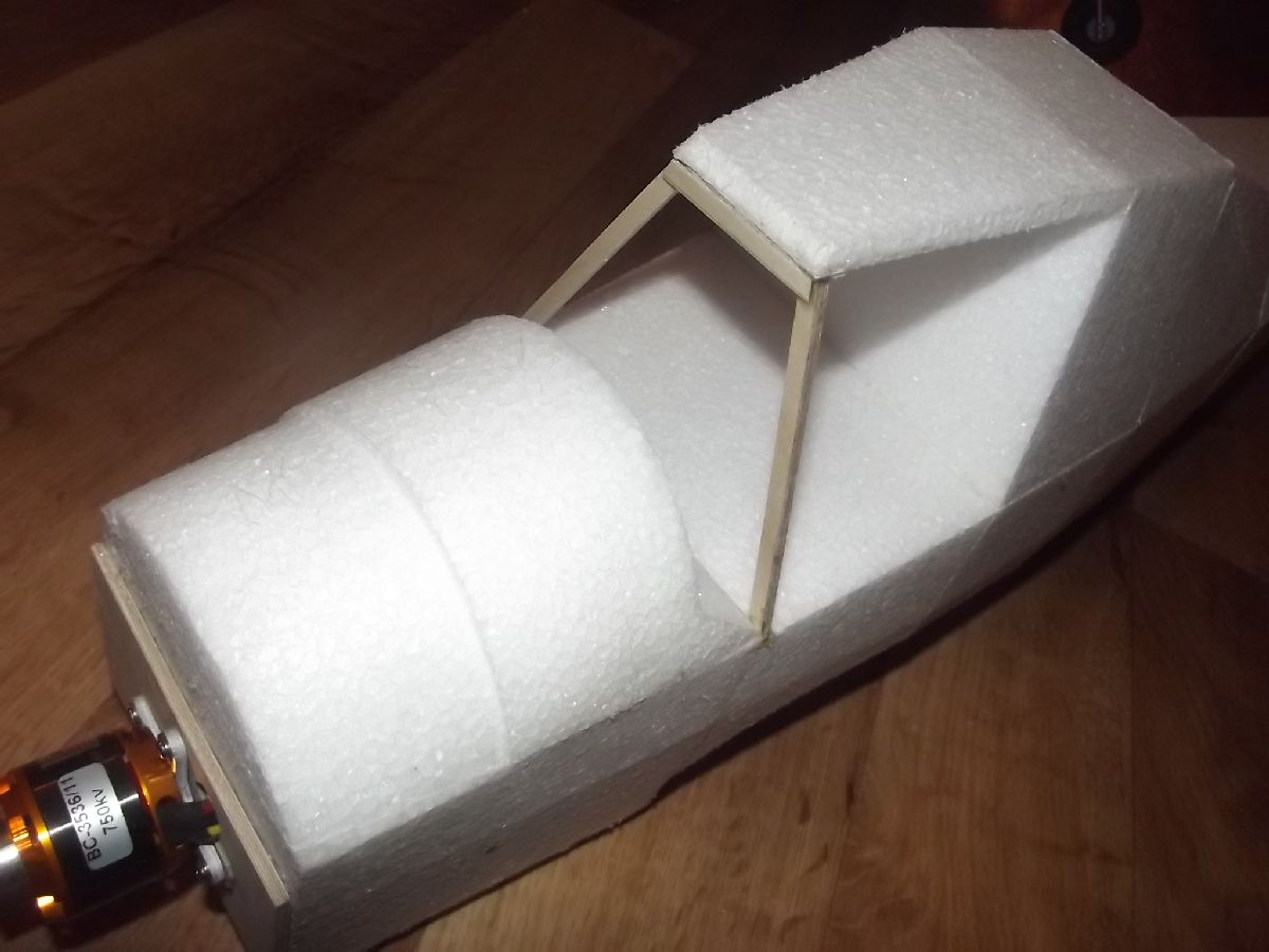

Příspěvekod Libor Mašík » 09 bře 2014, 21:36

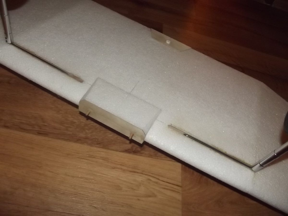

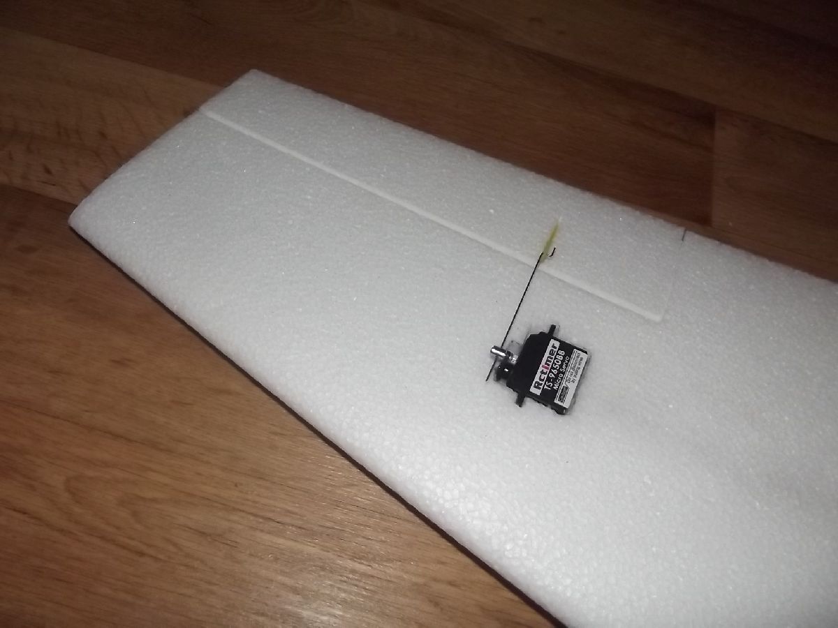

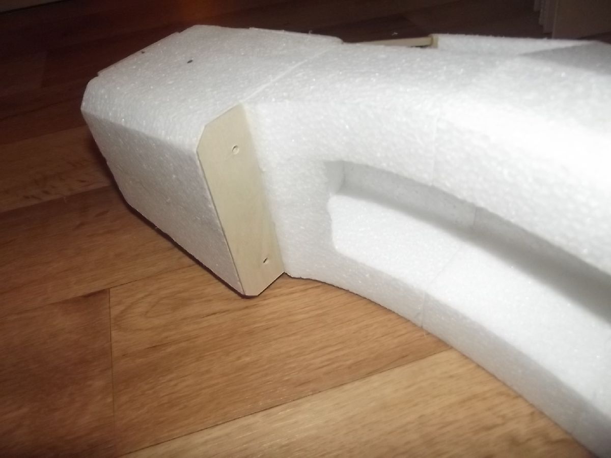

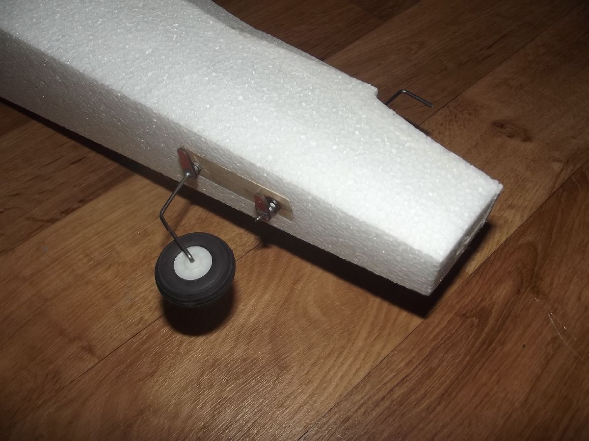

Po menším výpadku jsem zase trochu pokročil na prototypu Čmeláka.
Kompletně jsem dodělal překližky. uchycení křídla. Dále jsem udělal ovládání směrovky spřažené s ostruhou.
Odříznul jsem křidélka a instaloval serva. A jako poslední jsem nahradil původní EPP rám kabiny za rám z překližky.
Příspěvekod pilot205 » 09 bře 2014, 22:52
Oooo, vyzera to super:) pekne pekne. len tak dalej.
