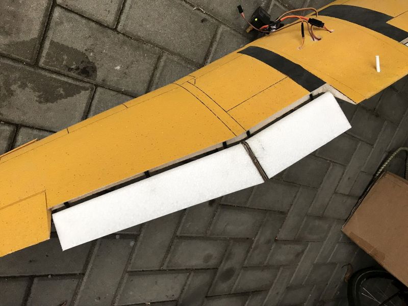

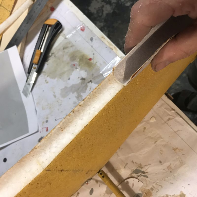

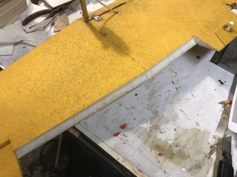

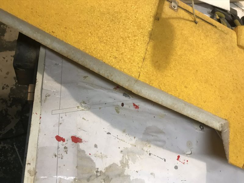

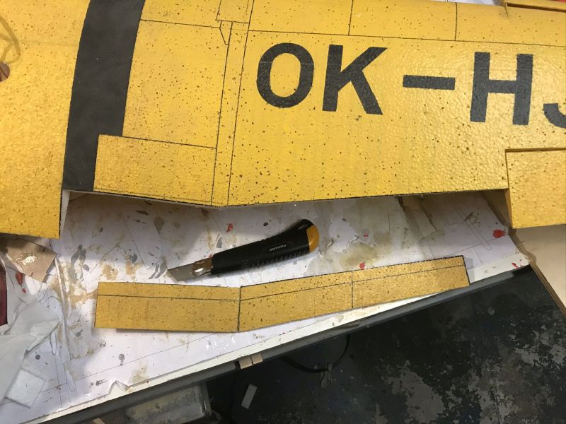

Nejprve bylo třeba odříznout odtokovou hranu křídla v místě budoucích vztlakových klapek.
Dále zabrousit místo, kde se budou klapky dotýkat křídla. Broušeno dokulata ručně smirkem.

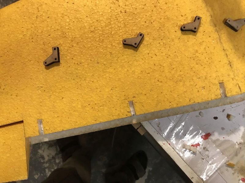

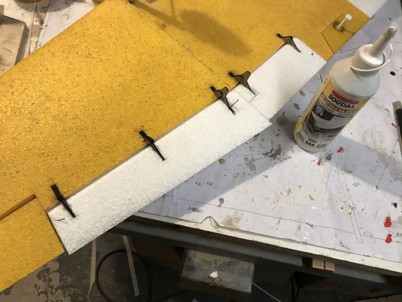

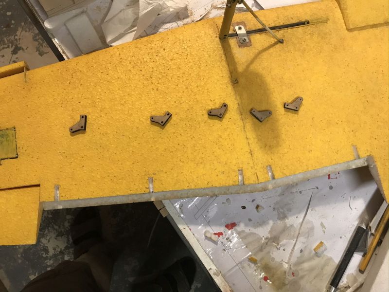

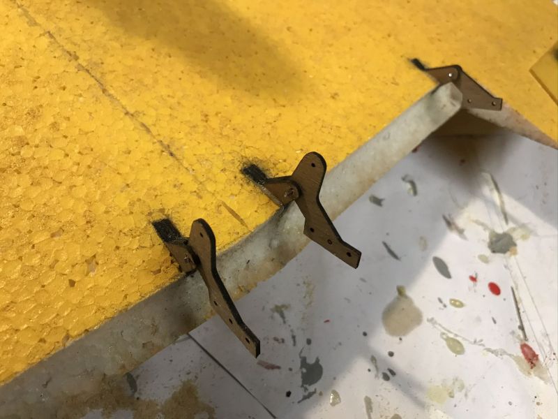

Jako další bylo třeba přizpůsobit velikost klapek a vyříznout do křídla a klapek drážky pro zalepení pák.

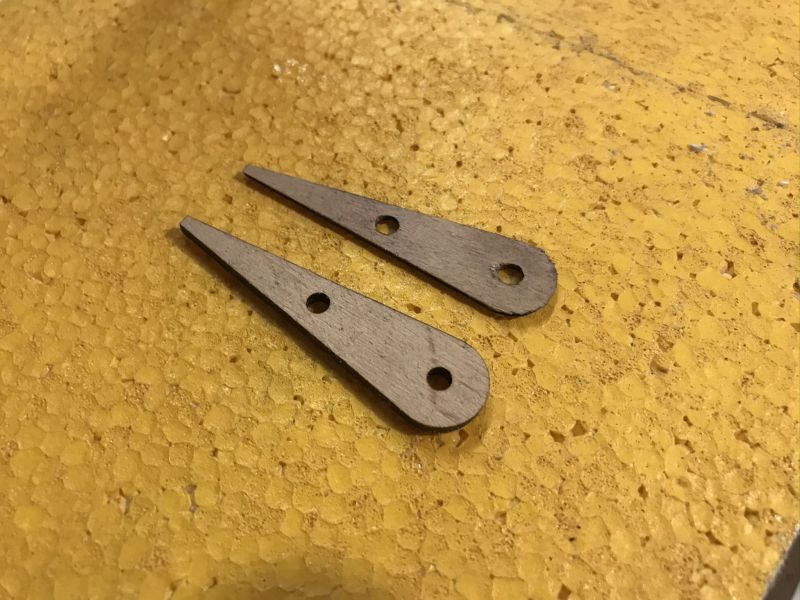

U originálu jsou klapky vysouvací, což je u modelu trochu problém. Jde to částečně nahradit pákama, které mají posunutou osu otáčení. Při vychýlení klapky se tato pak částečně posune i dolů.
Páky jsou z překližky tl. 1,5 mm, vyříznuté laserem.

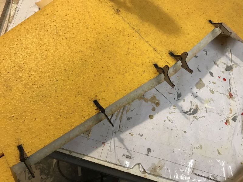

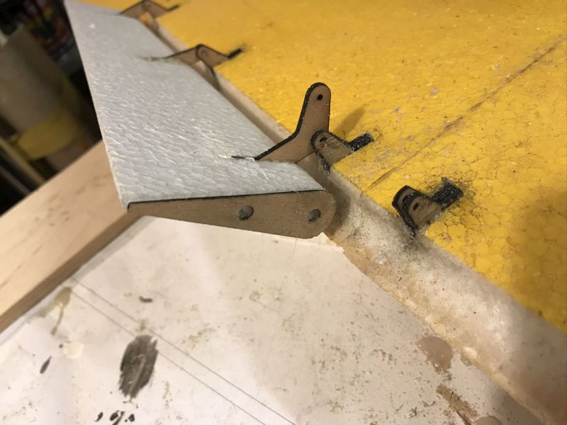

Dále bylo třeba zaříznout klapky na správný rozměr a vyříznout i do klapek zářezy pro páky.
V této fázi jsem ještě měl na každé části klapky ovládací páku. Myslel jsem, že budu mít pro každou polovinu křídla jedno servo a dvě táhla pro každou část klapky jedno. Ale to se ukázalo jako nereálné, seřízení obou částí, vnější a vnitřní, by bylo celkem hodně složité.
Proto jsem zvolil jinou variantu.

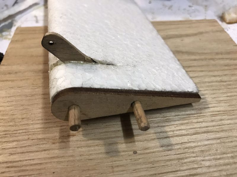

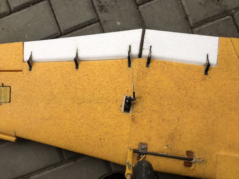

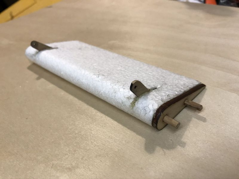

Společné ovládání obou polovin klapky na jednom křídle jsem nakonec vyřešil spojkou z překližky a bukovými kolíky. Funguje to překvapivě dobře. Takže nyní je potřeba jen jedno táhlo na každou polovinu křídla.
Re: Čmelák - vztlakové klapky

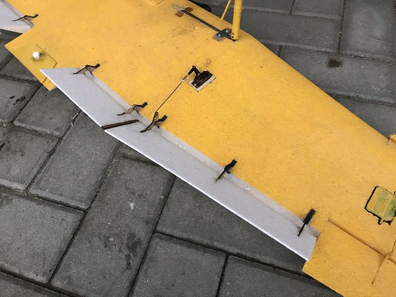

Příspěvekod Libor Mašík » 02 lis 2020, 11:54

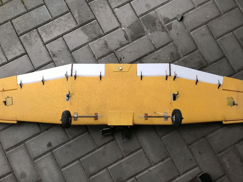

Nakonec následovalo celkové sestavení, seříznutí odtokových hran. Jako čepy jsem použil obyčejný drát tl. 1 mm, zalepený do páky vteřinovým lepidlem.
Bukové kolíky jsou do jedné části klapek zalepeny Purexem napevno, v druhé části se musí volně pohybovat.
Na každou polovinu klapek jsem použil jedno servo.
