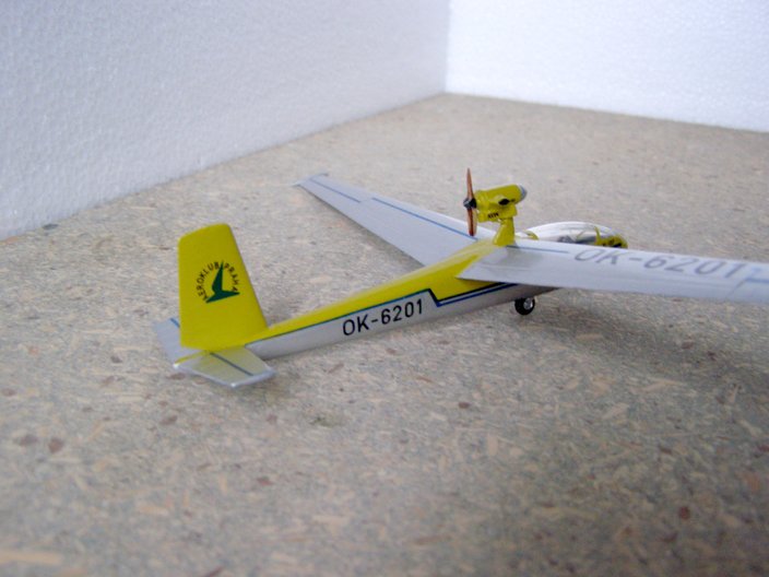

S tím motorem/těžištěm je to jednoduché, budu mít pylon trochu víc "předkloněný" a lože motoru bude cca 2 cm za těžištěm modelu, nebudu stavět maketu. Na dobové fotografii (str.1-detail motoru) to vypadá, že pylon je poměrně dost předkloněný a jeho kořen začíná už v zadním prosklení kabiny, jiné podklady nebo výkresy nemám.
Co se týká vyvážení pomocí baterie, tak jistě bude záležet na velikosti /hmotnosti baterie. Předpokládám, že použiju 3čl. 2200. a serva výškovky a směrovky osadím také co nejvíc dopředu a jestli to stéle nebude stačit, tak holt dovážím. Podle informace "racka" je model stejně moc lehký. :D

Blaník s motorem v čumáku není Blaník !!! To máme spolu stejně.
Co se týká toho "brždění" kvůli pylonu, tak si myslím, že samotný pylon až tolik brzdit nebude a vrtuli bych chtěl nechat točit na "volnoběh" tak aby netáhla ale ani nebrzdila ? Je to věc zkoušek. No však až to budeš zalítávat, tak to vyzkoušíš ! :lol:
