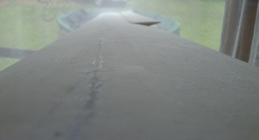

Tak jste mě dokopal něco nafotit 8-)
Re: Stavba L-13 OK-4806 a pár blbůstek navíc
Příspěvekod racek » 17 led 2014, 10:58

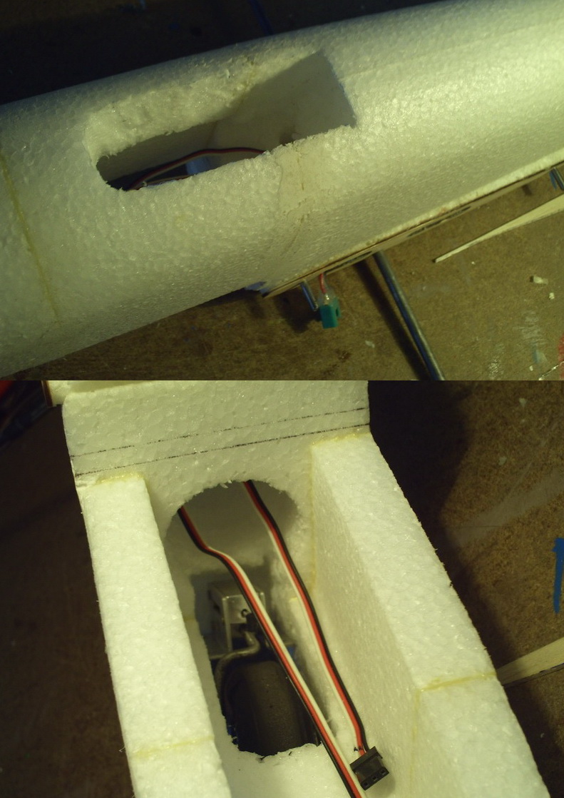

Odlehčení VOP , šachta podvozku a vytmelené křídlo zředěným šlehaným kitem

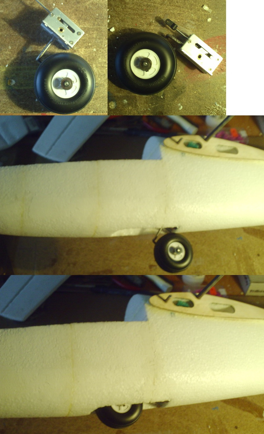

Mimochodem zatahovací kolečko se ukázalo jako uplná blbost , takže je na pevno.

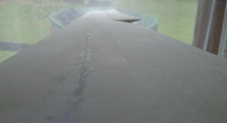

Po vytmelení šlehaným jsem si namíchal světlonce šedý balakryl na plasty , tím jsem dal 2 vrstvy , pak jsem si zakryl pár míst která jsem chtěl mít v jiném odstínu a stříkl je stříbrným sprejem , no a zbytek jsem jen tak pofoukal někde víc , někde míň , pohyblivé části jsem ponechal v šedé aby vynikl potah jako plátnem, vyšlel z toho blaník po 50 letech služby a to jsem přesně chtěl , ani jsem to tak nečekal, ze začátku to vypadalo že jsem celý model zkazil ale po domalování pruhů a dalších detailů jsem spokojený , byl to takový můj pokus kam se nechá z houboletem zajít. Nic se neloupe , nepraská a klouzavost v dané velikosti a váze modelu je moc pěkná...
Původně jsem chtěl naznačit ještě paneláž slabým fixem , ale odstíny barev to celkem pěkně znázornili , tak jsem jen naznačil křidélka , klapky a VOP...
Příspěvekod racek » 01 říj 2014, 18:01
Pravda je že zmáknuté to mám asi jen tak , že to bylo u EPP naprosto poprvé , tak snad jen pár rad:
1) nejdřív přetmelit šlehaným tmelem tak jak je v origo balení jen hrubé nerovnosti ( křídlo z více kusů jako blaník , díly trupu... okolo lepených spojů)
2) pak si dát tmel stranou a naředit vodou ale zase aby netekl , hustým to fakt nejde , a když, tak blbě.
3) Rozředěným tmelem natáhnout na plochu a jakoby zatlačit ho do pórů , ale nesnažit se to zahladit uplně do čista, klidně pod větším úhlem , bude to dělat drobné vlnky , tak to je ono...ideální stará kreditní karta.
4) Po zaschnutí lehce přebrousit jemějším smirkem nejlépe na prkénku nebo v držáku na broušení , okouknout kde jsou ještě díry a tam kde chybí máznout znovu. To opakovat dokud nejsou všechny dírky zamáznuté. Stačí si pak přetmelené křídlo dát proti světlu a to je vidět najednou tmavých kuliček kde bylo dřív plno děr , nejde o to mít co nejlepší povrch aby to nevypadalo jako EPP , to je třeba si uvědomit , jinak to můžeme rovnou potáhnout. Jde o to nemít tam krátery po vzduchu. I povrchovka se pak dělá o 50% lépe a lze použít i samolepicí folie např na imatrikulaci. Tímto postupem se letové vlastnosti ,,chlupatého,, materiálu nijak výrazně nezmění, ale přitom klouzavost a i trochu vyšší rychlost docílíme určitě , to můžu potvrdit.
5) Náběžku křídla jsem aplikoval štětcem a na koncové kapky také (cca 2-3x)
No a pak už jen barva a barva a nakonec barva ;) :D
