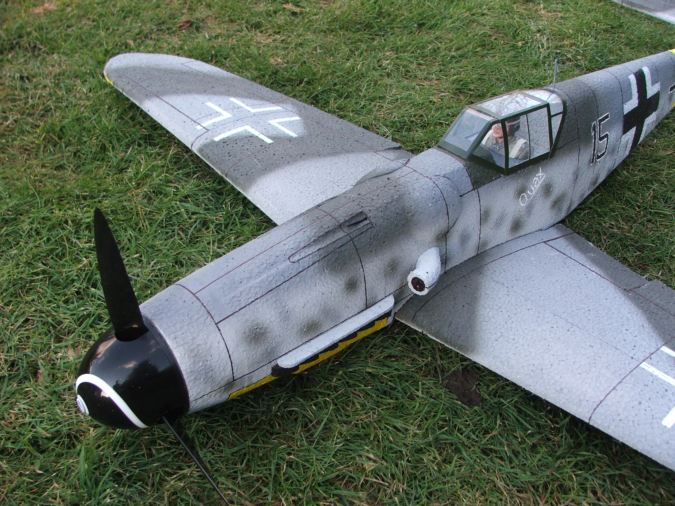

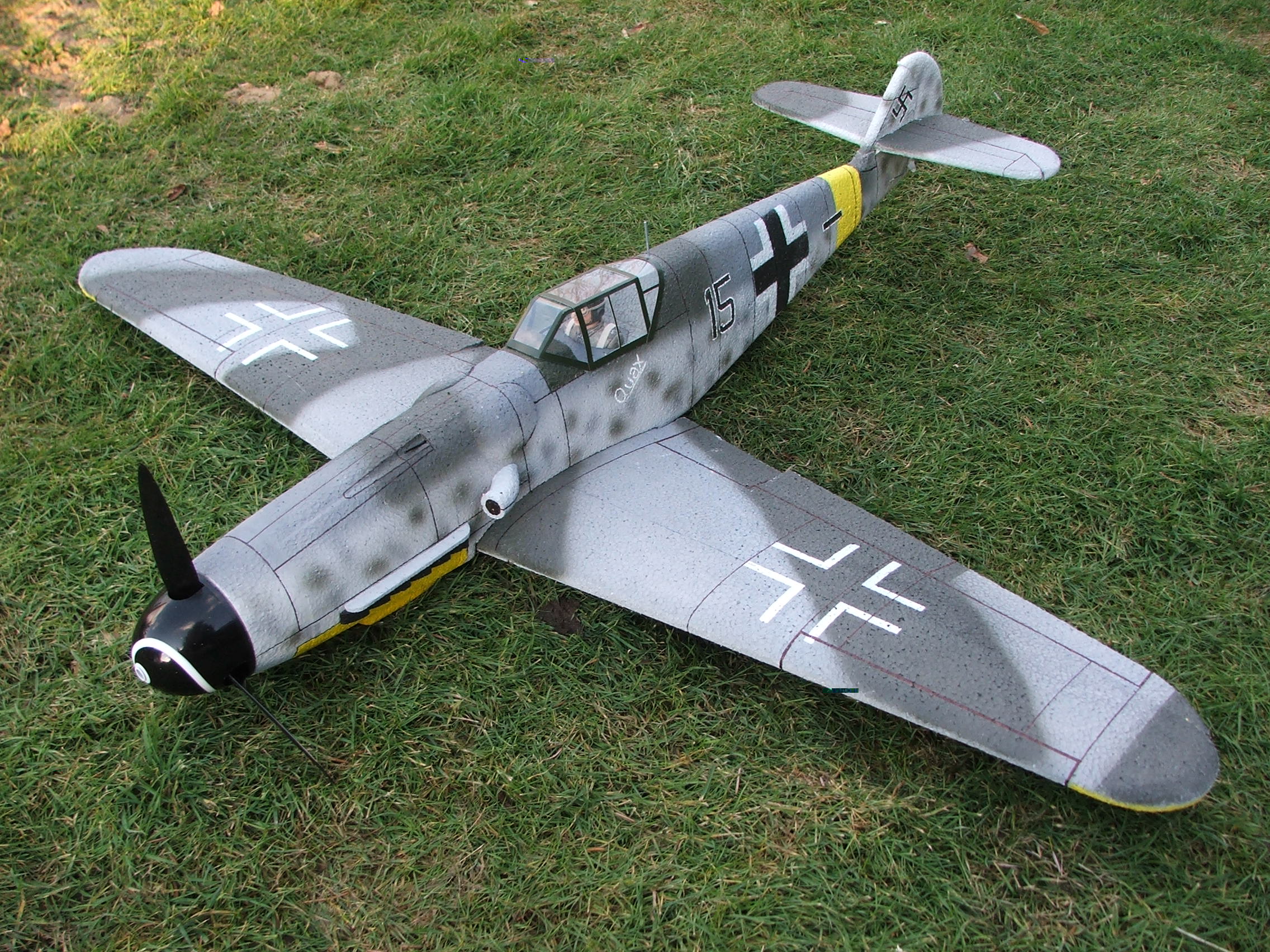

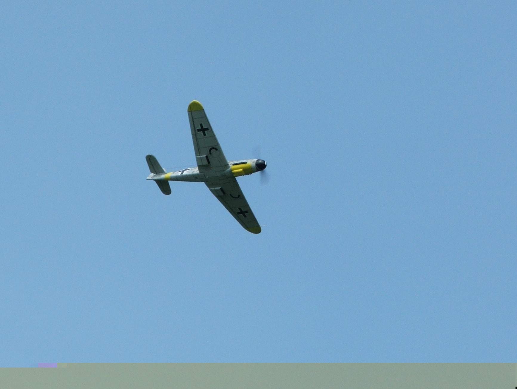

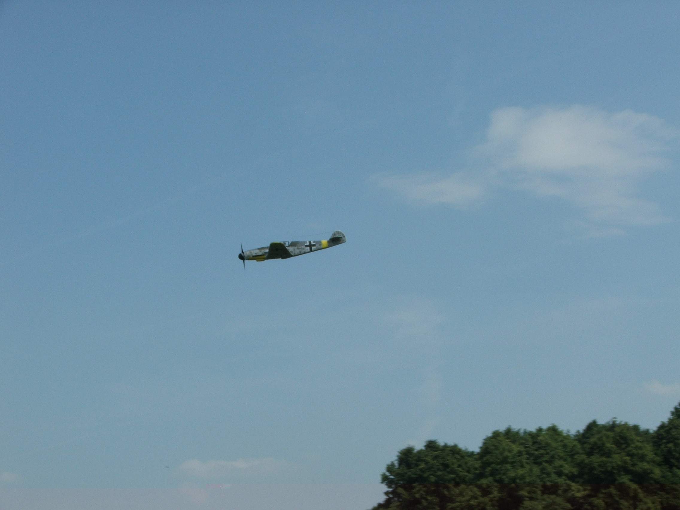

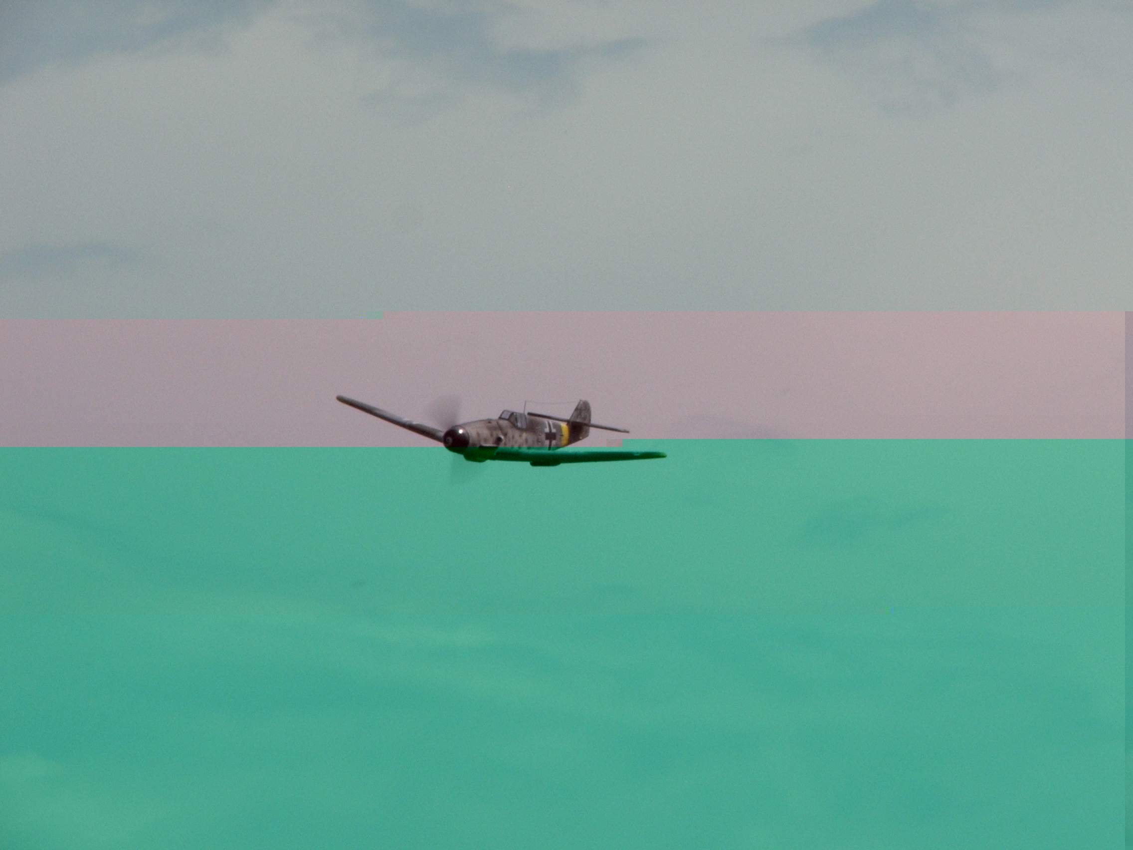

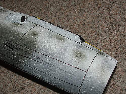

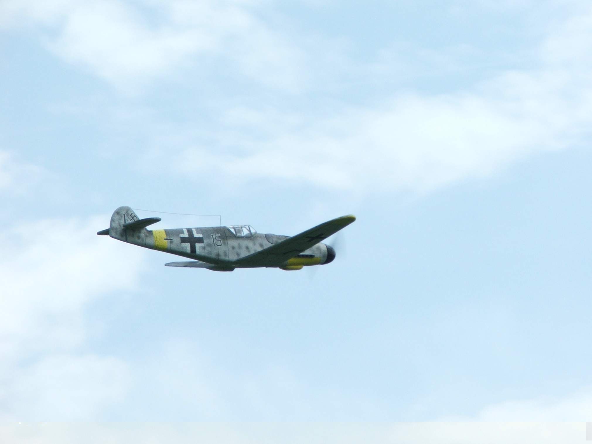

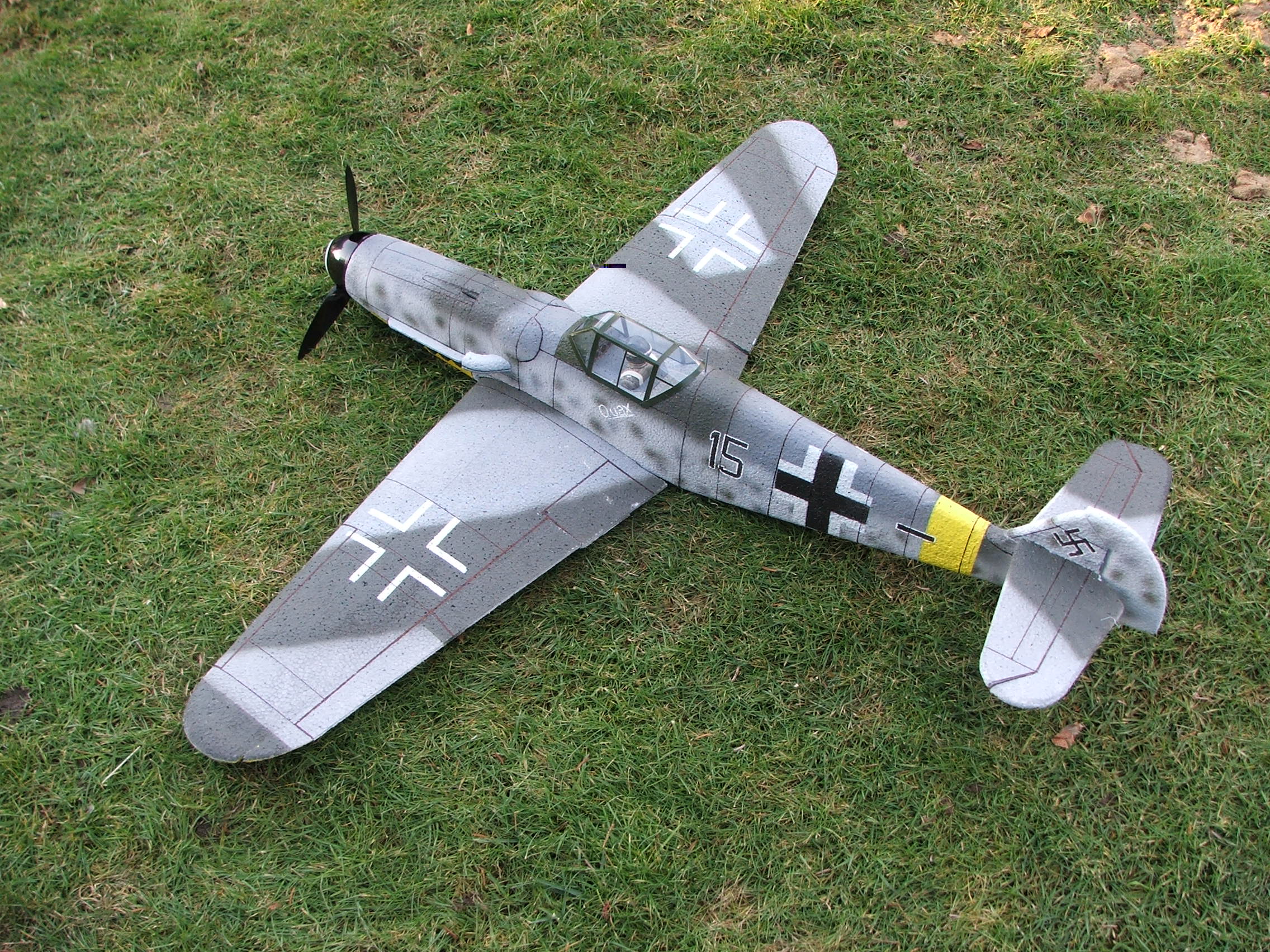

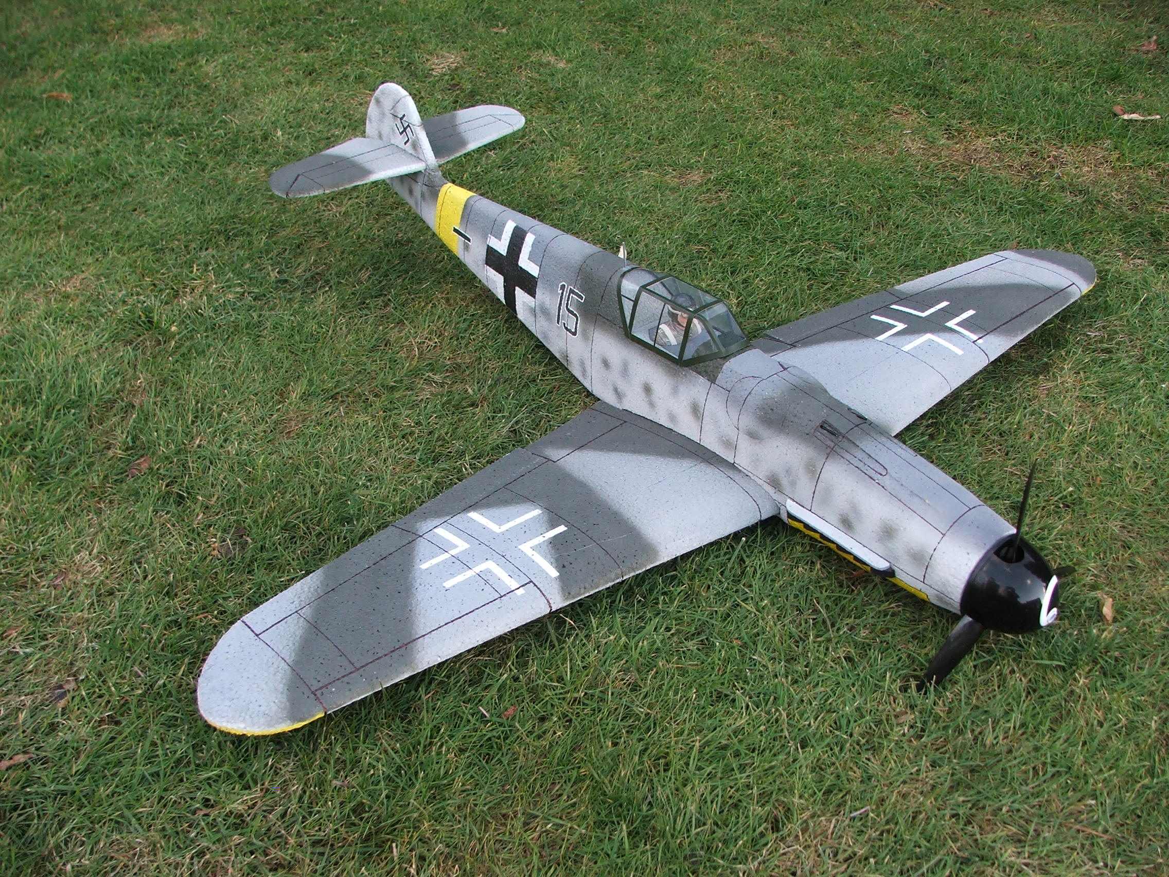

Úpravou sériově vyráběného modelu Bf-109F vznikl tento "Gustav", úprava spočívaly jen v dodělání boulí ze zbytků EEP. Na zkoušku je téměř vše lepeno tavnou pistolí a po několika letech můžu říct, že díky své pružnosti jsou spoje těžko rozlomitelné. Messerschmitt je nabarven barvami Sokrates, 1. barva byla nanesena válečkem další Airbrushem, znaky metodou "suchého štětce". Model má ovladané křidélka, výškovku, směrovku a motor. Na křidélka a výškovku jsou použita serva Towerpro s "půlkovovými převody", na směrovku klascké 9 gramové servo. Použitý motor je BL-2836/11 společně s 30A regulátorem, vrtule 2 listá 11/8.
Předlohou mi byl stroj se kterým Leutnant Walter Wolfrum 15. dubna 1944 sestřelil dvě IL-2.
