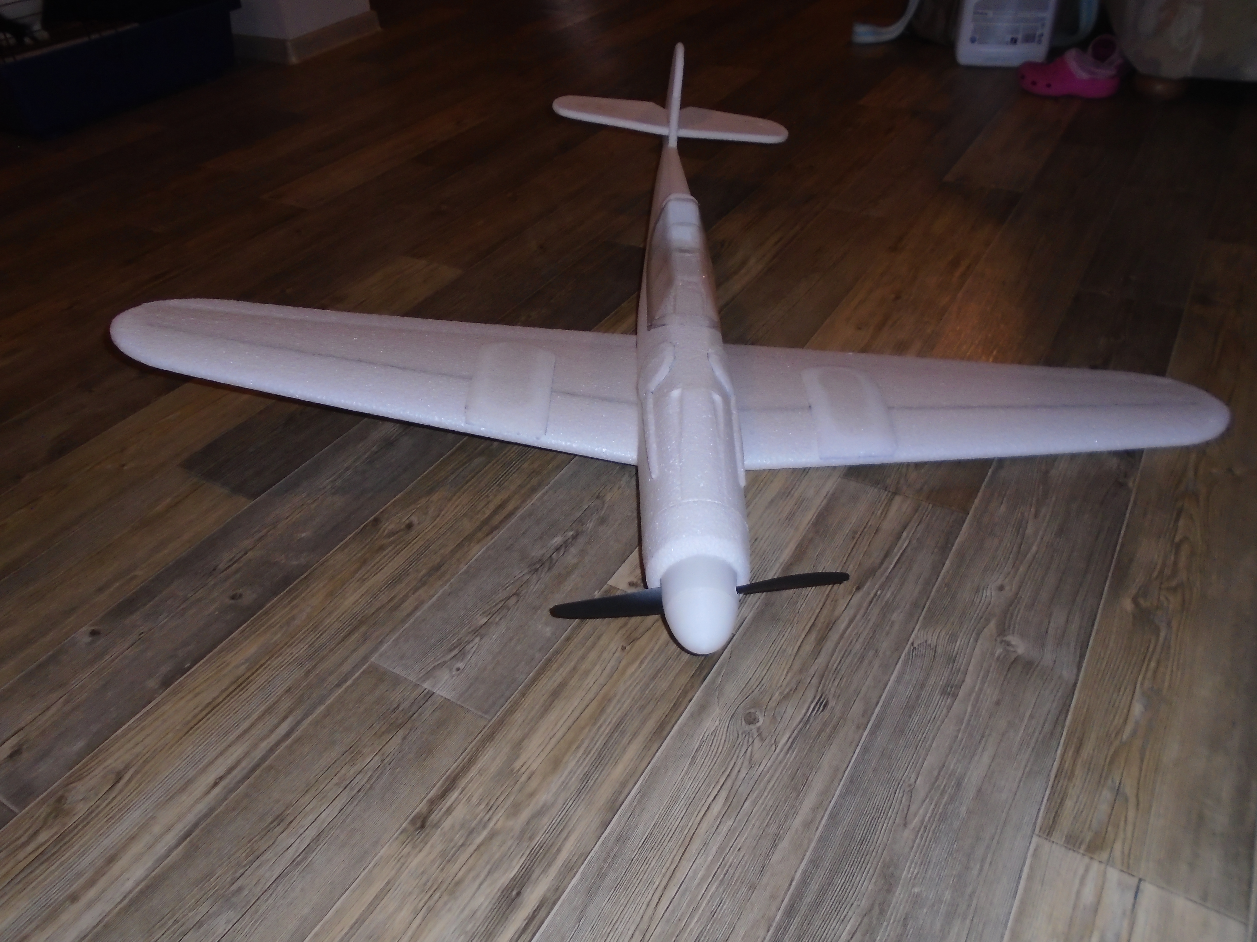

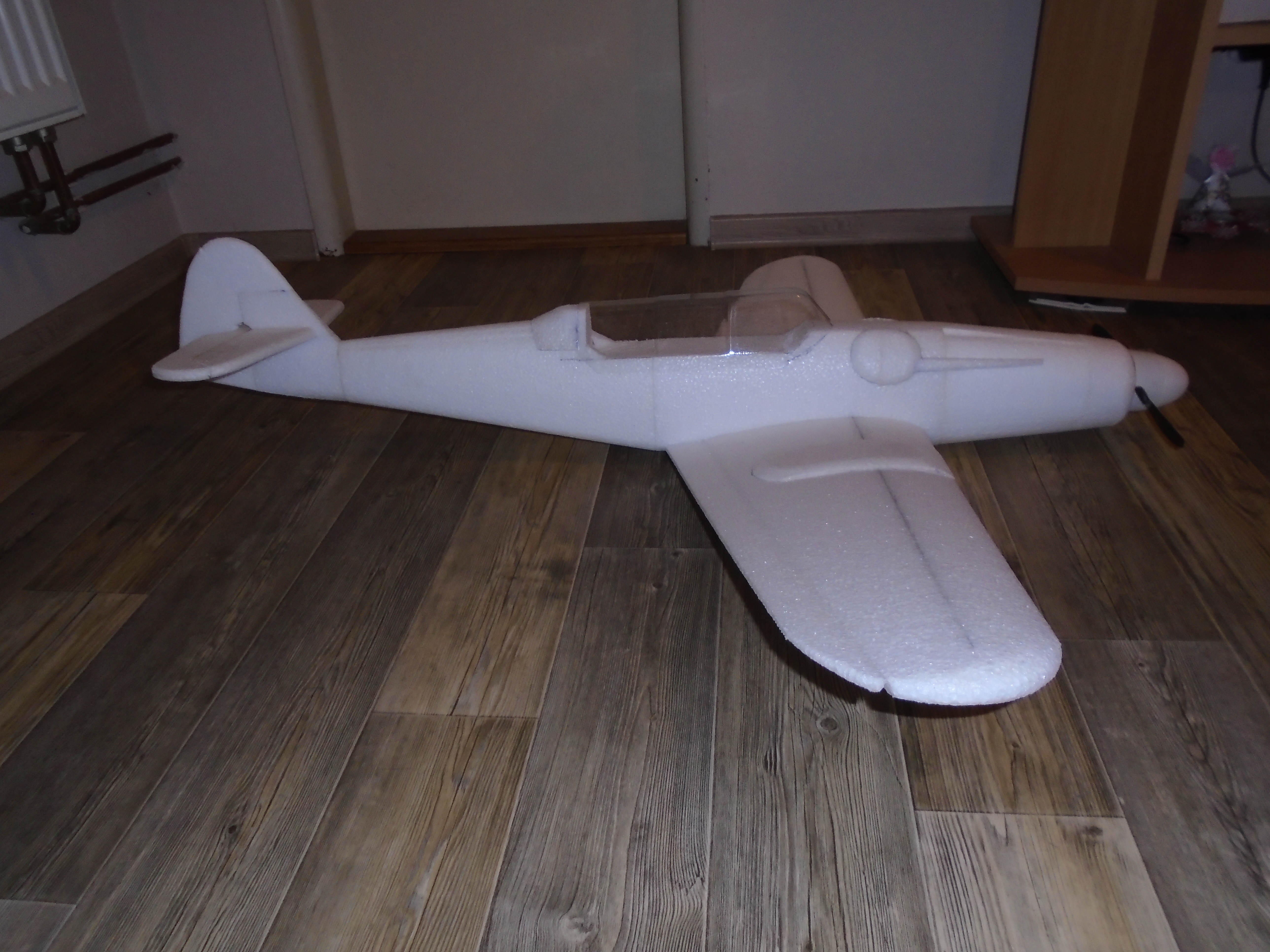

Po dohodě s Liborem jsem se pustil do úpravy stávajícího modelu BF-109F/G na Československou poválečnou klasiku Avia CS-199.
Celková úprava byla nenáročná, na dvoumístnou kabimu jsem vyrobil nové kopyto, maketový kužel jsem nechal vyrobit 3Dtiskem. Zbytek dořezáno z EPP.
Chybí dodělat výfuky, chladiče pod trupem a nasávání k turbokompresoru.
Barevná varianta bude klasická stříbrná se žlutými pruhy.

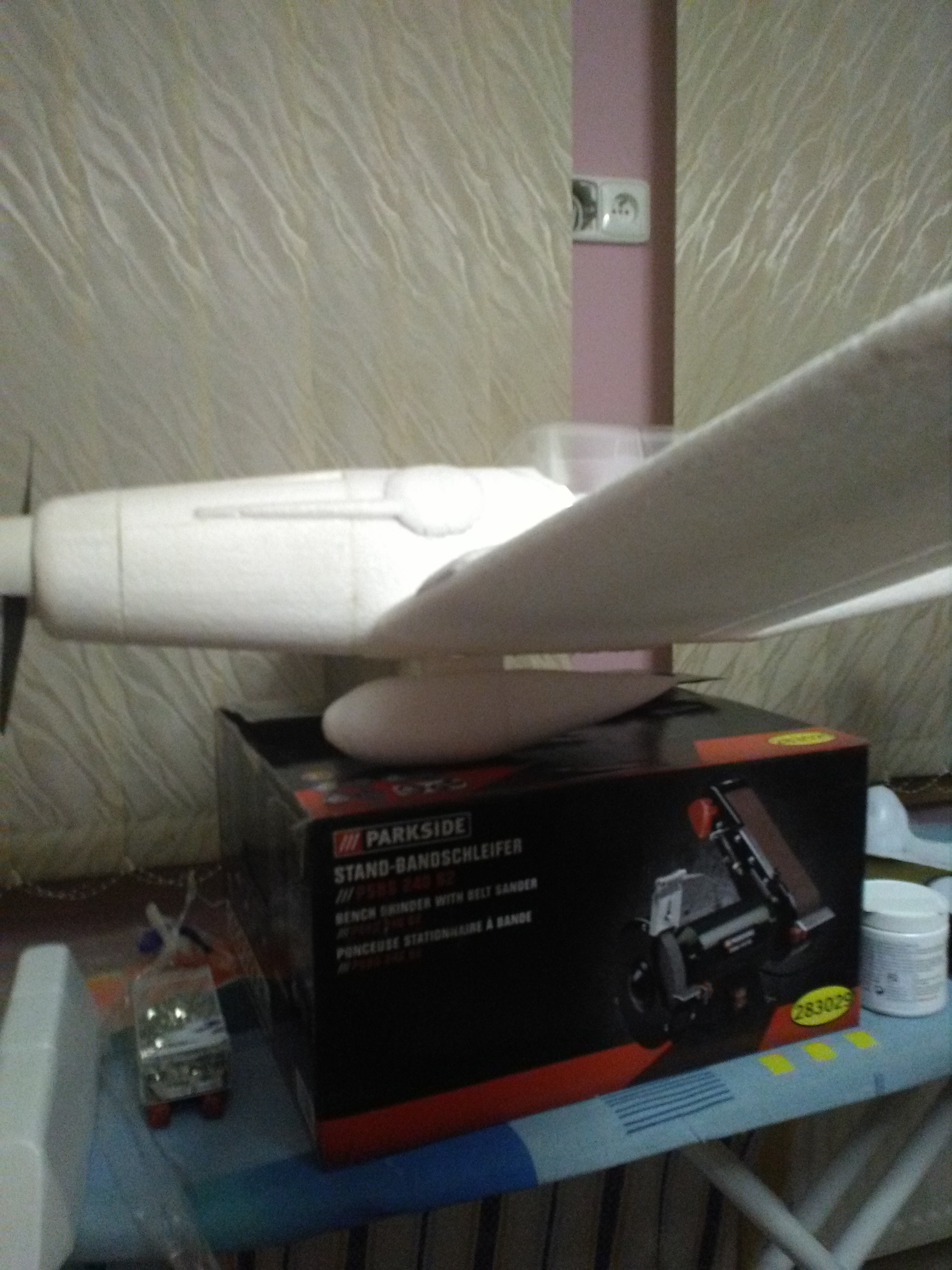

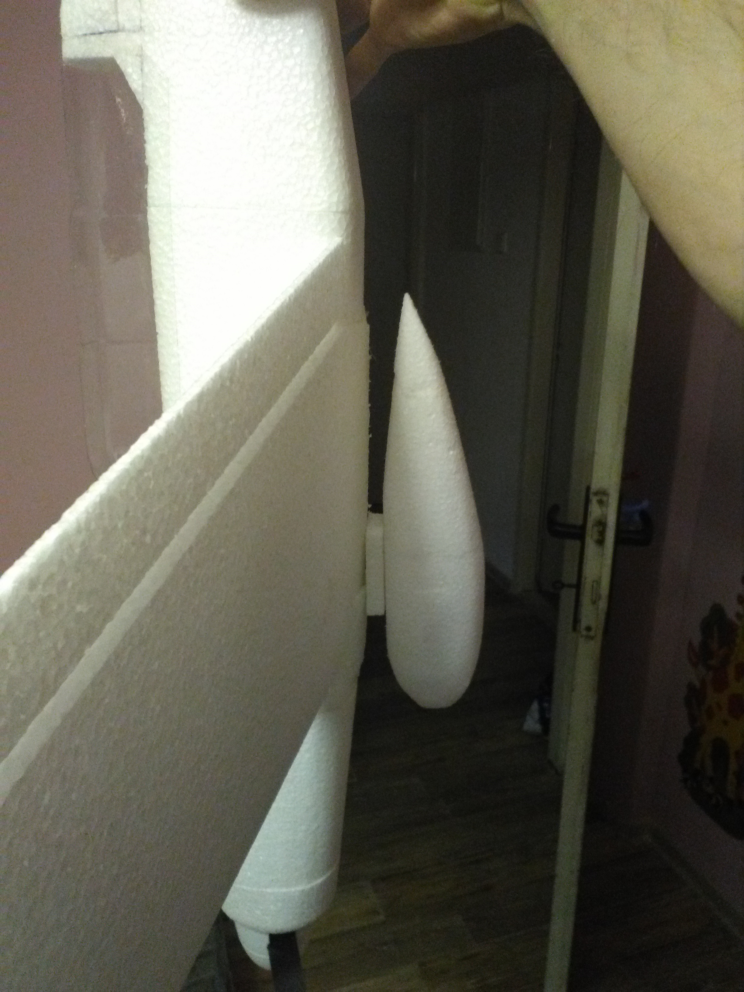

Nádrž pod trupem bude sundávací. Vyrobena ručně ze zbytků epp. Pracovně odzkoušená pod trupem.

Tohle éro byl kdysi dávno můj první kit od staré KP. Přemýšlím na způsobu uchycení nádrže, nejjednodušší mi se mi zatím jeví suchý zip systém Dual Lock. Ten je dostatečně pevný a v případě trvdšího přistání by nádrž odpadla. I když tvrdší přistání si s tímhle modelem nějak nedovedu představit. Barevnou předlohu bych viděl na Prostějovskou UC-26 nebo UF-84, ten modrý kužel alespoň půjde dobře vidět. Teď mám ale dilema, v muzeu ve Kbelích má UC-26 žluté pruhy jen na horní straně křídla....na všech třípohledech co jsem našel na netu je má i na spodní straně...tak nevím...

Nádrž bych řešil asi kolíčkem a magnety , a nebo jak píšeš sucháče , ono to nebude mít zatahovák??

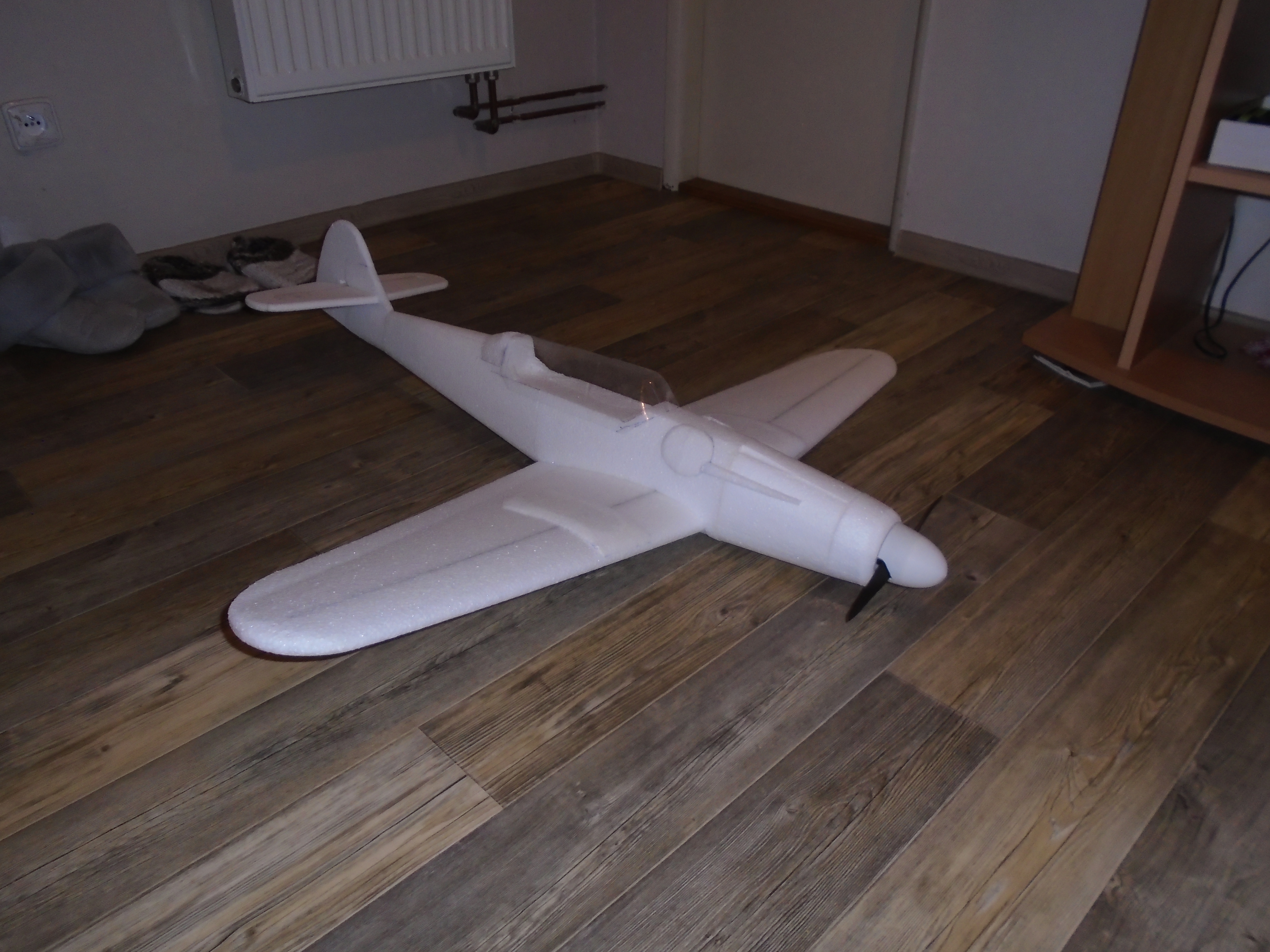

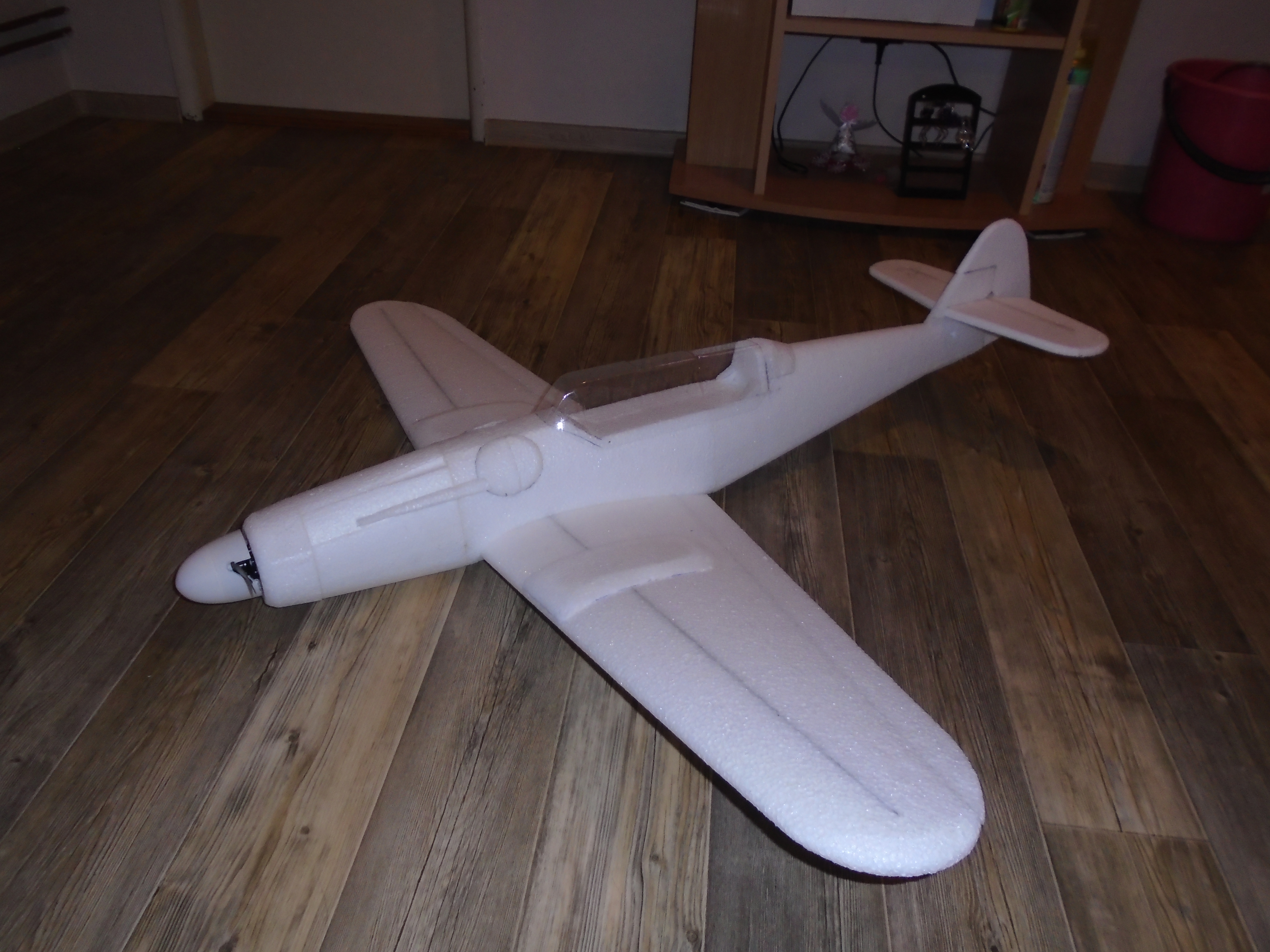

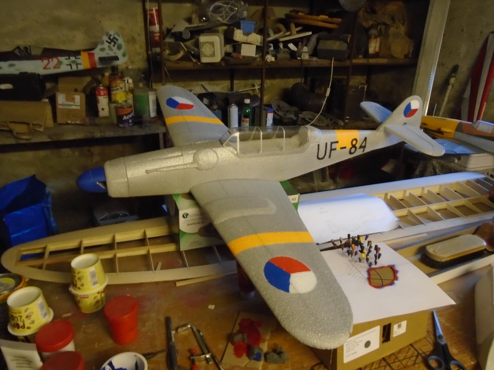

Nené, podvozek určitě nebude. U Stodevítky je to komplikované. Přidávám foto aby jste věděli, že se neflákám.
Chybí ještě výfuky, paneláž vybavení kabiny atd atd atd...no prostě moc. Čs. znaky příjdou ještě doladit, s výsledkem tupování nejsem moc spokojený, kdybych to natřel ručně vypadalo by to daleko líp. Takže dotáhnu štětcem do linek a bude.
Celý model je stříknutý nějakým hobby akrylem ve spreji, stejně tak i rámování kabiny. Barva nevyšla moc těžká, dobře kryje a vytvruje po dvou hodinách, po osahání nepouští a nedrolí se.
