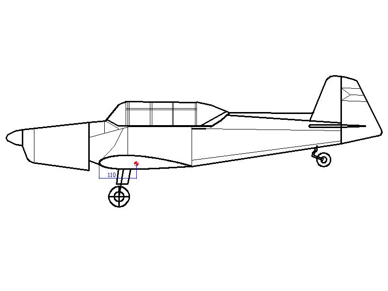

Záměrně jsem napsal další téma a nedopisoval to do mojeho postupu stavby aby se ostatní mohli lépe orientovat , vzhledem k tomu že jsem se nikde nedočetl o těžišti tohoto modelu tak jsem vzal stávající návod na malého trenéra 1200mm a přepočítal rozdíl v těžišti oproti rozdílu velikosti modelu a vyšlo mi 10,6 cm od náběžné hrany křídla (předpokládám že náběžná hrana křídla je myšlena až po odříznutí přední části která musí pryč díky vpasování do trupu) , přikláněl bych se raději 10,5 cm , je lepší více na hlavu než na ocas. Pokud je těžiště jinak opravte mě ;)

Vzal jsem svůj Z226 XL, se kterým létám a změřil jsem na tom těžiště.
Vyšlo mi asi 110 mm od náběžné hrany, měřeno v místě přechodu křídla do trupu.

Tak to jsem se seknul jen o 4 mm :D

V návodu na menší Z-226 je vypočítané těžiště. Ale jak je vidět, tak souhlasí i s tím skutečným.
