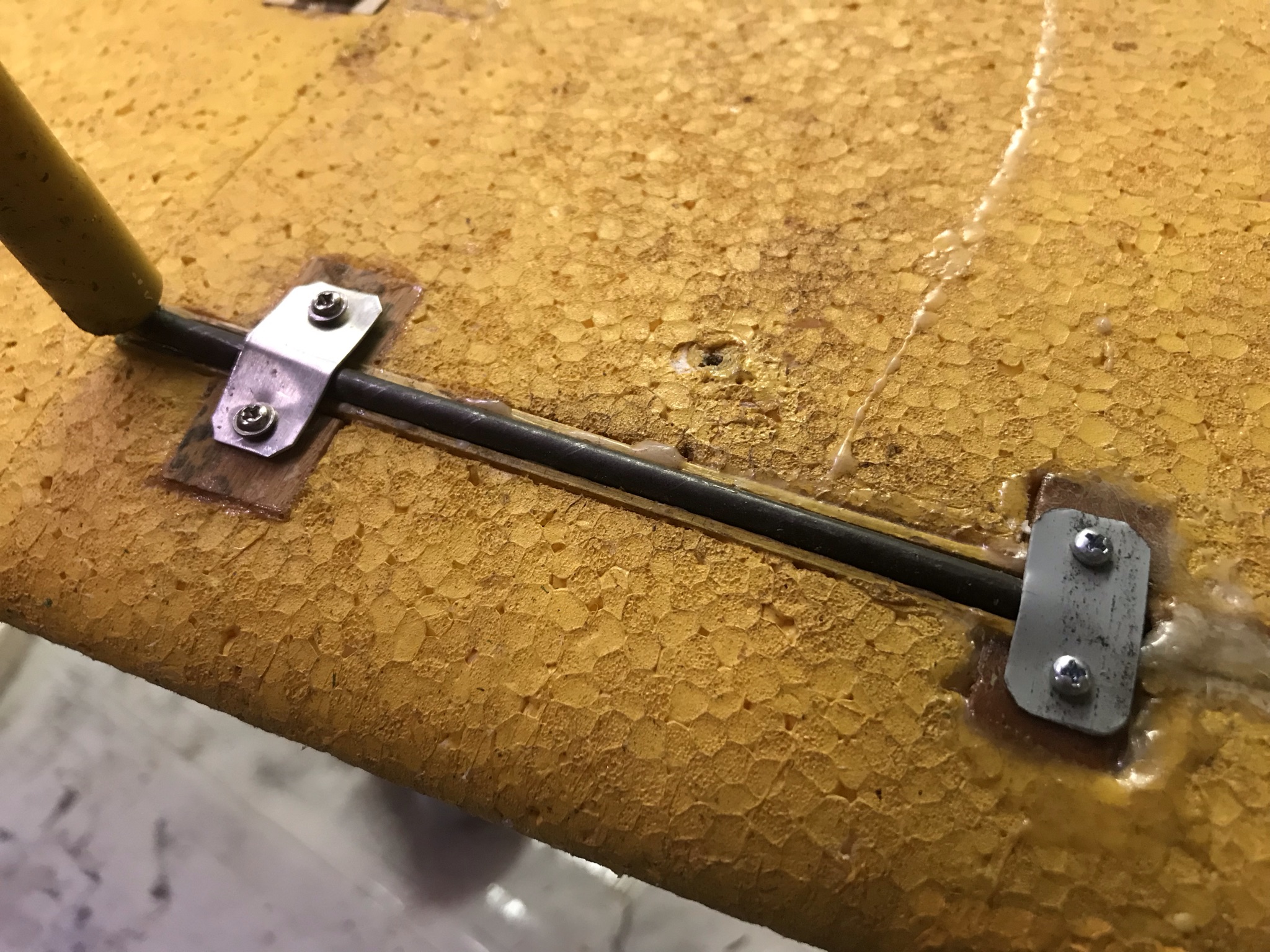

Zdravím všechny příznivce pěnových modelů! Mohl bych poprosit o radu? Tedy vlastně dotazů bude víc. Pořídil jsem si stavebnici Z-226 XXL a je to moc pěkné (sice v mém kousku úplně nelícuje první a druhá část trupu, ale s tím si poradím. Vše ostatní sedí jak p*del na hrnci :) ). Nejsem úplně nejzkušenější modelář a jen pro mojí představu by mě zajímalo, jak vypadá uspořádání elektroniky již hotového modelu uvnitř. Jen přední části, zajímalo by mě kde máte regl, baterku, přijímač a jak to máte uchycené. Ideálně foto. Druhý dotaz je ohledně podvozku - jakým způsobem máte drát podvozku v dřevěném loži zajištěn? Něčím zalepen? V návodu to není popsáno, je tam jen fotka již hotového podvozku a nevypadá to, že by tam drát měl nějaké jištění. Třetí dotaz je pro ty, kteří řešili otevírání modelu "shora". Opět má-li někdo, šlo by pro inspiraci dodat nějaké fotky? Nejsem rozhodnutý jestli to budu dělat (dost možná ne), ale jen by mě to zajímalo. Našel jsem na netu poměrně hodně galerií krásných hotových modelů a i detailů ze stavby, ale těchto pár věcí bych potřeboval objasnit. Předem děkuji.

Podvozek lze do lože zalepit napevno, což není úplně ideální. Lepší je vlepit do EPP dřevěné hranolky a podvozek zajistit pomocí dvou plechových pásků. Lépe je to vidět na fotce. Je sice z Čmeláka, ale princip je stejný.
