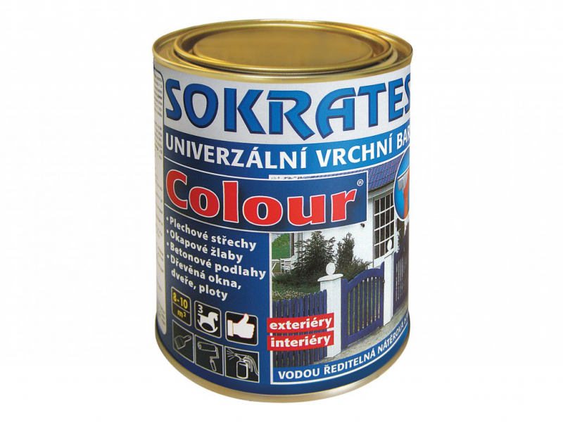

Ještě lepší než Balakryl je barva Sokrates. Je o něco levnější, myslím i trochu sytější a hlavně lépe kryje. Používám většinou jen tento druh barvy.
Re: Z-226XXL nová stavba
Příspěvekod Lukáš.G » 23 čer 2016, 20:49
Joo tak tyhle jsem nikdy nezkoušel. Barvy beru od souseda co má obchod a právě sokrates nemá. Mám zkušenosti jen z eternalem a balakrylem. Jestli Sokrates je ještě lepší super. Protože s těma výše uvedenýma se mi dělá dobře.
