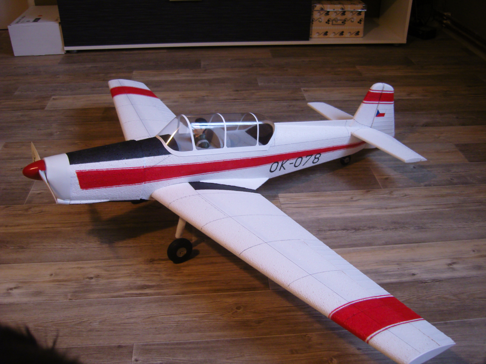

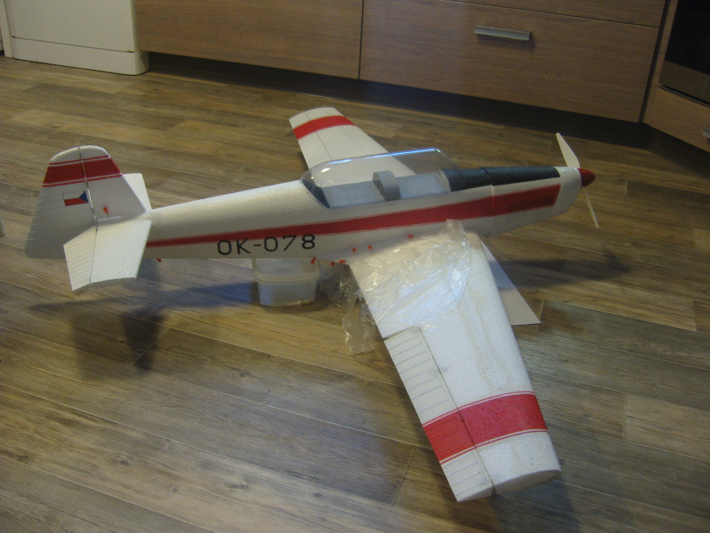

Než mi zaschlo lepidlo na přechodech křídlo-trup...zkusil jsem Zlínku nasucho složit.. abych se mohl chvilu kochat :-D :-D

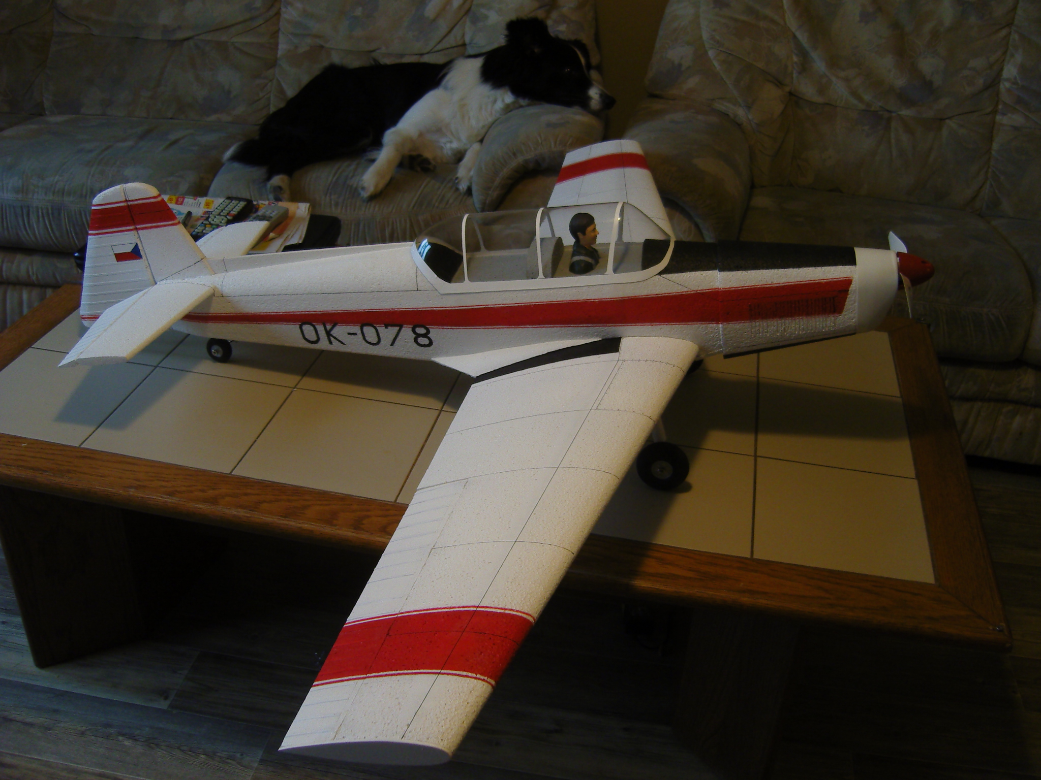

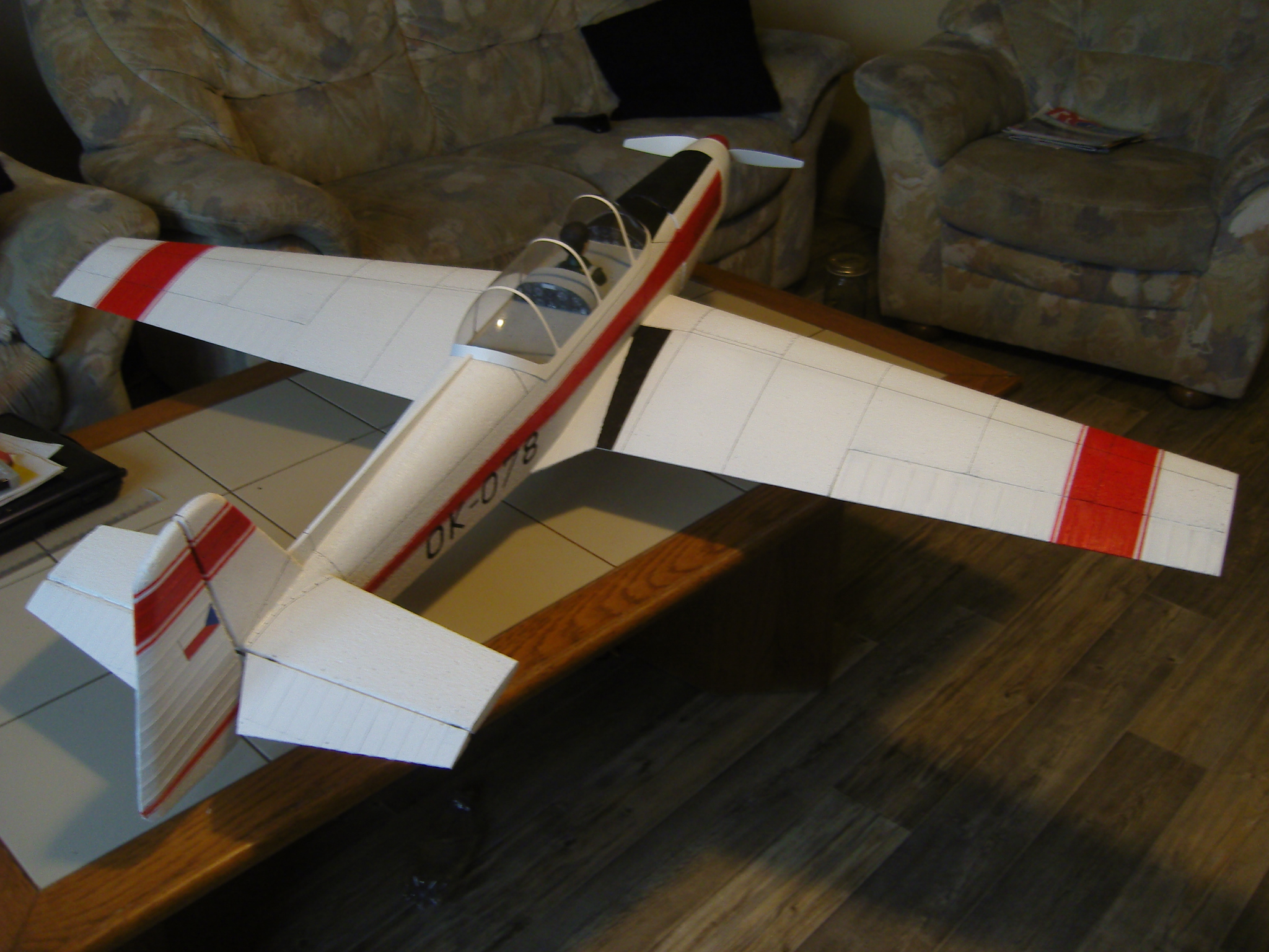

Chybí zapojit táhla a zespod dodělat imatrikulaci.... pak ještě nějaké nápisy ale to je detail. Zlínka téměř hotová. Bez akumulátoru váha cca 1200g..
