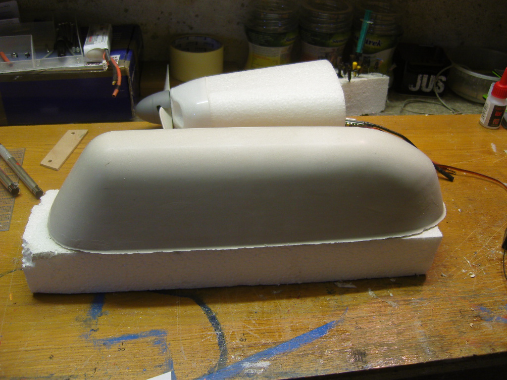

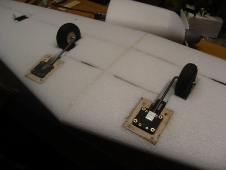

Na přání upravené výřezy dvěstěpětky. Já ještě upravil rozpětí a zmenšil vzepětí křídla. Nejtěžší bude výroba nové kabinky.

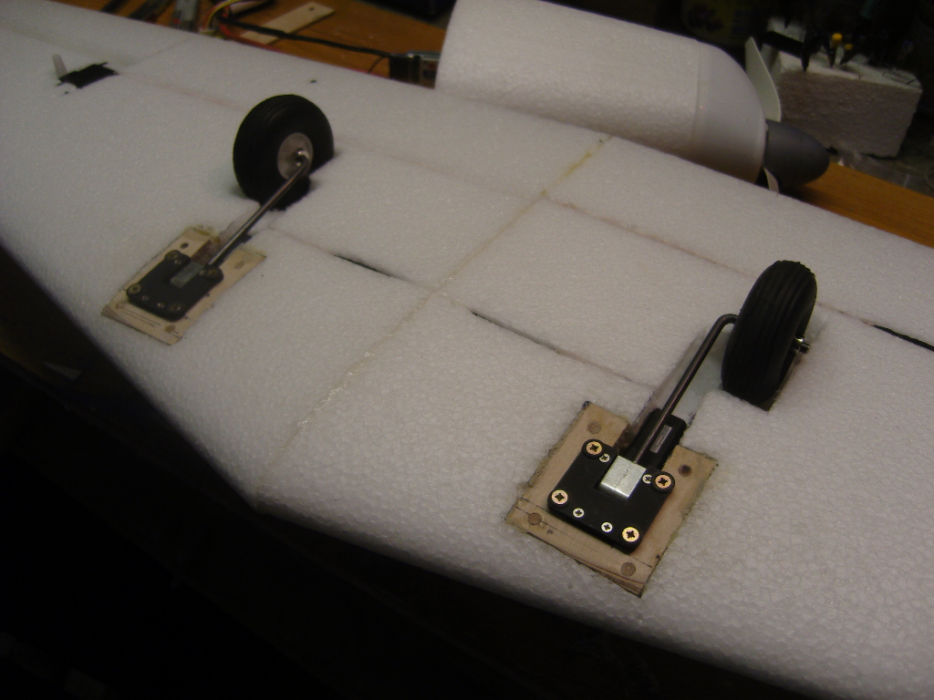

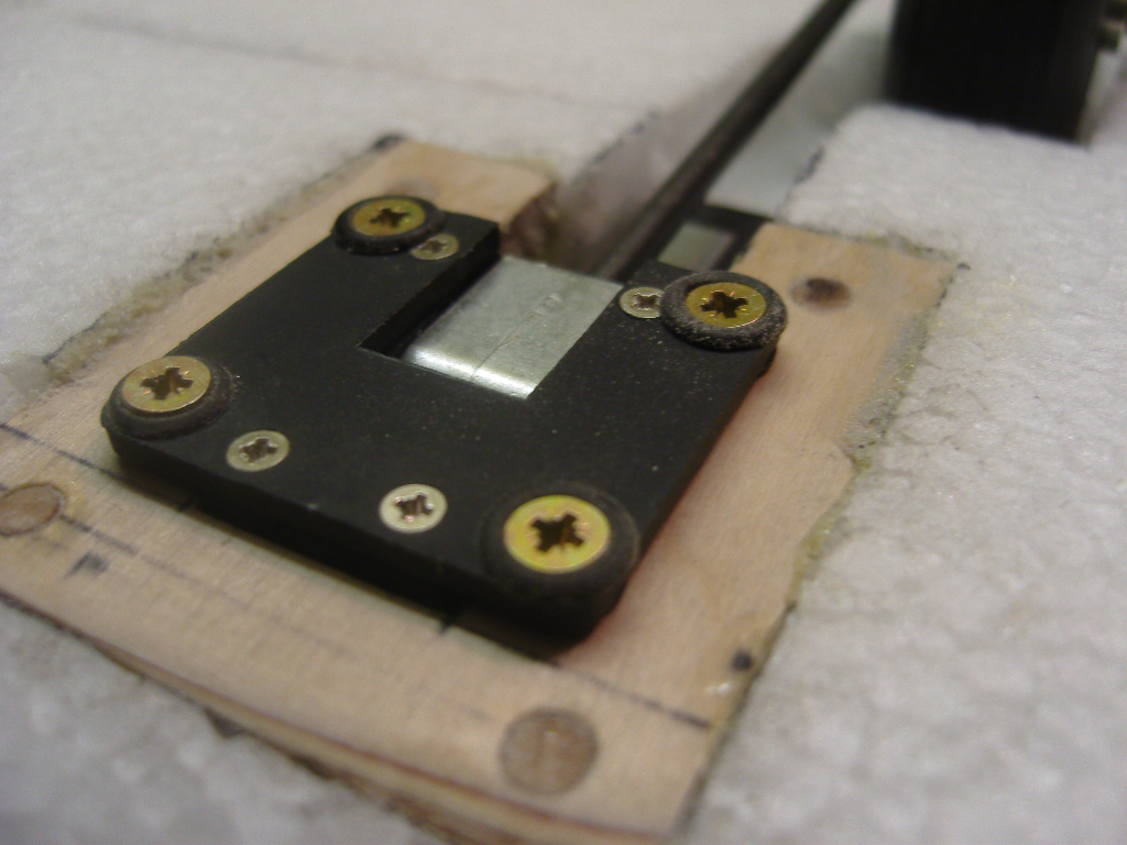

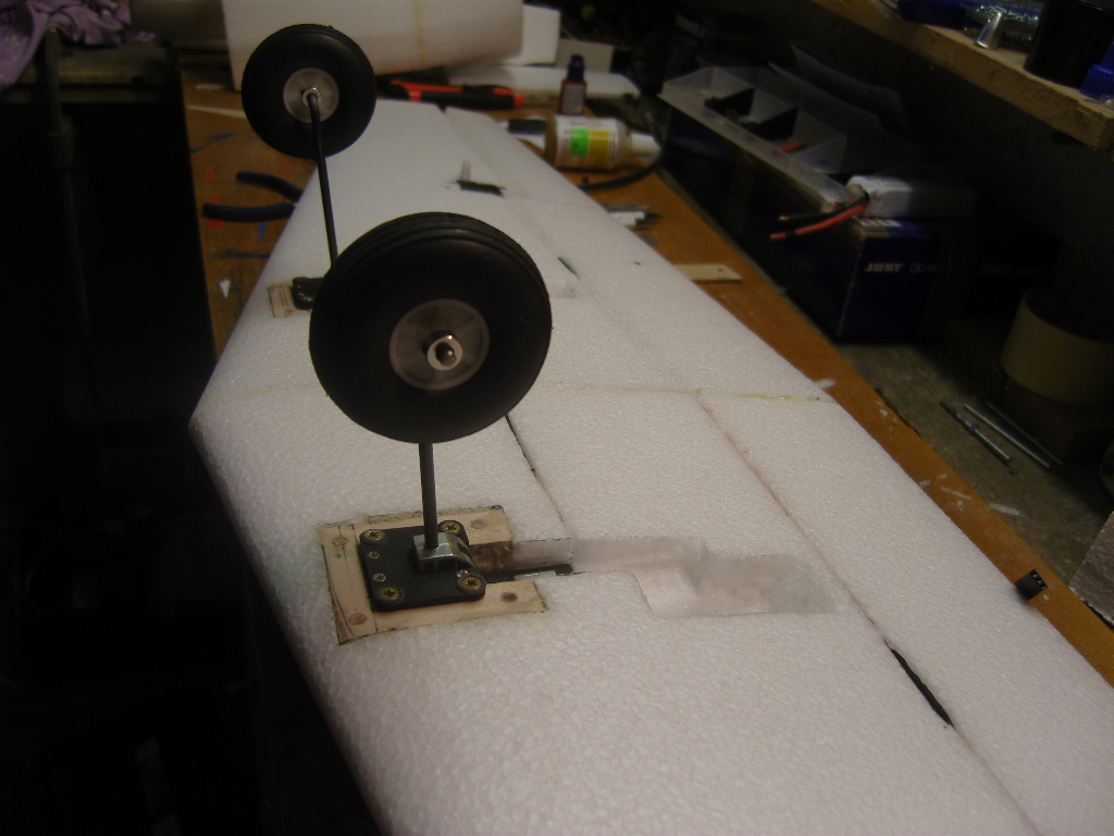

mezi vruty a otvory v rámů podvozku jsem prostrčil gumičky co se dodávají k servům..zkusím to třeba to bude funguvovat trochu jako silentblok.

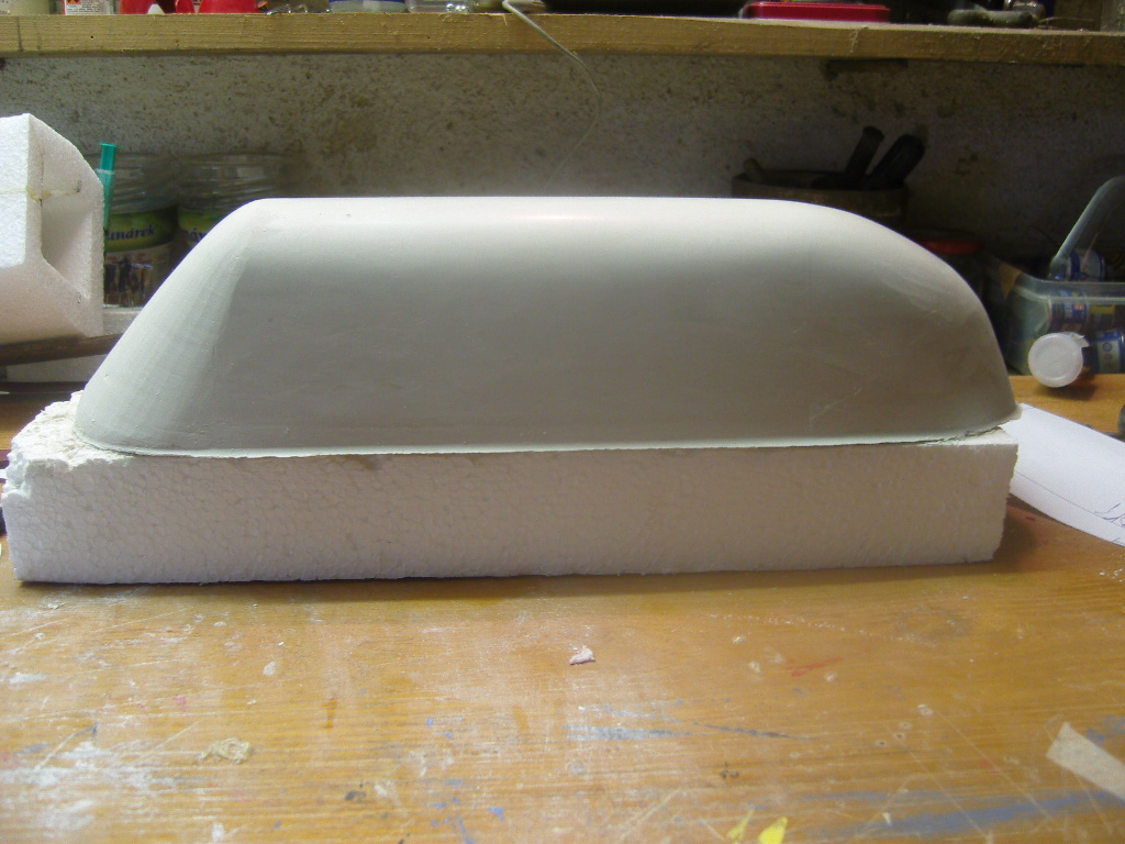

Zhotovený sádrový odlitek z výlisku na původní dvěstěpětku... Až sádra proschne, upravím ji podle šablony na kabinku 326/526/726

Příspěvekod racek » 20 pro 2015, 22:35
No paráda , tak jsem zvědav na finální kopyto ;)

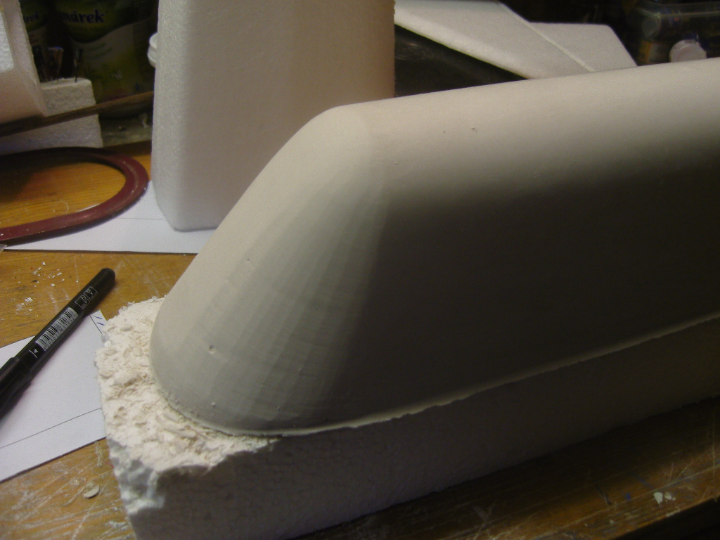

Příspěvekod Lukáš.G » 23 pro 2015, 23:25
Tak sádrové kopyto je nahrubo upravené. K mému velkému překvapení bylo potřeba jen upravit sklon předního štítu na menší úhel a víc zaoblit zadní část. Délkově mi to vychází...několikrát přeměřováno podle monografie. Je super....že sádrové kopyto stále nevyschnulo...nevyschlá sádra se vellice dobře opracovává ostrým nožem a jde i velice dobře vyhlazovat. Teď budu muset čekat až kopyto úplně vytvrdne a vyschne aby šlo dobrousit a dotmelit drobné nerovnosti. K tomu použiju sádrokartonářskou finišovací stěrku..mám toho plný kyblík...

Na fotce ten otisk ze sádry vypadá moc pěkně a čistě , takhle jsem chtěl dělat kabinku na VT-116 , mám tu laminátový trup v barvě bez kabinky a tu má zase brácha ale nechtěl mi ji dát , že prej kdyby rozmrskal tu svoji , což se také stalo :lol:

Příspěvekod Lukáš.G » 25 pro 2015, 12:13

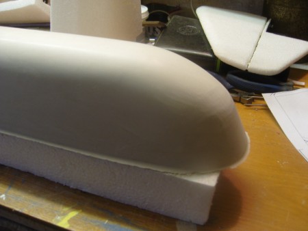

Tak přidávám pár fotek upraveného kopyta... stačí jen dohladit a hotovo.
celé už upravené kopyto
zadní část stačilo jen víc zaoblit
přední opracovaná část...bylo potřeba ubrat poměrně dost..
šablona nové kabinky

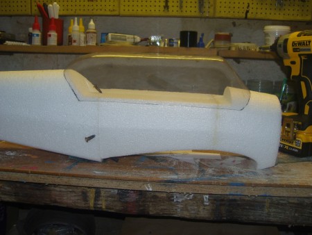

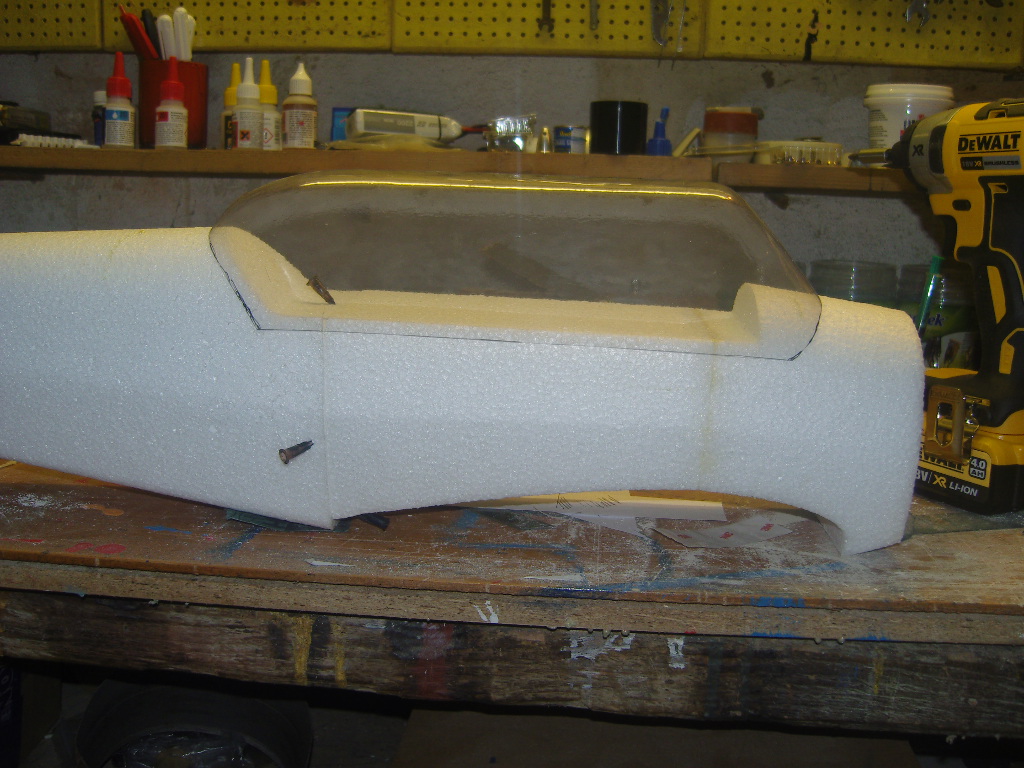

Příspěvekod Lukáš.G » 03 led 2016, 16:45
Tak kabinka by byla... na fotce je první vylisovaná která vlivem nekvaliního durofolu je malinko kalná. Mám nachystanou ještě druhou která je na tom podstatně líp. Jen to dopasování kolik ořezat atd..jsem raději zkusil na horším kusu... No myslím že pasuje celkem dobře.

Příspěvekod Libor Mašík » 03 led 2016, 17:27
Pěkné, vypadá to dobře.
