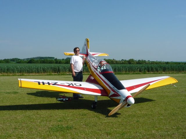

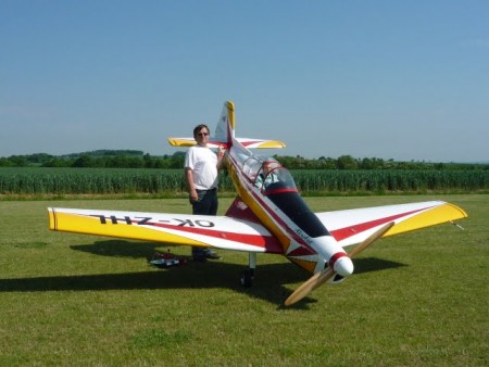

Kdyby snad někdo měl zájem o ještě většího Zlína, tak vám mohu nabídnout půjčení formy pro výrobu laminátového trupu a krytu motoru na tento "modýlek" :P všechno ostatní je polystyren, balza, dýha a překližka. Bylo by pěkné kdyby příští sezonu létaly dva !
