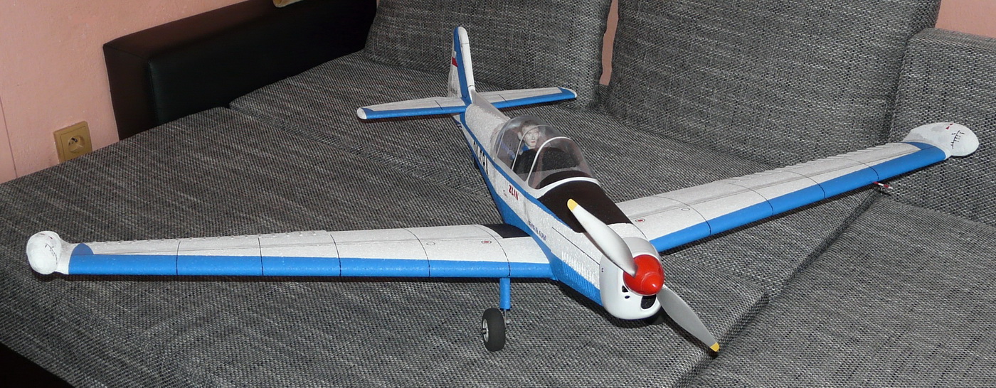

Příspěvekod racek » 07 pro 2013, 18:58

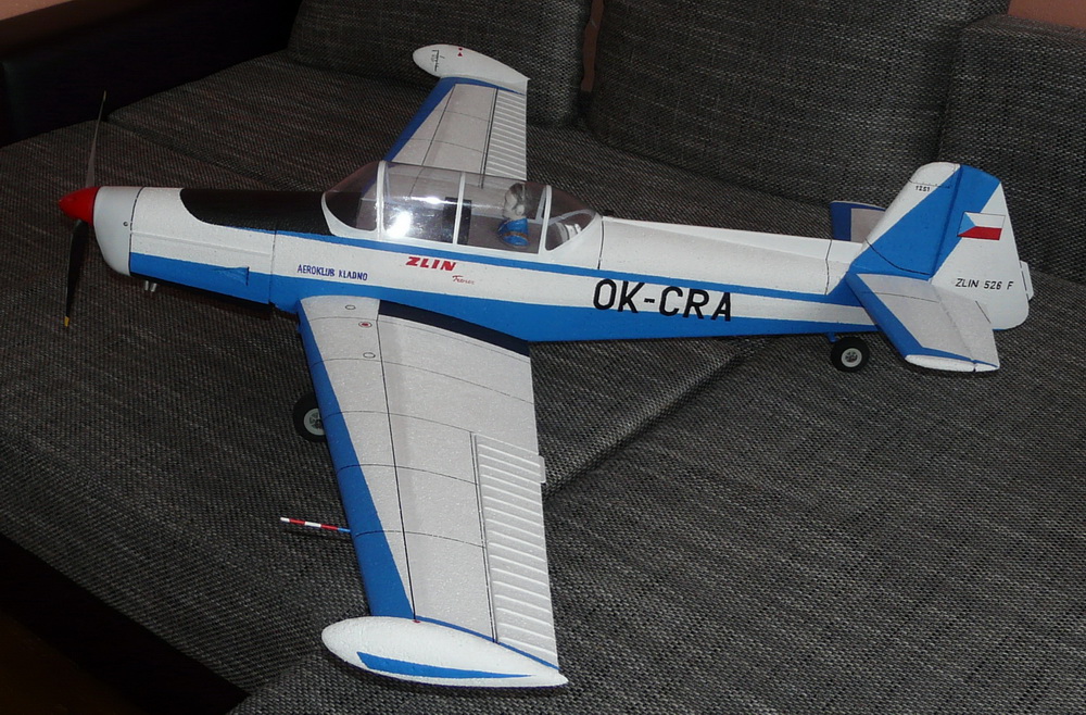

Takže dnes se fotilo trošku nečím lepším , originální rozlišení pošlu asi mailem.

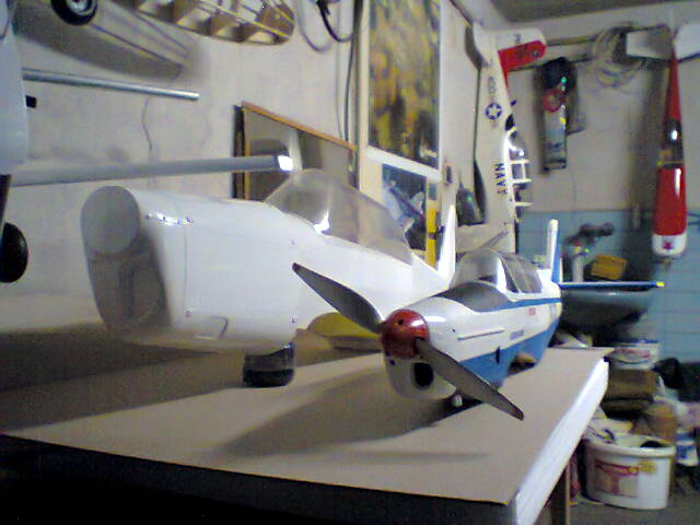

Příspěvekod racek » 07 pro 2013, 19:03

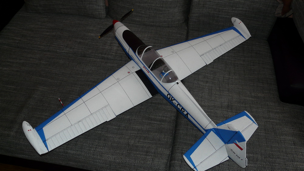

2)

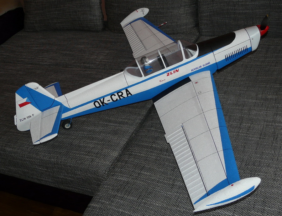

Příspěvekod racek » 07 pro 2013, 19:09

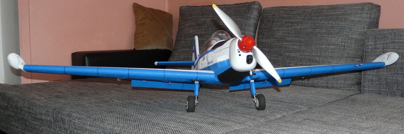

3)

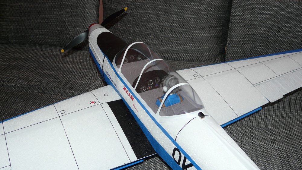

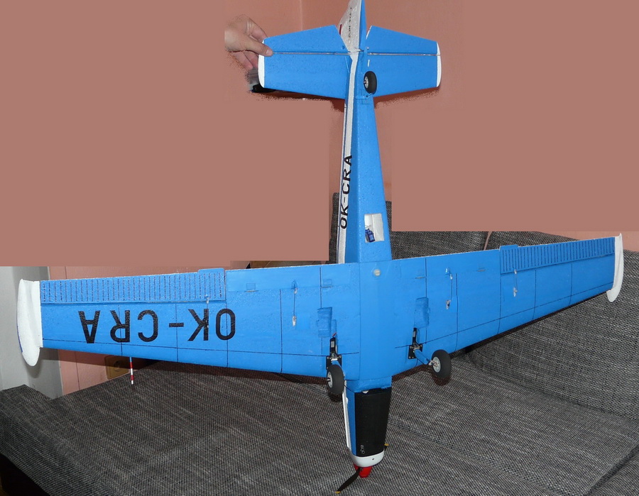

Příspěvekod pilot205 » 08 pro 2013, 10:33
Tak toto je super, klobuk dole!! nádherné, klapky zasuvaci podvozok, proste super..
s coho je robená pitotka a vlečné zariadenie? s coho su robene tie vystuhy kridielok? tu je vidno čo ide vytvorit z epp... klaniam sa.

Příspěvekod racek » 08 pro 2013, 15:16
Jsem rád , že se to líbí , já se musím ve vzduchu prostě dívat na éro se vším všudy bez ohledu na to z čeho je to postavené.
Pitotka je obyčejná špejle (možno použít i zbytek bowdenu z táhla , nebo brčko) , záleží jak model je velký.
Vlečný háček je z 2ks překližky 4mm slepený na sebe a uvnitř drážka na drát a přesně slícovaný a nastrčený dovnitř bowden od táhla k servu(zapoměl jsem nafotit , už je zalepeno) S tím bych mohl tahat v klidu 4 kg větroně jak to drží v mase EPP :lol:
Prolisy na křidélkách jsou 2mm balsové proužky přilepené vteřiňákem...

Příspěvekod Libor Mašík » 08 pro 2013, 20:46
Fakt super luxusní Zlín. Je to asi nejpěknější a nejpropracovanější Zlín z EPP, který jsem viděl. Tak teď jenom zalétat.
Jinak k tomu létání. Vlastní létání problém není, éro je hodné, ale úplně samo nelétá. Ale hlavně bacha na starty. Vzhledem k uspořádání podvozku stojí model na startu již velice natažený. Takže při rozjezdu má velkou tendenci odtrhnout se a vzlétnout na velkém úhlu náběhu a tudíž na malé rychlosti. Ale to je dáno koncepcí tohoto Zlína.
Takže startovat jako dospělá předloha, po krátkém rozjezdu co nejdříve malinko potlači a převést model na hlavní podvozek a po nabrání rýchlost opatrně přitáhnout a začít stoupat. Chce to trochu cviku, ale po získání zkušeností to jde a vypadá start velice efektně.
A kdo toto zvládne je dle mého již skutečný pilot. Odstartovat ze tří bodů z přemotorovaným akrobatem zvládne každý, ale pěkný maketový start se Zlínem to chce již "fištróna".

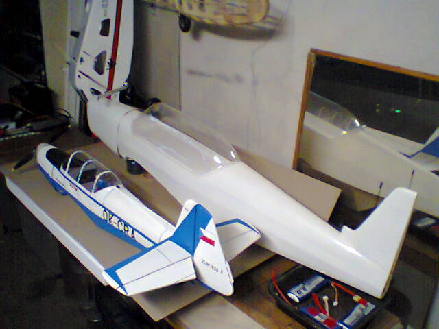

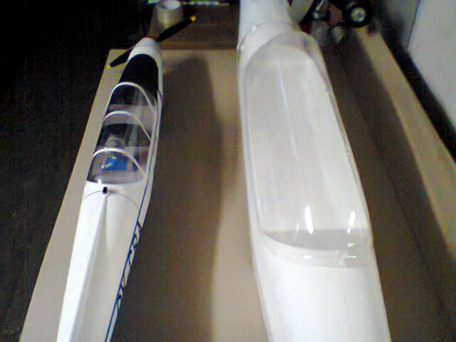

Jinak jsem dnes jen tak pro ilustraci vyfotil eFko s budoucím větším bráškou (pravděpodobně udělám verzi 726 Universal)
Příspěvekod Libor Mašík » 08 pro 2013, 22:27
Ten větší Zlín je stavebnice?
