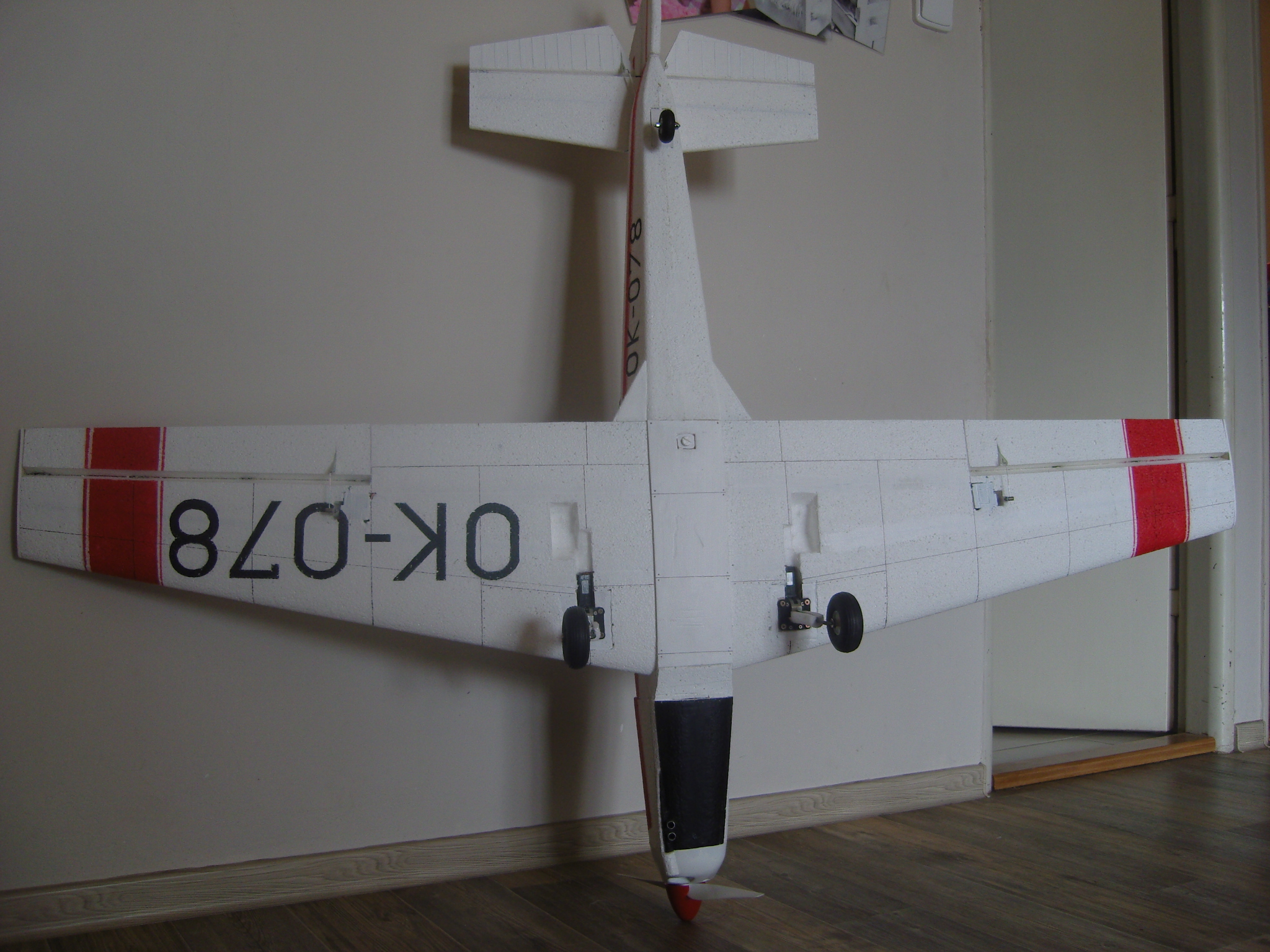

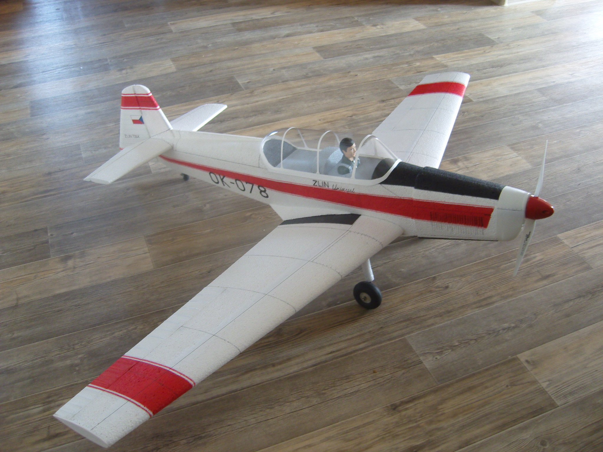

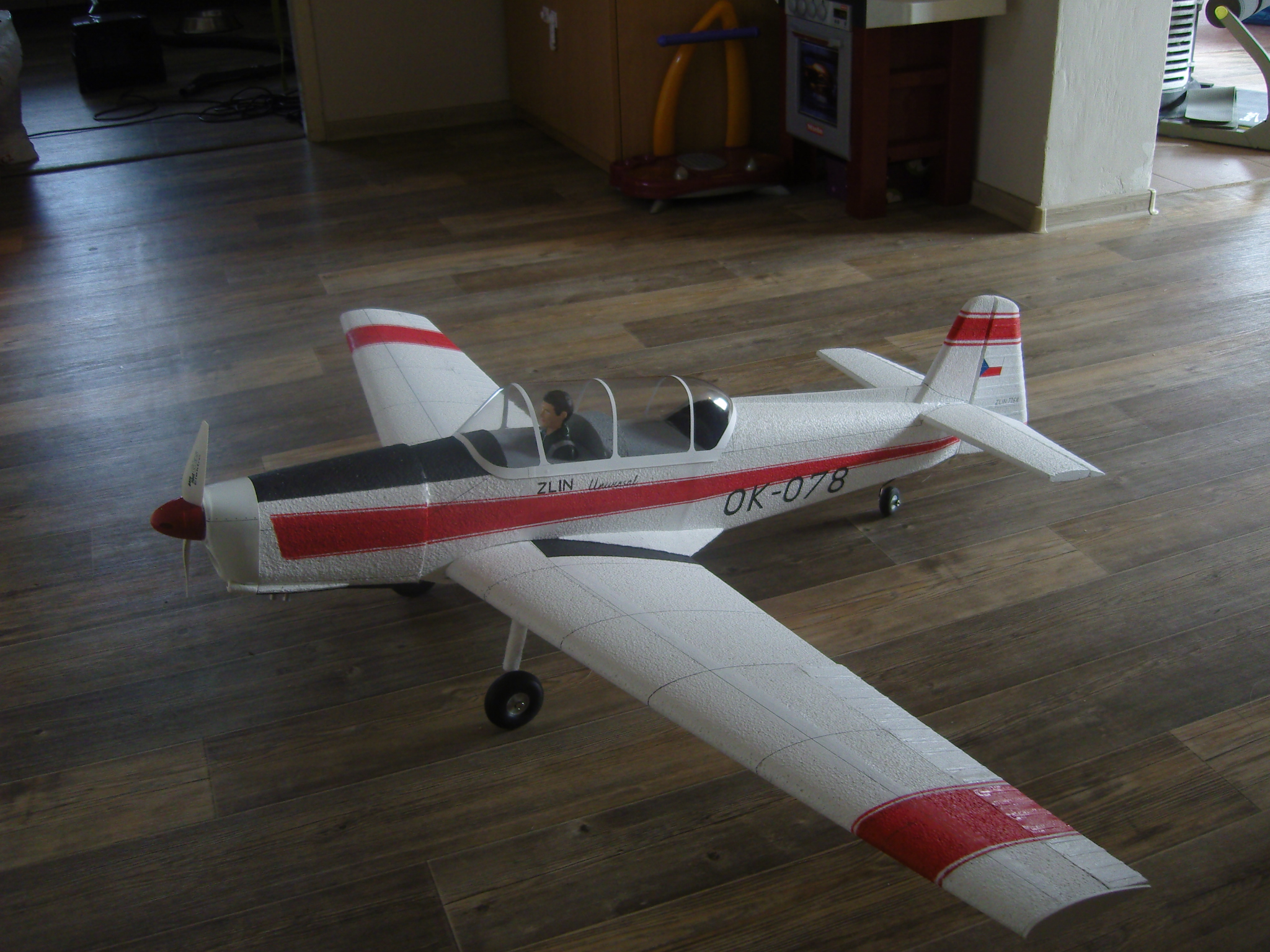

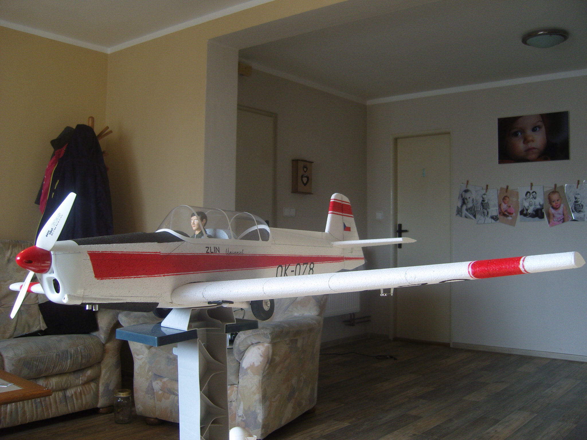

Jen malá poznámka. Vzepětí má Lukáš dobře. Zlíny se zatahovacím podvozkem, Z-326 a výše mají skutečně mnohem menší vzepětí než Z-126 a Z-226. Takže i na modelu by to mělo být dle předloha.
Můj názor...
Re: Zlin 726 OK-???
Příspěvekod Lukáš.G » 04 úno 2016, 22:03
Vzepětí jsem dělal podle monografie a chtělo to něco ubrat. Ono od 326tky je menší a 726tka ho má buď ještě menší oproti 526tce a nebo to to menší křídlo zkresluje. Ale mám za to že je stejné jako měl kraťas. Vycházelo se při konstrukci Universalu z něj.
Re: Zlin 726 OK-???
Příspěvekod racek » 06 úno 2016, 08:52
Je fakt , že tam nějaké rozdíly jsou , dřív jsem si toho nějak nevšiml , ono totiž na každé monografii publikované někým jiným jsou rozdíly , mě to na 526F přišlo stejné jako 226 , tak jsem to nechal.
Myslel jsem že vzepjetí křídla 726 se mi zdá menší tím že je křídlo zkrácené , ale máte hoši pravdu. ;)
Záleží jak je to focené , a zrovna jak si to Lukáši nafotil , mi to přišlo málo , chyběl mi pohled ze předu , tak asi proto mi to přišlo míň než na monografii Z-726 , která mě zdánlivě přišla stejná , jako 226 :oops:
No to až bude číst Standa , to zas bude něco , to si za rámeček nedám :mrgreen: :mrgreen:
