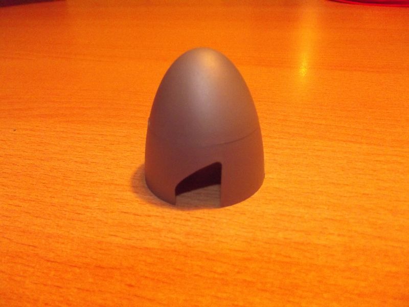

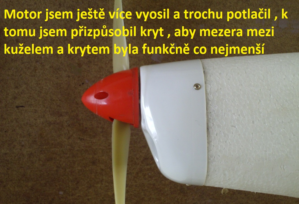

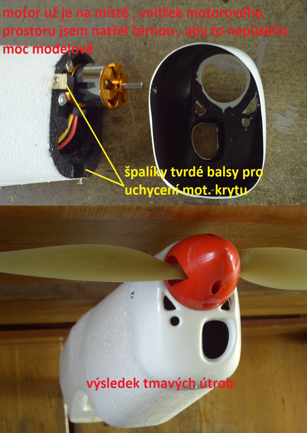

Snad jen dodám , že kužel je o průměru 51mm , to je max. rozměr použitelnosti , naprosto ideální by byl cca 48-50mm , a rozměr vrtule je 11/5,5 kterou už mám odzkoušenou s tímto motorem na jiných modelech. bohužel je o 1 cm v průměru větší než by v tomto měřítku byla skutečná vrtule na skutečném zlínu , proto jsem víc vyosil motor kvůli startům , bude mít velký kroutící moment , popřípadě jí zakrátím nebo použiji menší , ale to poznám až při záletu.
Příspěvekod Libor Mašík » 23 říj 2013, 09:22
Koukám, že stavby pěkně pokračuje... Pěkný, skoro "maketový" kužel, který používám beru od fy Alfamodel. Je to kužel používaný na FW-190. Má pěkný tvar, je festovní a nehází.
Příspěvekod racek » 23 říj 2013, 09:43
Já objednal také hezky kulatý na HC , ale když přišel , zjistil jsem že mám doma už další dva které mají shodné parametry , a protože moje předloha měla jeden čas kužel červený , tak jsem sáhl po zásobách z minula. Ty další dva kužely se neztratí.
Příspěvekod Libor Mašík » 23 říj 2013, 21:13

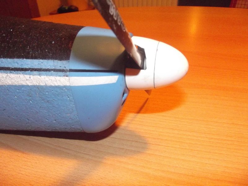

Pro doplnění jen foto kuželu (Alfamodel FW-190) a tentýž kužel na mé Z-226.
Příspěvekod racek » 23 říj 2013, 21:29
Sedí tam pěkně , i je ve skutečnosti na tom samém místě rozdělený , už chybí jen lopatky aut. stavění vrtule. :)

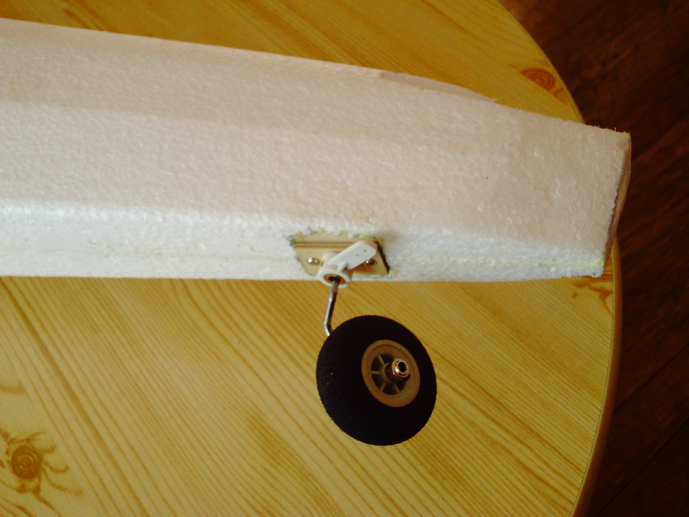

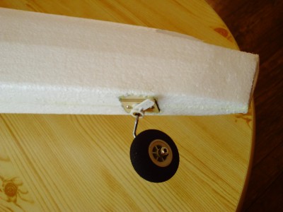

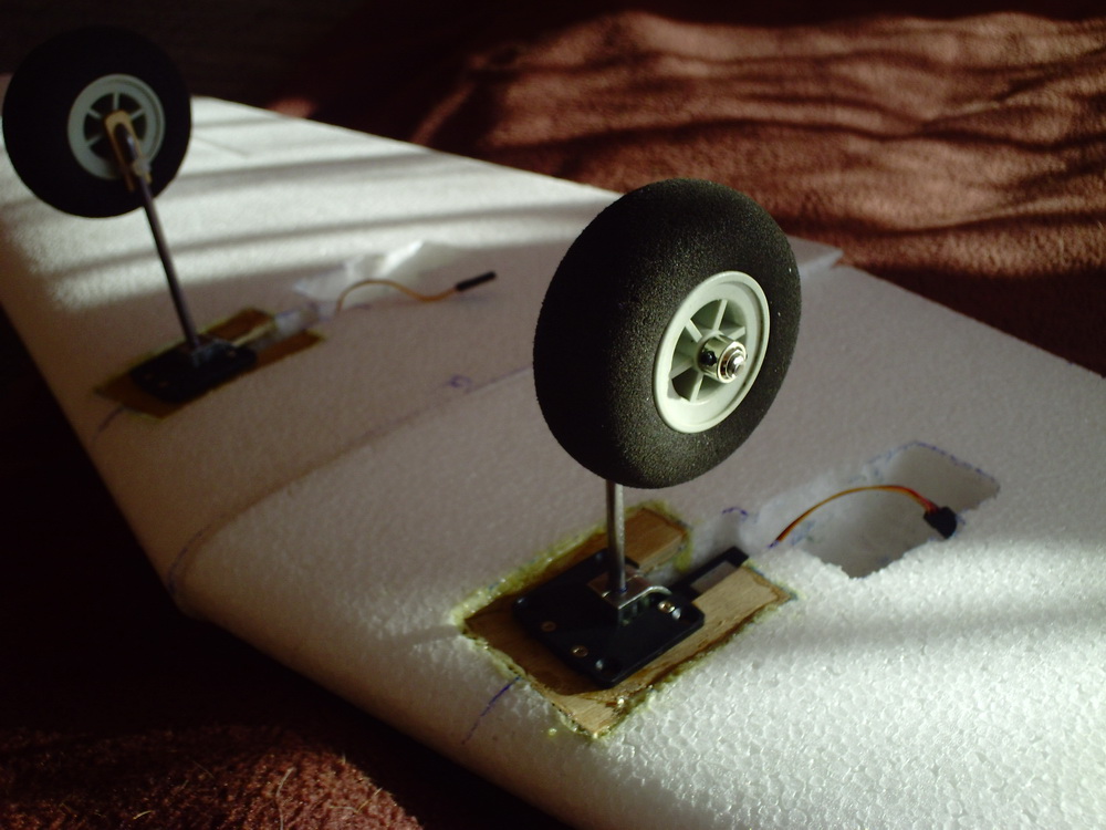

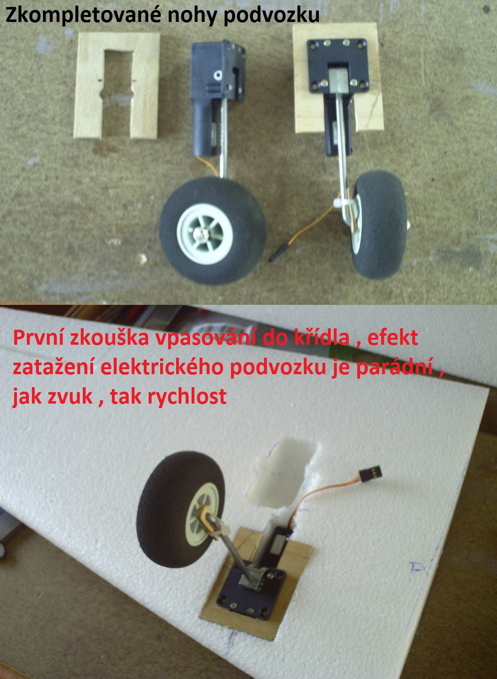

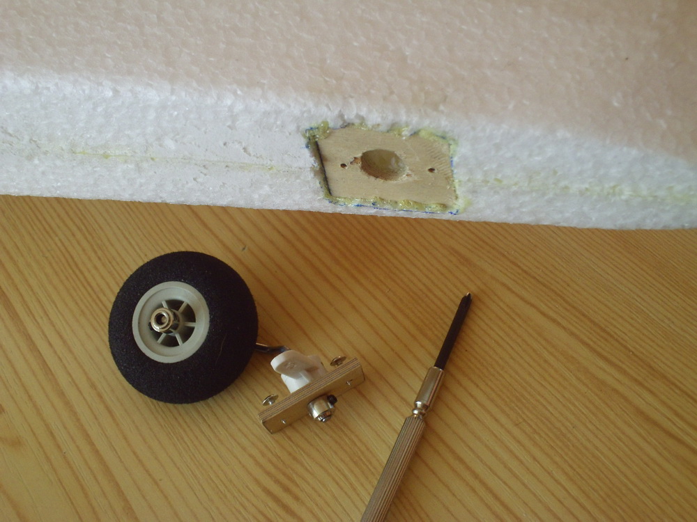

Ostruhové kolečko , usazení a vlepení držení hlavního podvozku. Na ostruhu jsem použil kolečko o půměru 45mm a na hlavní jsem dal 60mm , vše +- 1mm jako na monografii.
Naposledy upravil racek dne 24 říj 2013, 12:27, celkově upraveno 1
Příspěvekod racek » 24 říj 2013, 12:24
Ostruha:

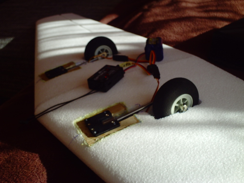

Příspěvekod racek » 07 lis 2013, 12:18

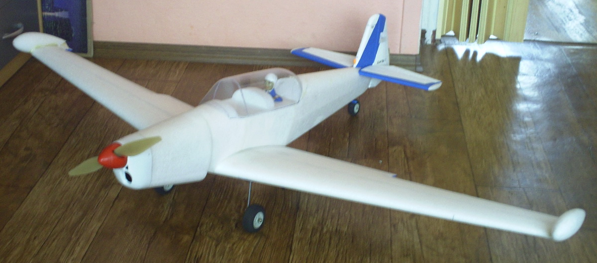

Musel jsem si Trenéra alespoň velmi na hrubo složit , už se nemůžu dočkat až bude stát hotov na stole , to bude zase piv u kochání :lol:
