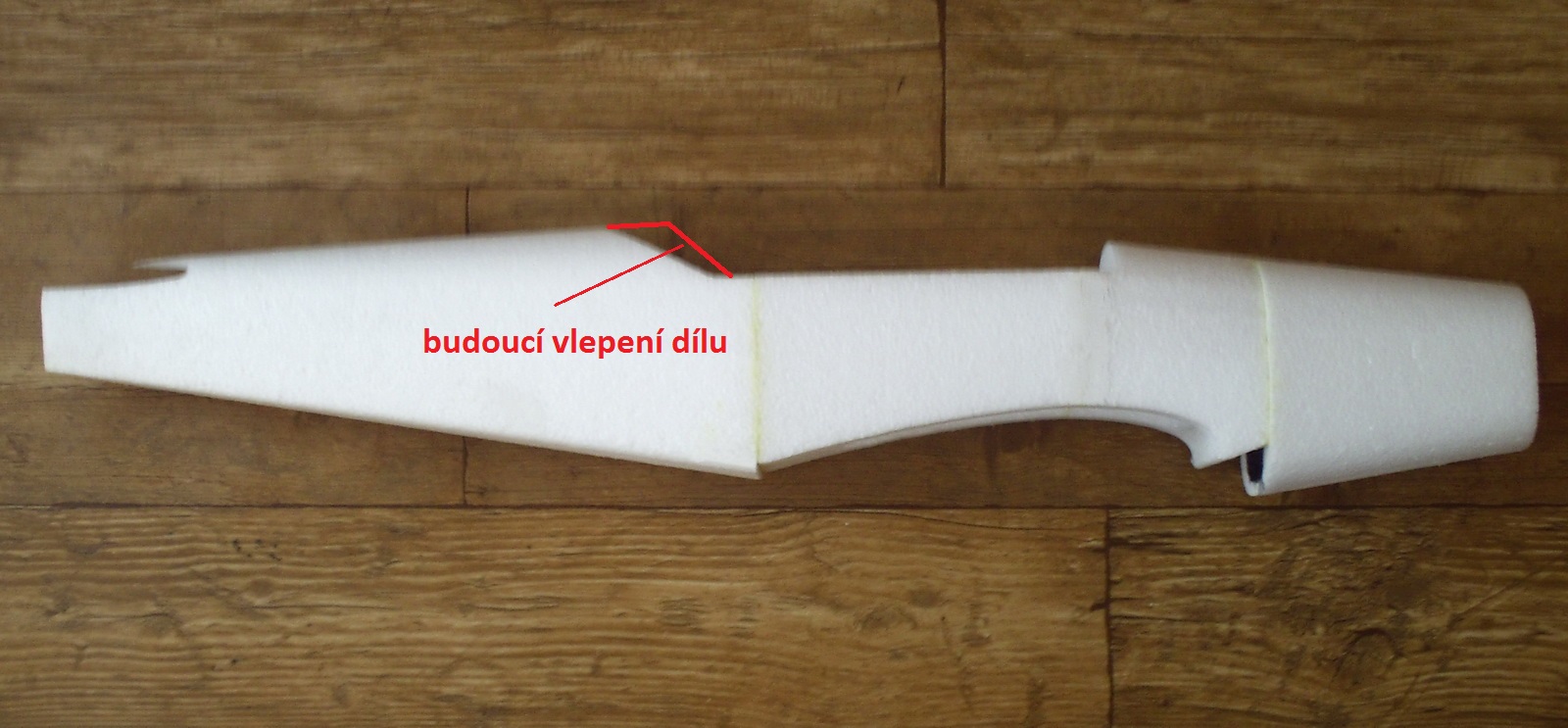

Takže konečně si můžu splnit své dlouholeté sny , Trenér a Blaník. Hrozně se mi vždycky líbily trenéry se zatahováky řady 326 , 526 , 726 , takže jsem se rozhodl pro předělávku této stavebnice. Tato předělávka si vyžádá několik zásahů a to :
1. instalace zatahovacích podvozků , použity budou elektrické z číny údajně 2,5kg , mají kovový kámen , takže se nebojím situace že by se při přistání zavřely
2. odříznutí čelního štítku kabiny a jeho opětovné nalepení zpět jen pod menším úhlem , následné zkrácení kabiny a protažení poslední sekce trupu směrem do kabiny , použiji odřezek stejného EPP a dolepím do vnitřní části konce kabiny.

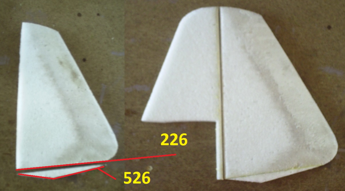

3. vlepení klínu pod pohblivou část směrovky , verze 226 má rovný spodek.

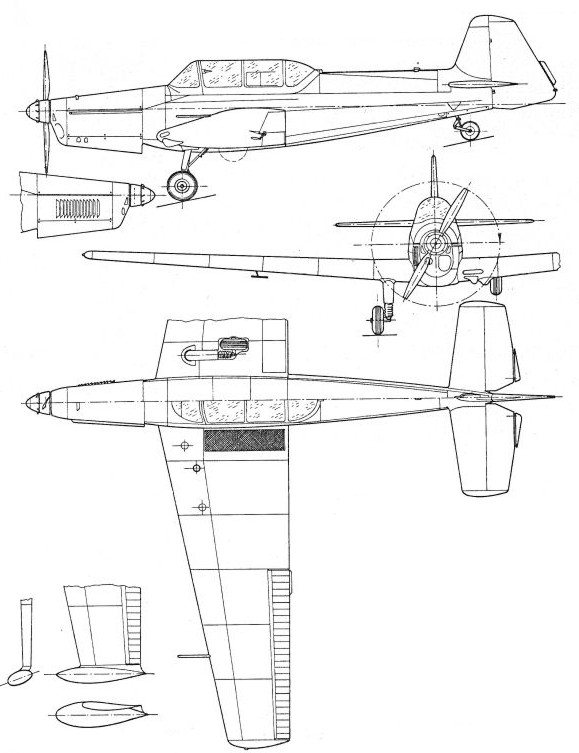

Jinak při přeměření křídla jsem zjistil že není 1440mm ale 1420 mm , hned mě napadnul plán Z-126 od Fary , naprosto stejné měřítko , že by náhoda :?: :)

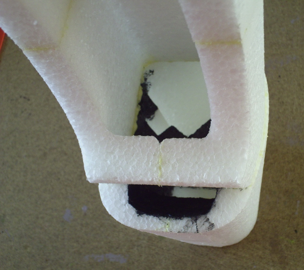

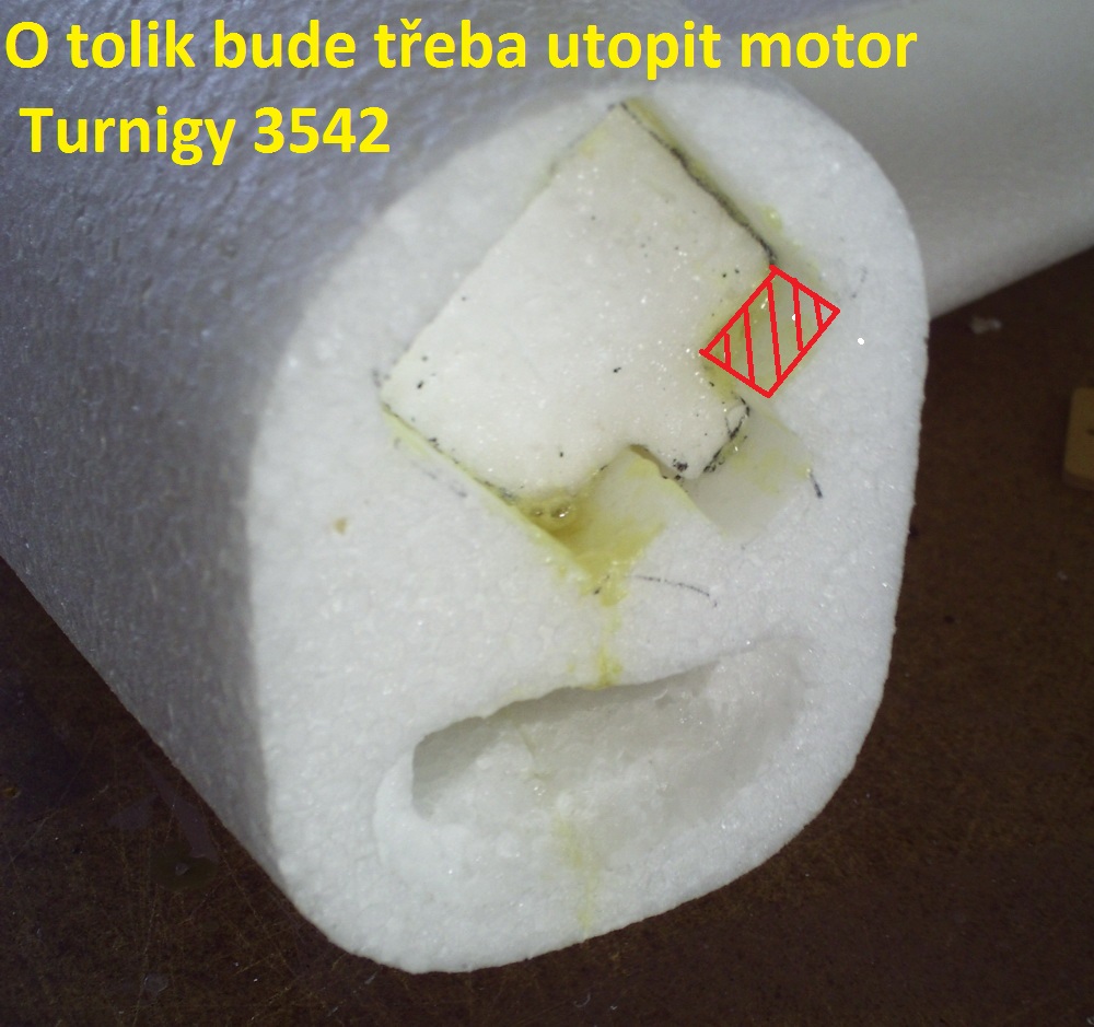

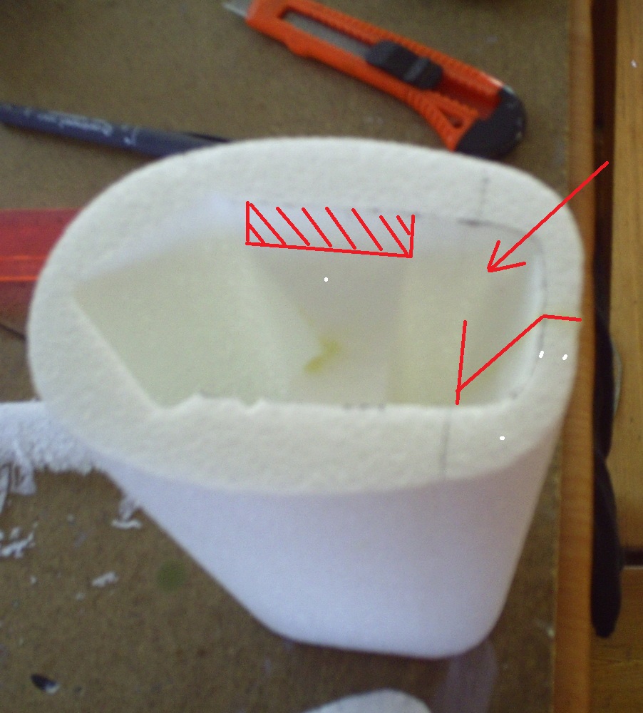

v první části trupu jesm vypálil výdech chlazení reglu a motoru

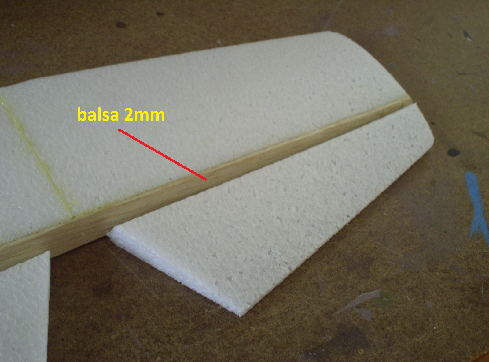

Všechny kormidla odřežu , popřípadě vyztužím a dostanou klasické tenké plastové ploché panty.
Po zkušenostech jsem už ,,EPP panty,, dávno zavrhnul

Je škoda, že jsem se nedozvěděl spíše, že budete dělat Z-526. Např. ta zadní část trupu šla odříznout jinak a pak by se to nemuselo nadlepovat.

ps: s tou podobností s plánkem od Fary to není náhoda. Model podle tohoto plánku jsem měl kdysi postavený a zbylo mi kopyto na kabinu (naštěstí). Tak jsem ke kabině dodělal jen trup, křídlo, zkrátka celý model...

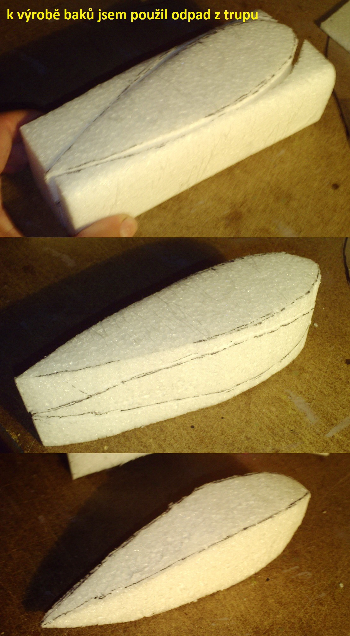

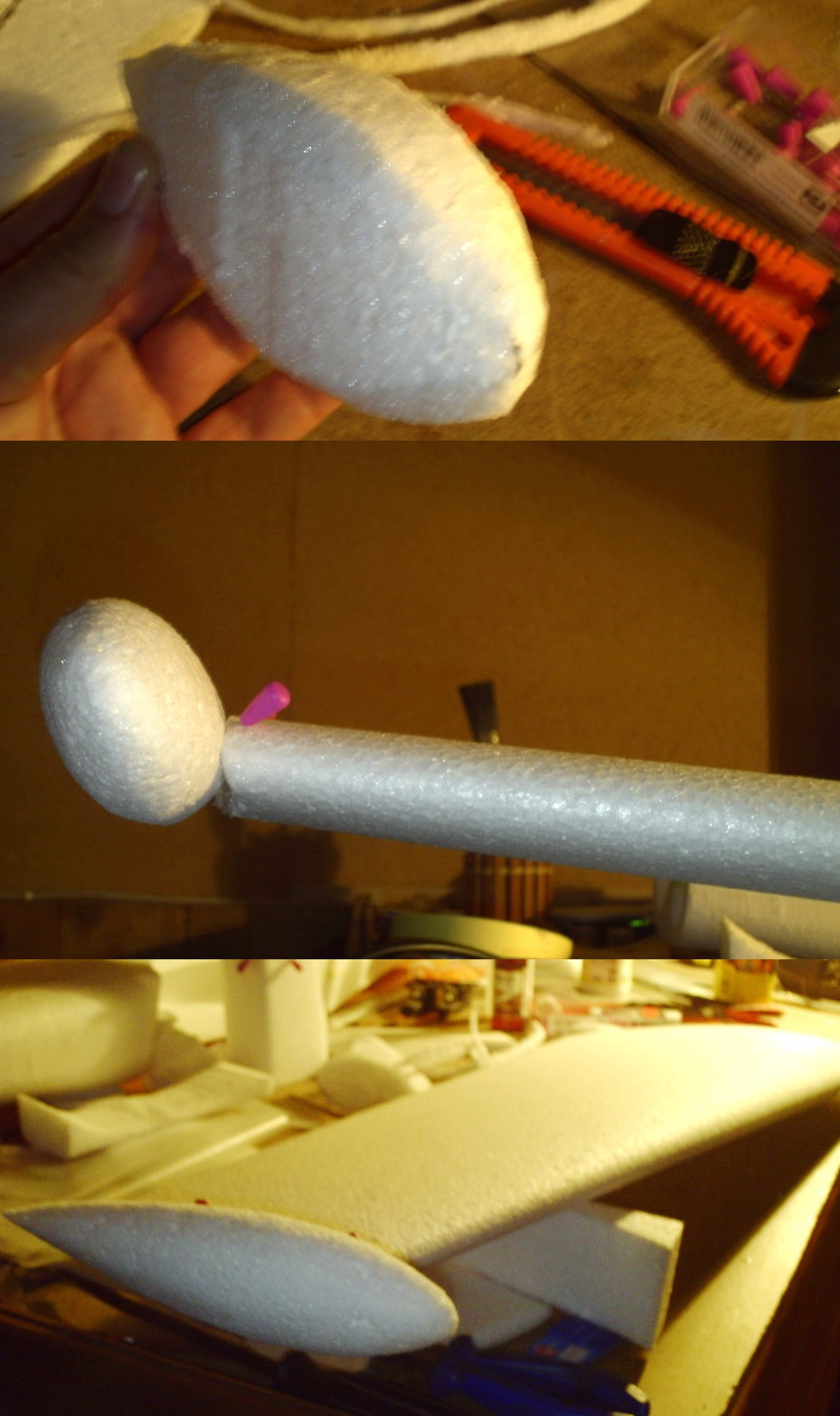

Dnes po příjezdu z letiště jsem byl nažhavenej a pustil jsem se do prvního baku :)
Je s tim celkem pakárna , hlavně usazení bude tak trošku piplačka , úhly , dotmelení , odtokový přechod...

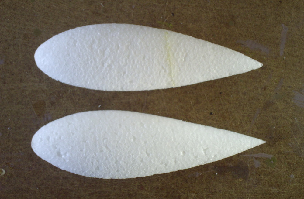

Doufám že druhý se povede stejný :mrgreen: , na ten jsem si musel slepit dva díly zbytku z trupu aby z toho ještě jeden vyšel. Pro správné usazení je třeba odříznout konec křídla do oblouku podle nádrží ale předem se musí vystředit aby byl kolmo na osu trupu.
Příspěvekod racek » 20 říj 2013, 09:33

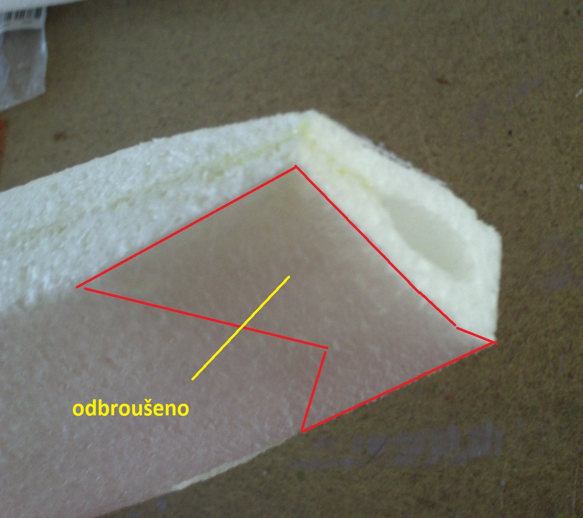

Hrubé výřezy skalpelem sice nevypadají vábně , ale po obroušení po tomto trošku humpoláckém vytvoření není nic poznat , nakonec jsem je pofoukal horkovzdušnou pistolí aby se zatavily chloupky po broušení , nakonec přijde na řadu šlehaný tmel .

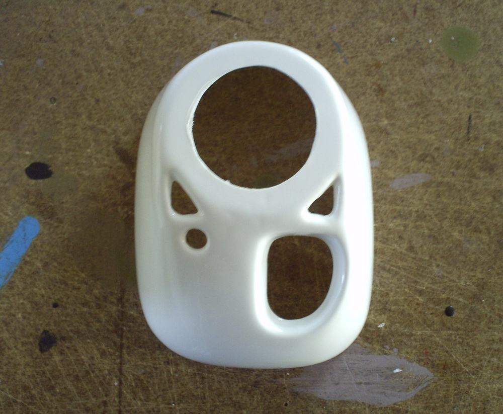

Kryt motoru je vytlačen perfektně podle předlohy , po odřezání a dobroušení si nic nezadá se skutečným čumákem , mám rád takový cit pro detail , za to dávám Liborovi 1* ;)
