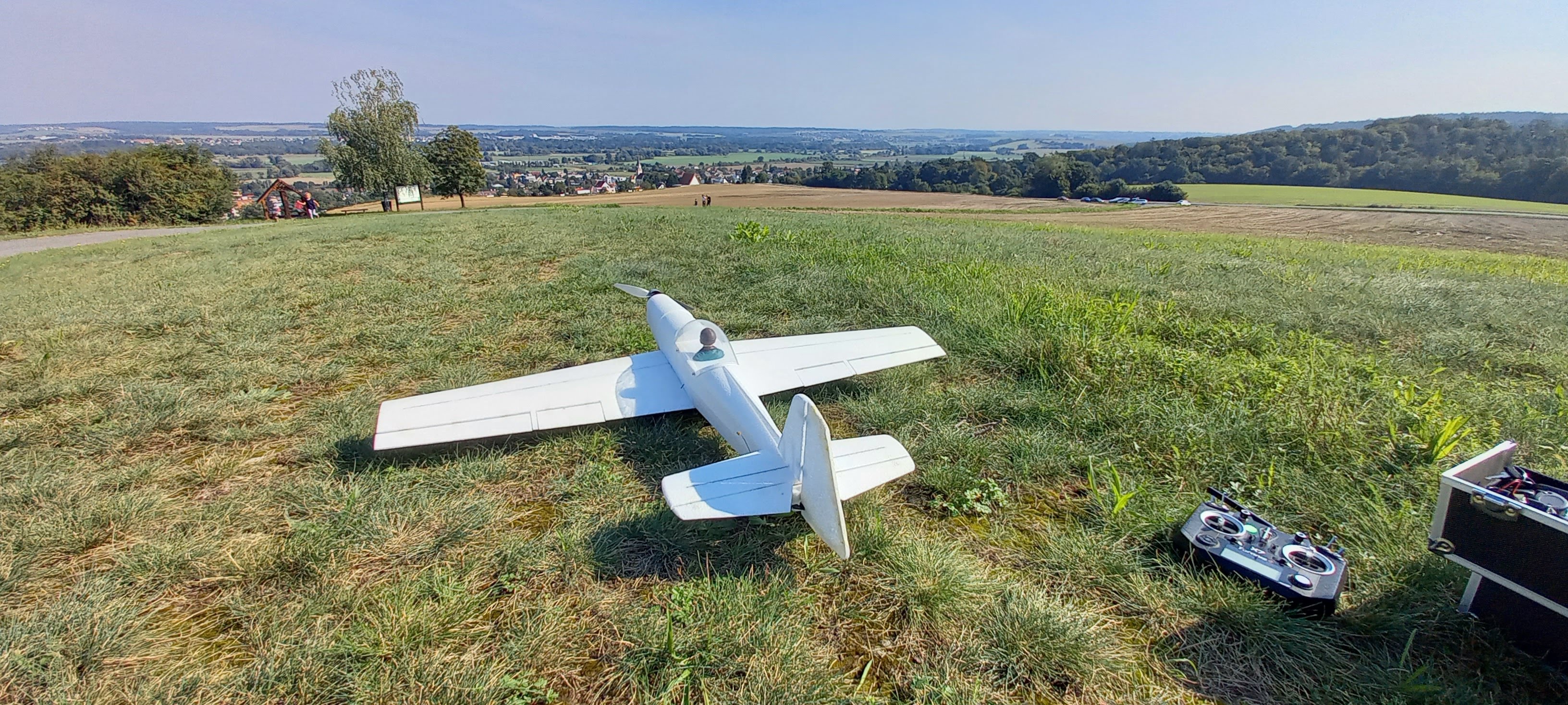

Tady jsou fotky ze záletu, který proběhl bez problémů a letěl na první dobrou. Nádherný a nezáludný letový projev ;-)

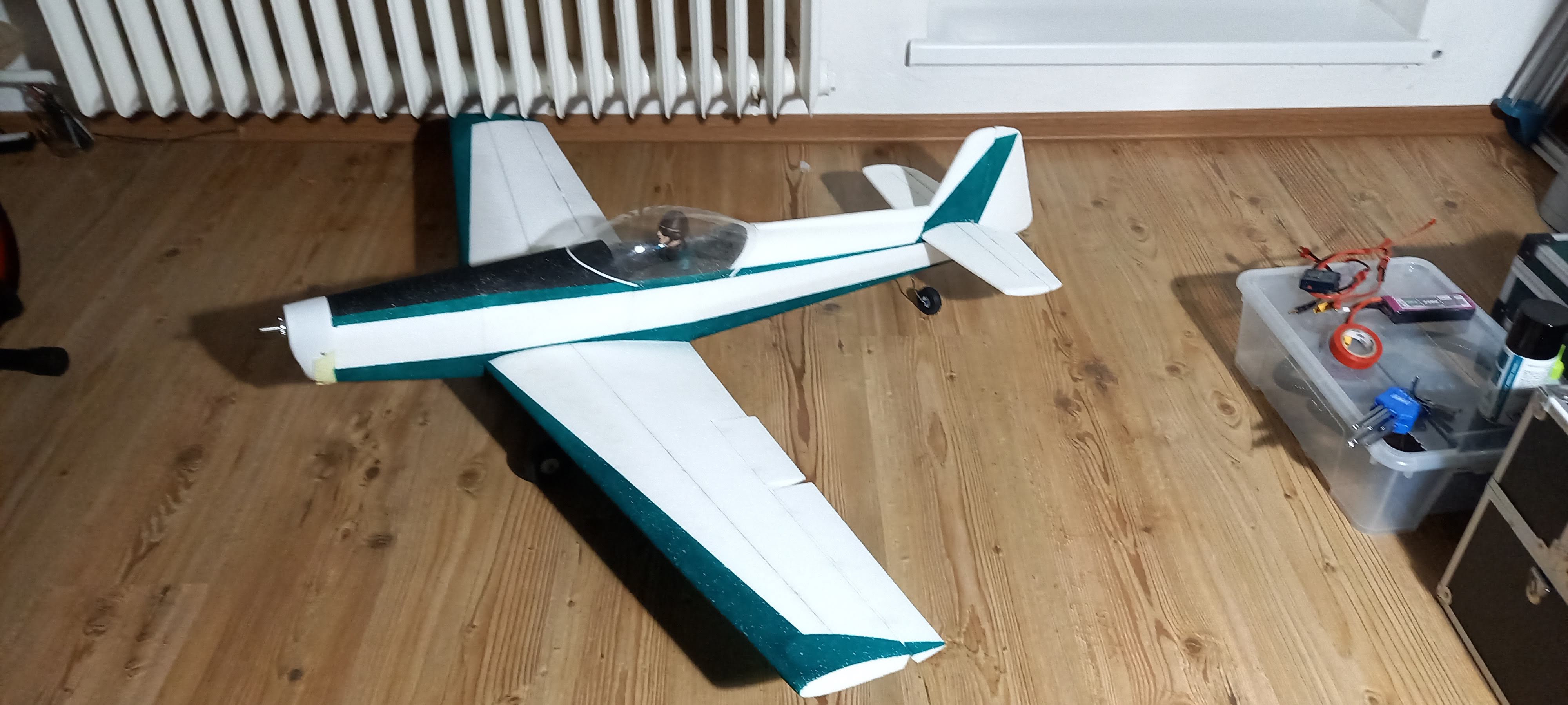

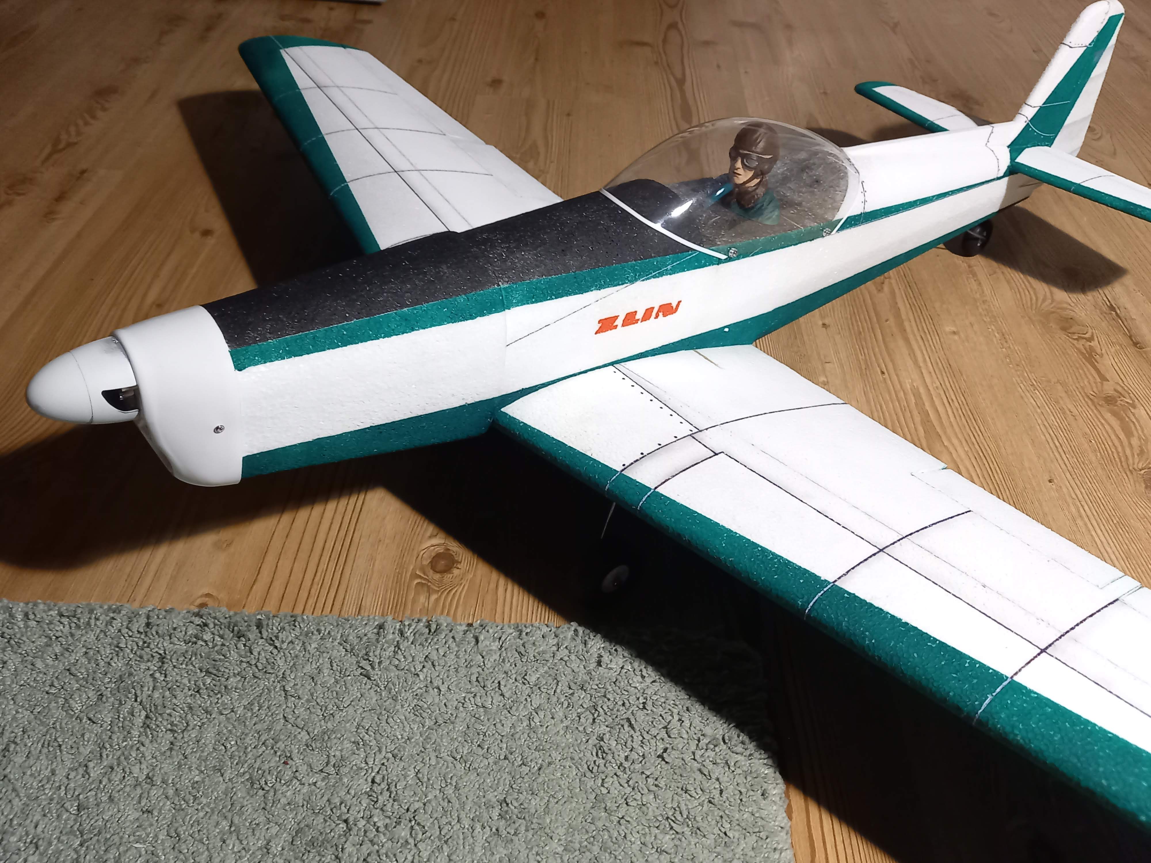

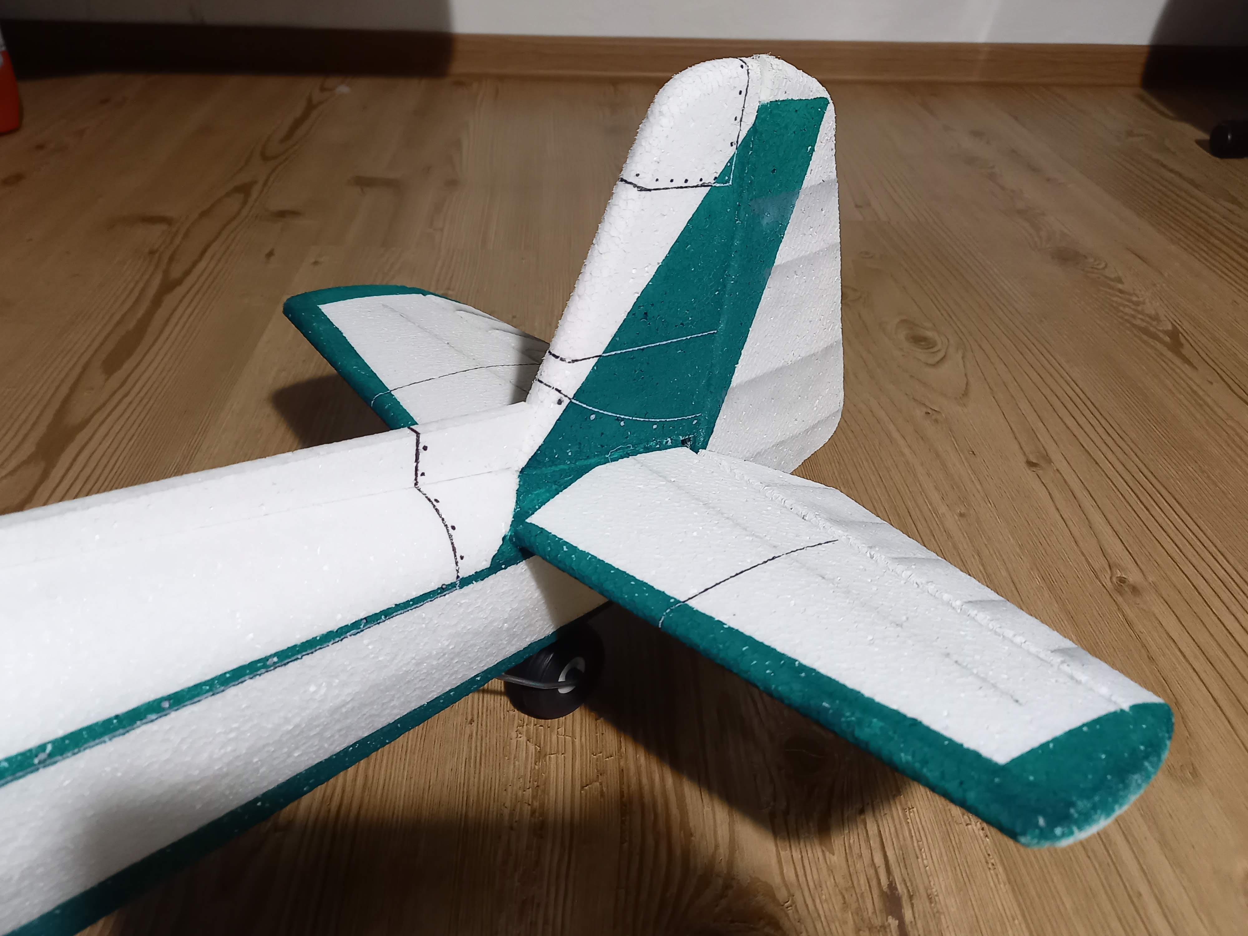

Po úspěšném záletu a opravě, jsem se vrhnul na povrchovku. Nakonec jsem zvolil fiktivní zbarvení, které ale vychází z reálných schémat.
S křidélky jsm si trochu pohrál, takže jsou dělené a chodí "maketově" tedy blíže k trupu je menší výchylka
Jestli se vyčasí, tak to snad letos ještě proletím, ikdyž už je skoro červen a venku to vypadá na konec října.
Povrchovka ještě není úplně na 100% Zbývá pár detailů, ale v zásadě je to hotovo.

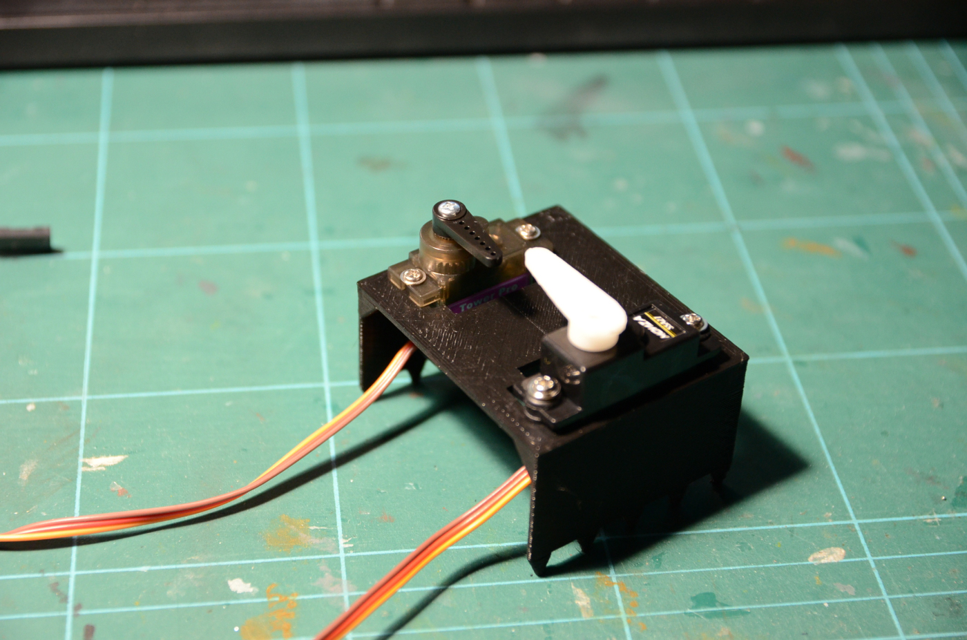

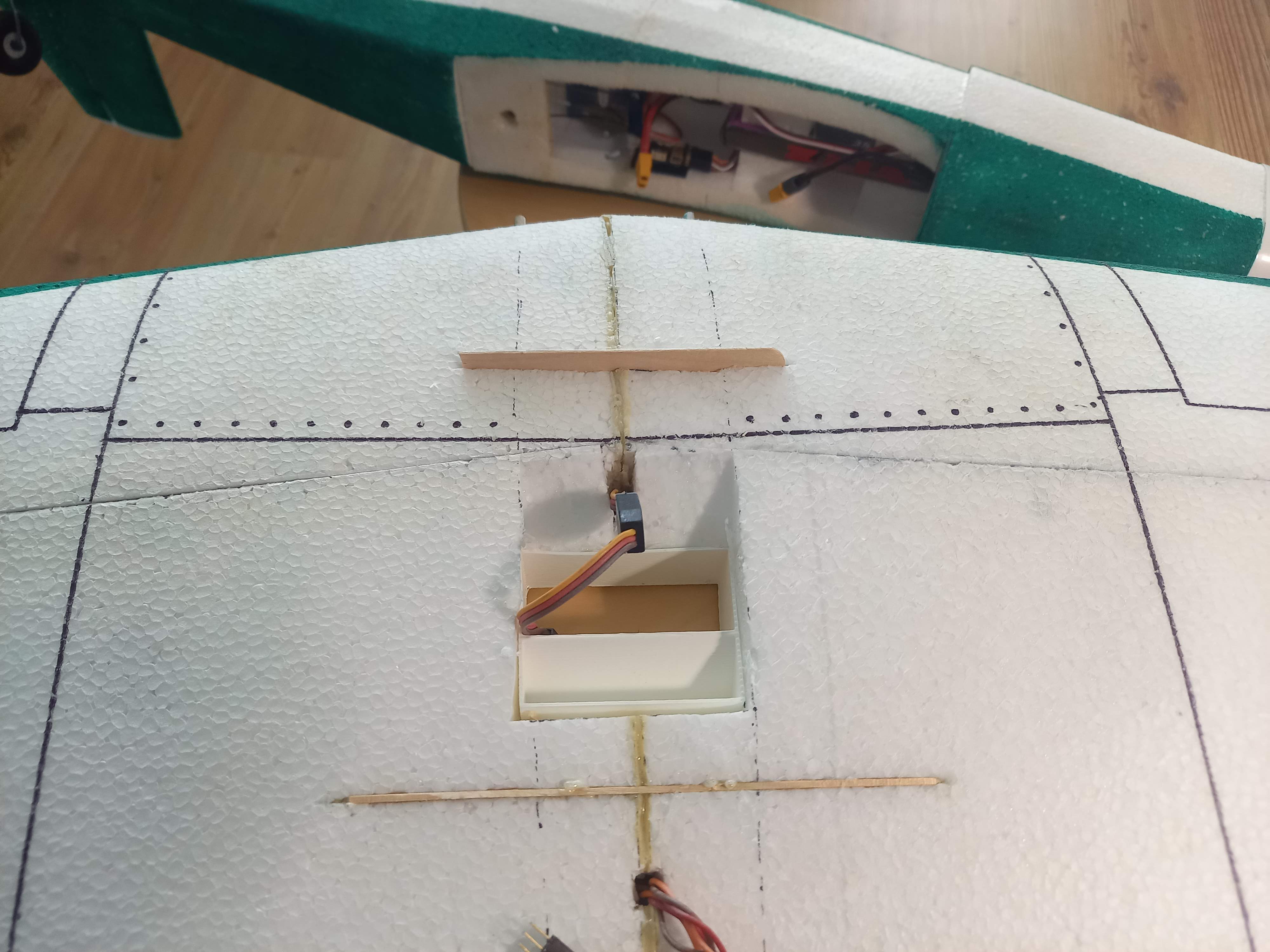

Mocným pomocníkem modeláře je 3D tisk, takže jsem si vyrobil lavičky pro usazení serv, takže je jejich případná výměna pohodlná a v EPP jsou dobře zafixovaná.

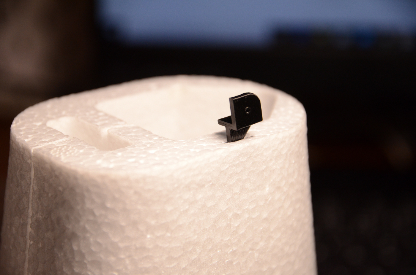

Pro uchycení předního krytu motoru, jsem vytisknul zapichovací "L" profily, do kterých se zašroubuje skrz masku malý vrut
uchyt_cumaku

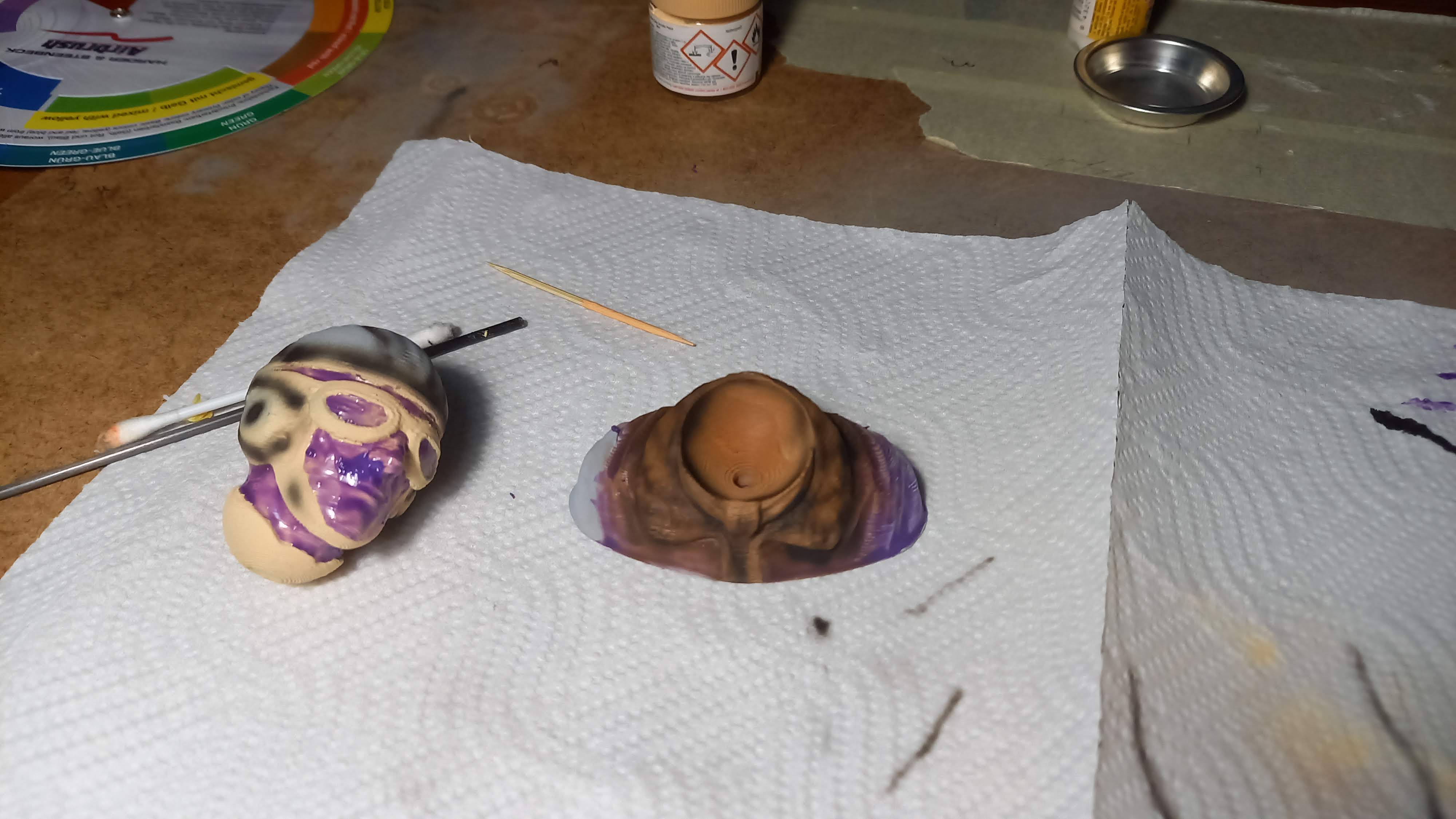

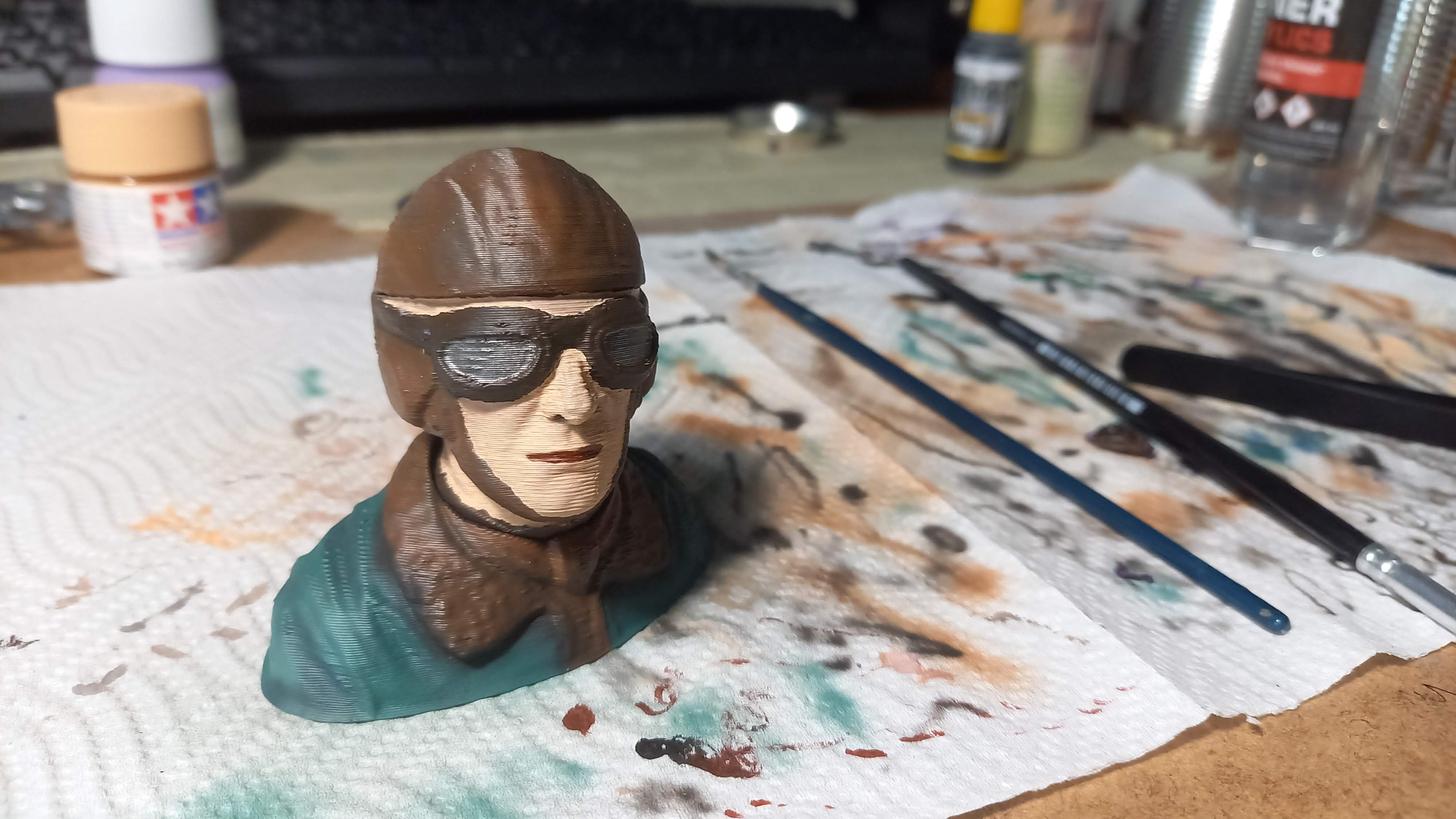

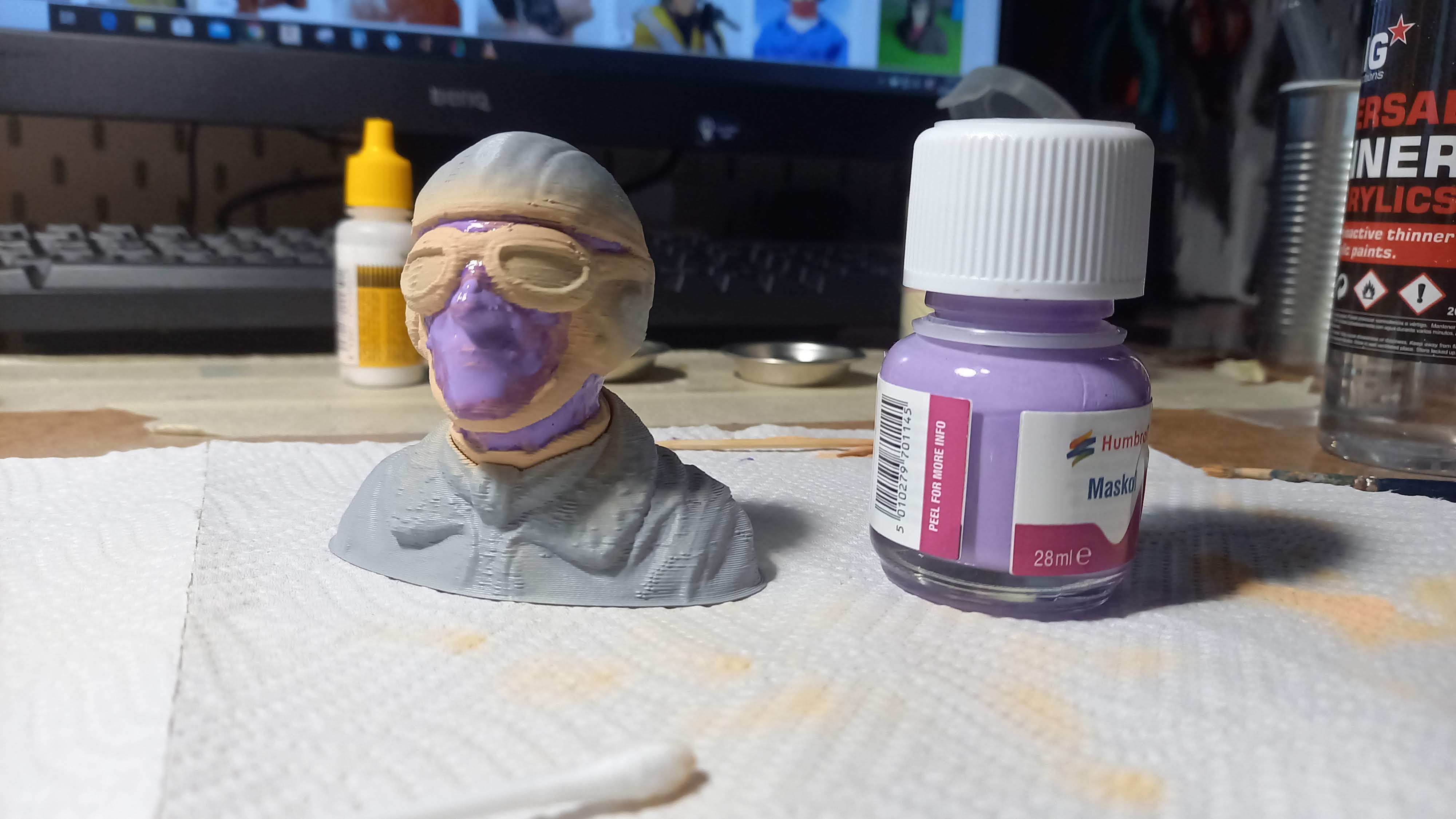

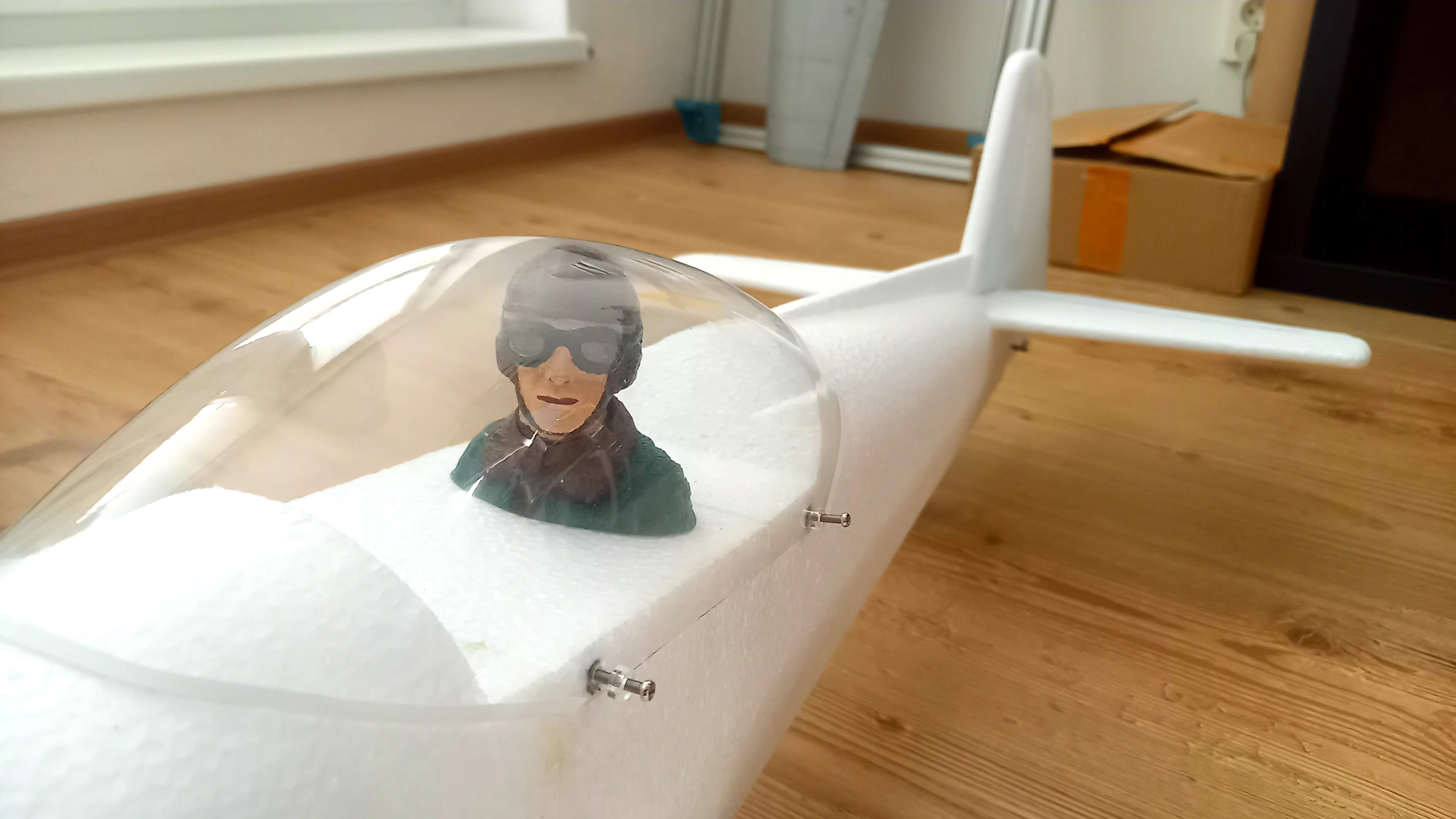

V žádném letadle nesmí chybět pilot. Našel jsem na Thingiverse nějakou bustu. Dokonce má otočný krk, takže půjde spřáhnout se směrovkou, už to mám vymyšlené :-D
Rozlišení 3D tisku nic moc, ale ze dvou metrů se je to v pohodě. Použil jsem surfacer ve spreji a akrylové barvy a airbrush, který mám na plastikové modely. Velikost jsem střílel od oka, možná mohl být o facku menší, ale za mě dobrý :-)

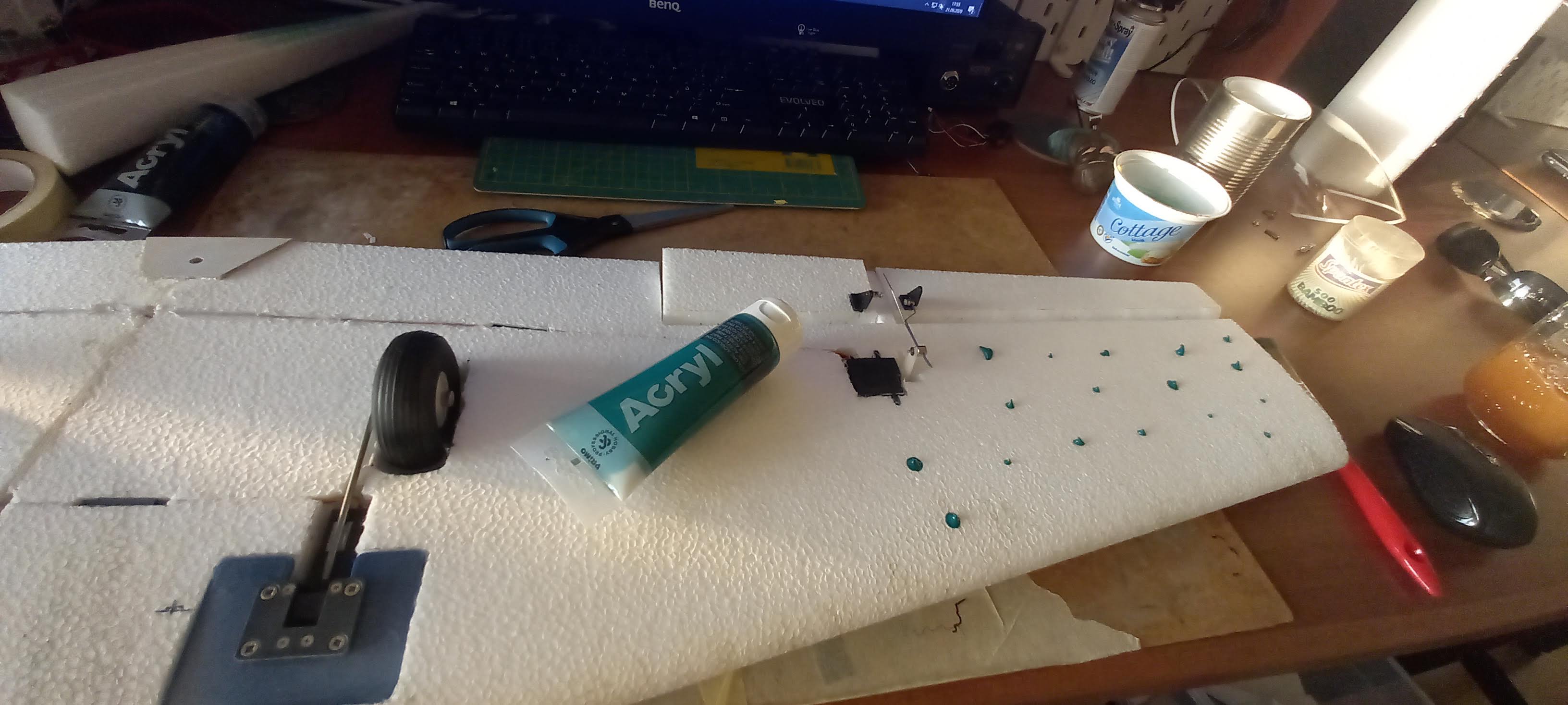

Pro povrchovou úpravu jsem použil akrylové barvy v tubě z papírnictví. Klasickou metodou tupování suché barvy štětcem do povrchu. Spodní stranu jsem musel potom trochu ještě sjednocovat, protože je to velká plocha. Možná jsem to mohl vzít válečkem.
Papírová maskovací páska je samozřejmě nezbytný pomocník

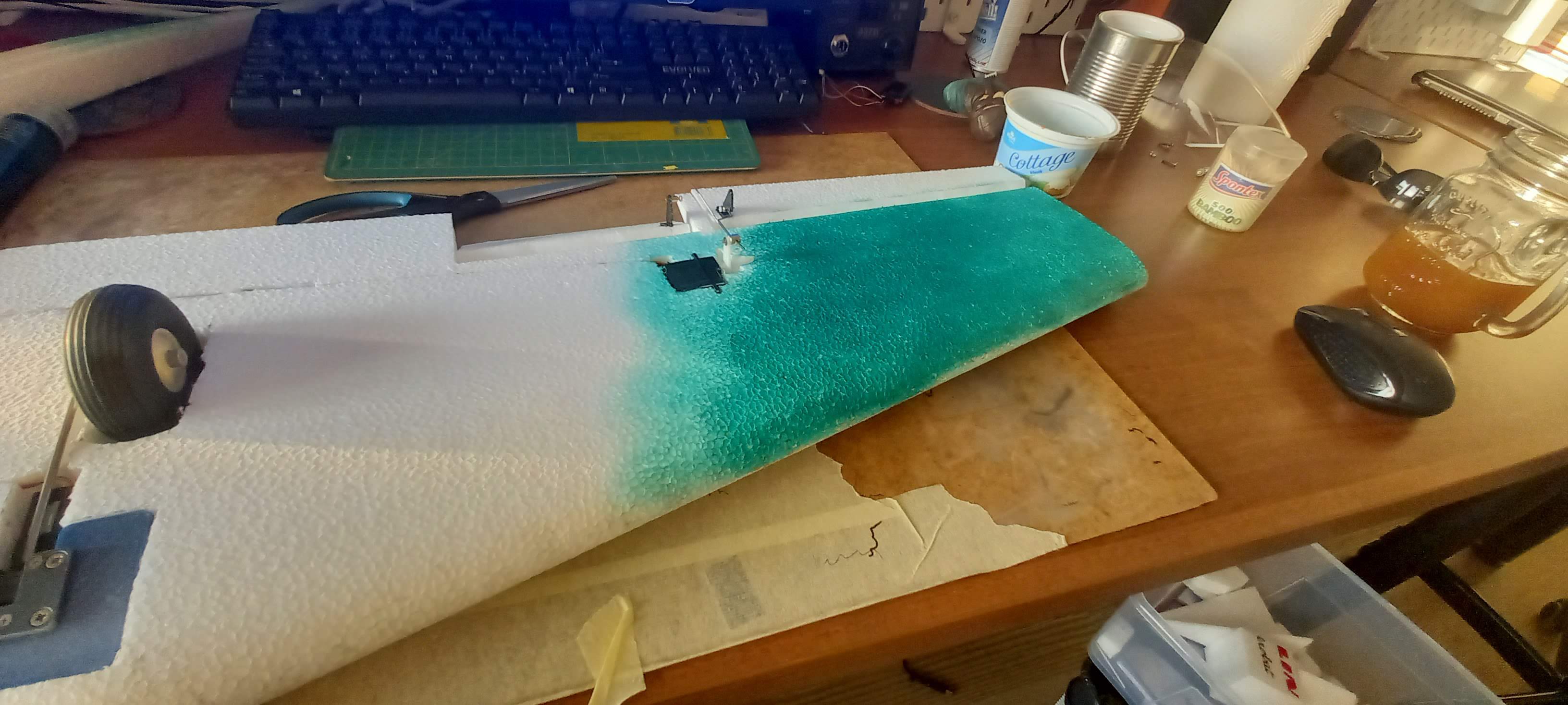

Příspěvekod Koppik » 25 kvě 2021, 22:48

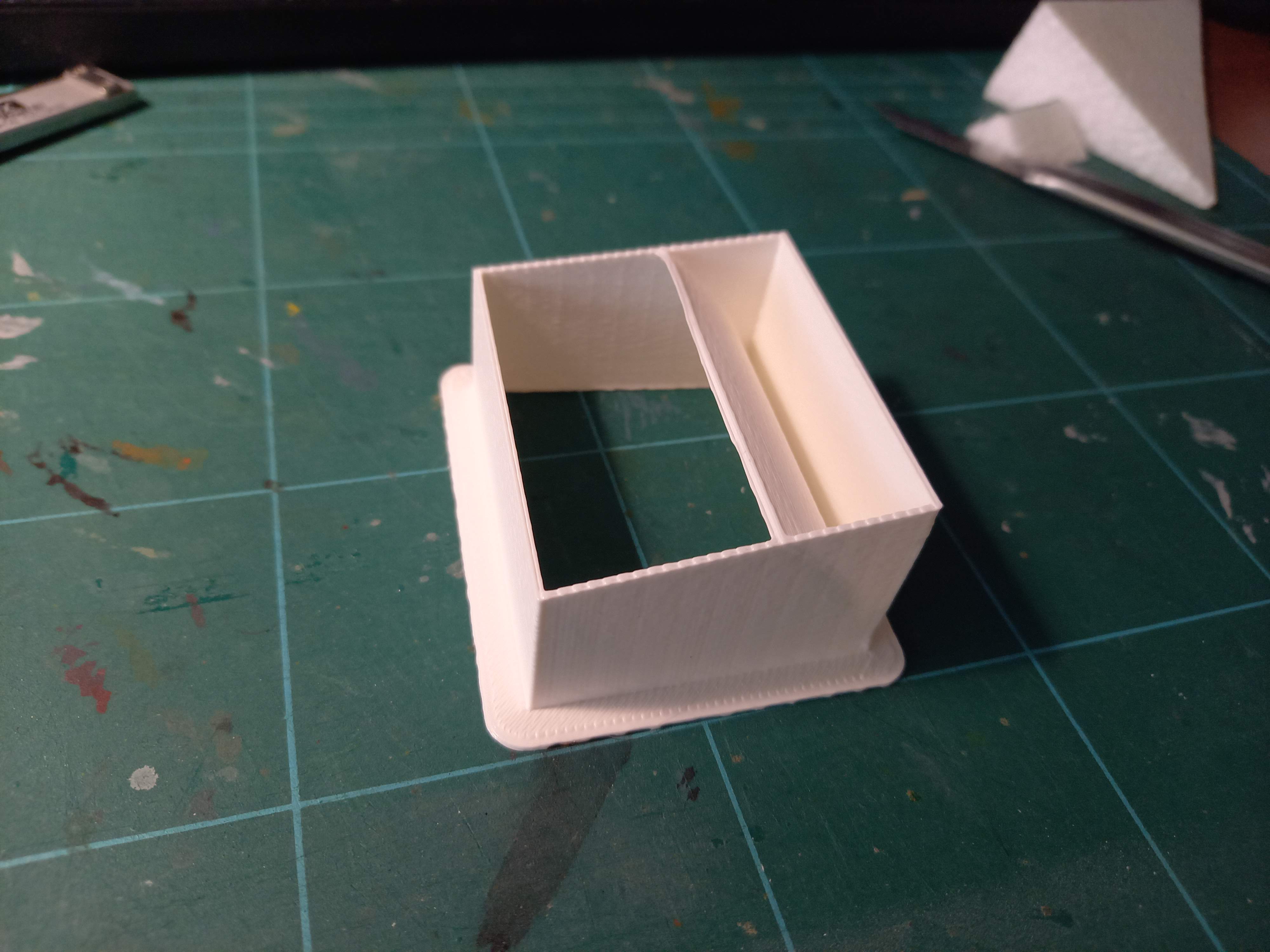

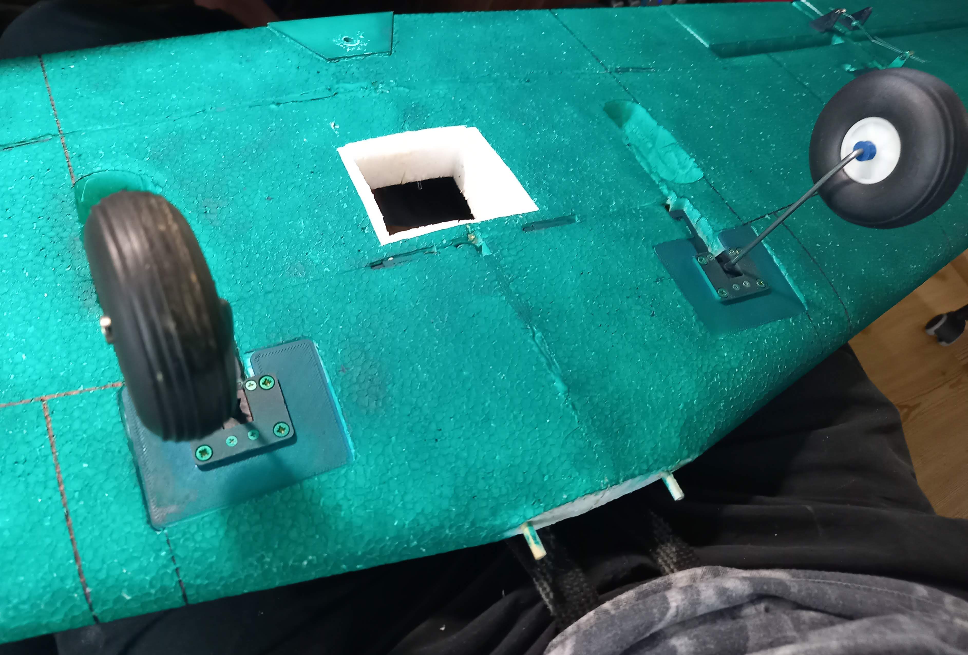

Po předchozím nezdaru s házením, protože se letadlo drží hodně daleko za těžištěm a až přilepím náběhy přechodu trup křídlo, tak se bude chytat prakticky za ocas, jsem se rozhodl zespoda vyrobit "házecí" otvor. Bude rovněž sloužit jako výdech vzduchu pro chlazení.
Vydlabal jsem ve středu křídla díru. Trochu jsem křídlo ještě vyztužil abych trochu vykompenzoval oslabení materiálu. Vytisknul jsem si šachtu a tavnou pistolí vlepil dovnitř.
Otvor je široký na 3 prsty (mohl být užší) ale teď se drží opravdu pohodlně v těžišti.
