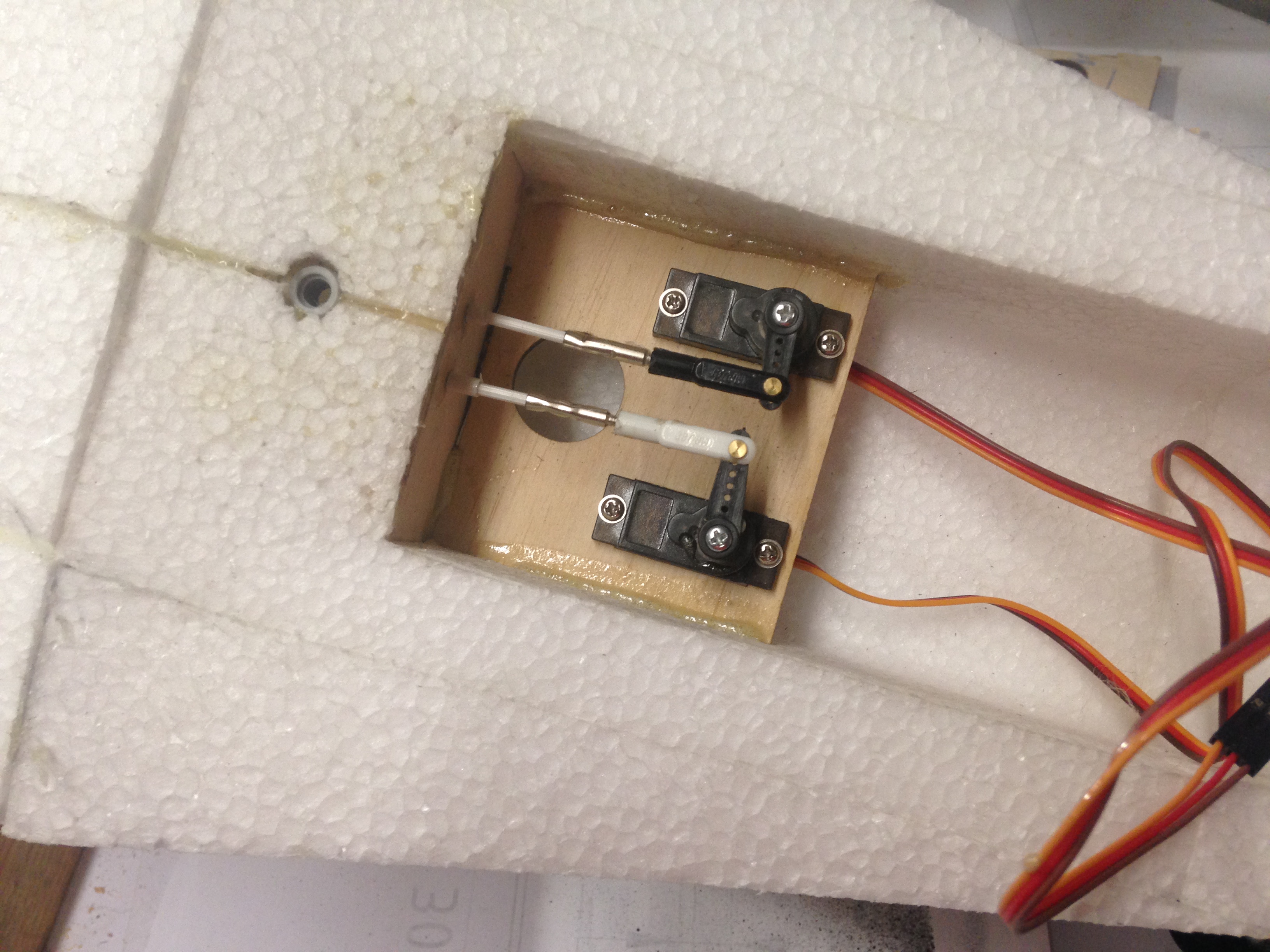

Osazení serv výškovky a směrovky je asi jasné z fotografie. Jako táhla jsem použil bowdeny s drátem 0,8 mm, vidličky MP-JET na závitových koncovkách.

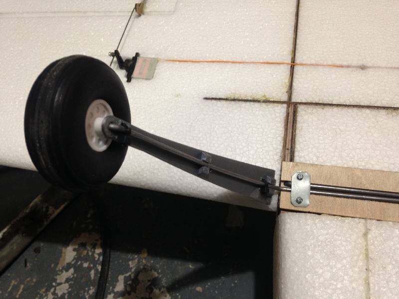

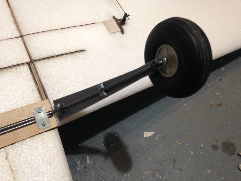

Příspěvekod Libor Mašík » 20 čer 2020, 13:32

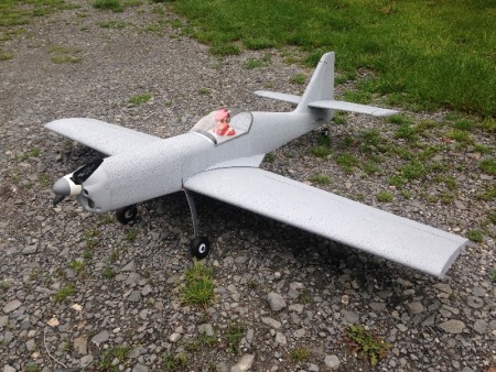

Podvozek na tomto modelu je z ocelového drátu průměru 3 mm. Pro zlepšení maketovosti jsem použil kryty tištěné na 3D tiskárně. K podvozku jsou připevněny plastovými stahovacími páskami
Jinak je možno použít dražší ale jednodušší řešení a použít uhlíkový podvozek.

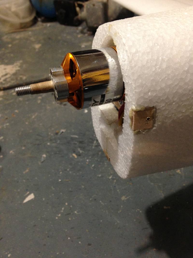

Příspěvekod Libor Mašík » 24 čer 2020, 16:43

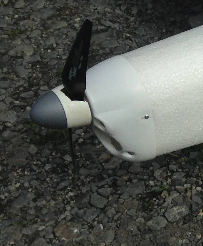

Jednou z posledních operací na již skoro hotovém modelu je připevnění předního plastového krytu motoru. Použil jsem 3 čtverečky z 3 mm překližky, které jsem zalepil na EPP díl. Plast bude připevněn vruty.

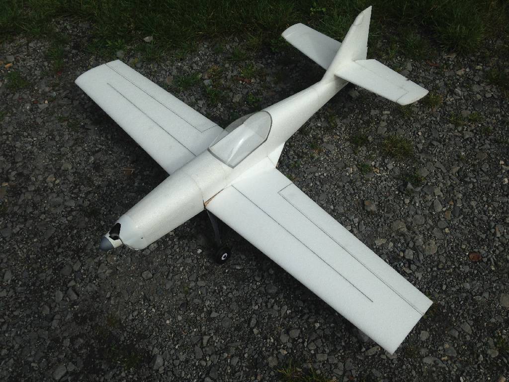

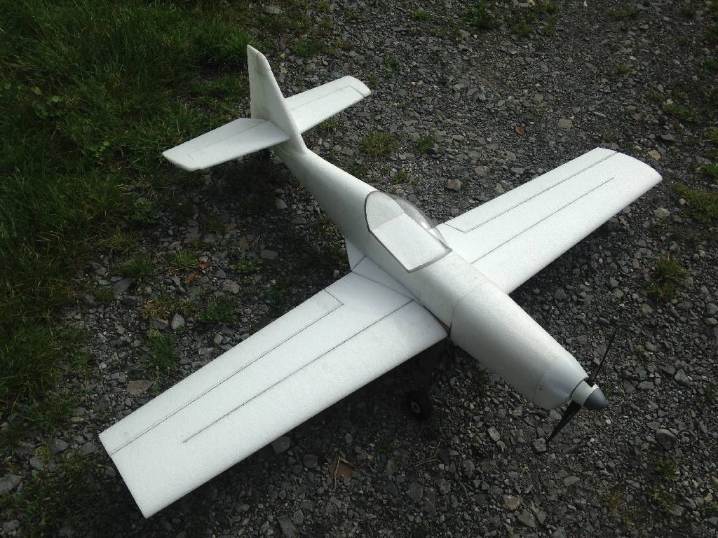

Příspěvekod Libor Mašík » 24 čer 2020, 16:51

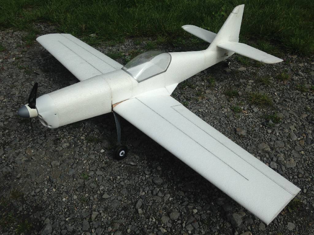

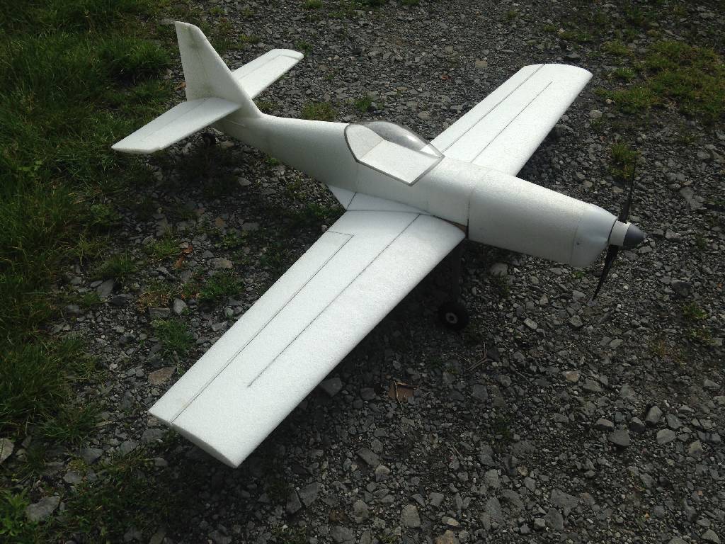

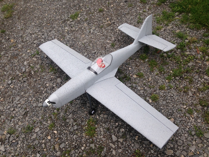

A takto vypadá hotový nenabarvený EPP model Z-50M.

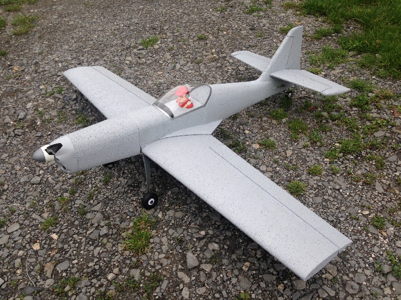

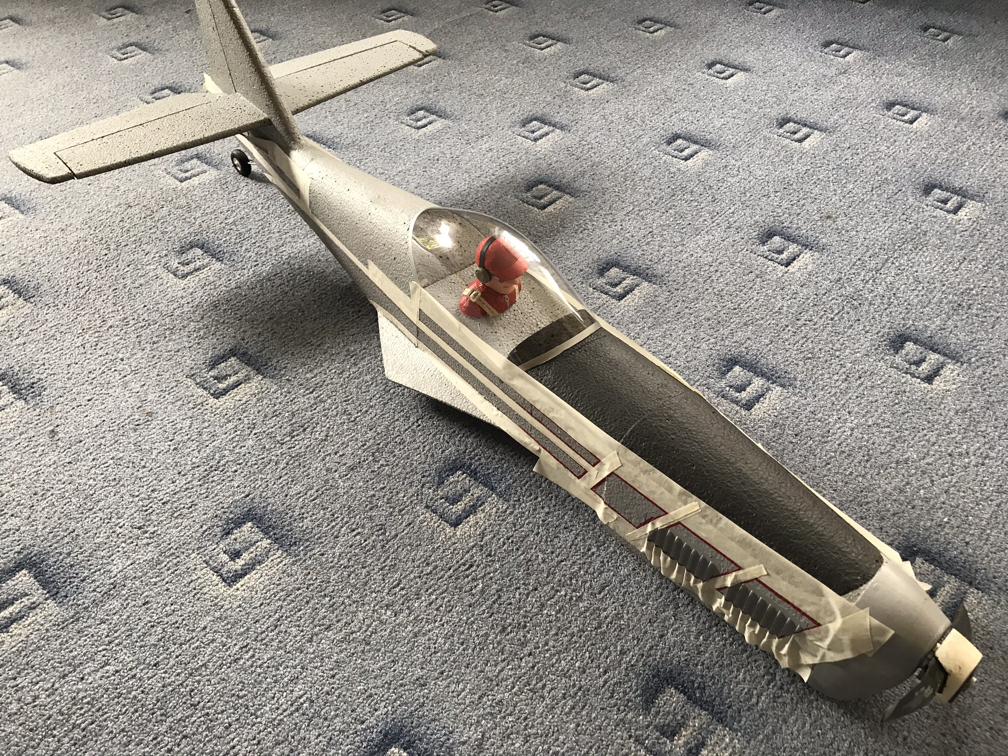

Příspěvekod Libor Mašík » 30 čer 2020, 16:32
Několik fotek po nátěru modelu šedostříbrnou barvou.

Pro zlepšení "maketovosti" jsem na 3D tiskárně vytiskl několik doplňků pro přední motorový kryt.

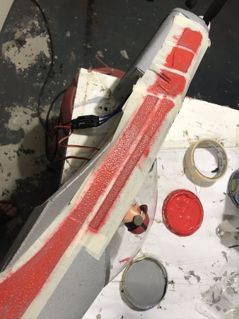

Příspěvekod Libor Mašík » 13 črc 2020, 20:31

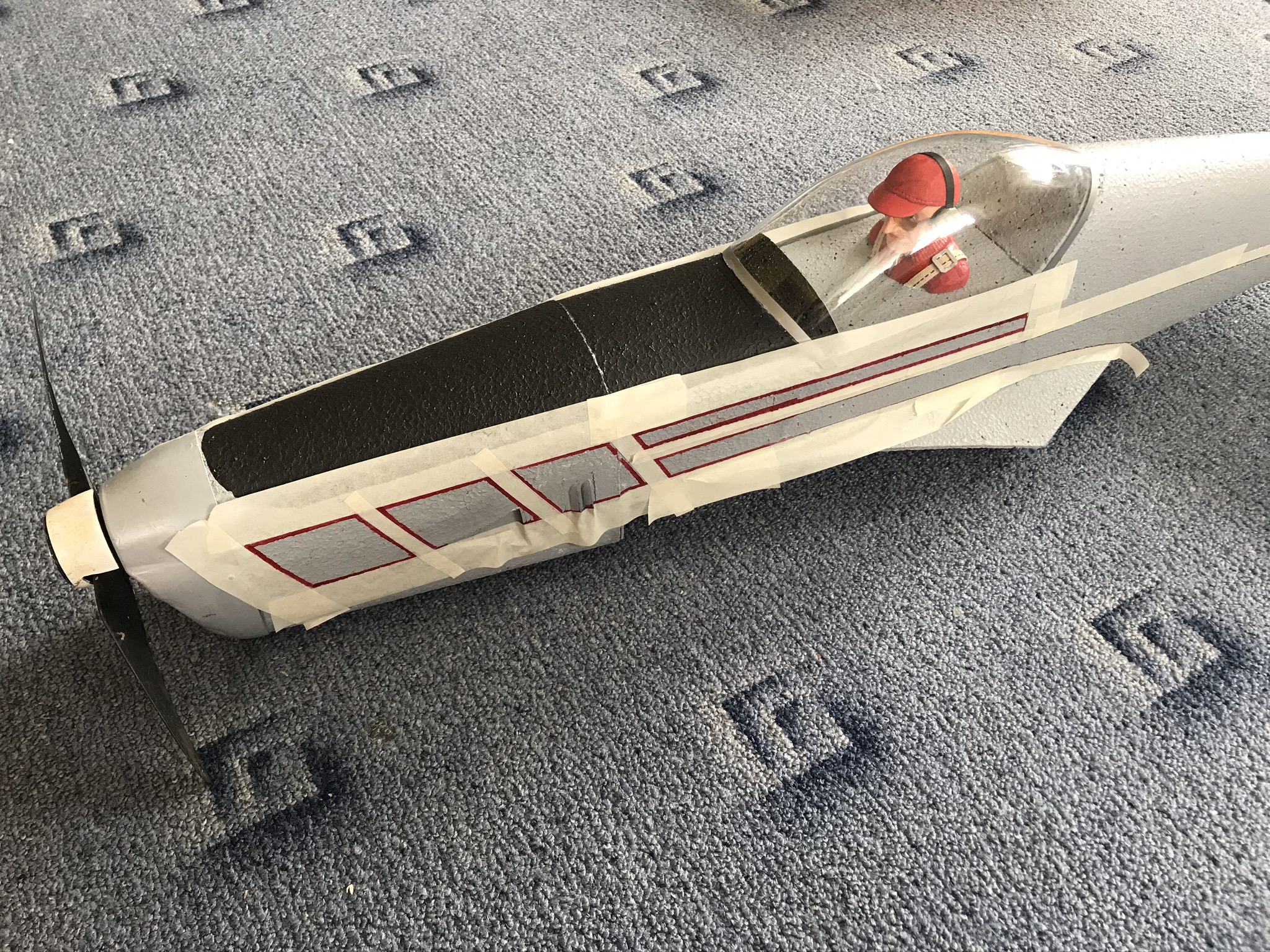

Blíží se finále, nátěr barevných doplňků. Používám i na toto vodou ředitelné akryláty. Tvar je orámován malířskou samolepící páskou. Barvím pak štětcem metodou "tupování". Což je nanášení poměrně husté barvy tvrdým štětcem s rovně zastřihnutými štětinami. Barva pak nezatéká pod pásku. Nutno vyzkoušet a minimálně první vrstvu dělat skoro suchou barvou. Nesnažit se plochu zatřít hned na poprvé. První vrstvu jen slabě a nechat zaschnout a pak další vrstvy. Stane se, že i tak barva podteče, ale to se dá opravit. Na poprvé se to málokdy podaří.
Tento model (Z-50M) jsem na některých místech jemně zatmelil šlehaným tmelem. Ale opravdu jemně, jen tak, že jsem zamazal póry mezi bublinkami EPP. I to pak vypadá velice pěkně.

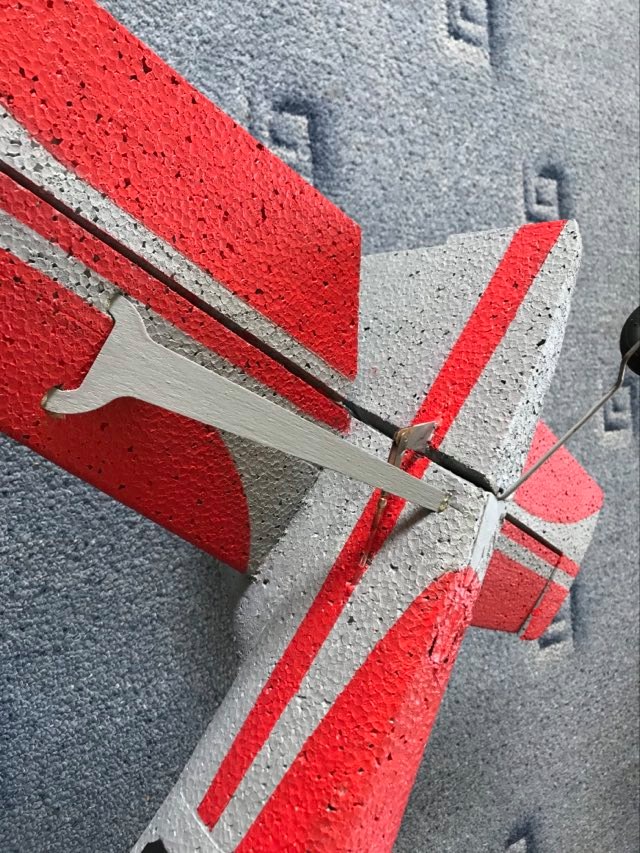

Příspěvekod Libor Mašík » 14 črc 2020, 07:07

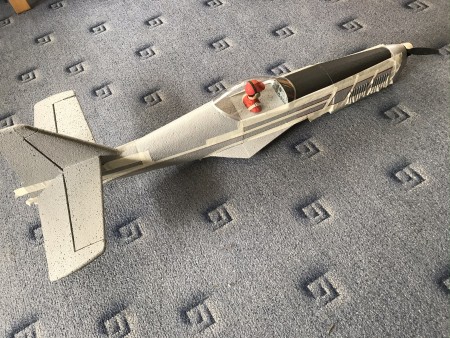

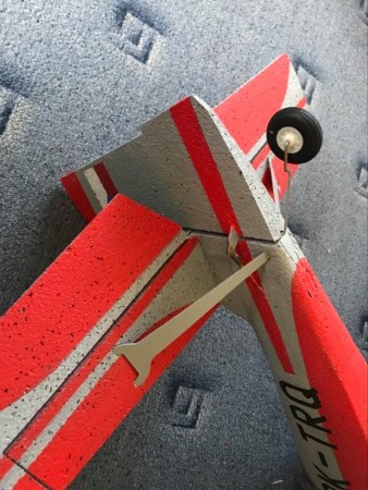

Jedním z posledních operací při stavbě "padesátky" je přilepení vzpěr výškovky. Vzpěry jsou skutečně funkční, bez nich jsou kormidla poměrně měkká. Takže lepení nepodceňovat. Já jsem lepil purexem. Vzpěra je umístěna v zářezu v EPP a poté zalepena. Celek se po vytvrzení hodně zpevní. Při lepení je třeba kontrolovat rovnoběžnost výškovky a křídla.
Re: Z-50M (Z-50L)

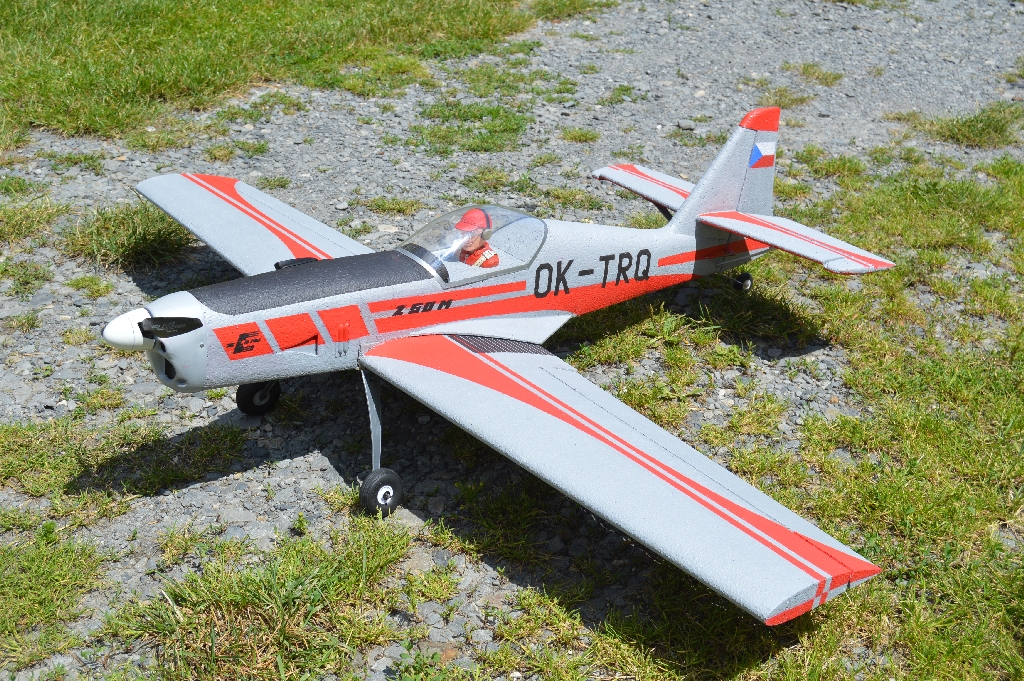

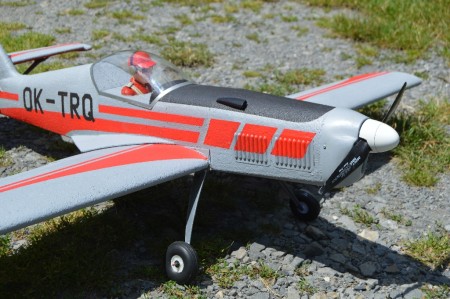

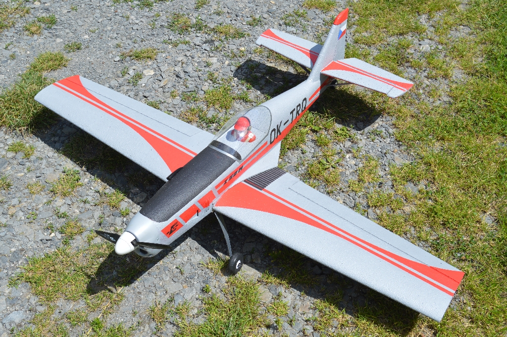

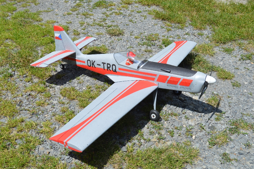

Příspěvekod Libor Mašík » 14 črc 2020, 14:00
Nabarveno, dokončeno. Myslím, že se povedla...
