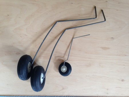

Další fáze stavby je instalace podvozku. V základní verzi stavebnice bude drátěný podvozek. Maketovější uhlíkový bude za příplatek.
Ostruha bude vždy drátová. Maketová kola by měla mít průměr 56 a 27 mm. Takže zvolíme buď 55, nebo 60 mm a na ostruhu 25, nebo 30 mm.

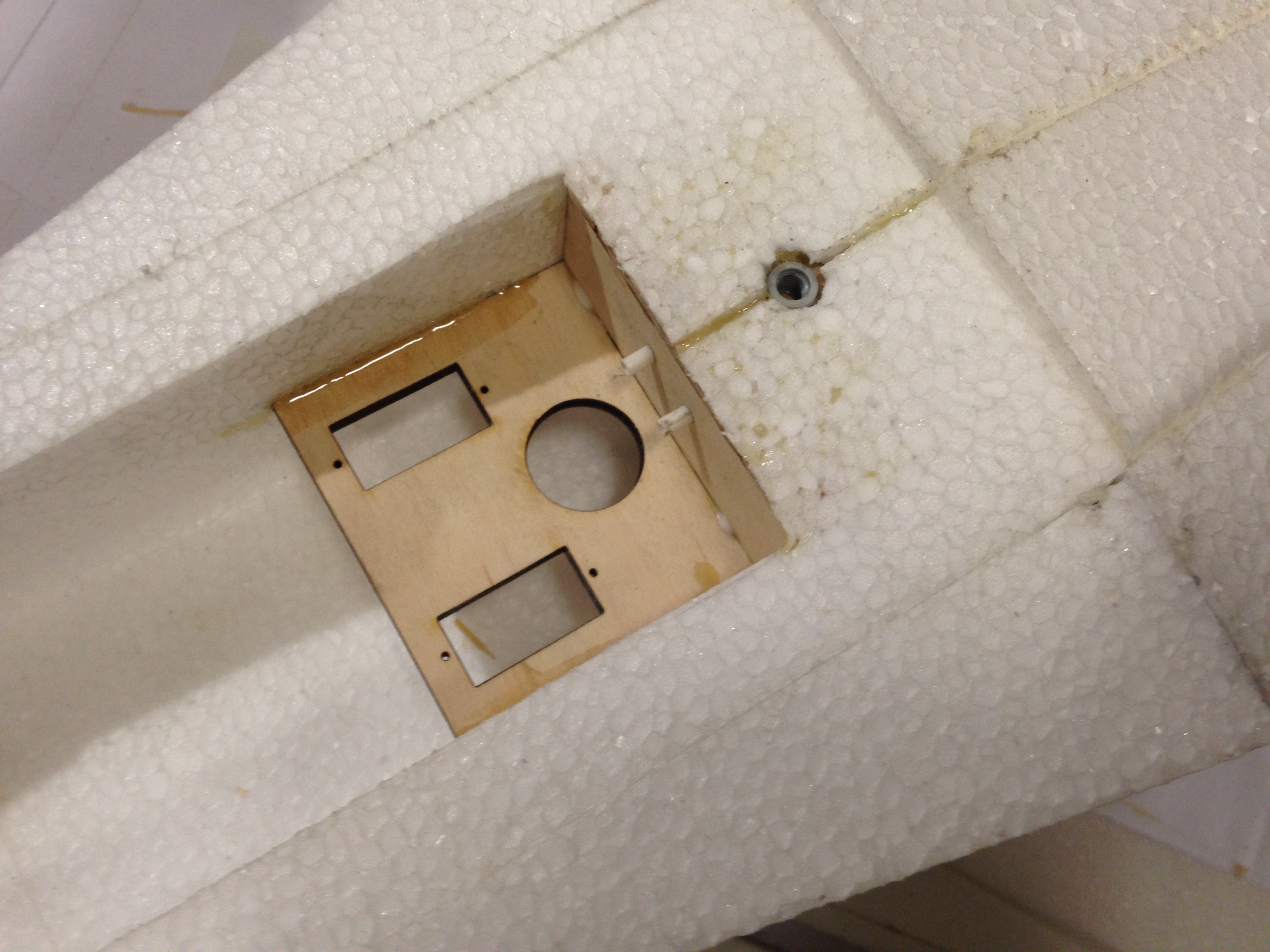

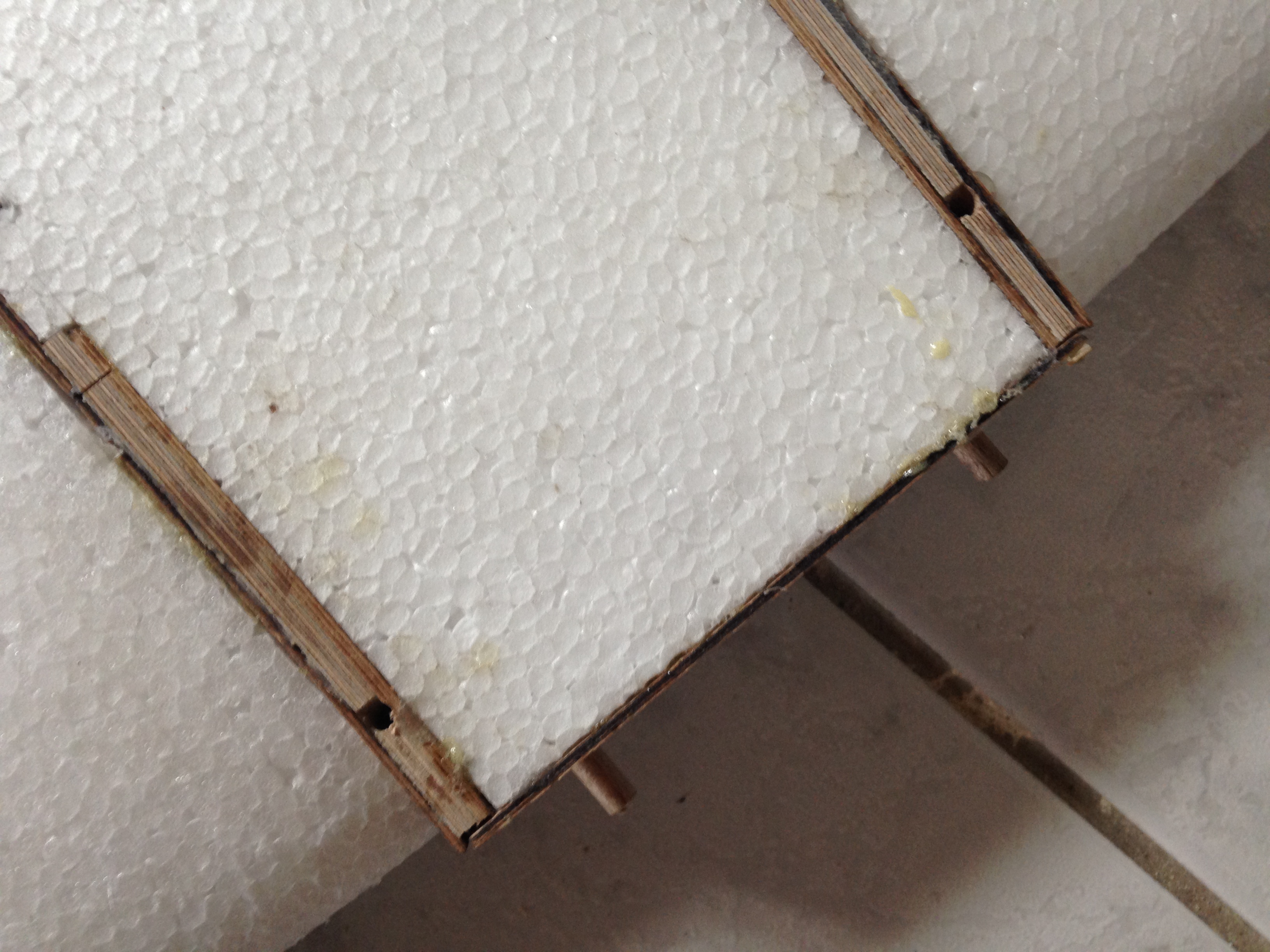

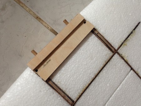

Nejprve je třeba ve střední části křídla provrtat spodní překližkovou destičku. Pak přilepit dvě podlouhlé části z překližky tak, aby měly od sebe vzdálenost dvou průměrů drátu podvozku.

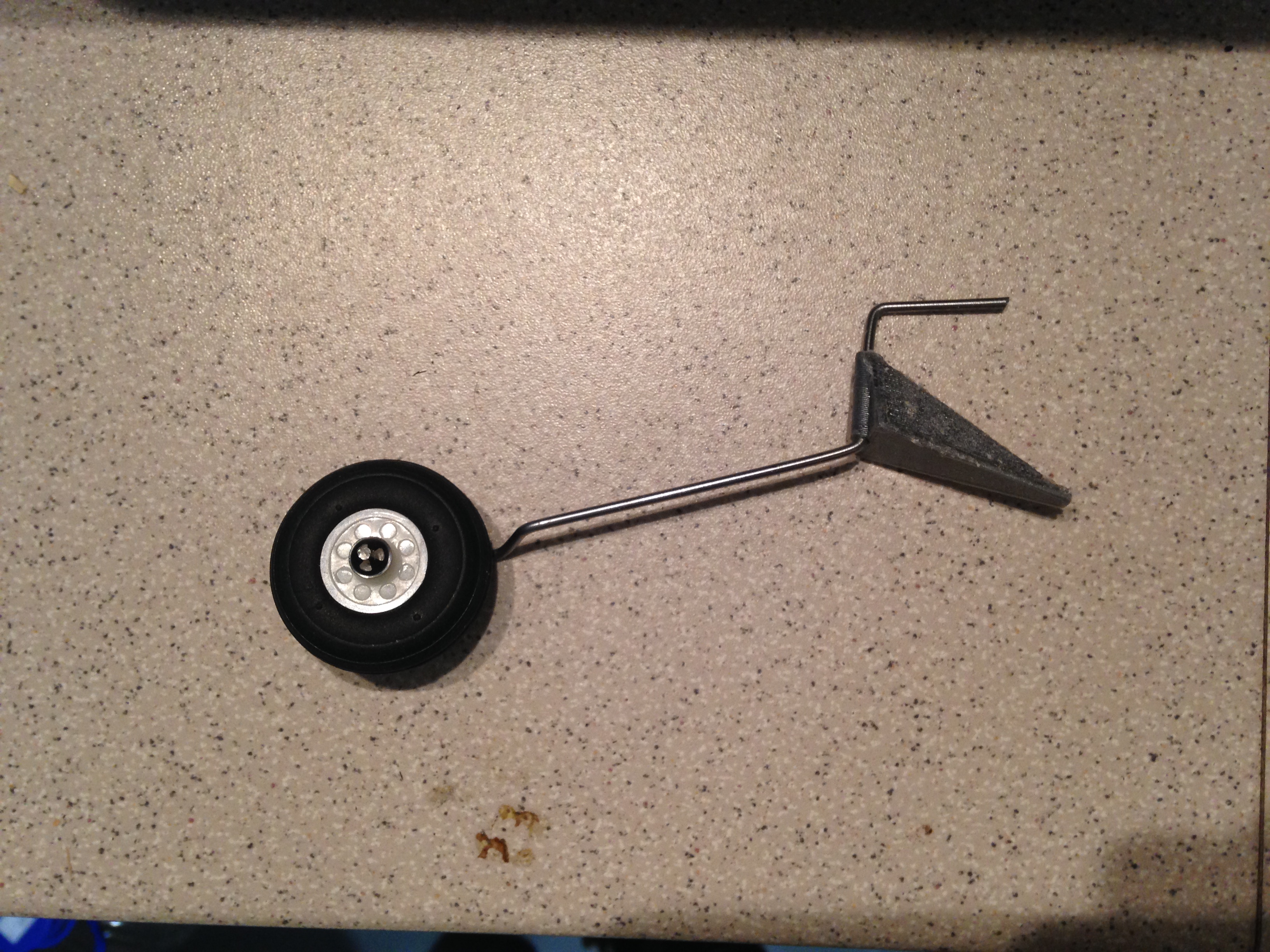

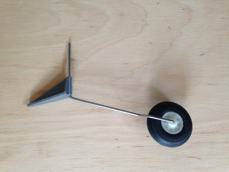

Součástí ostruhy bude tištěný plastový držák.

Asi je to fakt. Ten drátový podvozek není to pravé... Bohužel uhlíkový je dosti drahý. Zvedne cenu stavebnice o cca 300 Kč, což je při předpokládané ceně asi 3 tis Kč zhruba 10% ceny. Ale asi nebude zbytí. Možná pak dát jakousi "eko" variantu s drátěným podvozkem, nebo podvozek za příplatek. Nevím.
Když dám do stavebnice vše, co by tam mělo být, bude cena přes 3 500 Kč. Bude to únosné?
Pak by ve stavebnici byl uhlíkový podvozek, kola podvozku, osy kol, zajištění, ostruha. Snad jsem na nic nezapomněl.
Ale možná by si to tento model zasloužil.. Nebude nejlevnější, ale kdo to bude stavět, stejně si toto vybavení bude muset koupit.
Uhlíkové podvozky mám dvě varianty. Čínská, ten který je na prototypu Z-50L a česká od fy PT model. Čena je skoro stejná, s tím, že čínský je trochu maketovější. Ale český zase dostupnější.

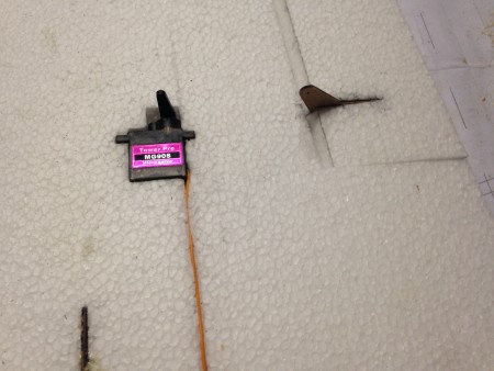

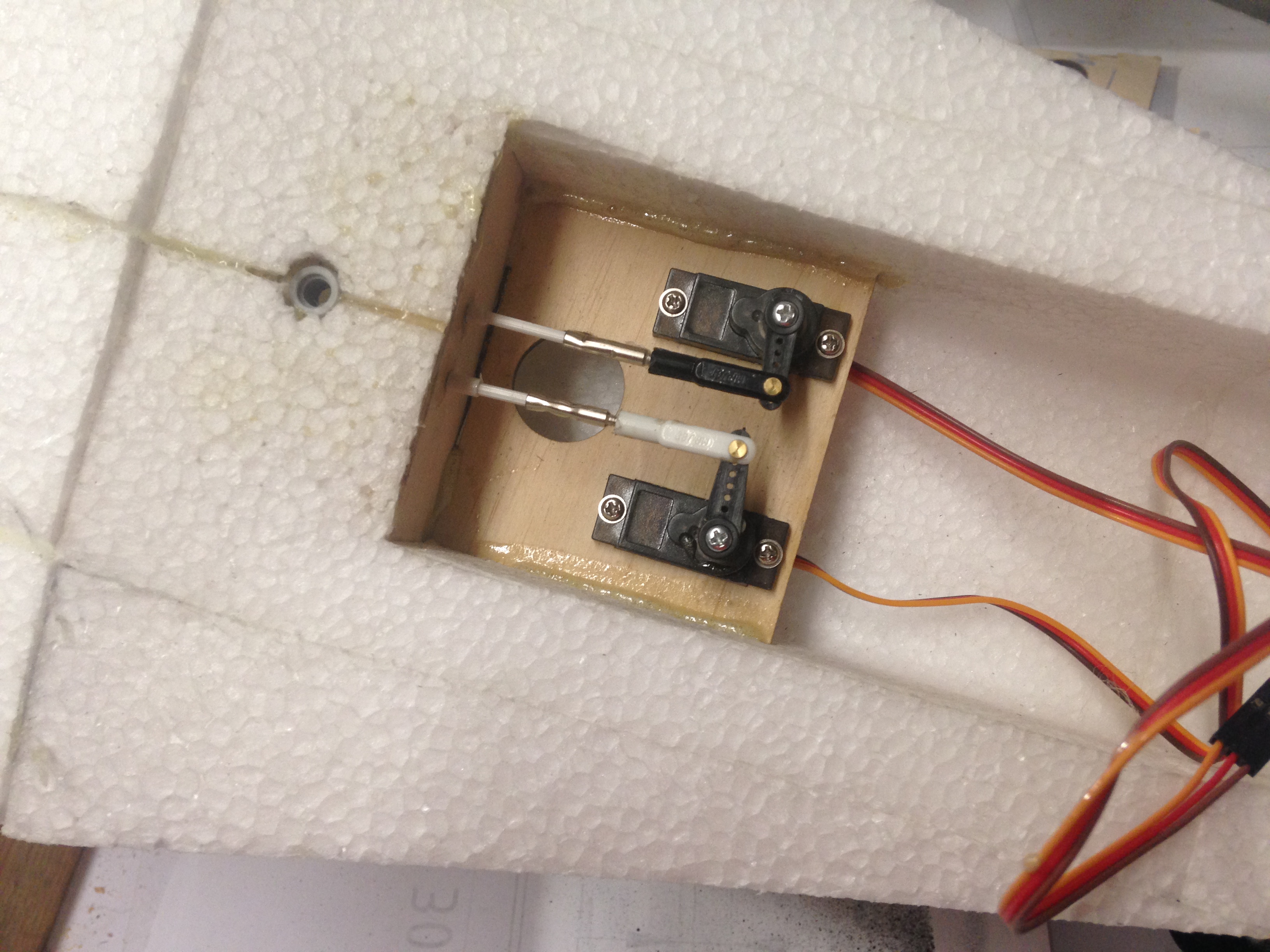

Stavba "padesátky" po menší odmlce pokračuje a spěje k závěru. Dalším krokem bylo vyříznutí otvorů v dolní části křídla pro serva. Použil jsem malá serva s kovovými převody. Kablík je veden zářezem v křídle a vyveden otvorem ve středu křídla na horní stranu.
Re: Z-50L
Příspěvekod Libor Mašík » 05 čer 2020, 21:19

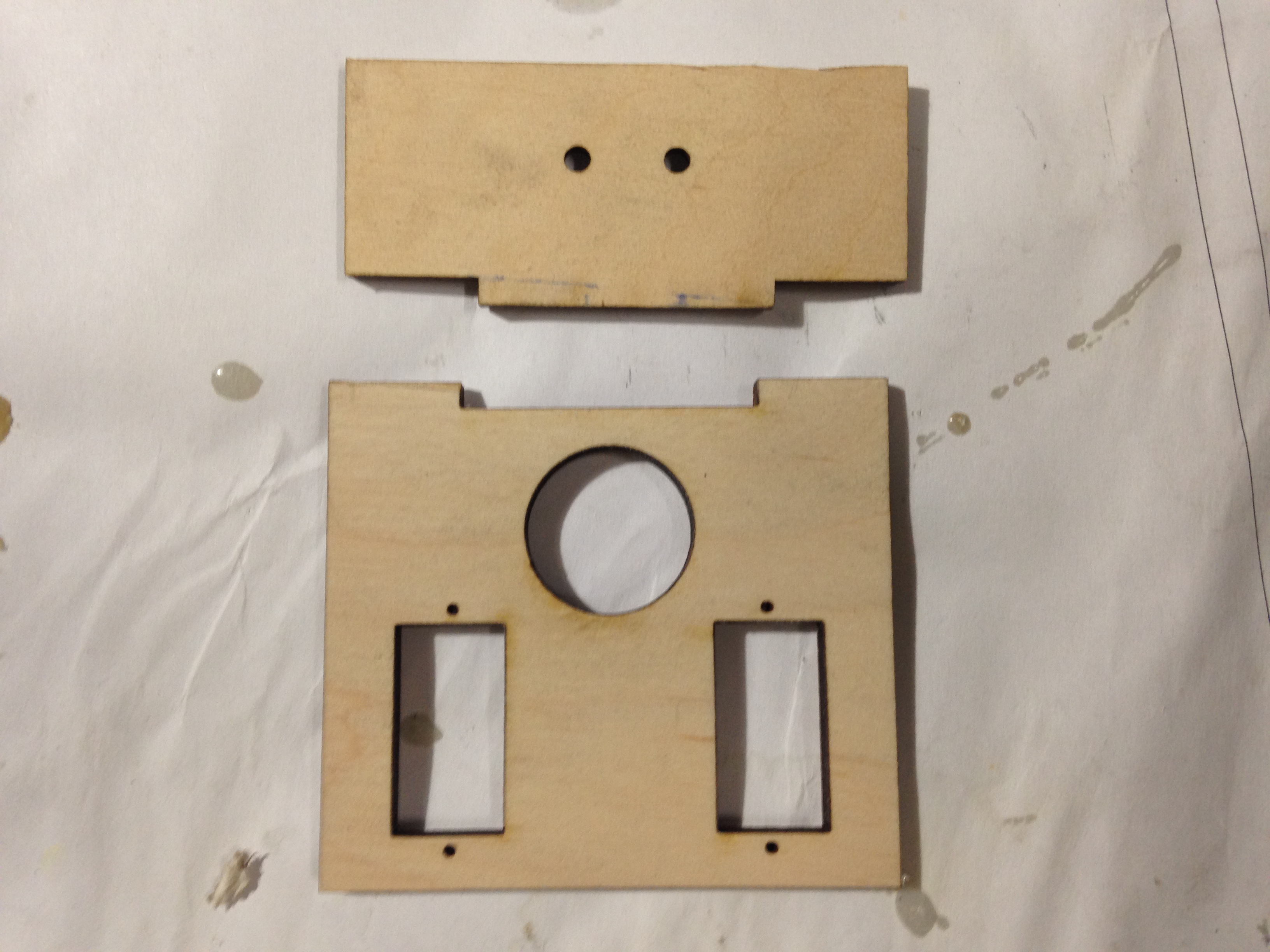

Lože serv výškovky a směrovky je vyříznuta laserem z překližky. Jako táhla jsou použité bowdeny s drátem 0,8 mm. Vidličky MP-JET.

Příspěvekod Libor Mašík » 05 čer 2020, 21:24

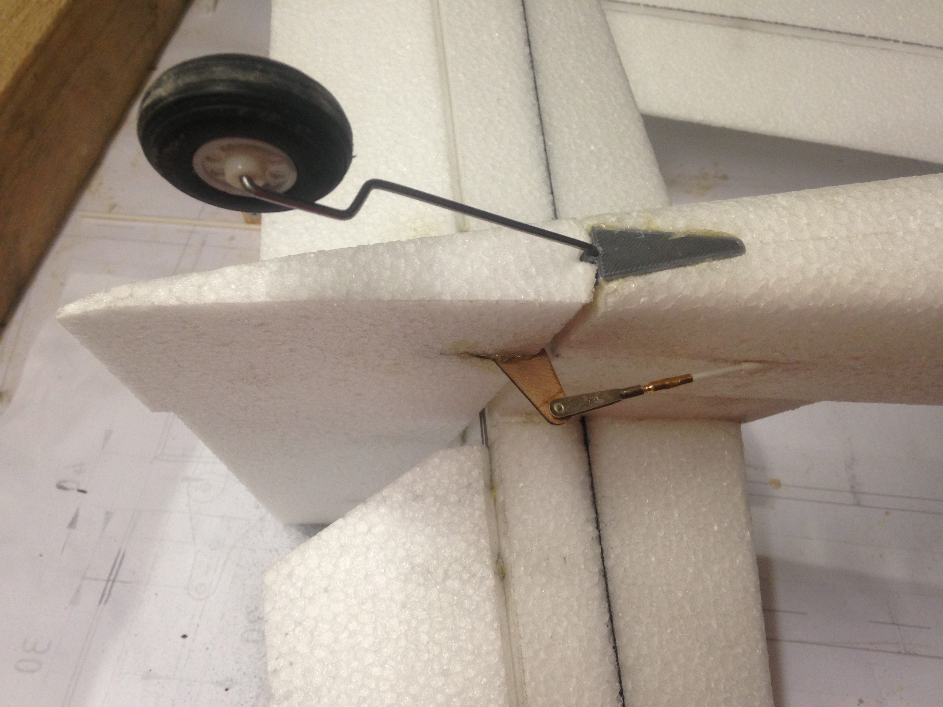

Ostruha je upevněna v ložisku z 3D tiskárny. Pro tento díl je nutno v zadní části trupu vyříznout ostrým nožem zářez. Drát ostruhy je třeba po prostrčení otvorem vyhnout směrem dozadu pro řízenou ostruhu, nebo dopředu pro pevnou ostruhu. Já jsem zvolil pevnou ostruhu, kde je ohnutá část drátu ostruhy zalepena do zadní části trupu.

Doplním jenom detail ovládání křidélek. Táhla jsou zhotovena z ocelového drátu pr. 1 mm. Na páce Z ohyb a na servu variabilní koncovka táhla.
