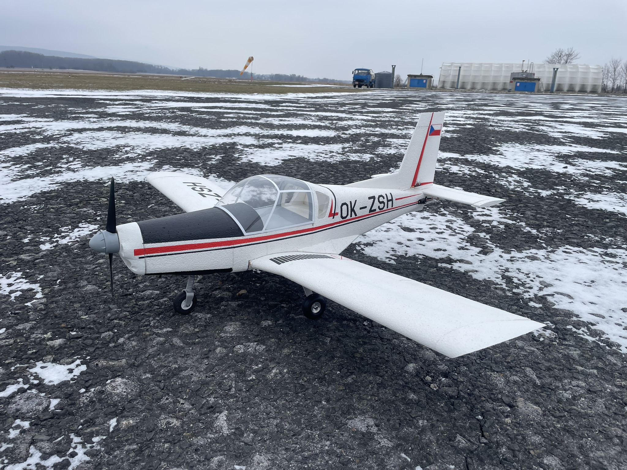

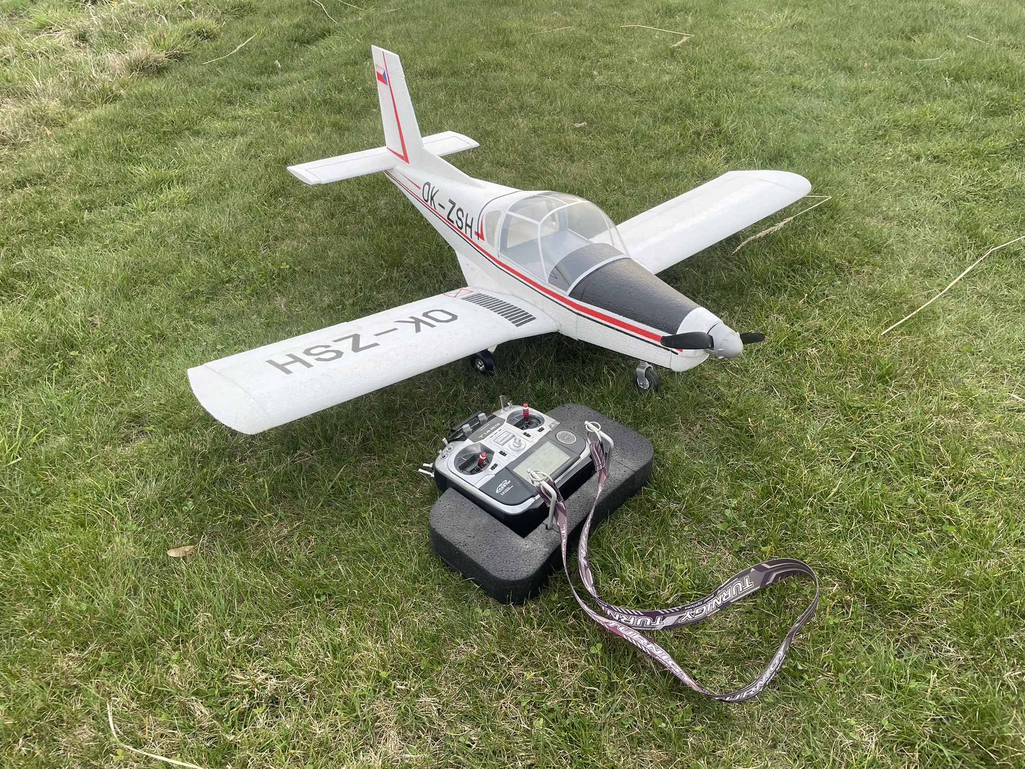

Vlákno zabývající se stavbou a provozem EPP modelu Z-42M
Re: Zlín Z-42M new
Příspěvekod Libor Mašík » 25 bře 2026, 19:56
Vlákno věnované stavebnici EPP modelu Z-42M.
Rozpětí 1250 mm.
Letová hmotnost 1700 g.
Pohon AXI 2820/10 (1250 ot/V)
Akumulátor: Lipol 3s 3200 mAh.
Ovládané prvky: výškovka, směrovka, křidélka, motor, vztlakové klapky.

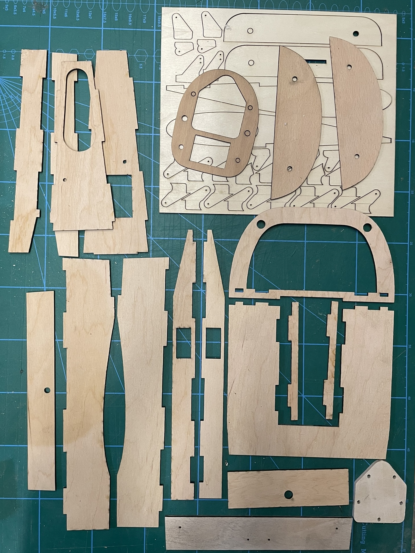

Nový Z-42M je vlastně "napůl" překližkový.
Tady je veškerá překližka použitá ve stavebnici.
