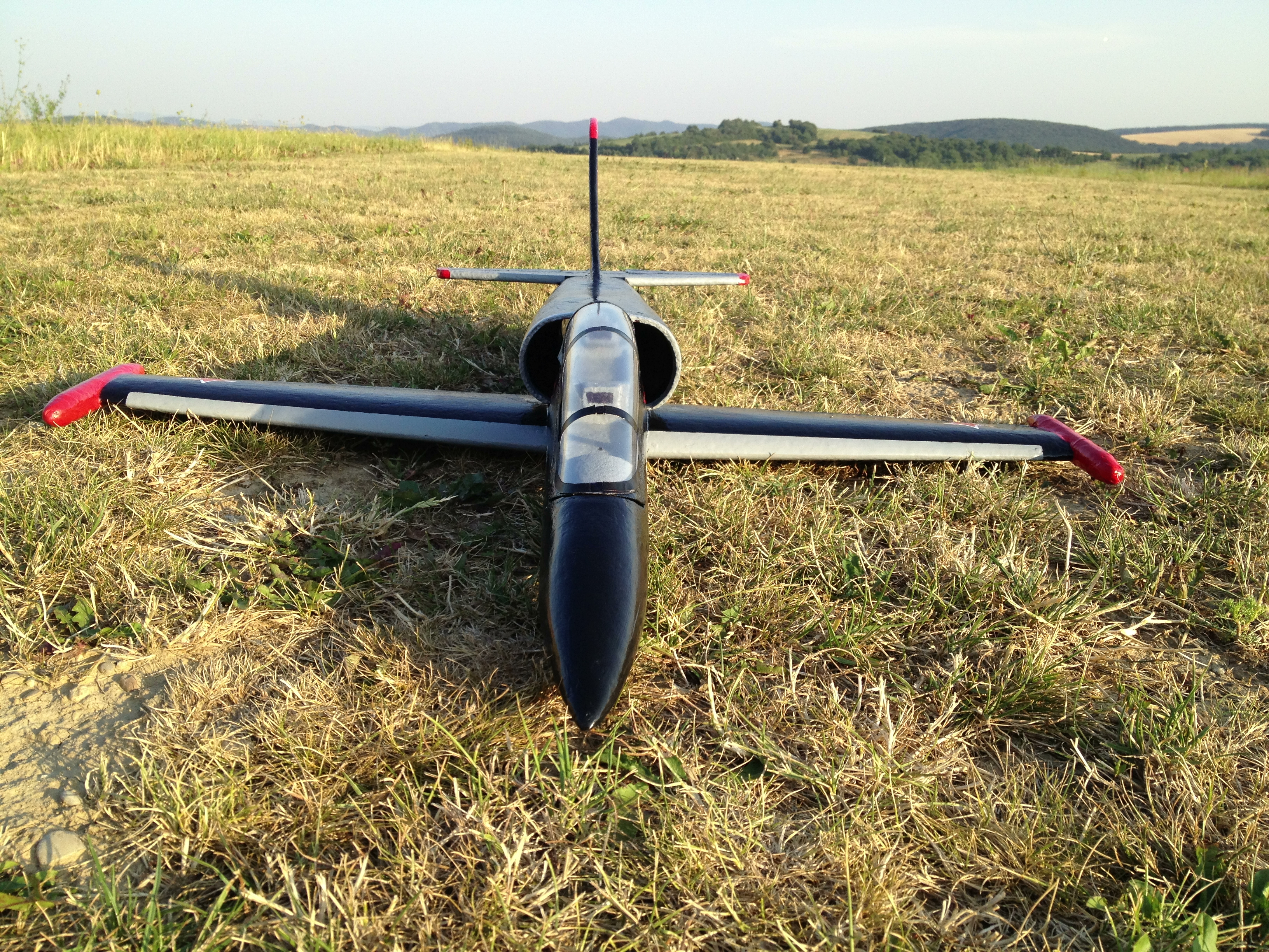

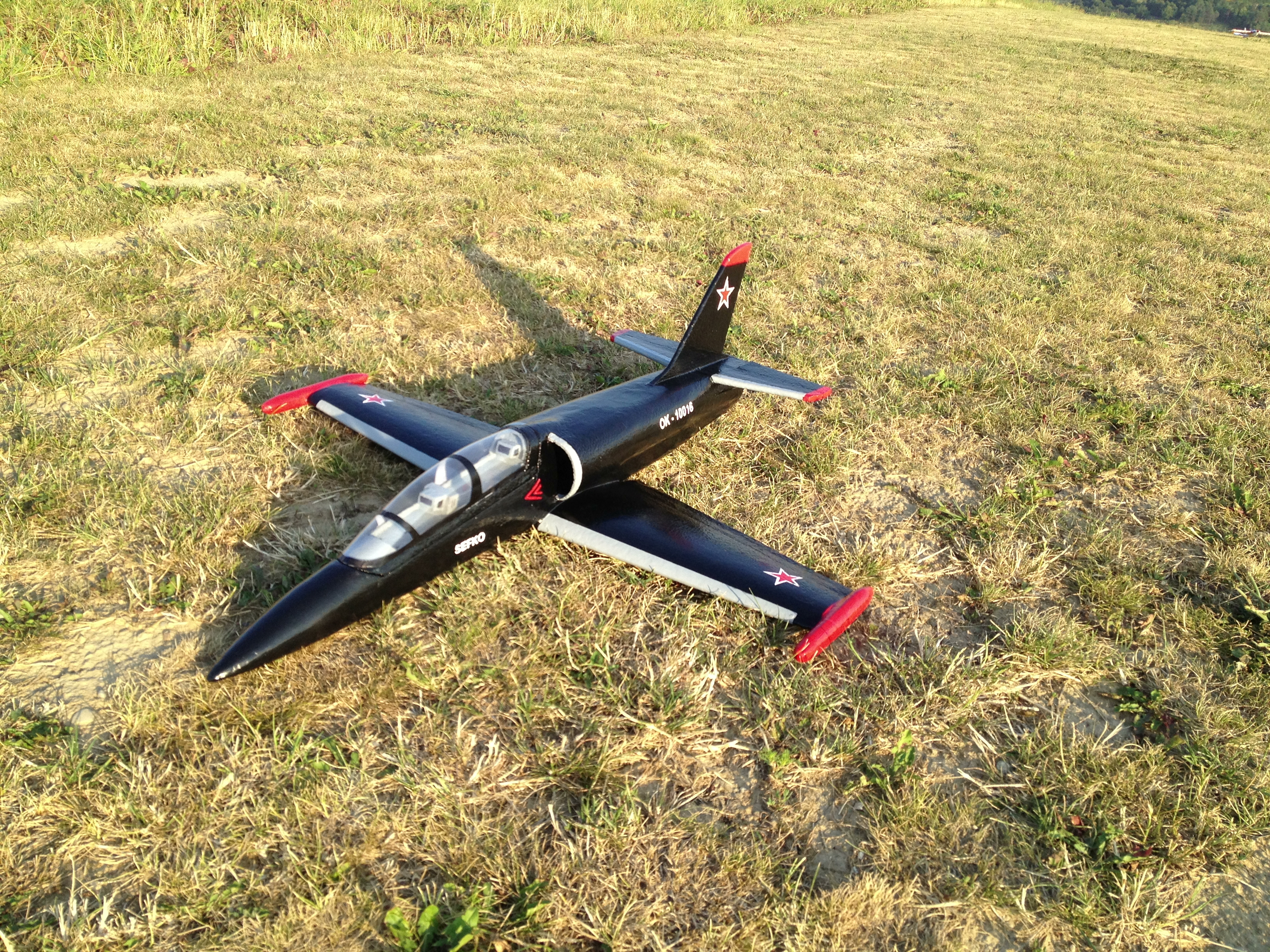

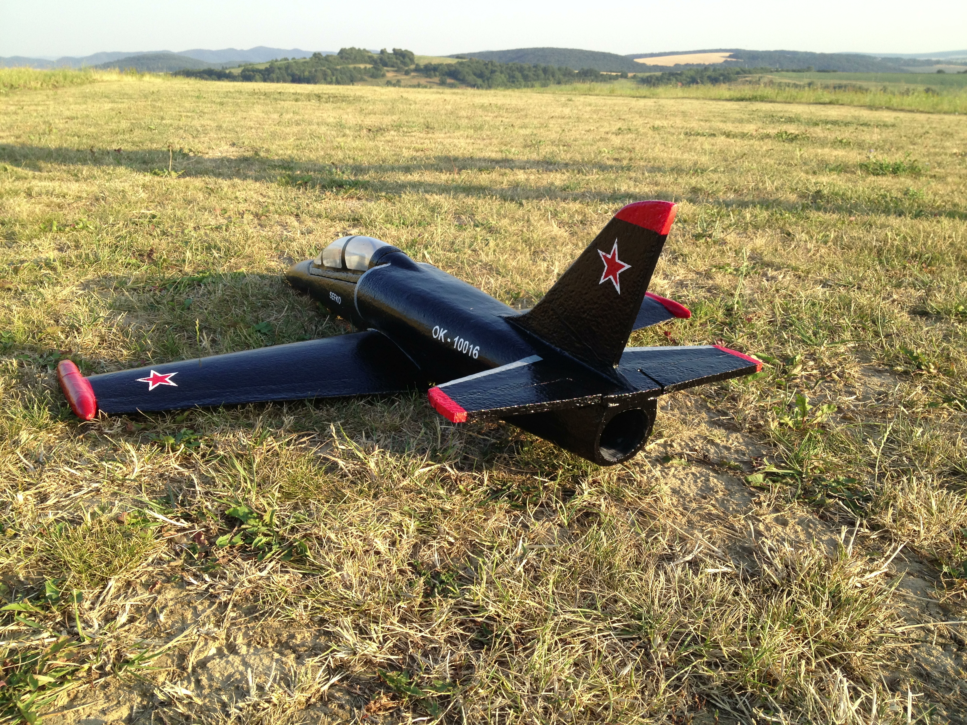

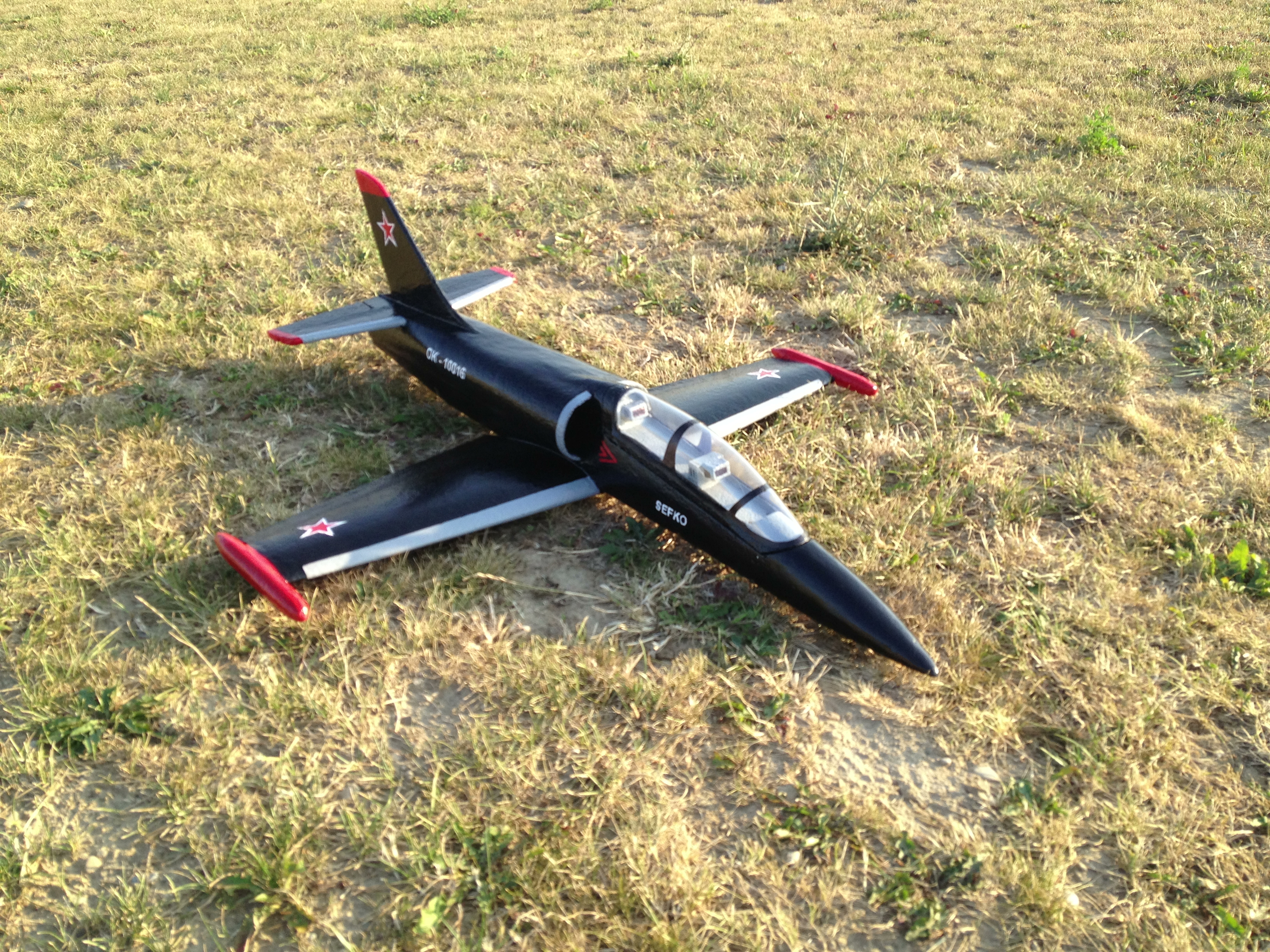

Marián Biesik poslal několik fotek svého nového Albatrosa. Předlohou byl černě zbarvený Albík, který létá v USA.
Popis:
motor, turbína, regulátor a servá sú použité zo Stingera 64 z Hobby Kingu
Motor: 2627 - 4300 KV
64 mm EDF
30 A regulátor
baterka 3S 11,1 V 1800 mAh 20 C
Turbína je uložená čo najviac vzadu, aj tak som to ešte musel dovažovať závažím vzadu
povrchová úprava je - miestami tmelené, potom 2 x lakované lakom na parkety, nástrek a potom ešte raz lak na parkety.
Inak som postupoval podľa návodu
