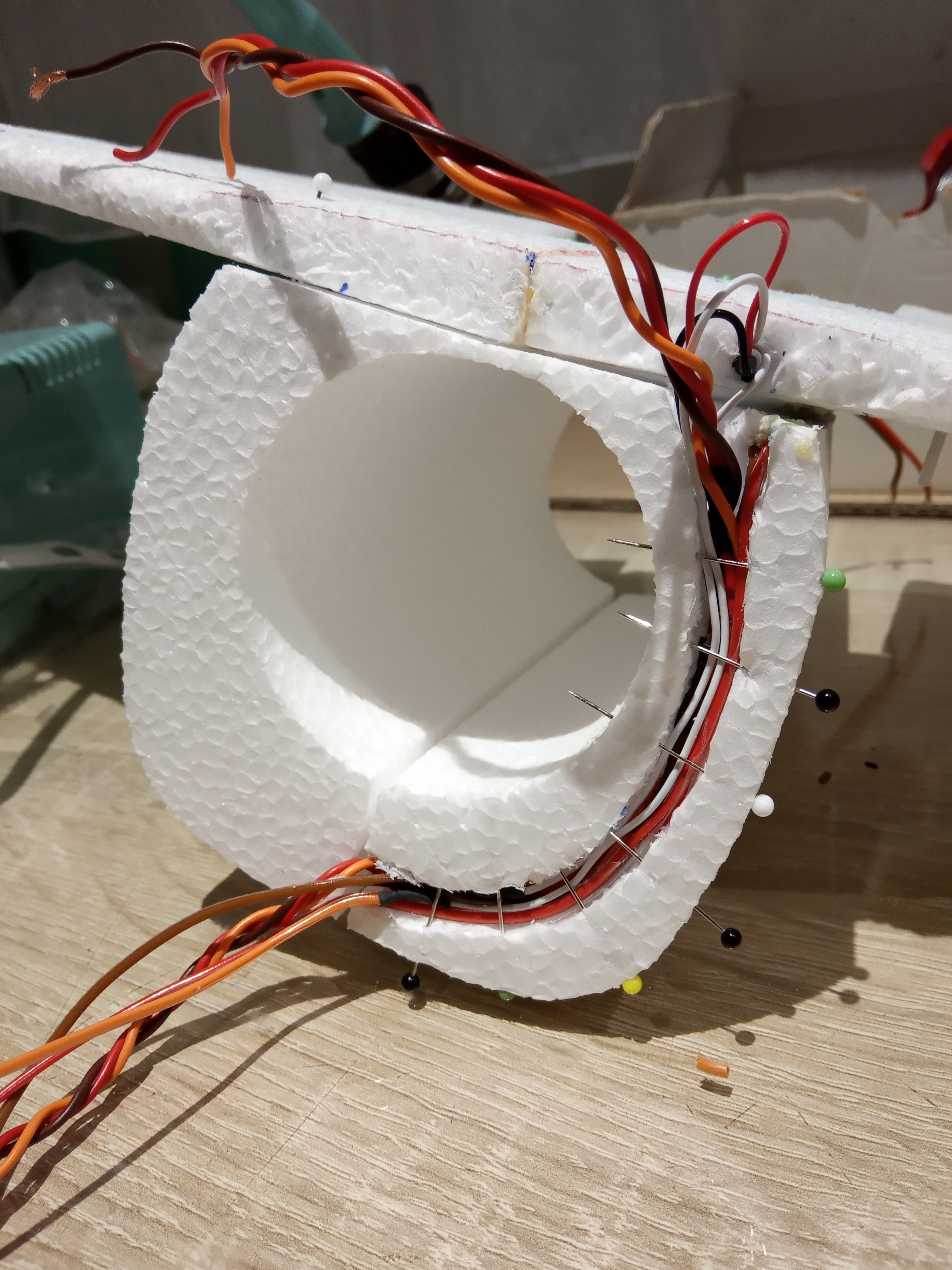

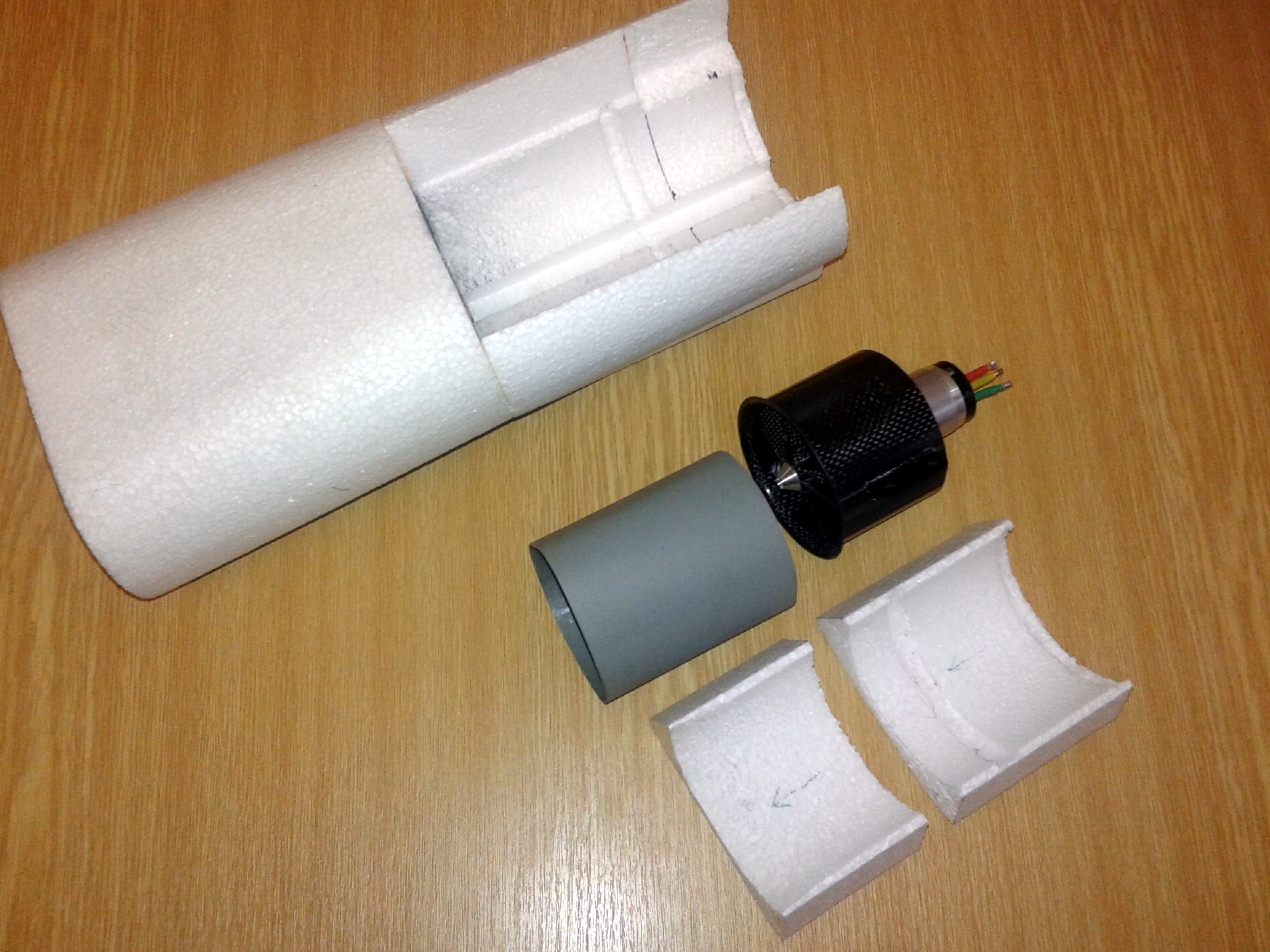

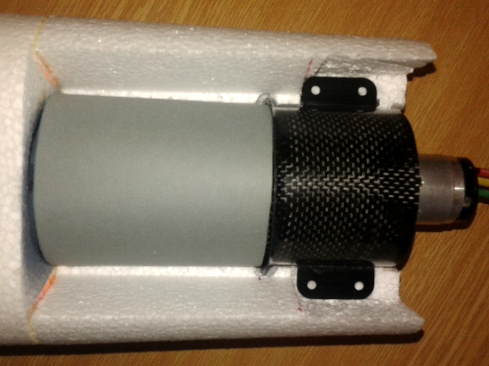

Přidávám postup stavby modelu. Předloha se mi líbí a vzhledem k tomu, že s menší verzí modelu jsem velmi spokojen, sáhl jsem opět po výřezech od LM Model. Při stavbě jsem se pokusil uplatnit co nejvíc zkušenosti jak z předchozí stavby, tak hlavně z provozu.

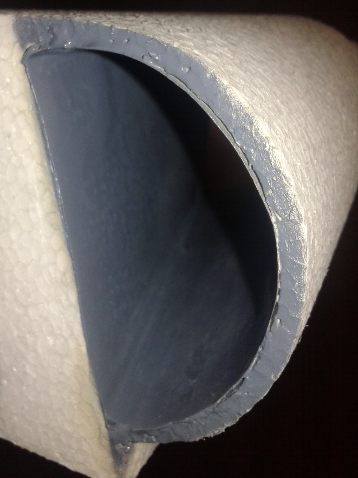

V první fázi stavby jsem se zaměřil na eliminaci ztrát výkonu EDF v soustavě sání-EDF-výstup. Sání je laminované na kopytu a vlepené do kanálu, přechodový díl je stočen z barevného papíru (zevnitř laminovaný fólií). EDF není v na vstupu nasunuté na přechodový díl, místo toho má "přechodový kroužek" kterým se o něj opírá. Samotné EDF není zalepené, ale po slícování přišroubováno za patky k vlepeným překližkovým destičkám. Výstup je opět stočený z laminovaného papíru a nasunutý zezadu na dmychadlo.
Nohavice sání - ze předu
Nohavice sání - ze zadu

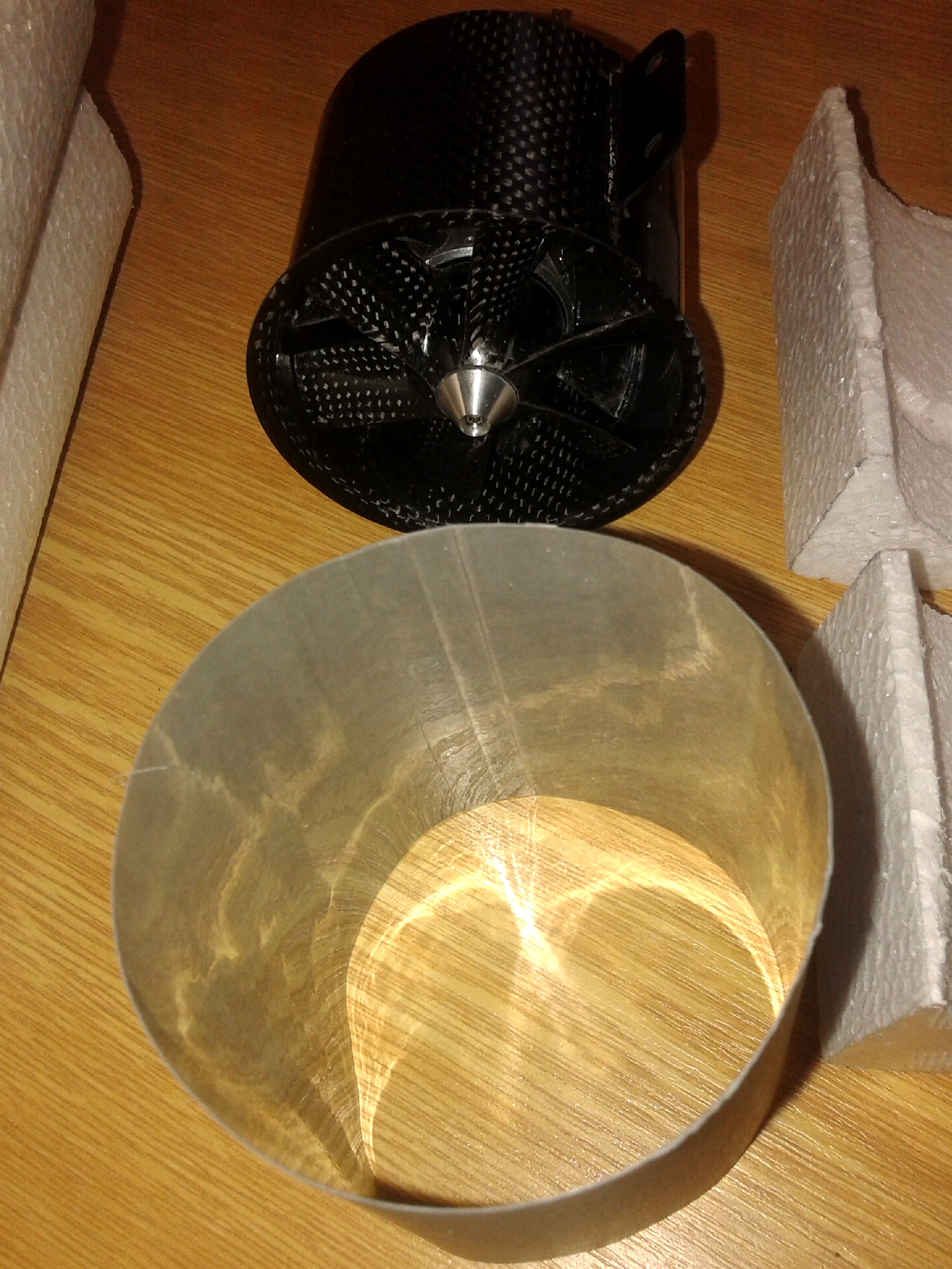

Přechodový díl a EDF

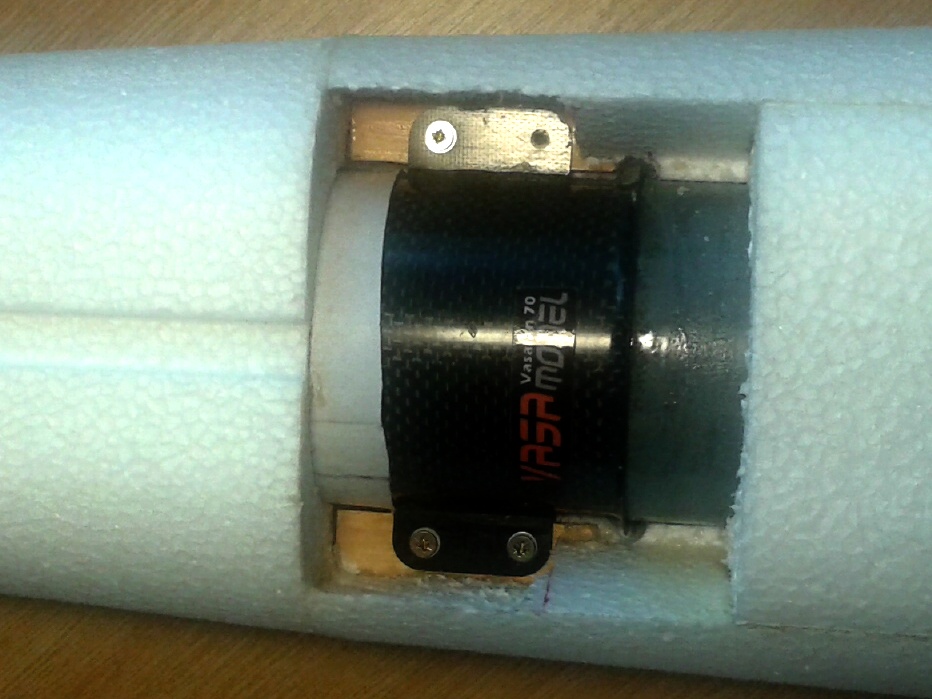

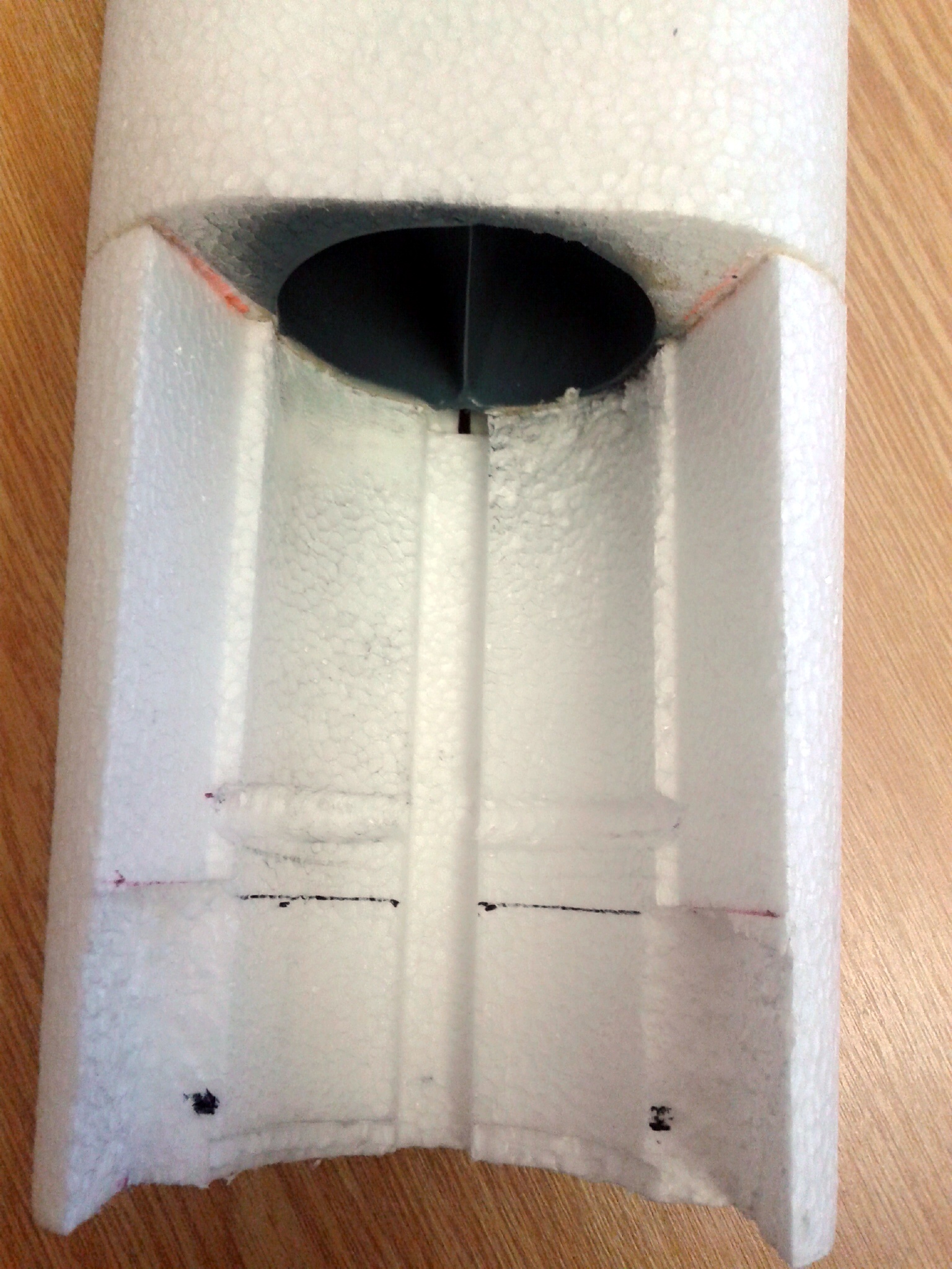

Rozměřený trup s vypáleným zářezem pro přechodový kroužek EDF (na průměr 80mm)
Slícované díly, horní díl trupu je rozdělen na dvě části z důvodu snadnější zástavby EDF.
Sesazení "na sucho".

Příspěvekod ruzickao » 30 led 2019, 23:00

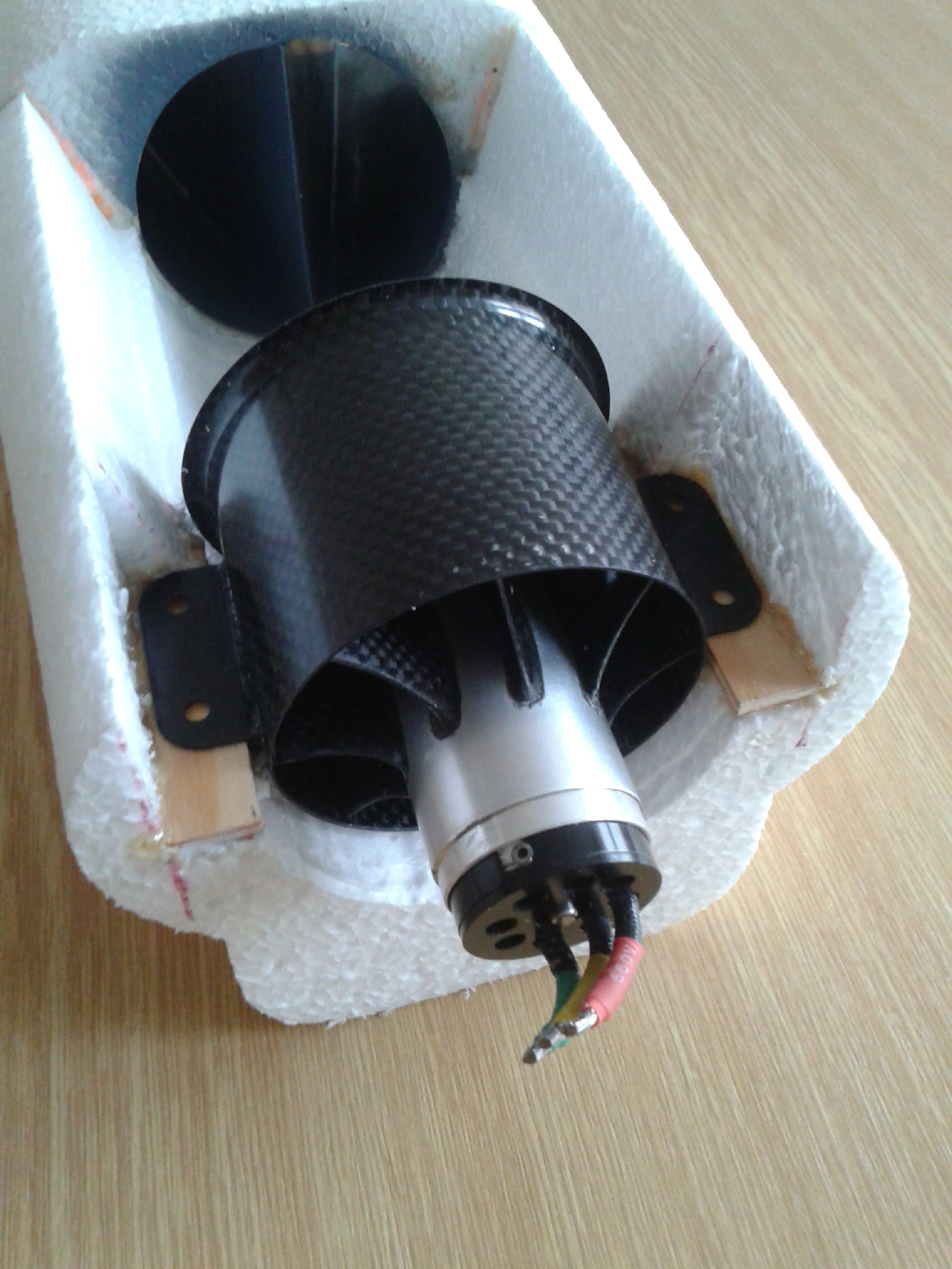

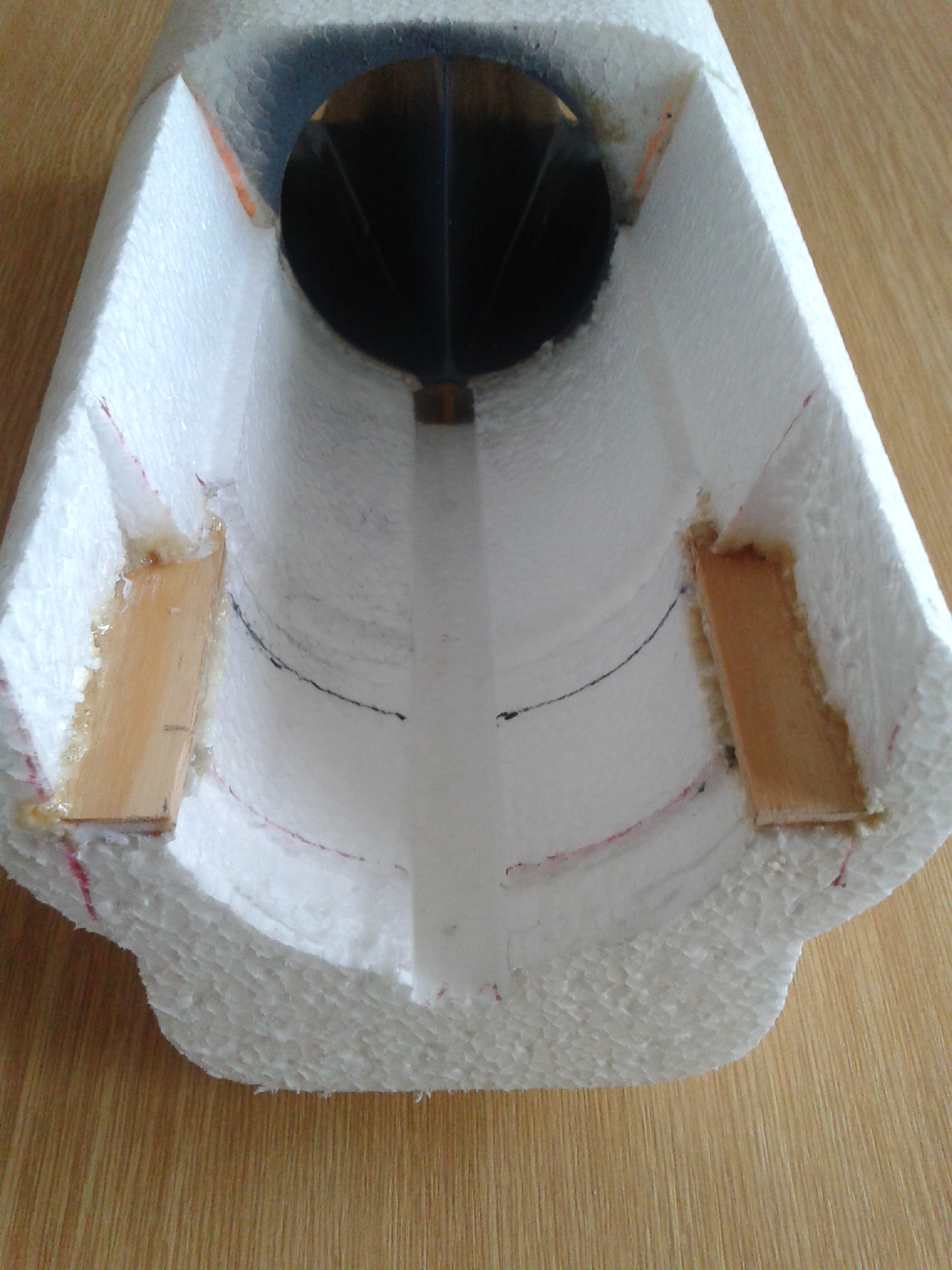

Připravené překližkové lože EDF.
Kontrola usazení EDF.
Hotovo

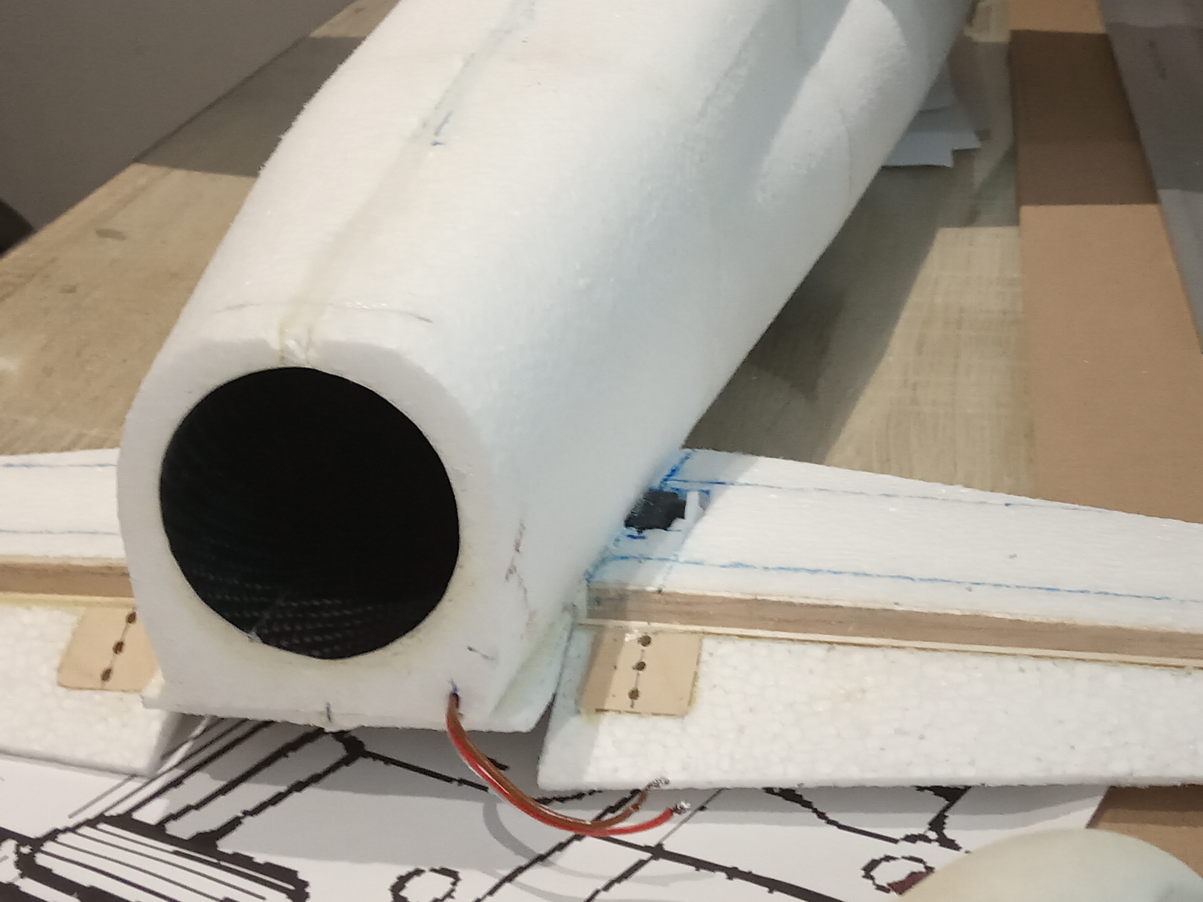

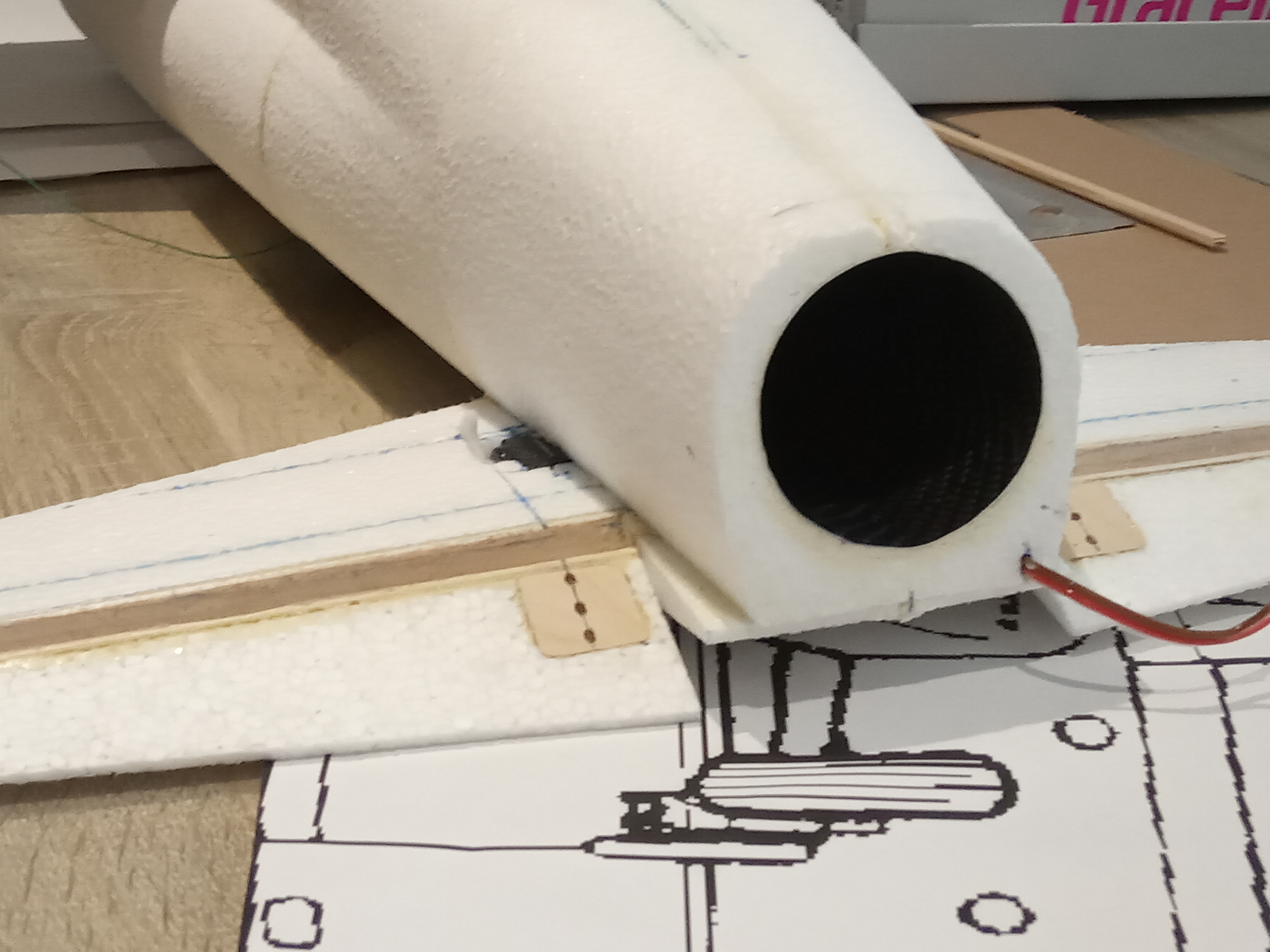

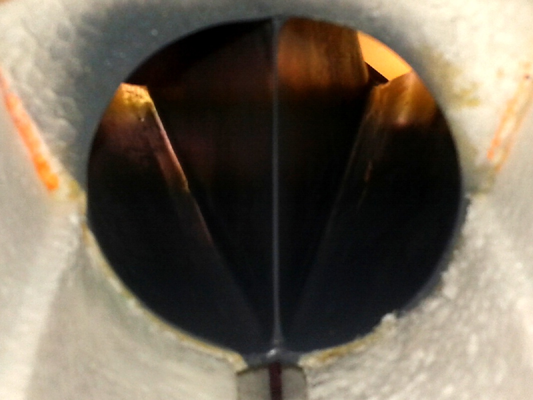

Výtoková roura před stočením.

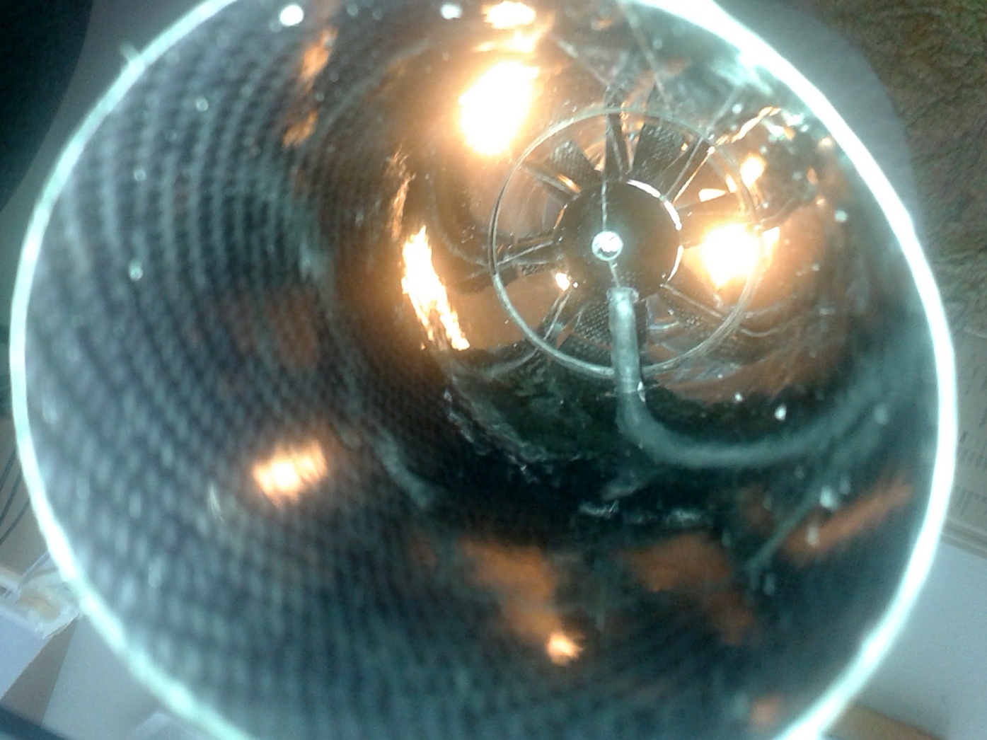

Pohled dovnitř na motor skrz výtokovou rouru.

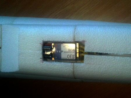

Umístění ESC (80A) na spodní straně trupu pod motorem.

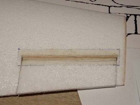

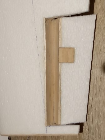

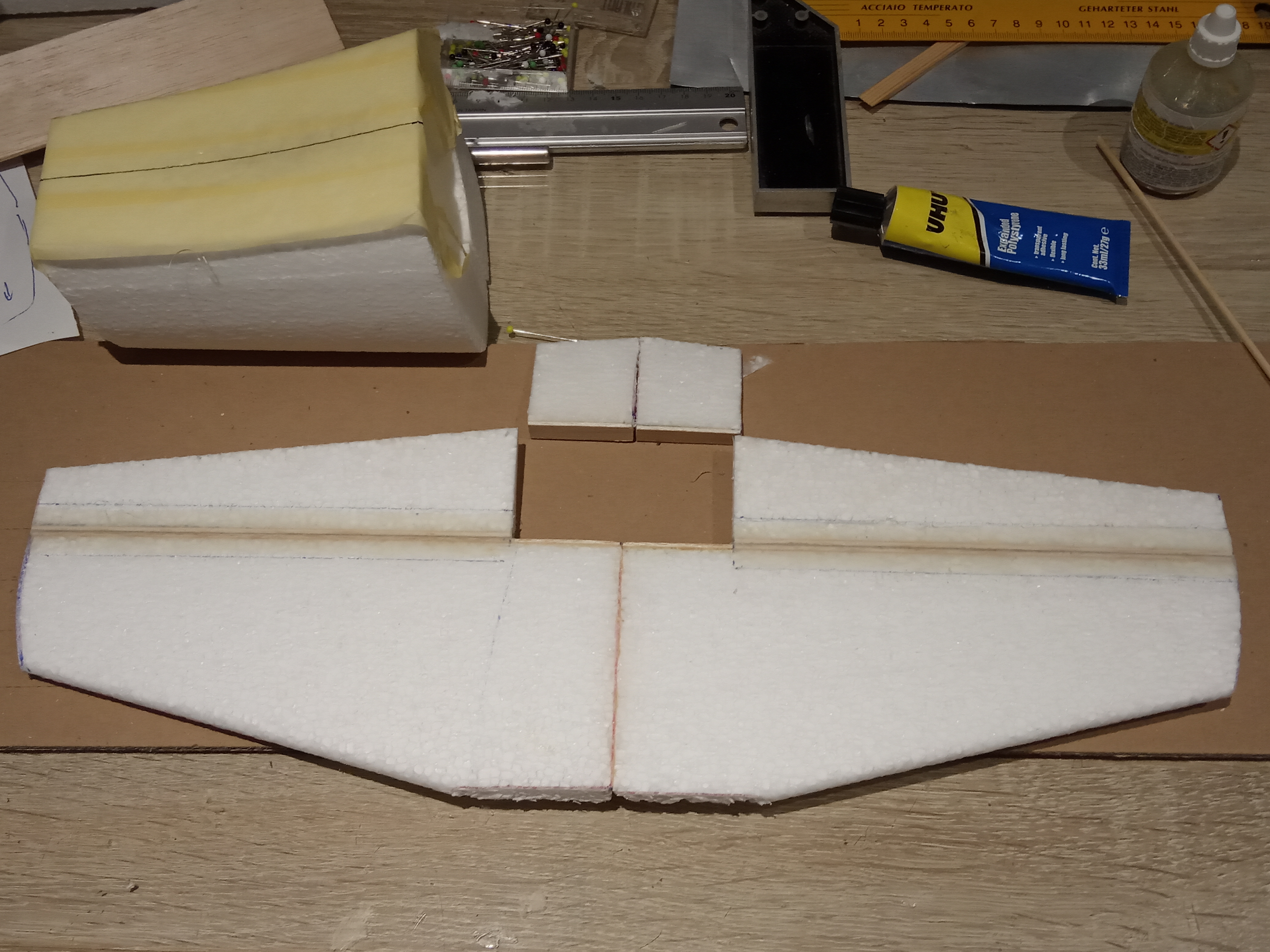

Výškovka má pohyblivé plochy zavěšené na pásce z padákoviny, lepeno UHU Porem.
Detail že spodní strany:

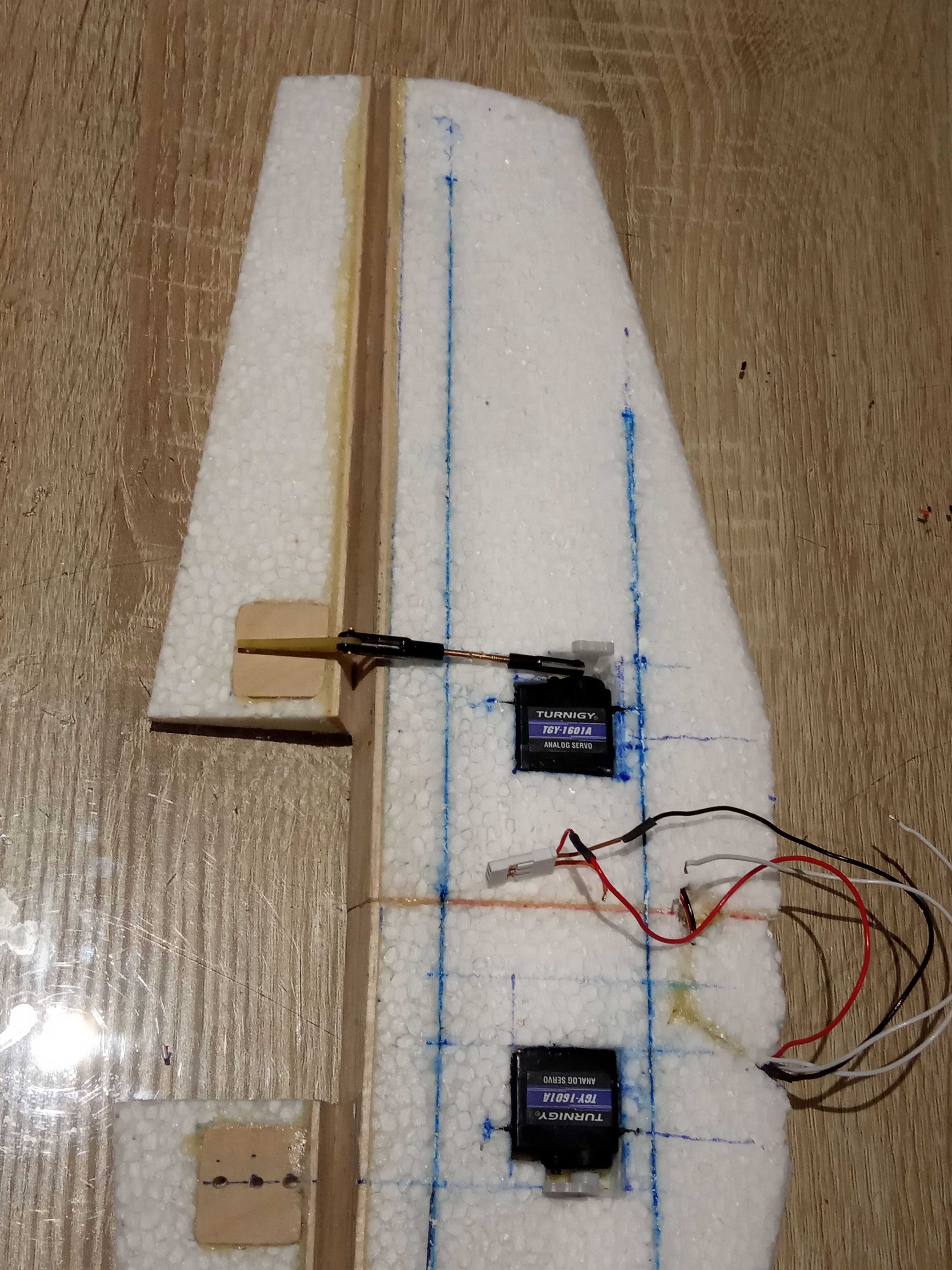

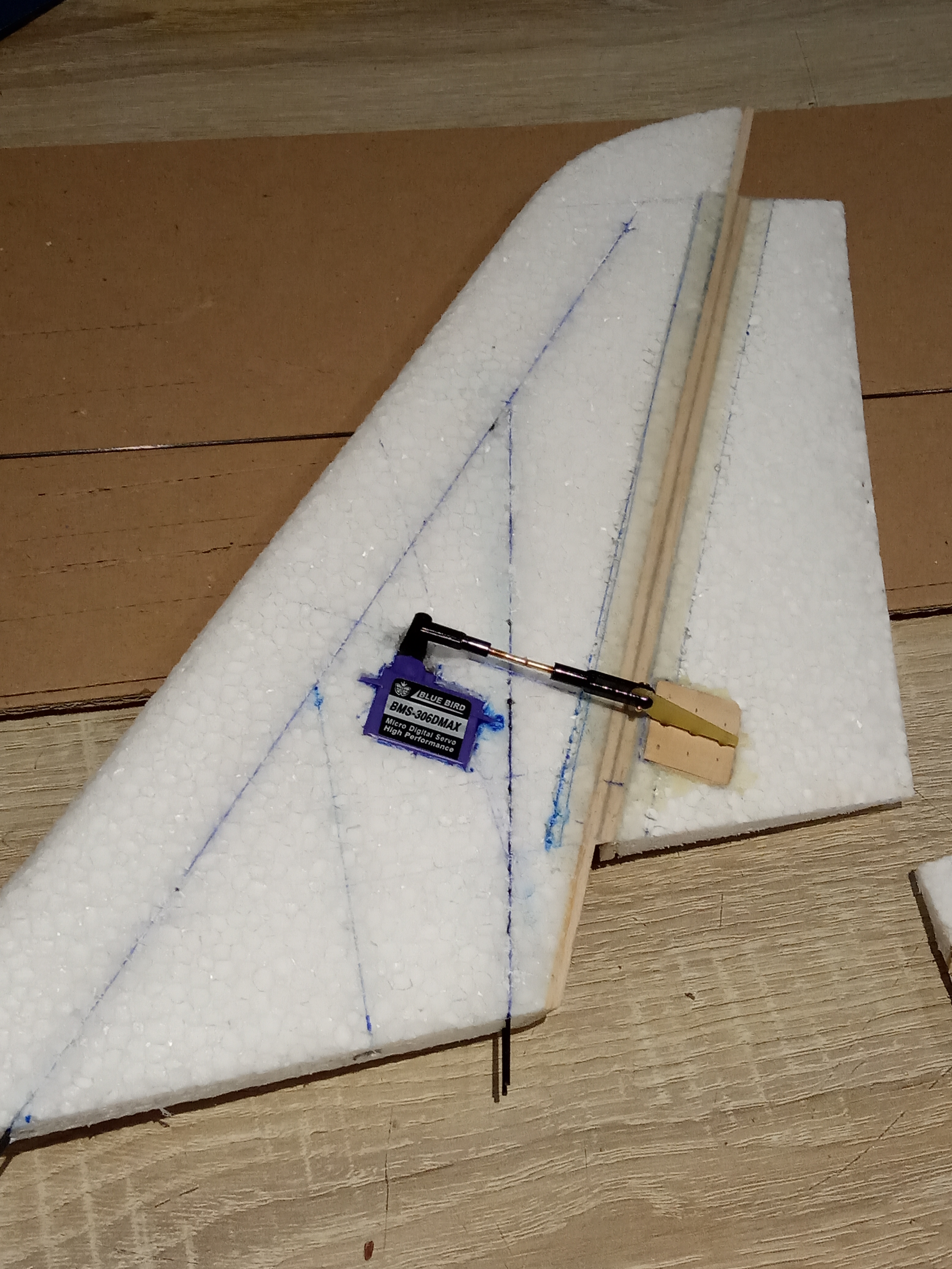

Řízení bude napřímo 6g servy pro každou plochu, zabudované budou v pevné části výškovky.

Směrovka s nanečisto sestaveným řízením.

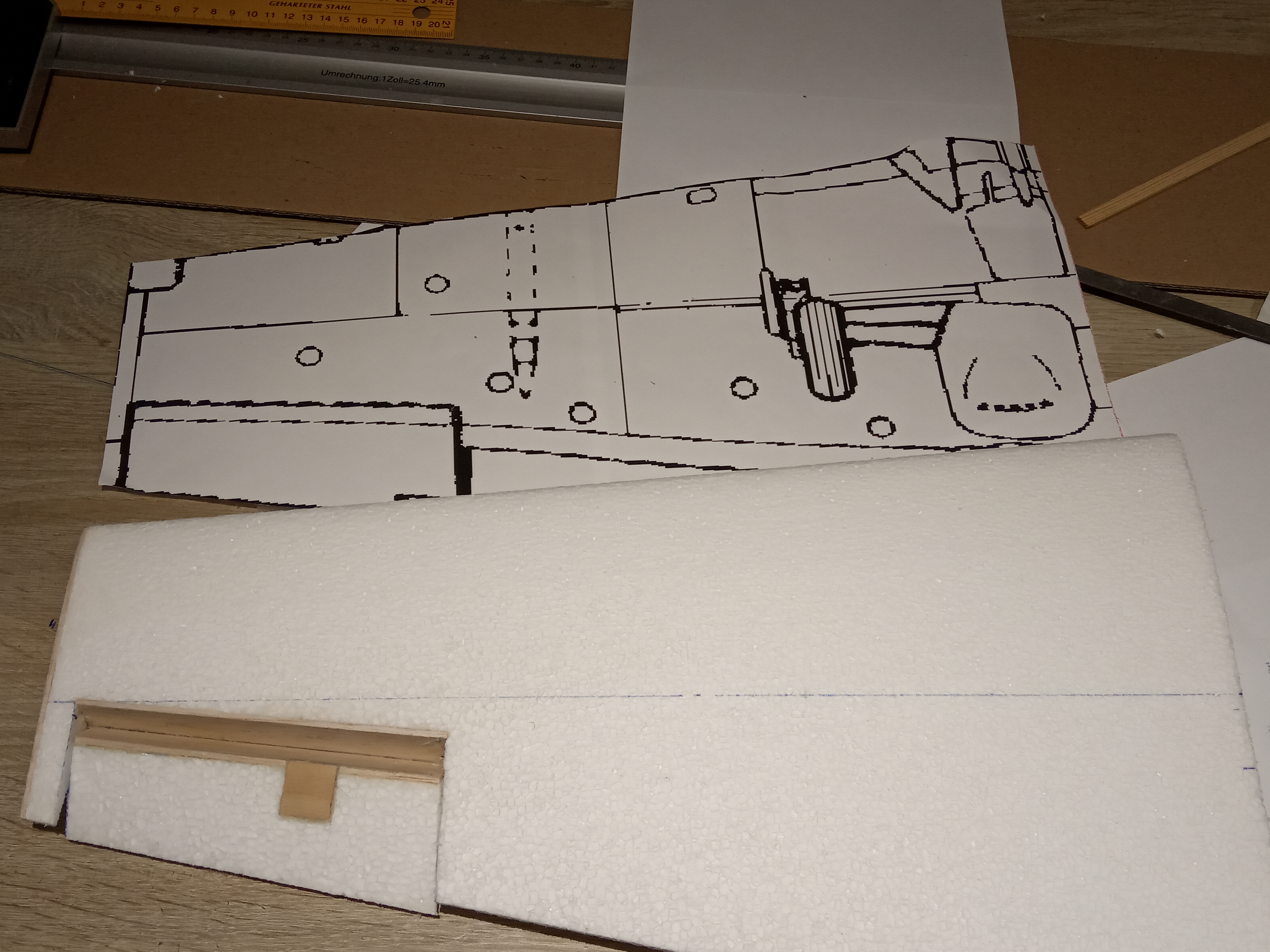

Příspěvekod ruzickao » 07 kvě 2019, 22:07

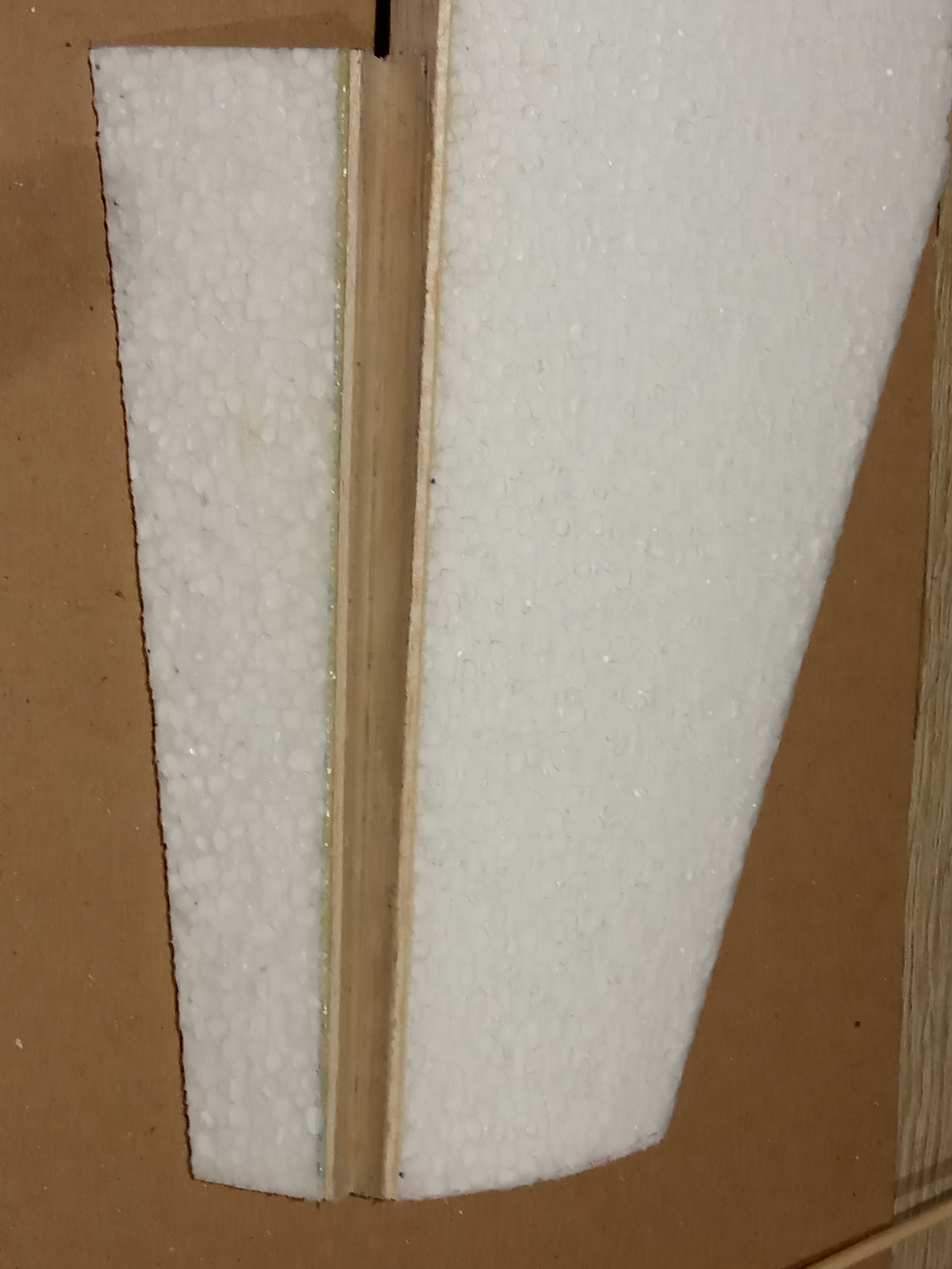

Zavěšení křidélek stejným způsobem jako u výškovky.
