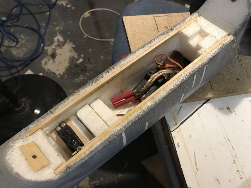

dobrý den mohl bych se zeptat kde se dávají serva jestli se dávají do trupu nebo na křídla.

Servo výškovky mám u mého prototypového modelu v trupu, v kabině a serva křidélek jsou v křídle. Případné servo směrovky jsem u někoho viděl vzadu na směrovém kormidlu.
