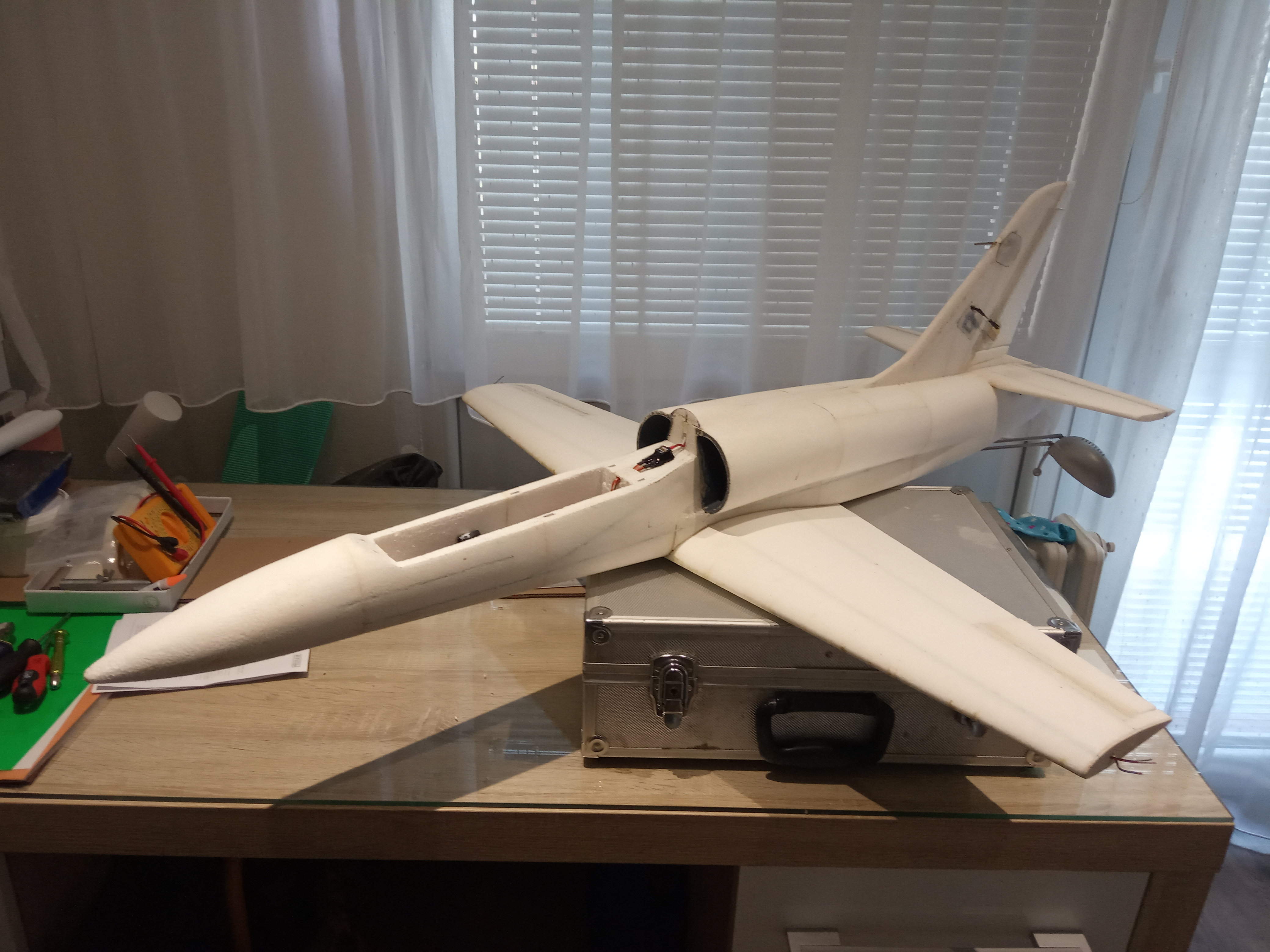

Re: L-39 Albatros XL/ EDF 70mm
Příspěvekod ruzickao » 22 kvě 2019, 13:28

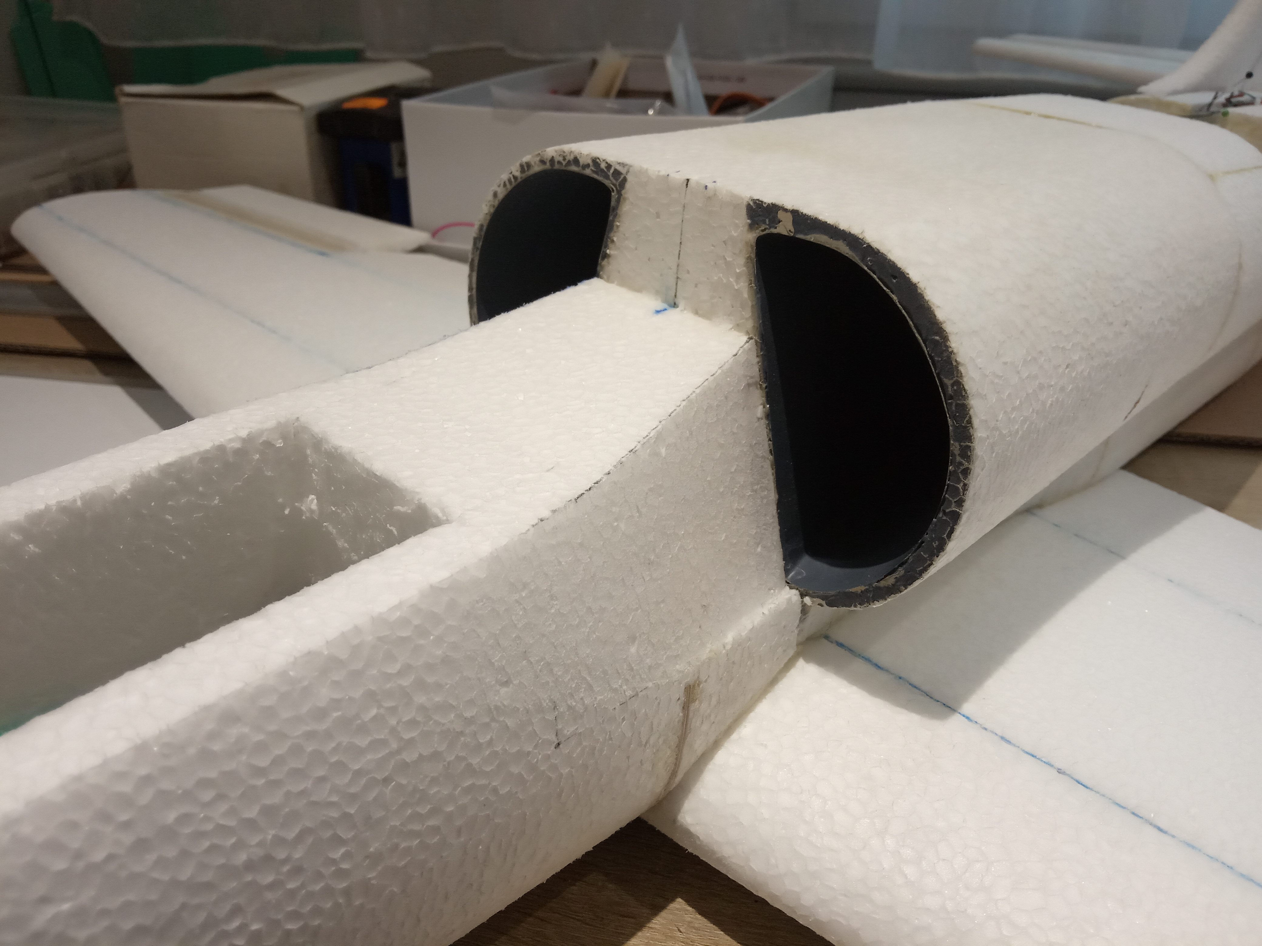

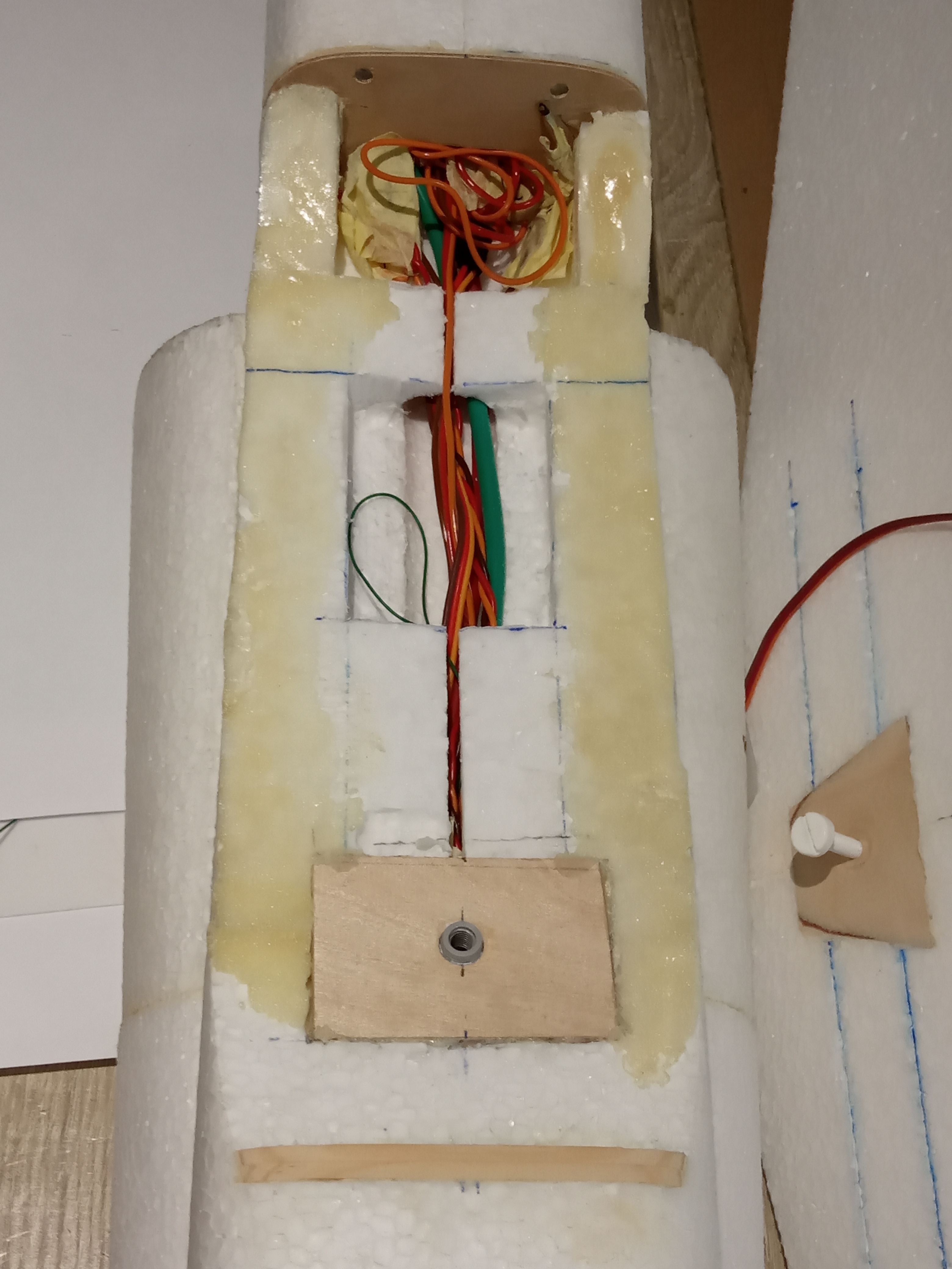

Příspěvekod ruzickao » 22 kvě 2019, 13:35
Slícování bylo provedeno pomocí napěněného Purexu, křídlo potom po celé ploše dosedá k trupu

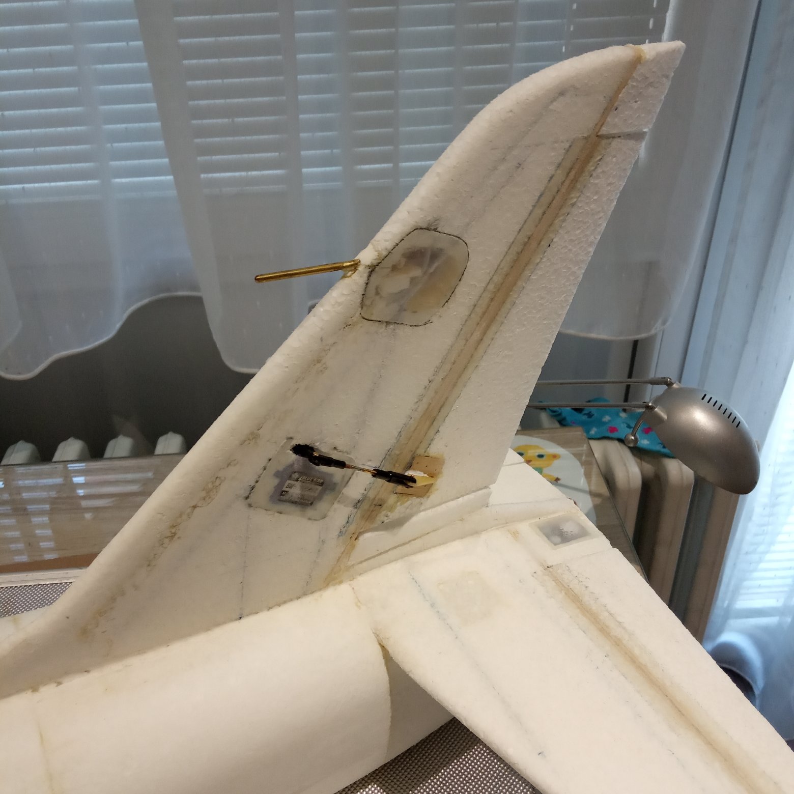

Příspěvekod ruzickao » 01 zář 2019, 16:03
Pitotova trubice je umístěna na SOP (z důvodu minimalizace poškození při přistání do trávy). Vlastní senzor je umístěný v kabině a hadičky od trubice jsou vedeny v hřbetě trupu.

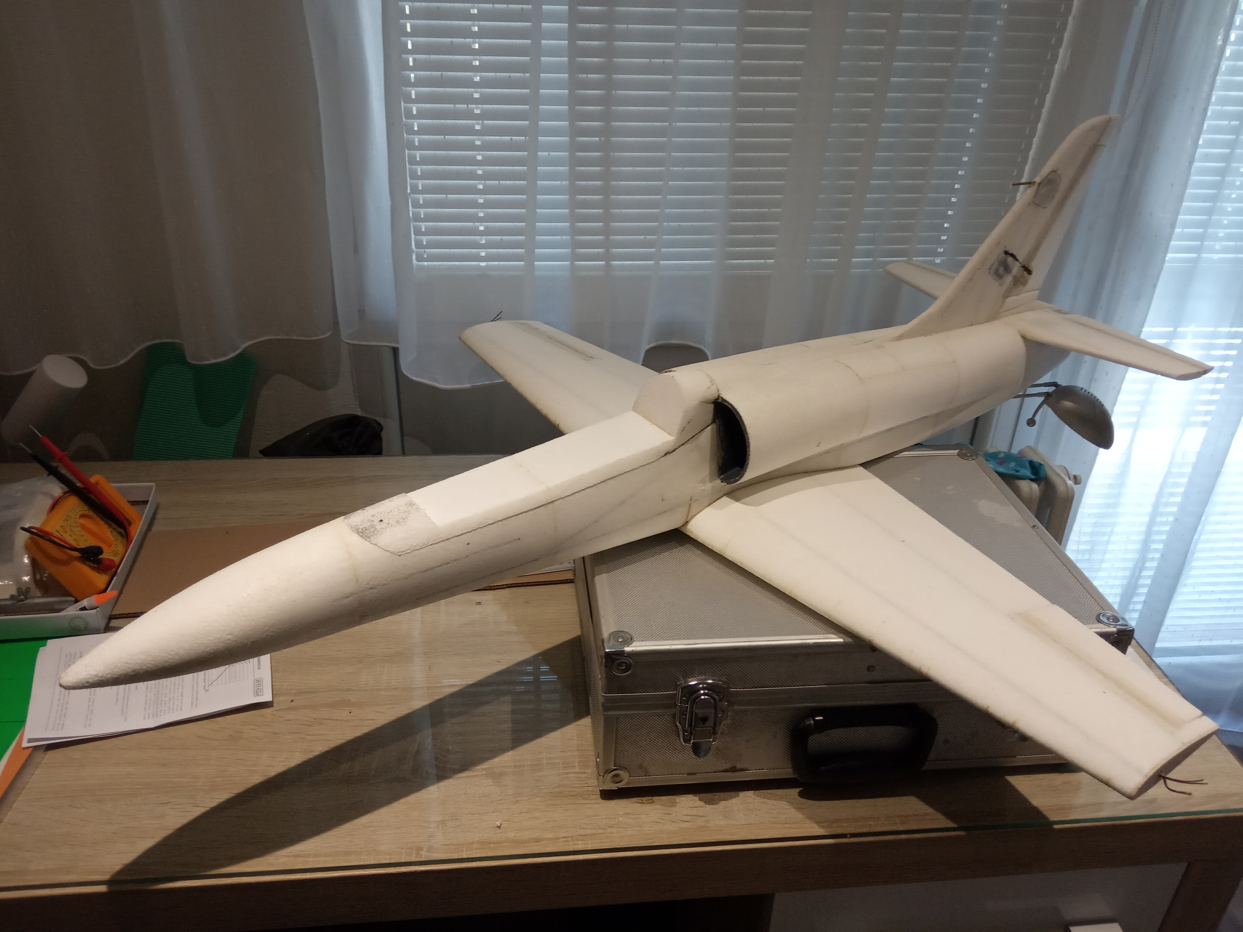

Příspěvekod ruzickao » 01 zář 2019, 16:05
Připraven k záletu.
Letová váha: 1620g
Baterie: čtyřčlánek 4000mAh
Zálet dopadl dobře, start z ruky je sice adrenalin - tah motoru nestačí a cca 20 metrů je to balancování na hraně, ale pak už to jde. Chce to házet z kopce :) .

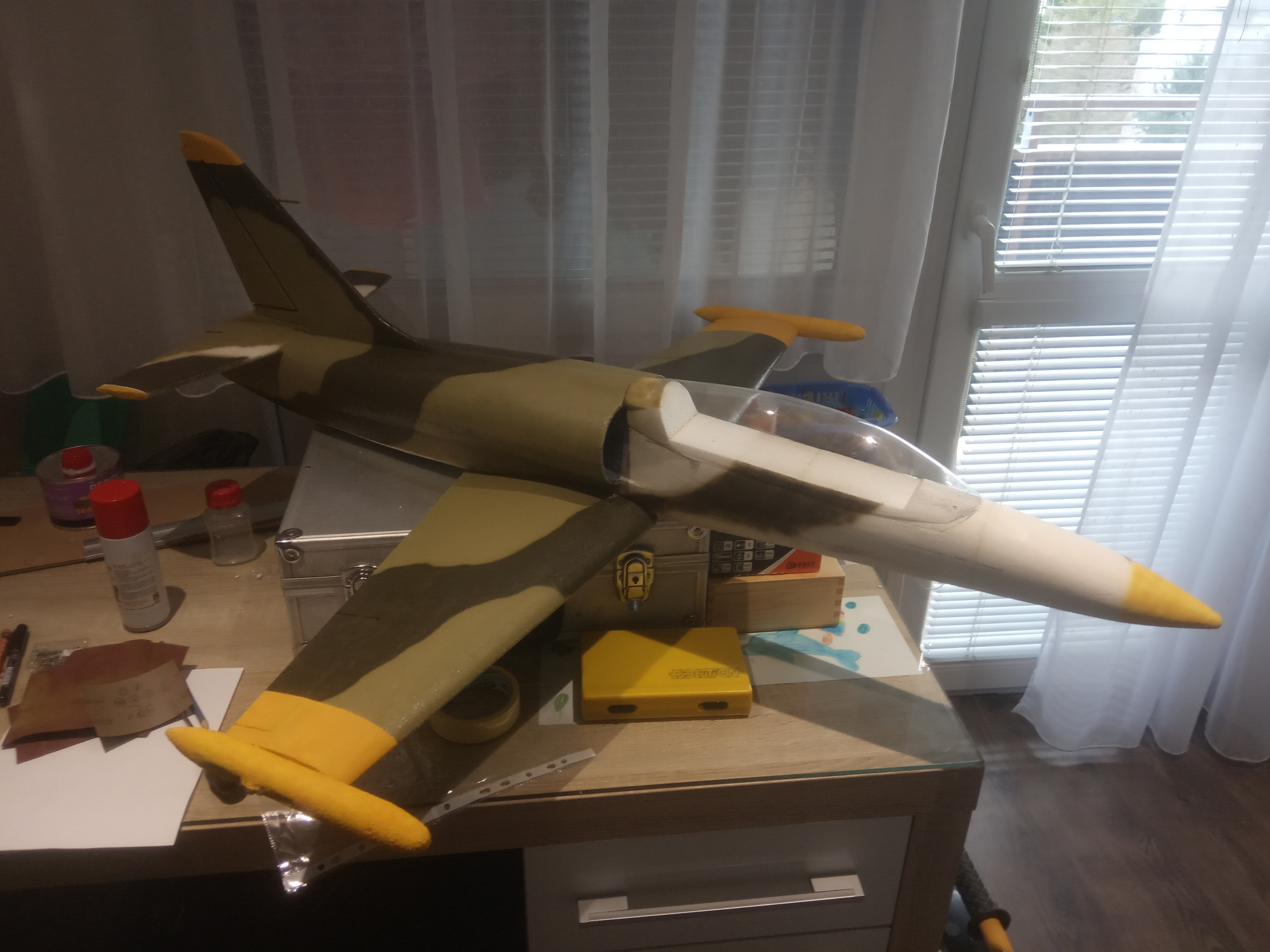

Příspěvekod ruzickao » 19 zář 2019, 15:39
Kamufláž bude standardní se žlutými doplňky. Barvy syntetické Agama.

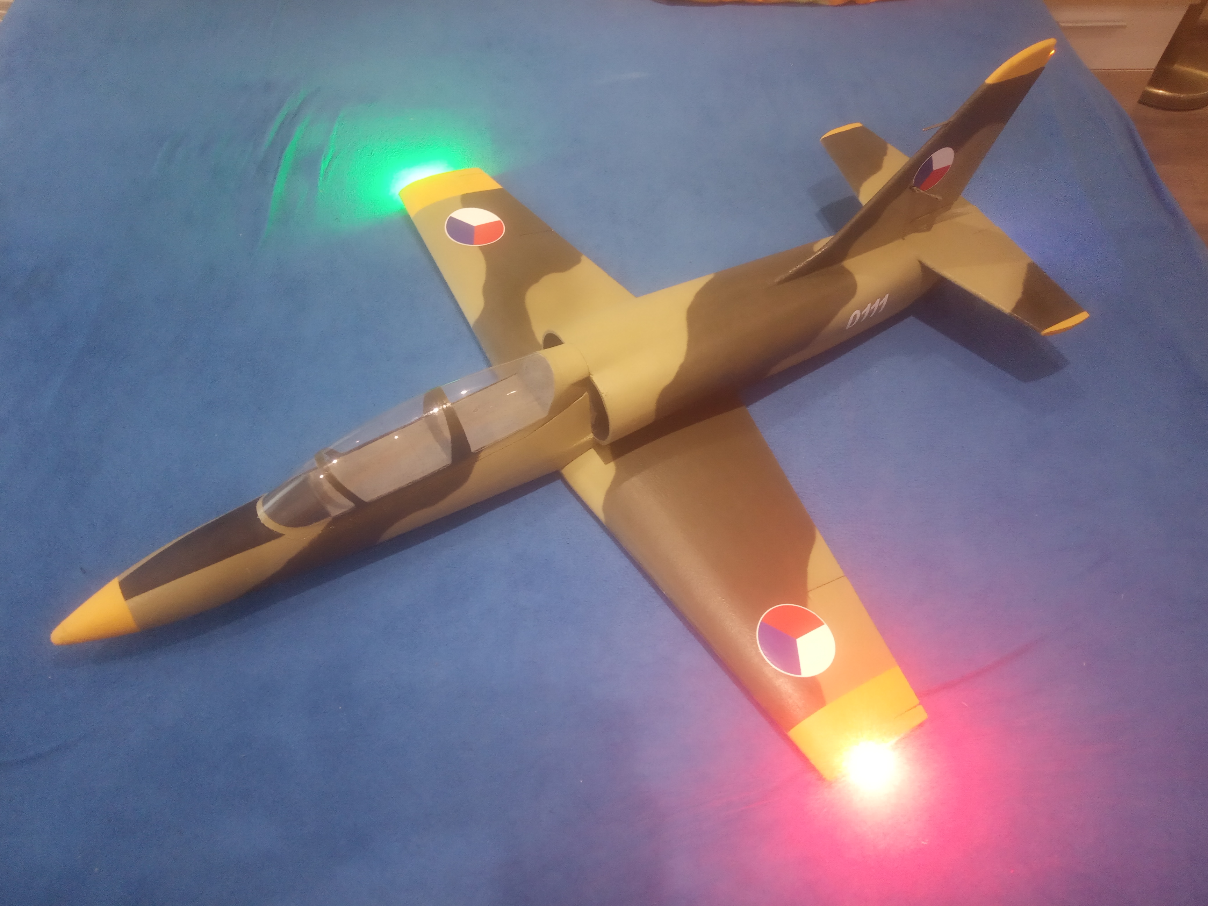

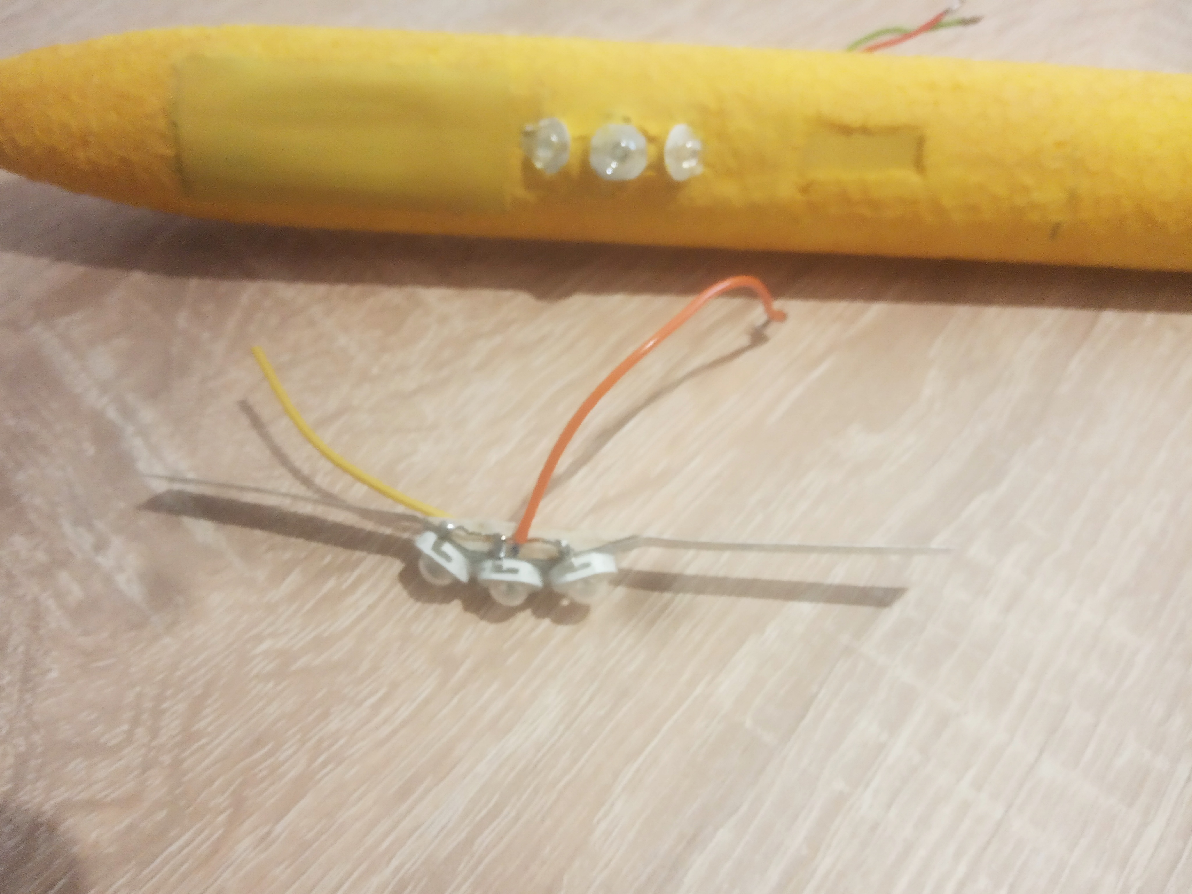

Příspěvekod ruzickao » 07 lis 2019, 17:13
Osvětlení na konci křídla tvoří 3x 1W led. Kvůli chlazení jsou umístěny na hliníkový pásek.

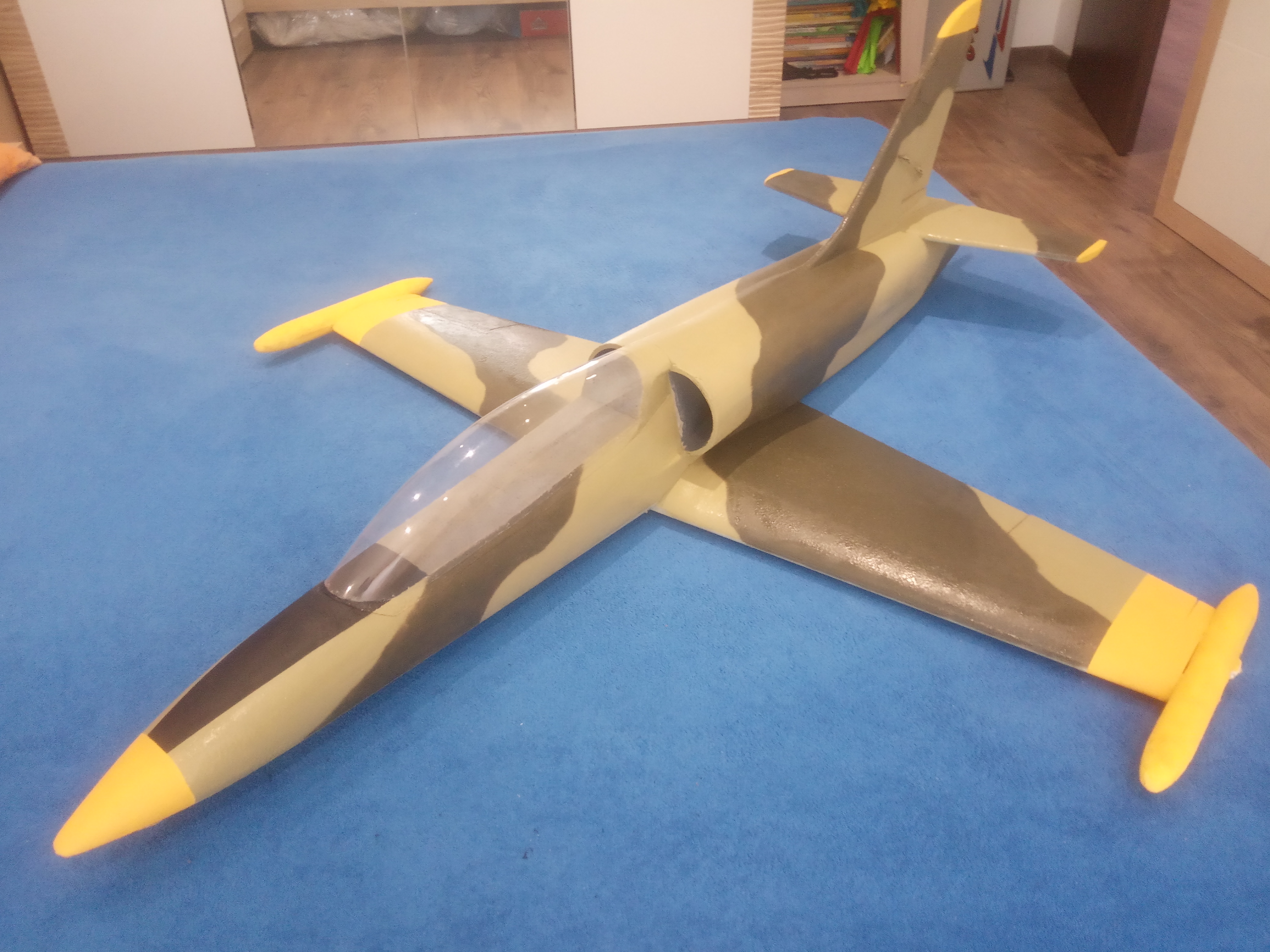

Příspěvekod ruzickao » 07 lis 2019, 17:14
Finální vzhled modelu. "Nádrže" z konců křídel musely pryč, prakticky při každém přistání do trávy došlo k jejich nalomení a hrozilo poškození křídla.
Znaky jsou samolepky přetřené tekutou laminací.
Příspěvekod Libor Mašík » 09 lis 2019, 19:17
Pěkně udělaný model. Ale ty nádrže na konci křídla tam prostě patří, bez toho to není Albatros. Lze to řešit silnými magnety a ustavení pomocí kolíků. Při "horším" přistání odpadnou a křídlu se nic nestane. Máme to tak na XL Blaníku.
