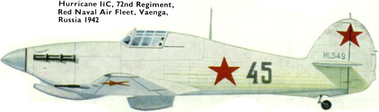

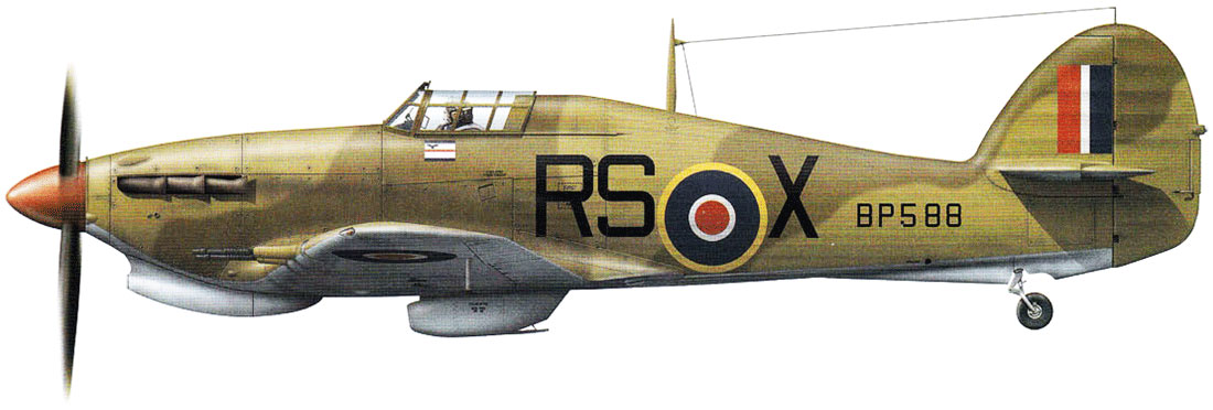

No právě , je to už zase o něco větší , a těším se na hloubku profilu (vycházím z velkého) s kterým se nechá dál dobře manipulovat, šachty podvozku , serva , světla , klapky ,atd... 8-)
Mám už v hlavě verzi Mk.IIC Trop , přídavný filtr se bude dobře hodit na chlazení aku a reglu , a chladičem pod křídlem ven... jen jsem se ještě nerozhodl jestli zimní východní fronta nebo pouštní RAF , vypadá to spíš na tu poušť.
Mám chuť na tyto dva , jsem sám zvědav co mě nakonec popadne otevřít za plechovku barvy :mrgreen:
Samozřejmě jako první se vždy vybírá kamo ;)
Každý má něco do sebe
