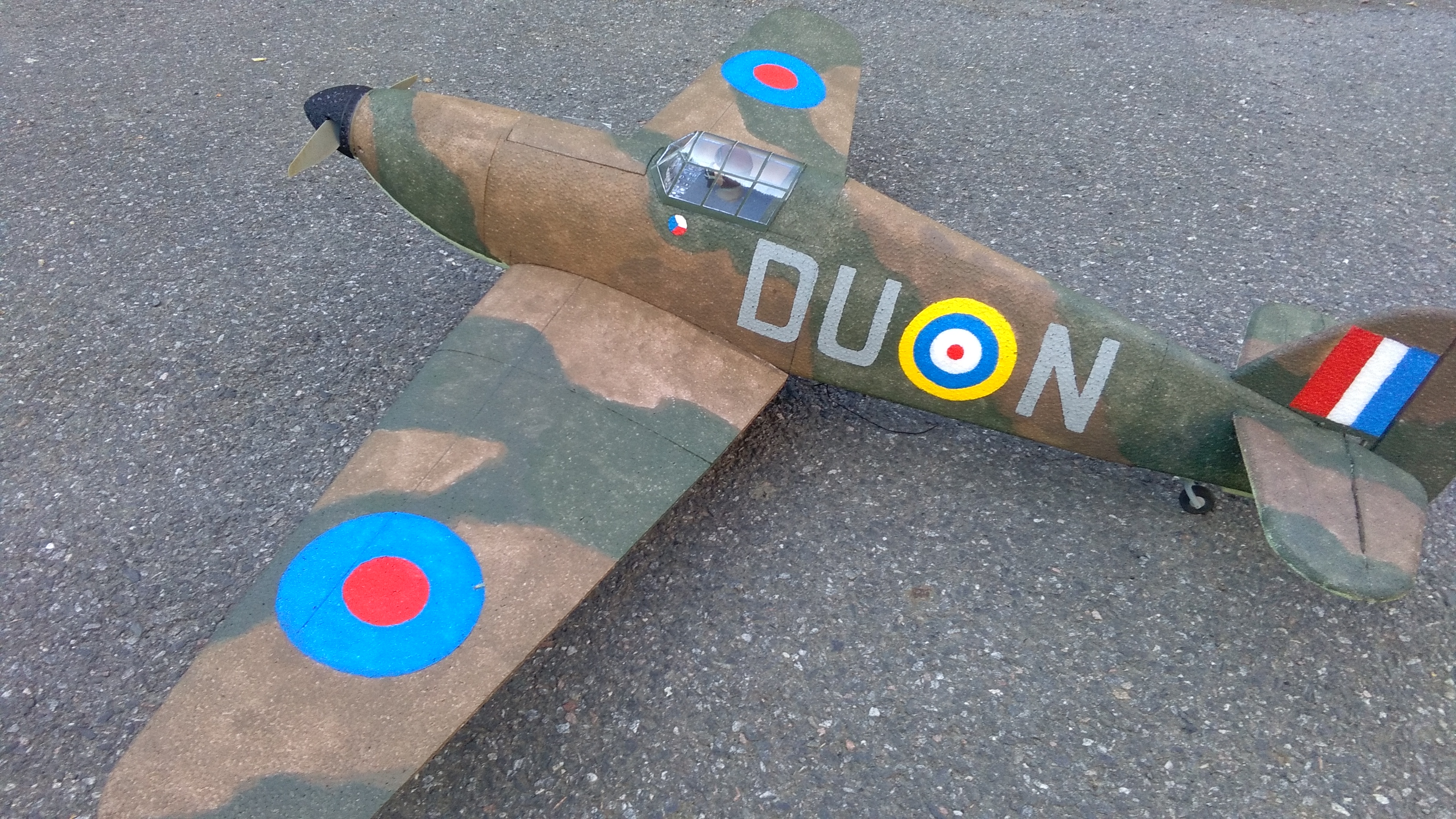

Model Hurricanu jsem vybral na základě chvály na letové vlastnosti majitelů modelů od LM.
Za vzor jsem vybral letoun používaný letectvem SSSR se kterým byl 06.04.1942 sestřelen pilot - por.Ivan Babanin finskými protiletadlovými děly v okolí Tiiksjarvi, Východní Karelia. Letoun byl předán finským mechanikům na náhradní díly, které byly použity na opravu Hurricane HC465.
Po delším váhání jsem se rozhodl model vybavit zatahovacím podvozkem HK, pozičními světly HK a udělat řízenou i SOP.
V současné době je Hurricane připravený na zálet hned jak se trochu oteplí. Pokusně jsem zabudoval gyro na křidélka, které mám v úmyslu po vyzkoušení automaticky zapínat při vysunutí podvozku pro klidnější přistání.
K pohonu je použit motor Turnigy 3542-1000 ot./V.
Serva směrovka, křidélka TGY-9018MG a výškovka HXT900
Baterie 3s. 2200

Tak to je opravdu suprovní Hurricane. Vždy obdivuji, jak někteří dokáží vykouzlit z materiálu, kterým zase mnoho lidí opovrhuje, perfektní skoro makety. Odměnou je pak pěkný model, do kterého jsem dal něco svého a který i dobře létá.
Fotky v kombinaci s zasněženou krajinou vypadají fakt, jak živé.
Těším se na info a fotky, případně video z lítání.

Konečně se můj Hurouš blíží do finále, ještě dokreslit panely, výfuky, nějaký ten nýt, ale do vzduchu půjde už dneska, bude to premiéra, déle to už prostě nevydržím ;)
