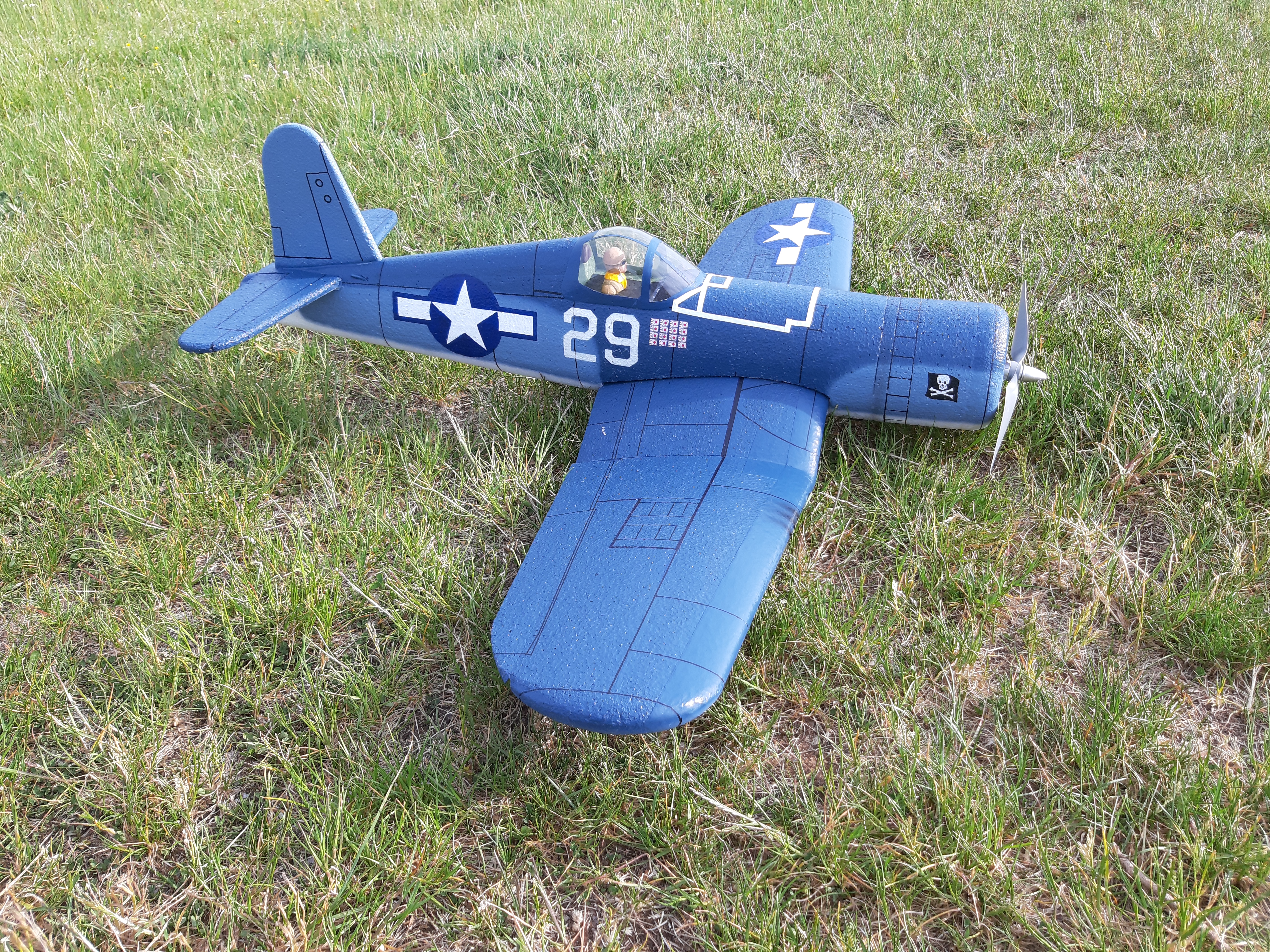

Zdravim Vas,
Tak som dokoncil a zaletel dalsi model z Liborovej produkcie. S vyrezmi maximalna spokojnost, material mal tentokrat velmi malo pórov.
Kamuflaz som povodne chcel nejaku pestru, ale u Corsairov je ten vyber pomerne skromny. Nakoniec som zvoli Kepforda...sice je to okukane, ale nakoniec som s volbou spokojny.
Hmotnost 950g
Vybavenie:
Motor BR3536/1200KV s regulatorom Spacewalker 50A, napajany 3-clankom 2200mAh, vrtula 10x5".
Serva 12g MG z Banggoodu.
Ovladane kridelka, vyskovka a motor. Na ovladanie smerovky som sice instaloval bowden, ale zatial nie je ovladana. Ked bude potreba prerobim ju este na ovladanu.

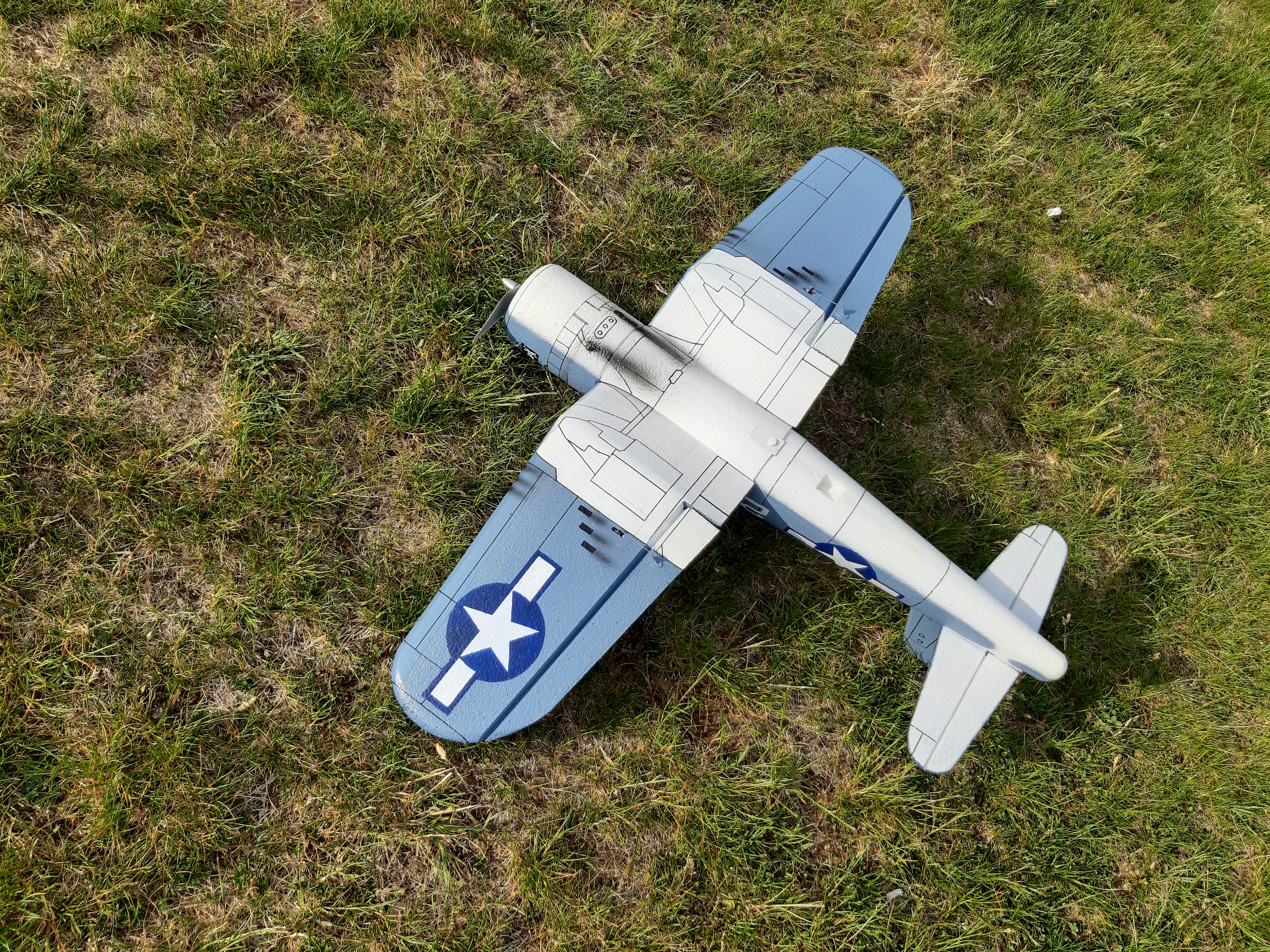

Povrchovka: Revell Aqua Color, PU Lak (Pamlak), vysostne znaky a cisla striekane airbrushom, symboly zostrelov nalepky vytlacene na samolepku. Panelaz naznacena fixom.
Zalet prebehol v silno vetre (uz som sa nevedel dockat), ale upilotoval som to a vsetko prebehlo v pohode. Dal som zatial 2 lety. Uz sa tesim, ked bude bezvetrie a vychutnam si to.
