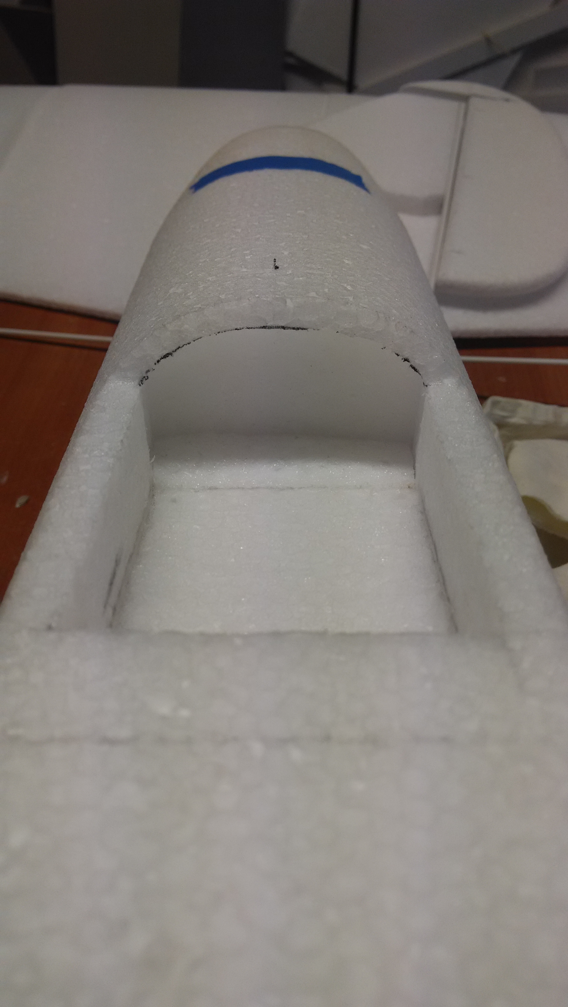

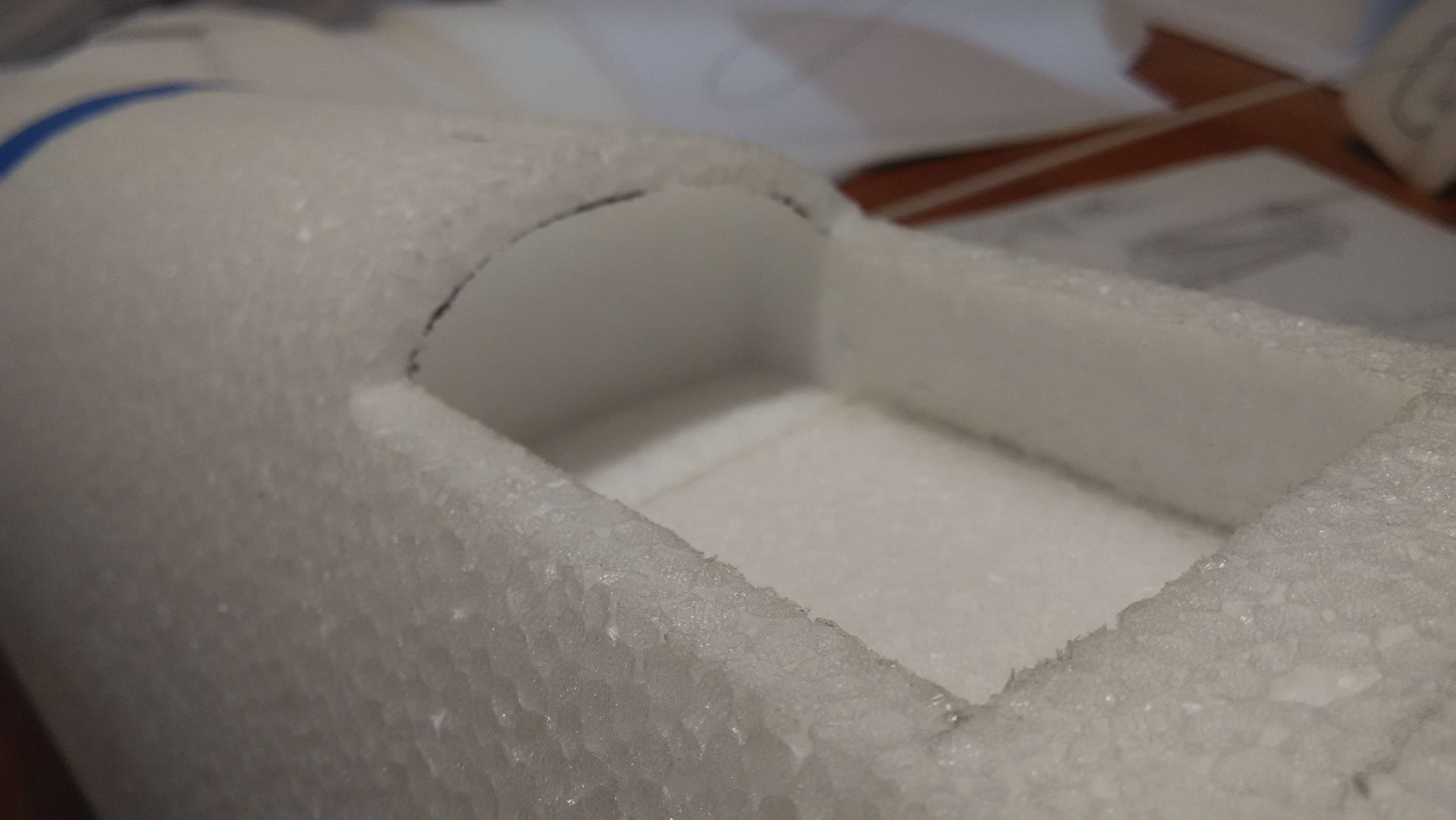

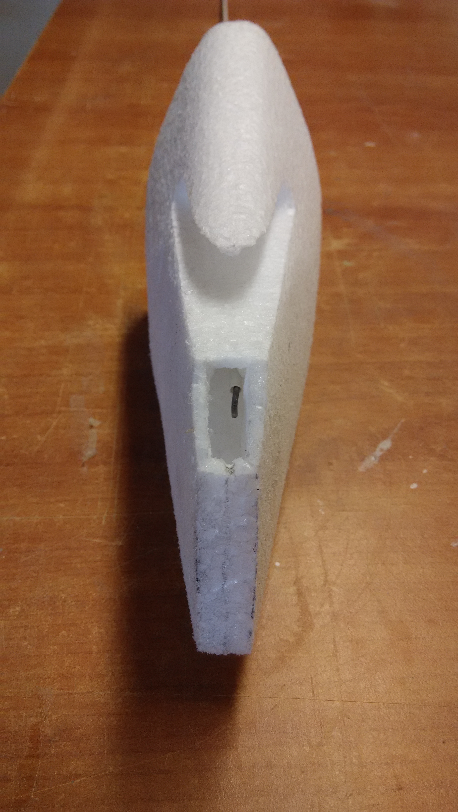

Příspěvekod Standa » 16 zář 2019, 09:06

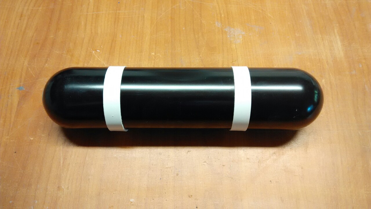

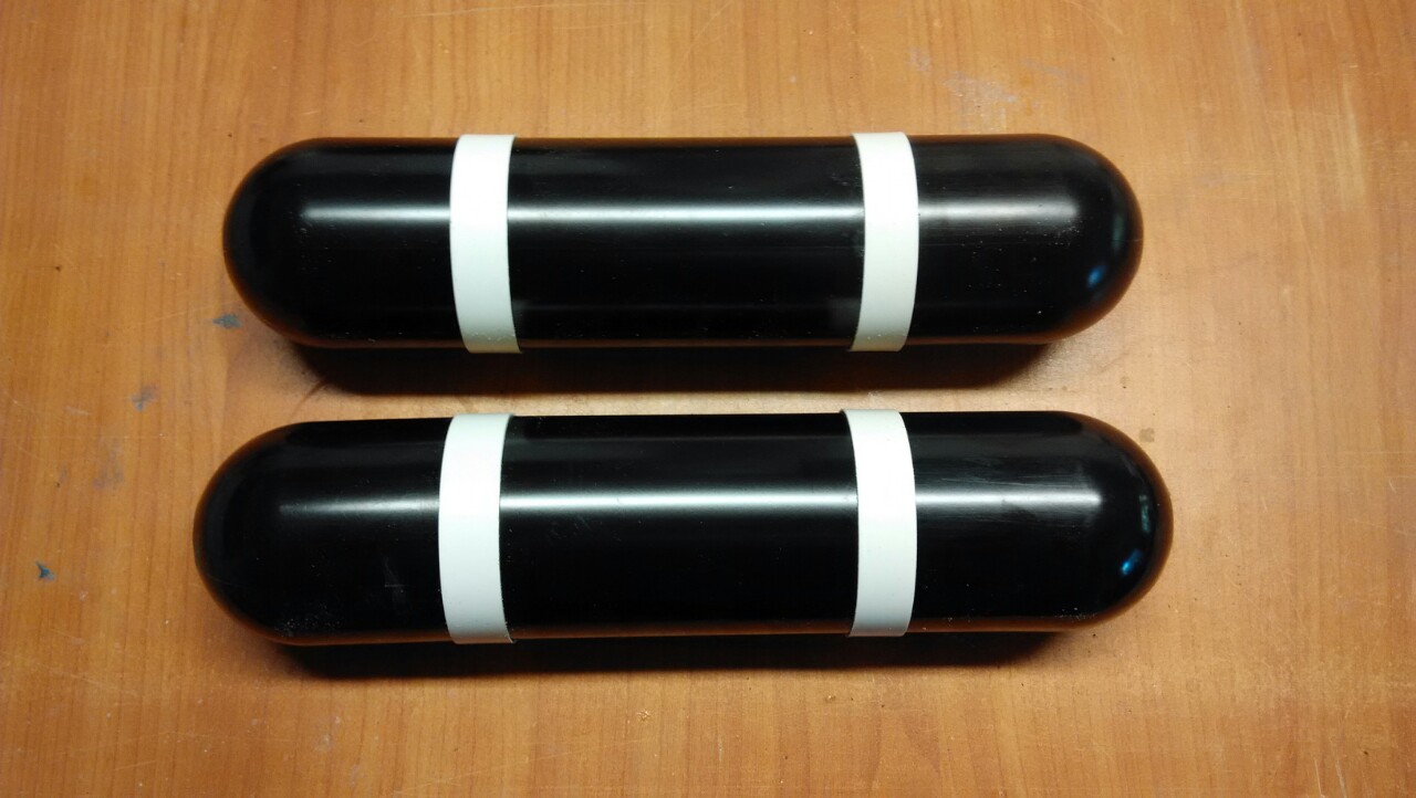

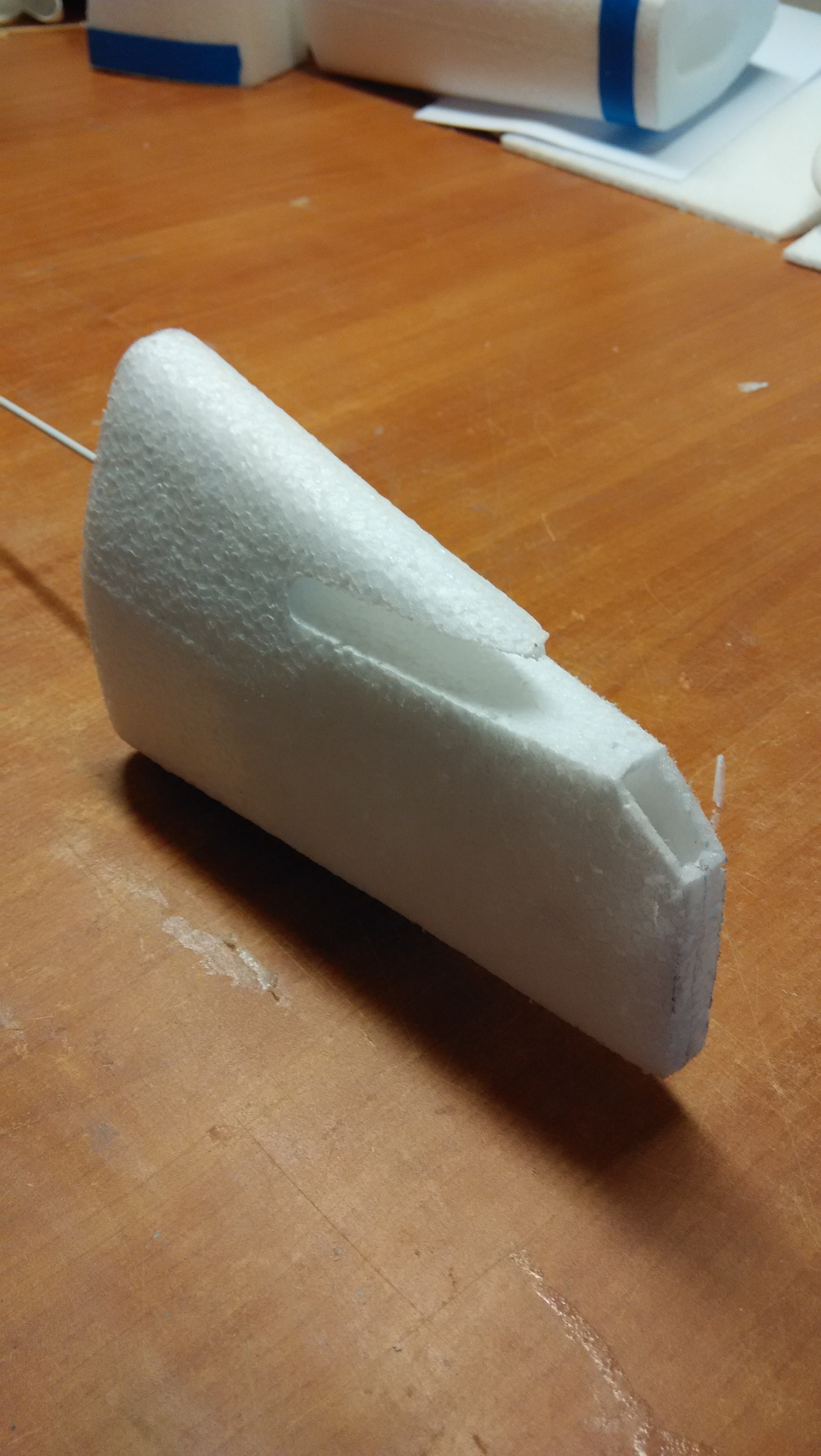

O víkendu jsem neměl moc času a tak jsem se pokusil alespoň sestavit "přistávací" nádrže a upravit poslední díl trupu pro "skryté" ovládání výškového kormidla.

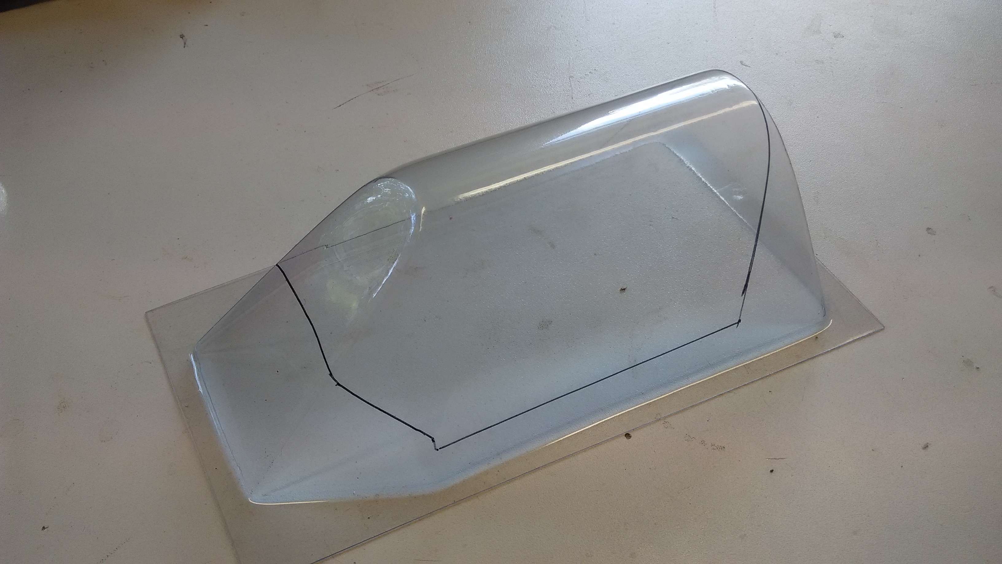

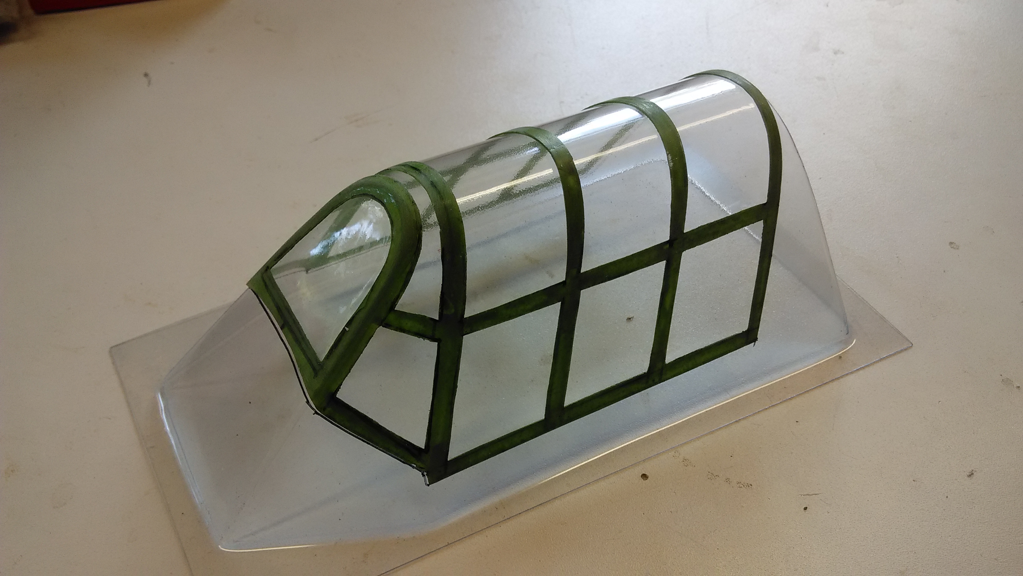

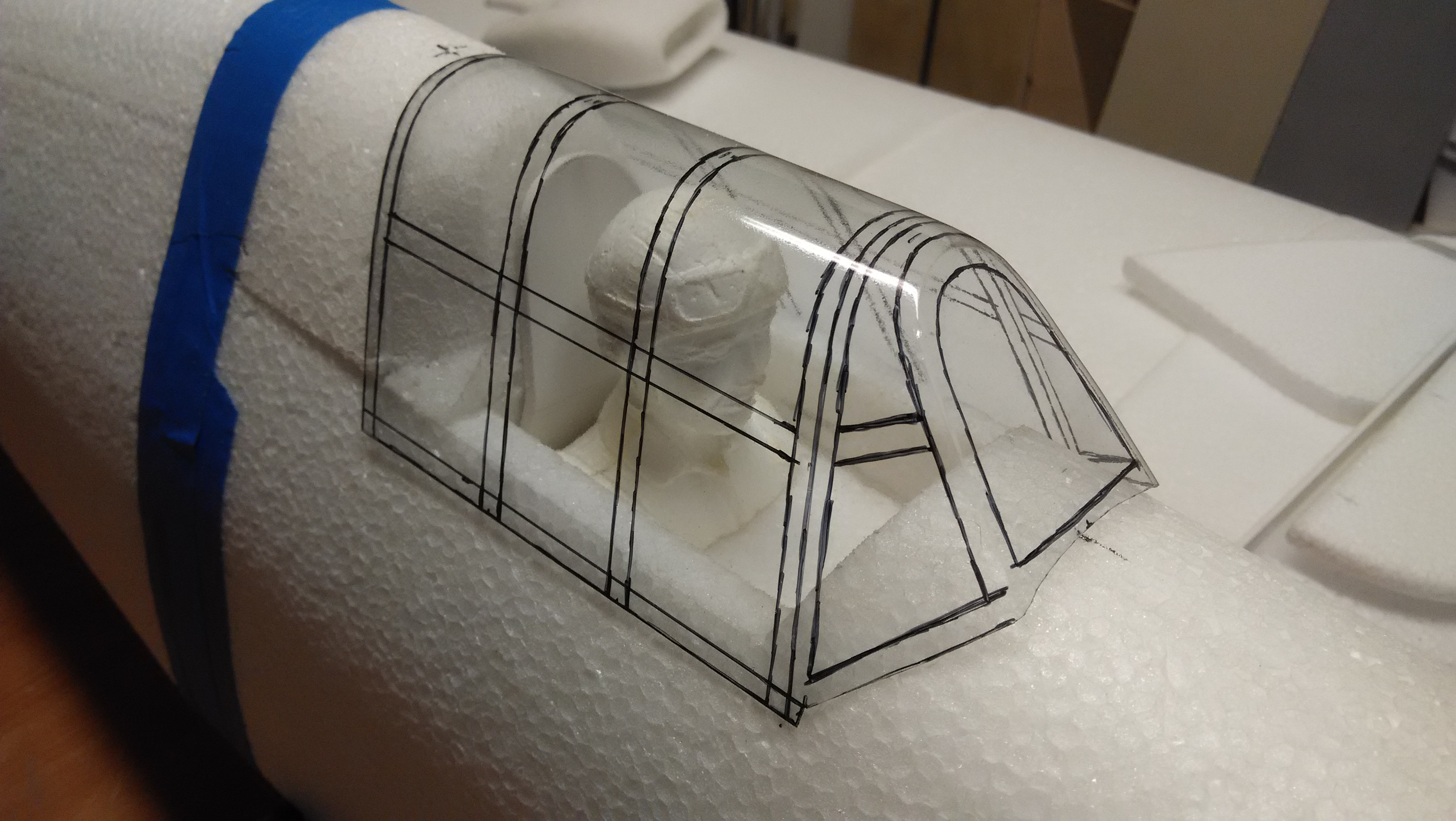

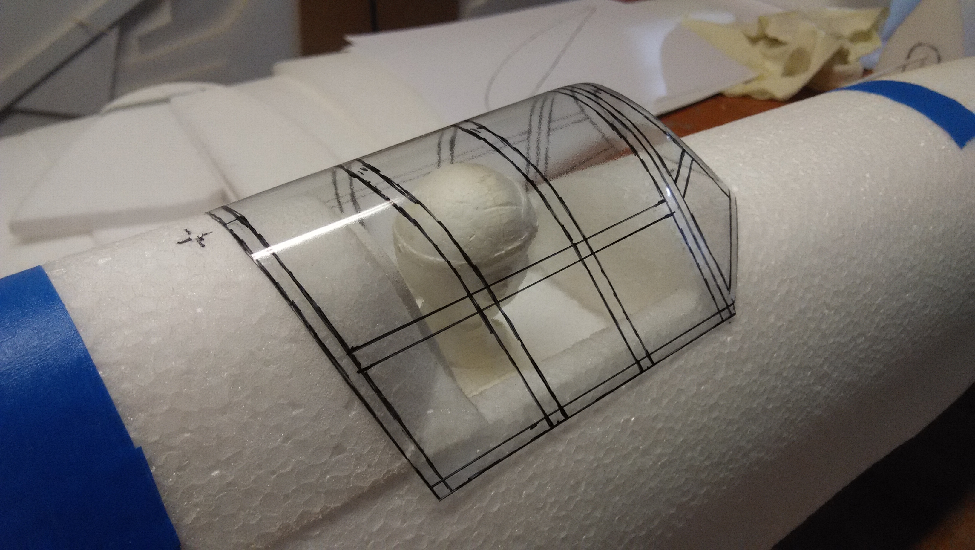

Příspěvekod Standa » 24 zář 2019, 07:43

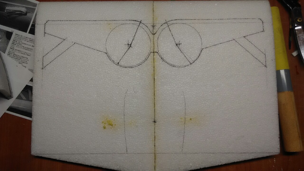

Tento víkend v podstatě žádný čas a tak jen od oka nakreslení orámování překrytu kabiny. Překryty mám dva a tak z jednoho se pokusím vyřezat jenom rámování, které pak přilepím na druhý překryt. ;) Stihnul jsem ještě "zapustit" přístrojovou desku trochu do trupu.

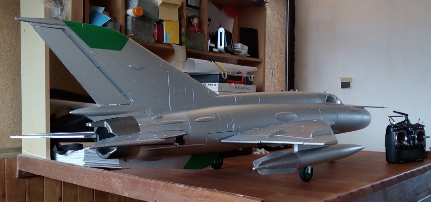

Příspěvekod racek » 24 zář 2019, 11:16

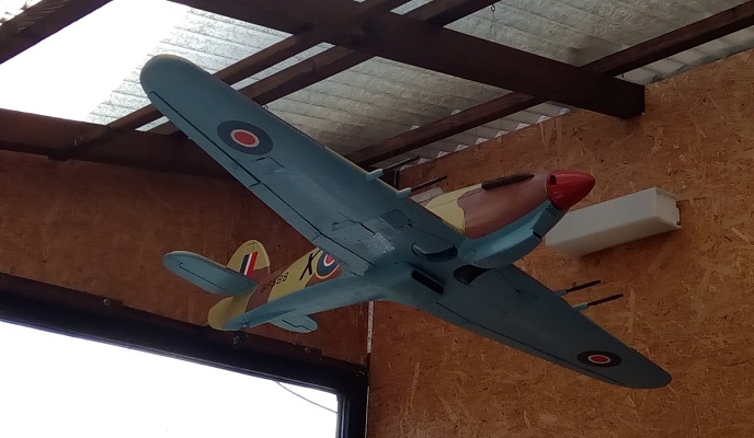

Můj Hurry už má po ,,odlehčení,, novou funkci v letním obýváku :mrgreen: a jako bonus jeden z pár nových strojů ;)
Re: Hurricane - NIGHT REAPER
Příspěvekod Standa » 25 zář 2019, 06:24
K poslednímu snímku - letadlo, které nemá vrtuli NENÍ letadlo !!! :lol:

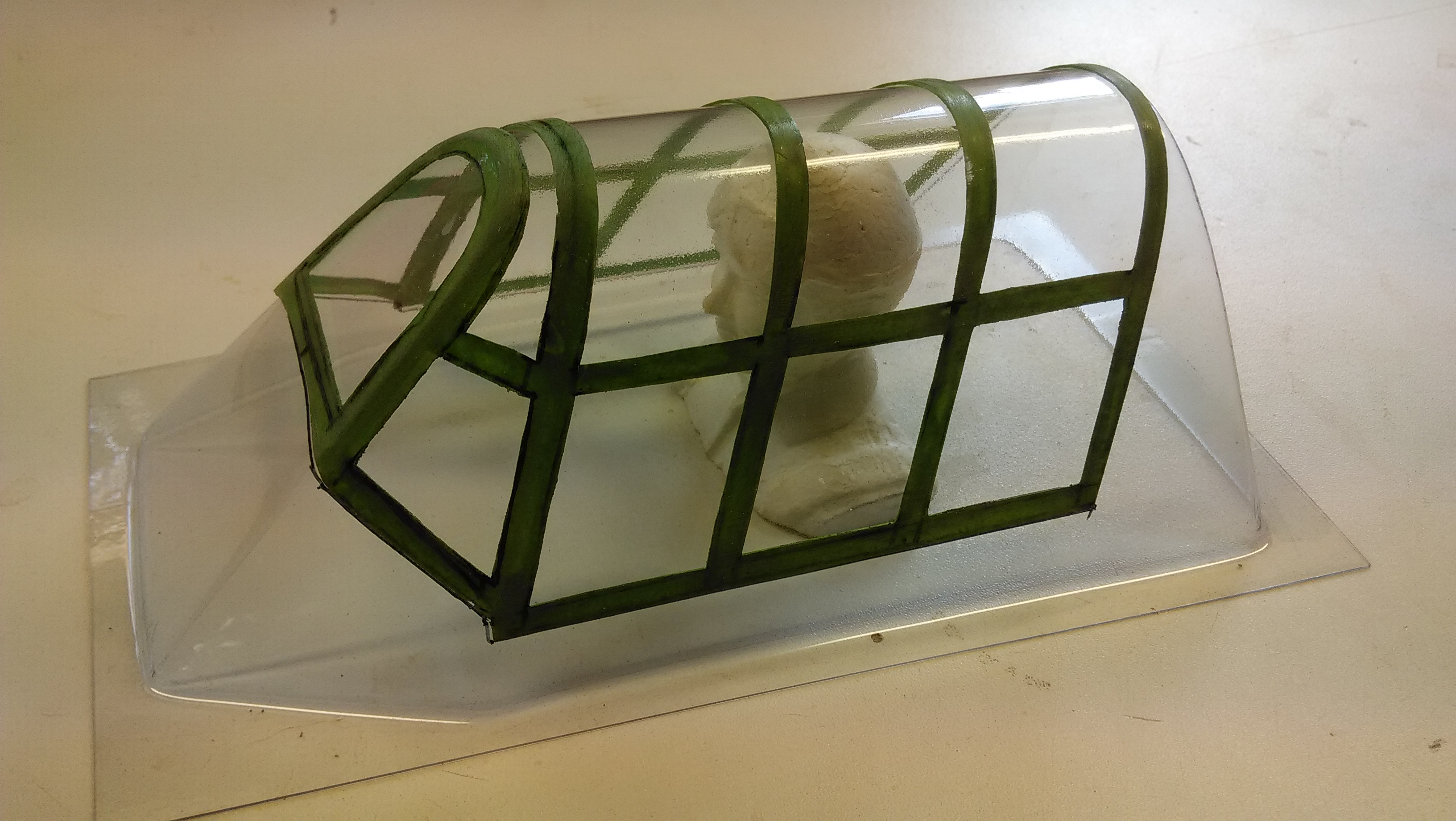

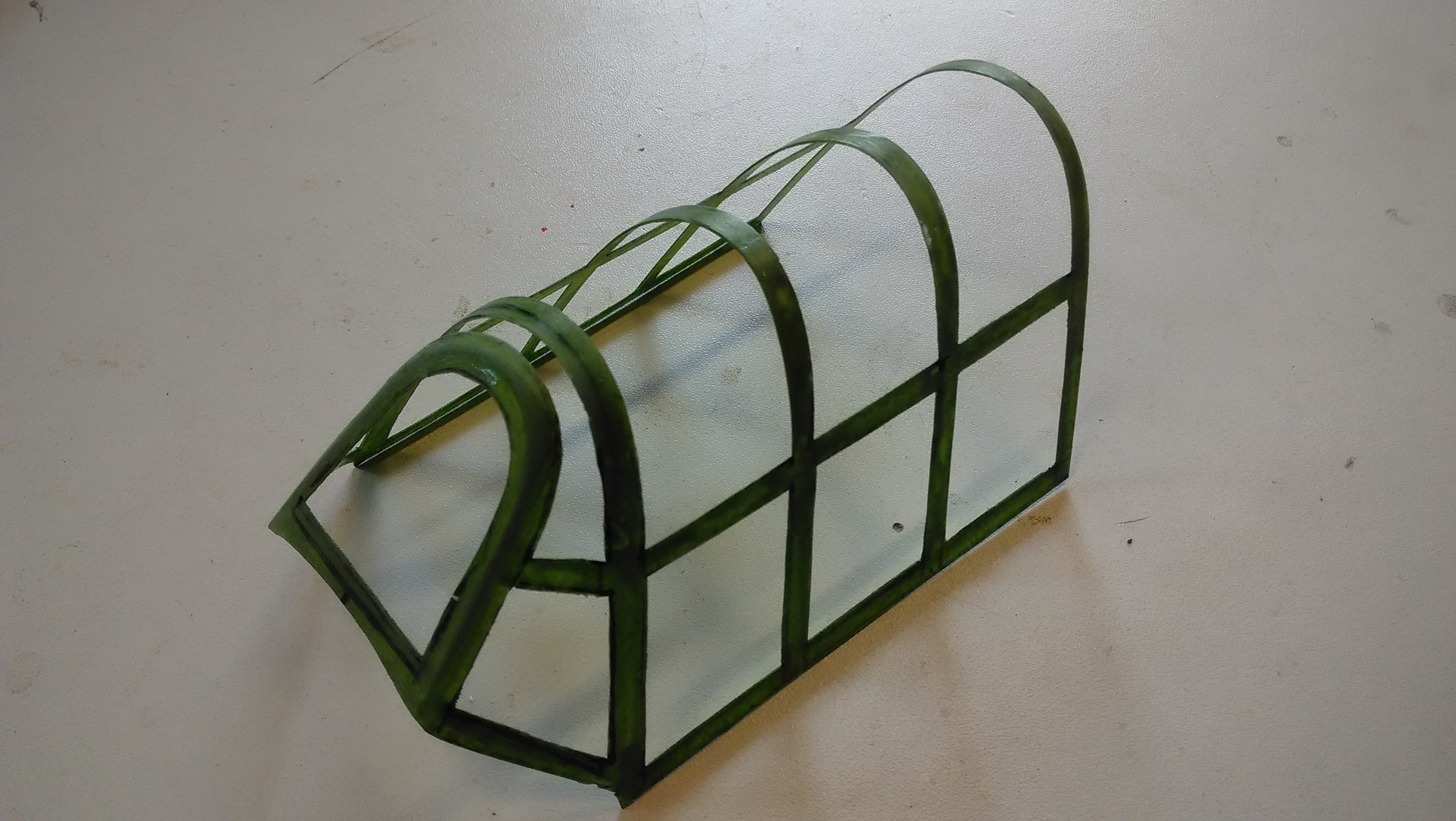

Příspěvekod Standa » 16 říj 2019, 13:05
Tak zase zpátky k mému Hurricanu. :) Konečně jsem vystřihl z jednoho překrytu kabiny orámování, které budu ale lepit až téměř na závěr stavby.

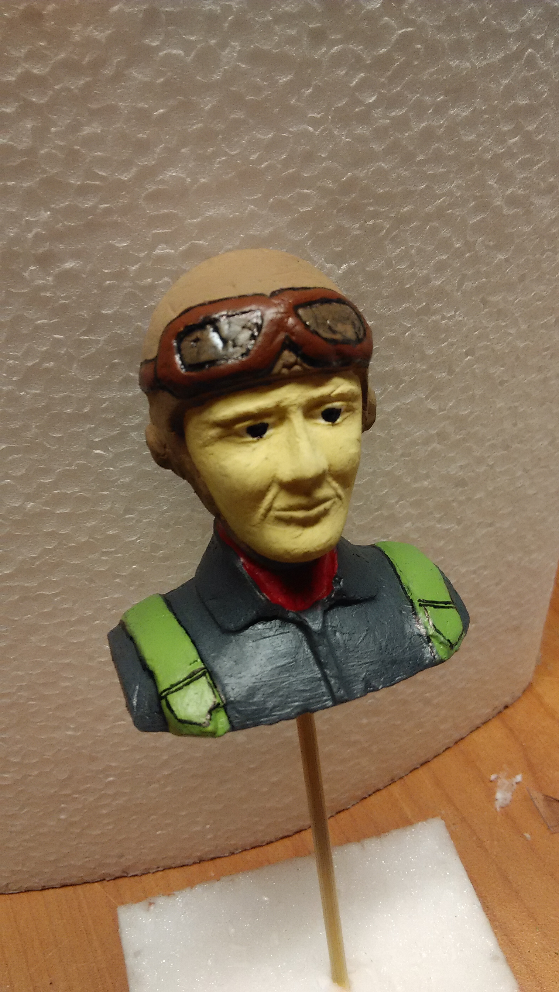

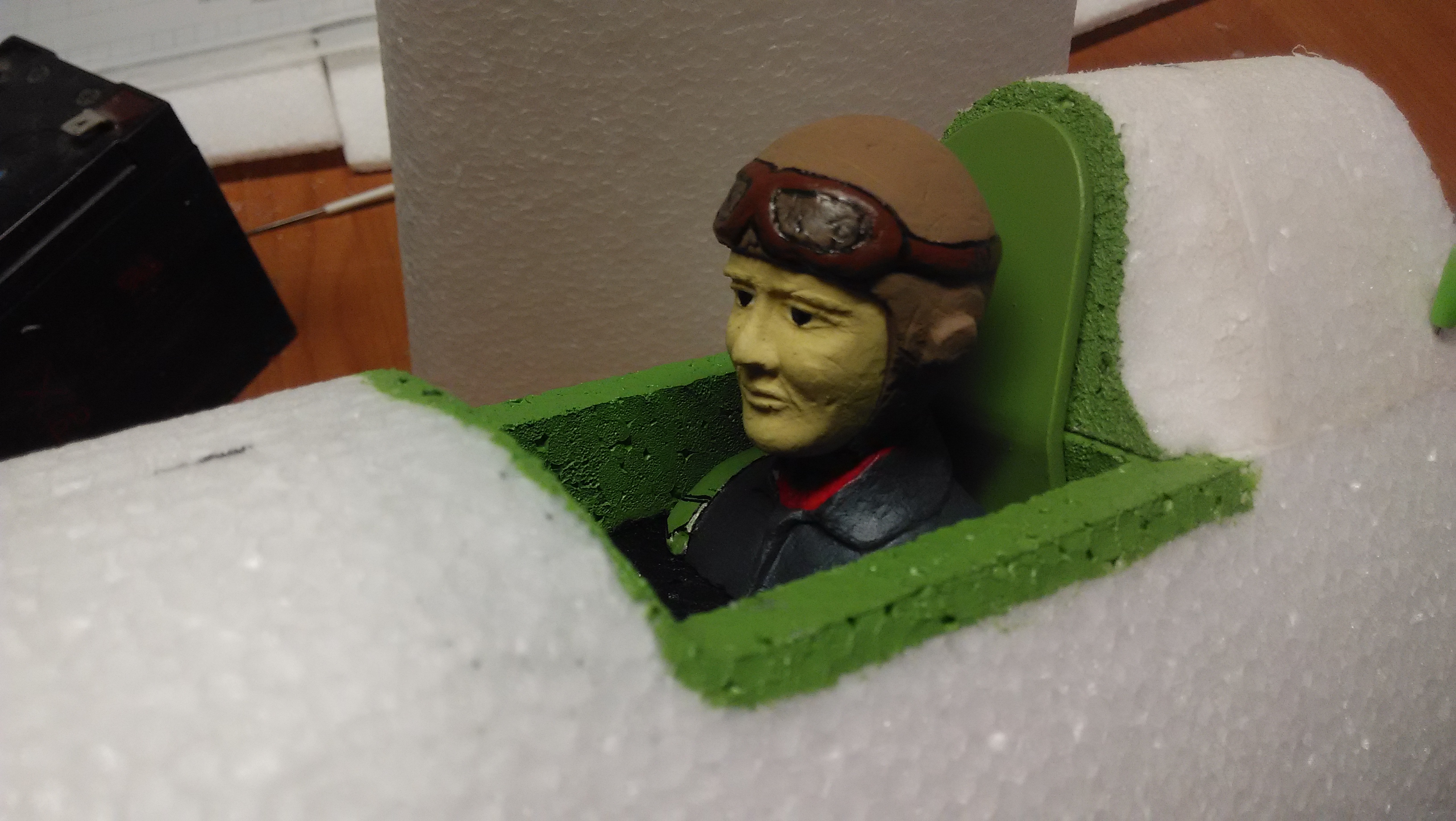

Jmenuji se Karel :lol:

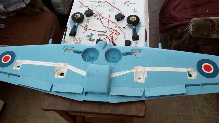

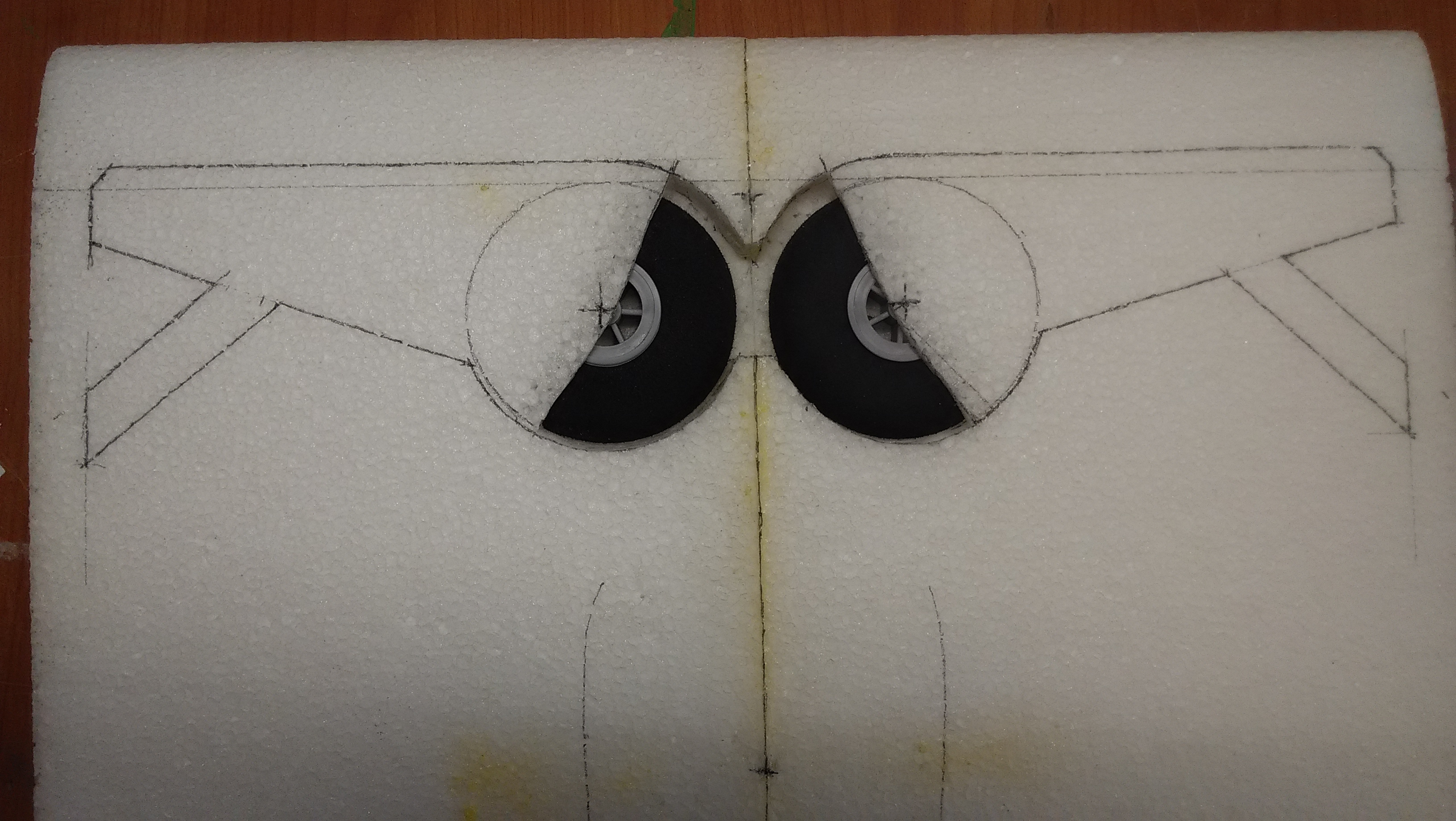

Příspěvekod Standa » 29 říj 2019, 08:46
Zatahovací-nezatahovací podvozek ;) . Trochu jsem to přehnal s purexem :oops: , ale vzhledem k tomu, že celý spodek bude černý, tak mi to žílu nerve :D.
