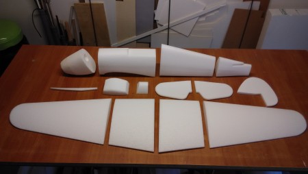

Již delší dobu jsem nic netvořil z EPP a měl jsem tedy absťák a tak jsem pořídil Hurricana XXL z 30g EPP. Nenechal jsem si říznout křidélka a ani kormidla a tak si to budu tvořit podle sebe, ostatně jako vždy. ;) Než se do stavby pustím, byl bych rád za každou radu nebo zkušenost od těch, kteří již tento model postavili a zalétali. Informací není nikdy dost! Jedná se mi hlavně o motorizaci, baterie, serva a td. Předem díky za každou reakci.

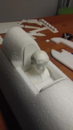

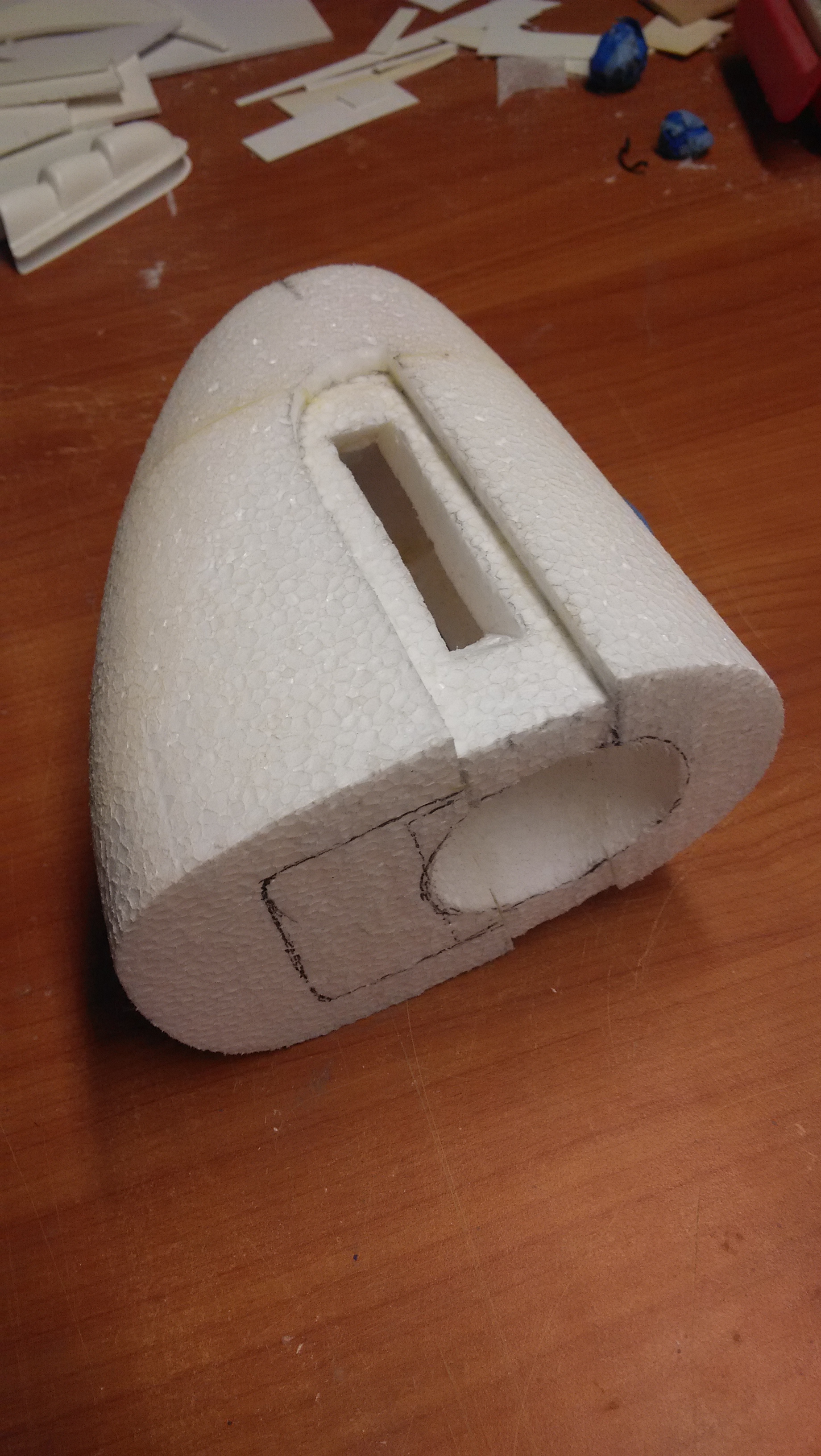

Jak říkáš, směrovku sice udělám pohyblivou (co kdyby), ale zajistím ji napevno. Na výškovku jsem našel nové standartní servo a na křidélka mikro (co dílna dá) asi čína :) . Vykuchám zavážecí loď (stejně na ryby nemám čas) a to je téměř přesně to co radíš : motor NTM 35-něco, baterka 4s3000, regl 70A s chladičem, takže téměř ideál. Píšeš, že stejně tmelit nebudu, ale mám kamaráda, který tmelí všechno a tak po zkušenostech s Blaníkem, tmelit budu :lol: . V podstatě už jsem rozhodnutej, že udělám kamufláž "Kutta" a tak vymýšlím jak na ty "přistávací" nádrže. Zatím jsem v neděli byl chvilku v dílně a začal jsem, jak jinak, tím nejdůležitějším !!! viz foto :D

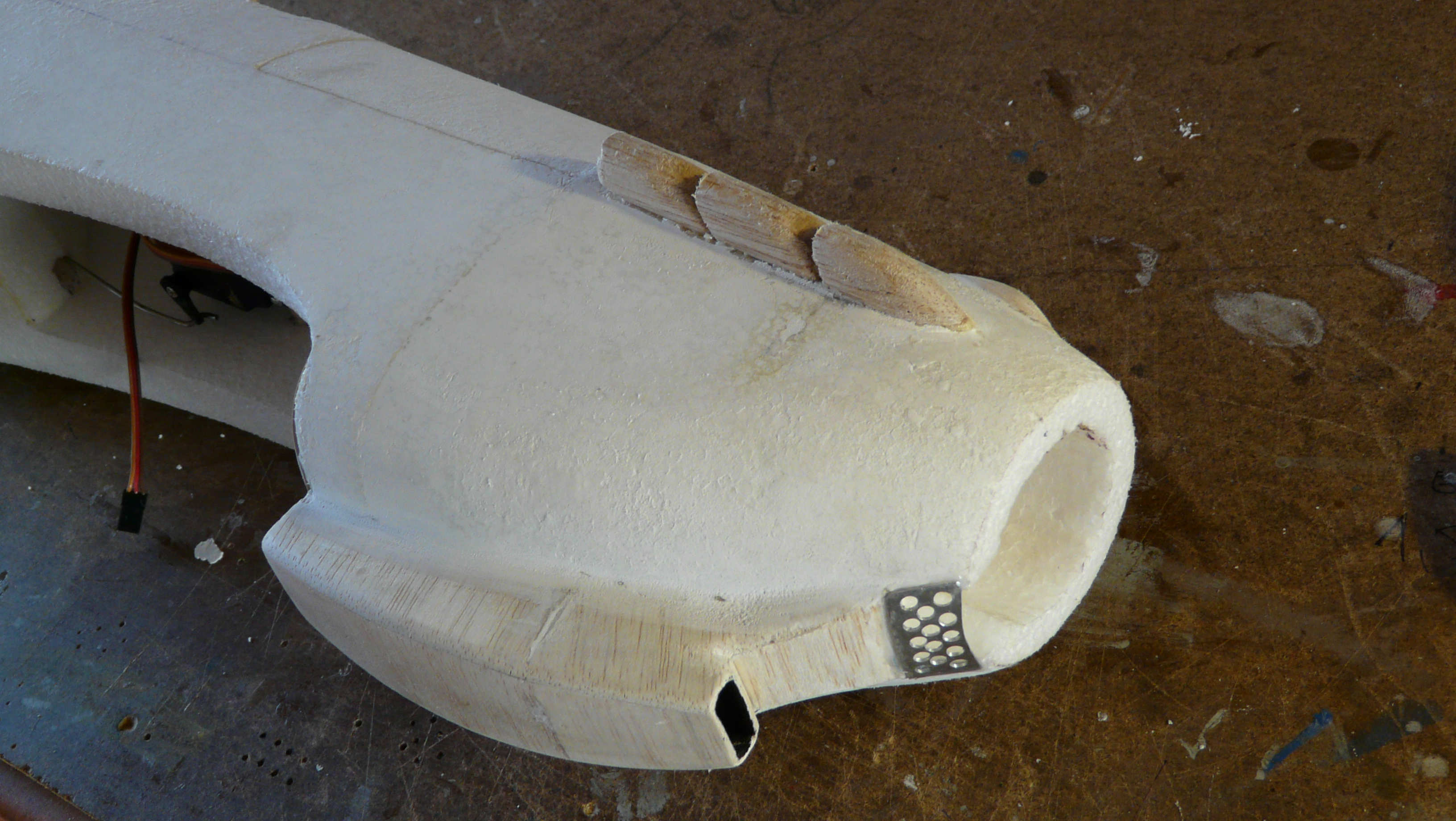

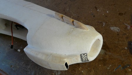

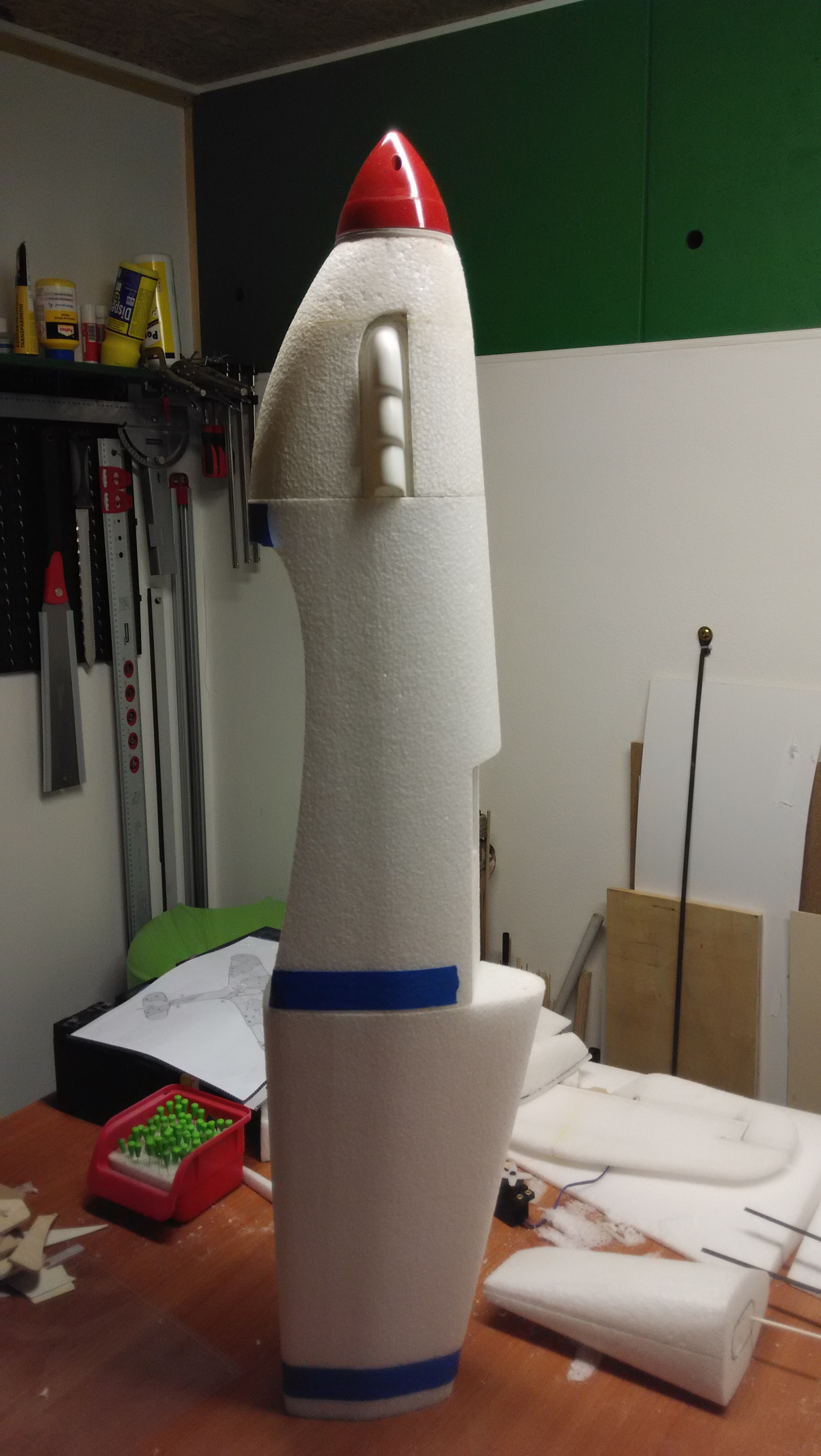

Takže zase chvilka o víkendu a kousek udělanej. Zatím je to všechno jen tak "nastražené", nelepené.

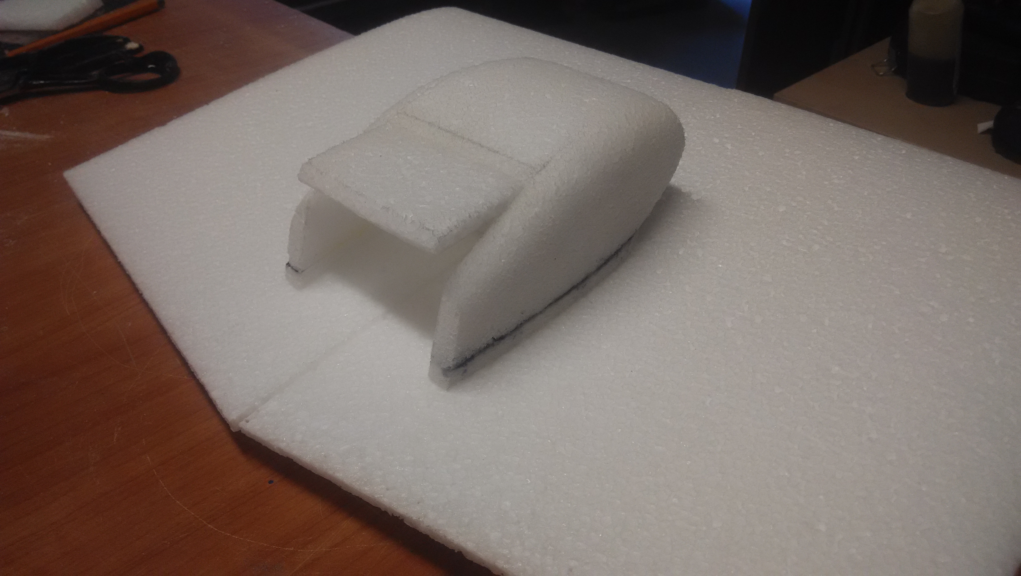

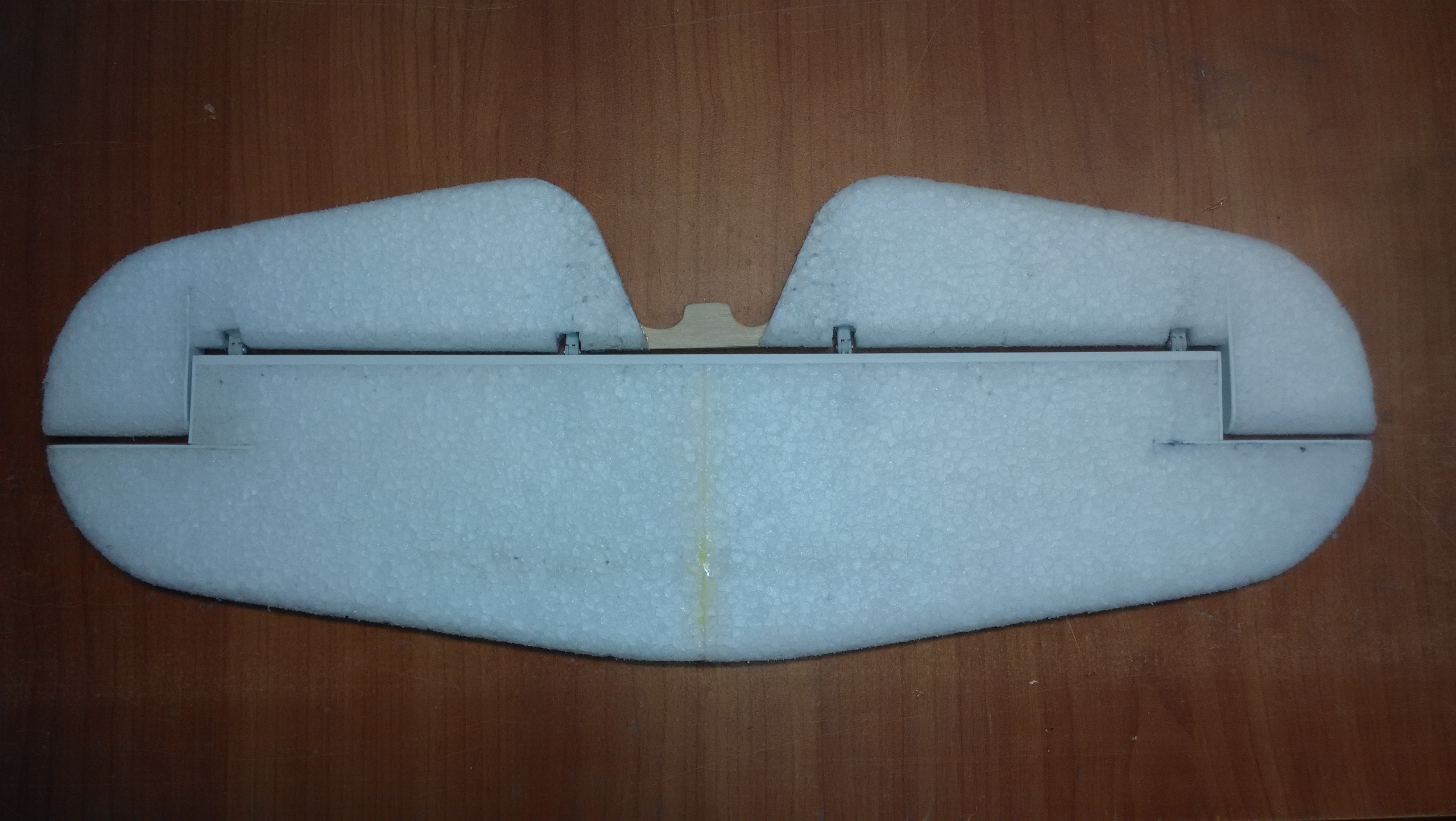

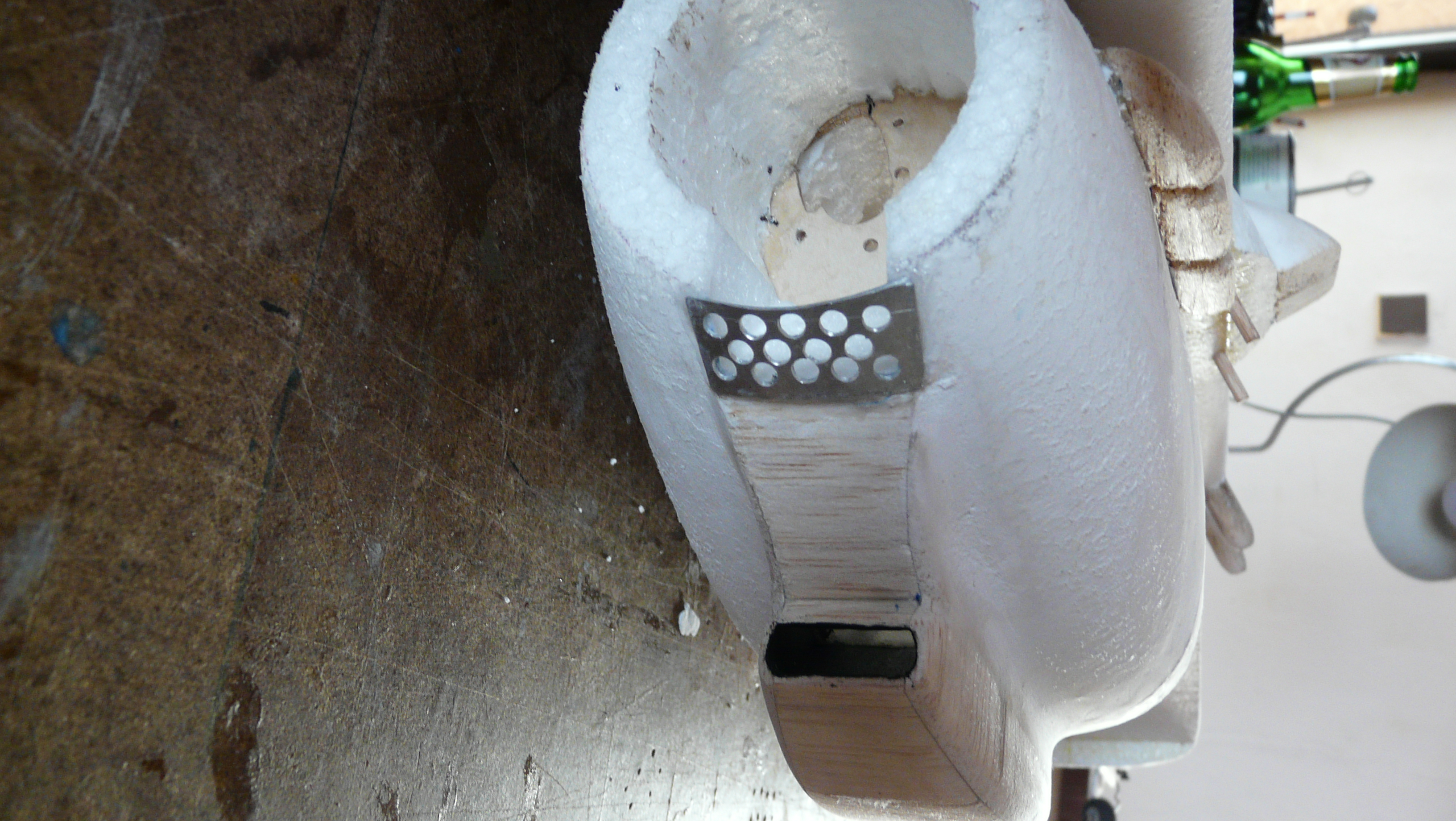

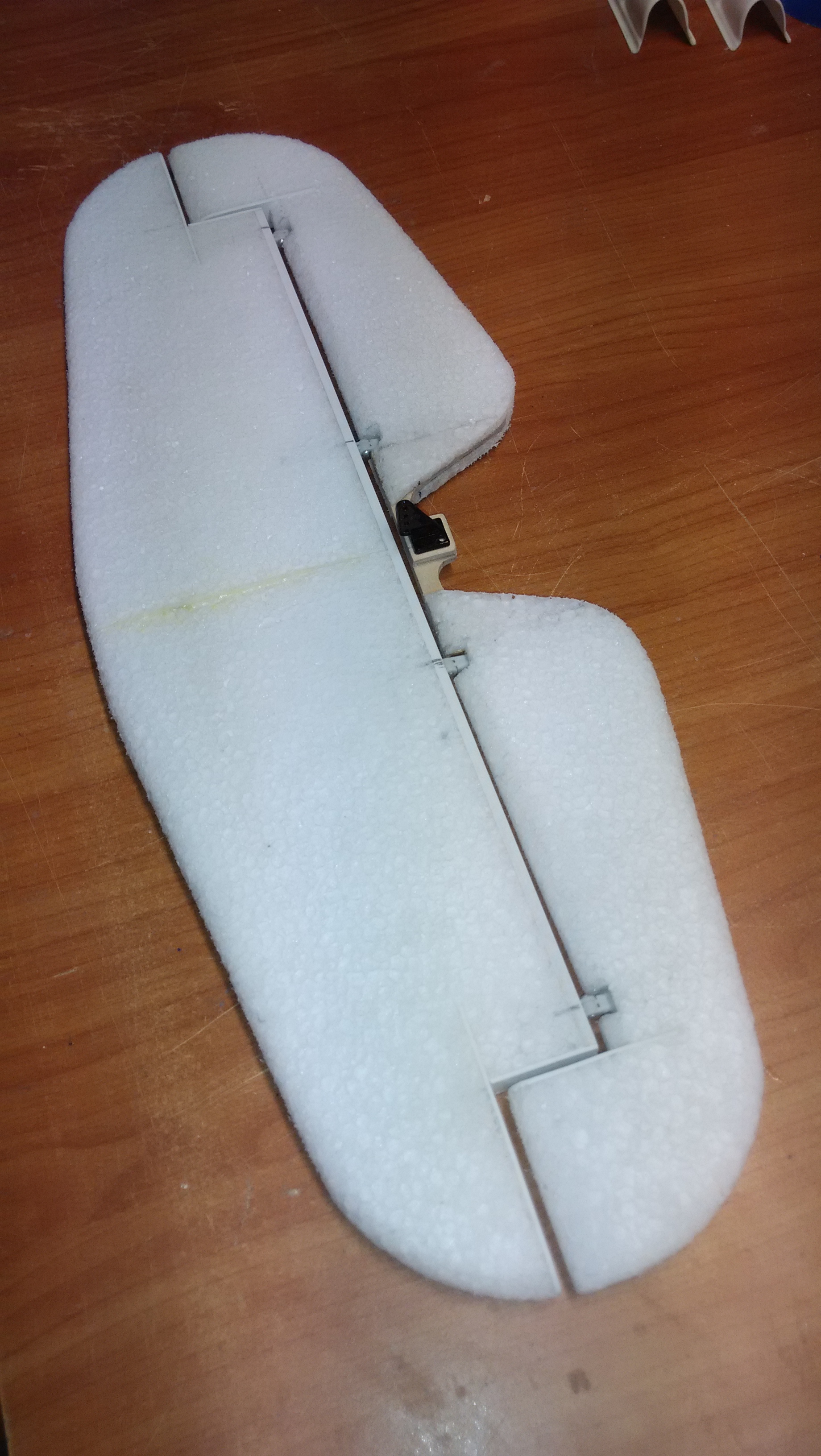

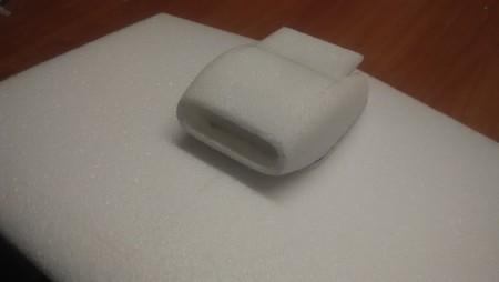

Chlazení motoru a výškovka, která bude mít ovládání schované v trupu. ;)

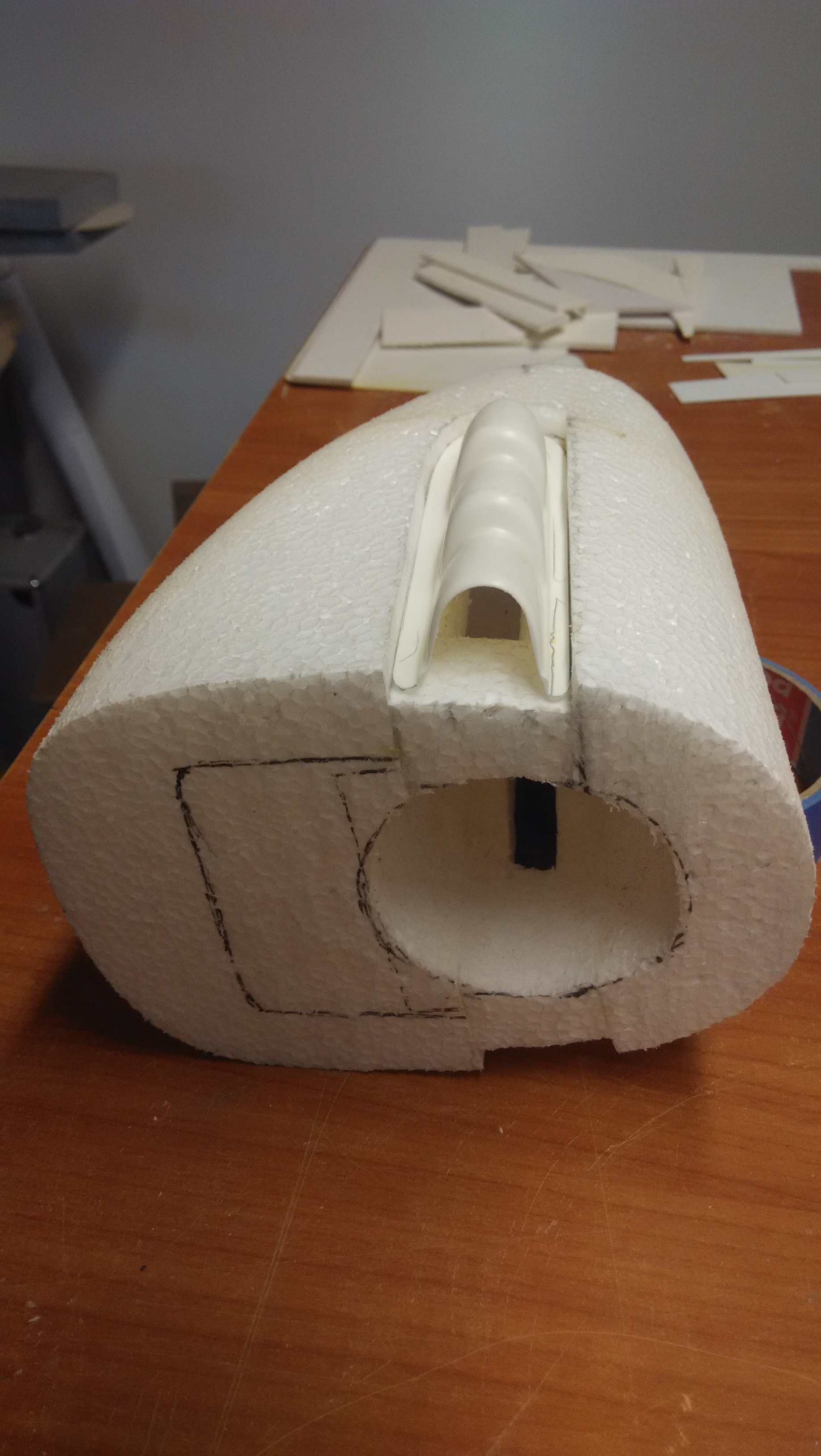

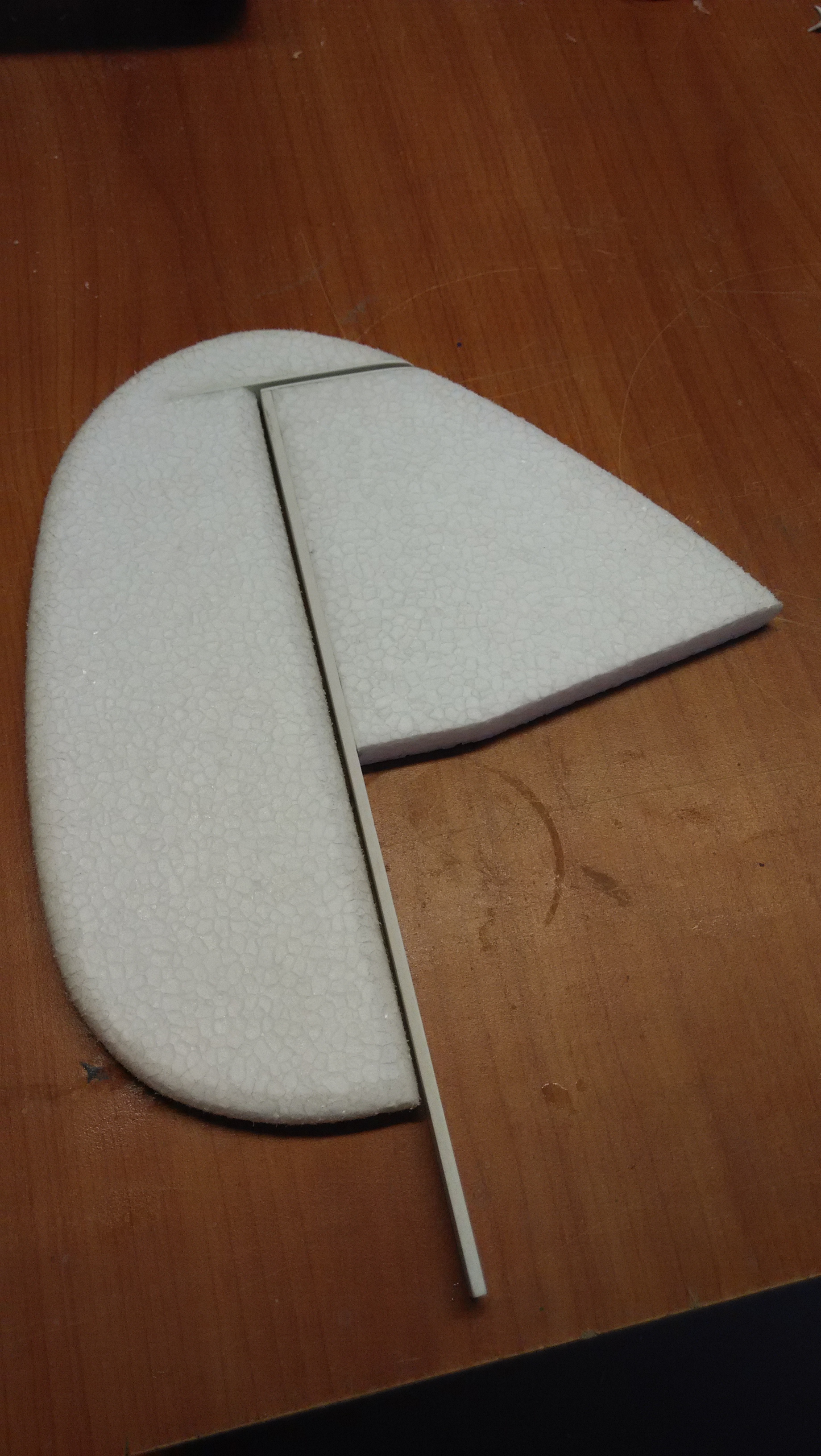

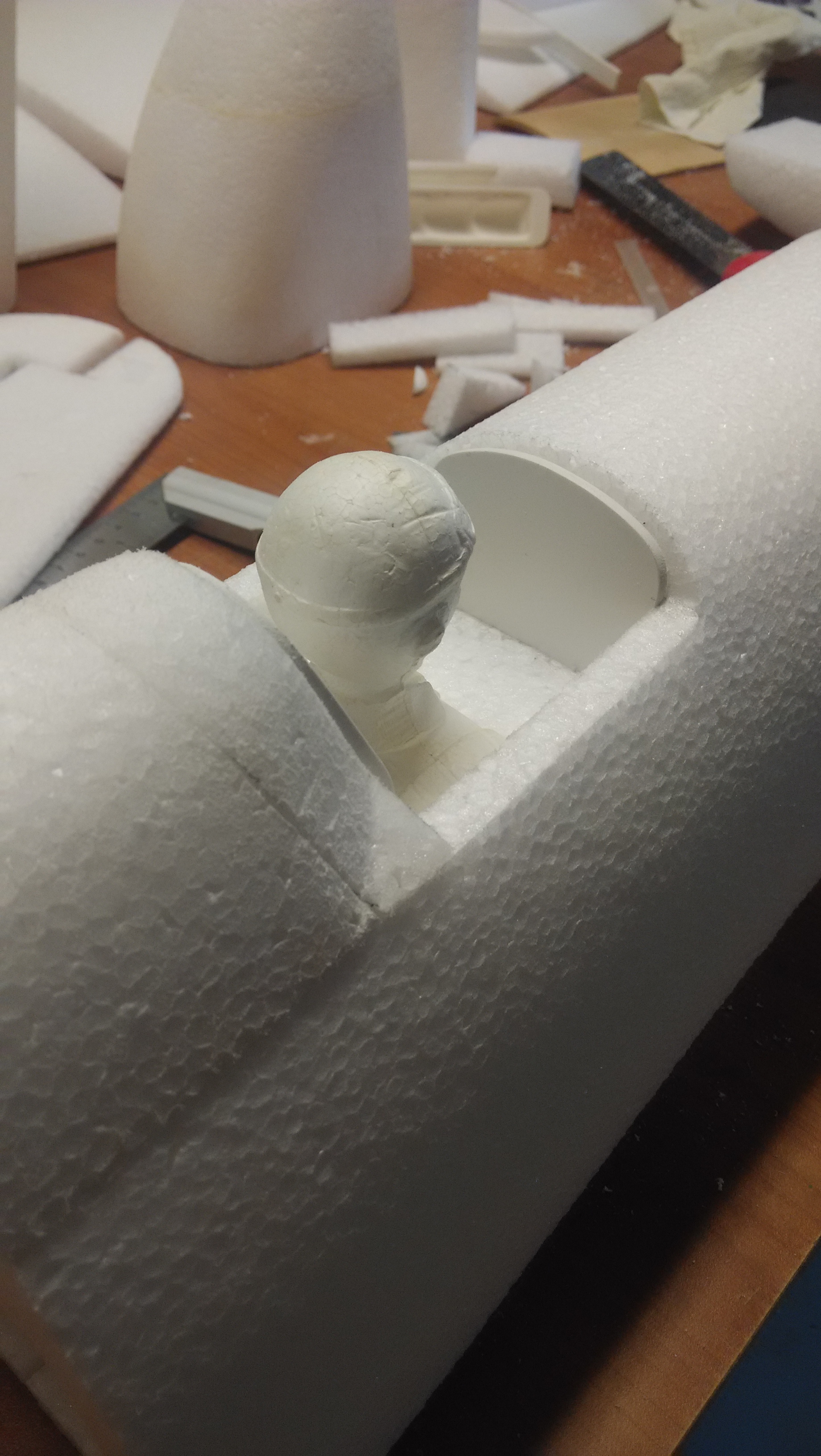

Takže tento víkend jsem byl v dílně jenom chvilku v neděli protože v sobotu jsem byl v Lipencích na obrovi. Trošku jsem připravoval kormidlo směrovky a "lícoval" kužel. Zatím stále nic není lepeno.

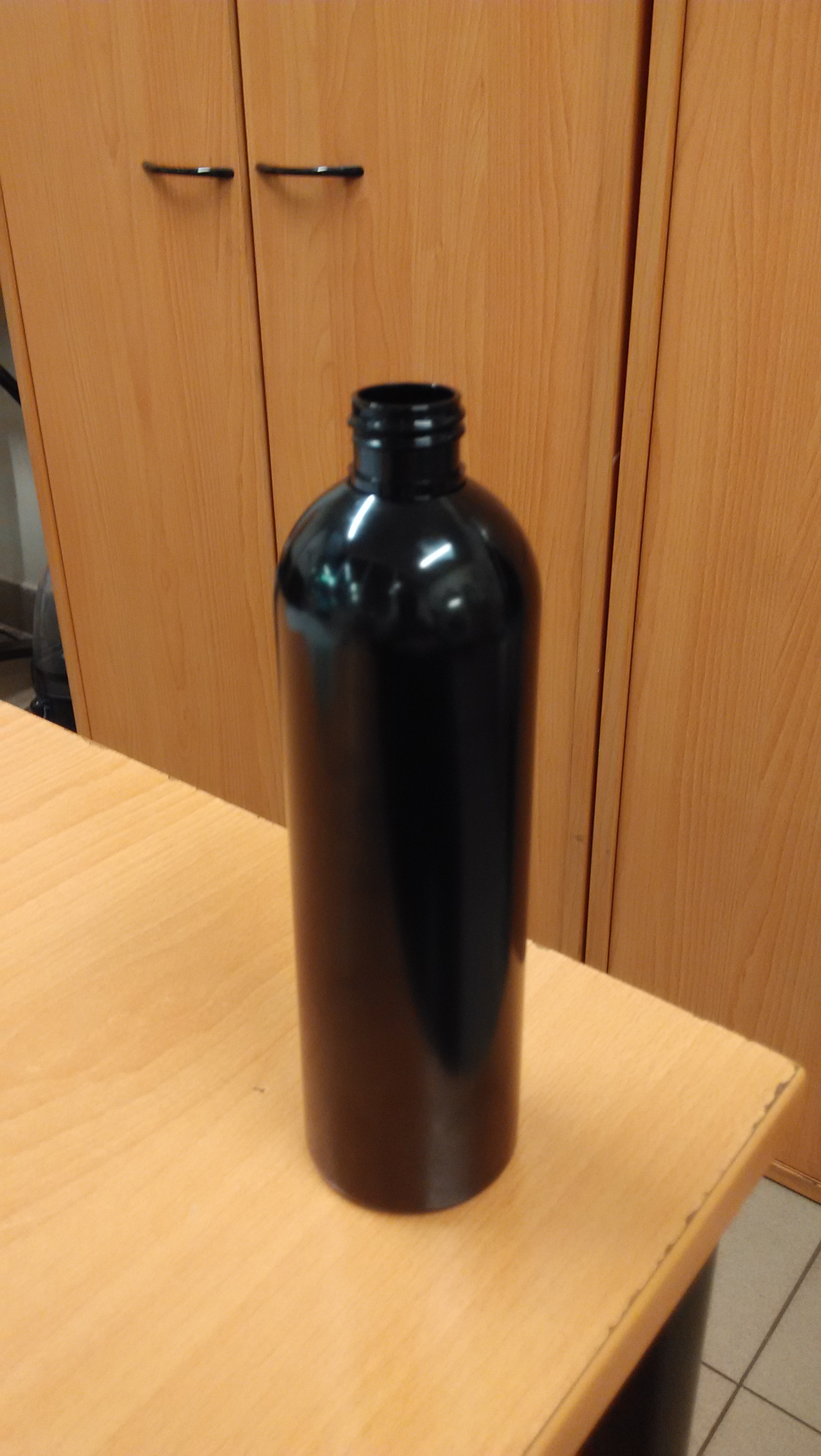

Tak jsem našel co jsem hledal. "Přistávací" nádrže vyrobím z nádobky ve které je leštěnka na auta ! :lol: Nejen že téměř odpovídají tvarem, rozměrem i barvou kterou potřebuji ale i hmotnost je přijatelná.
