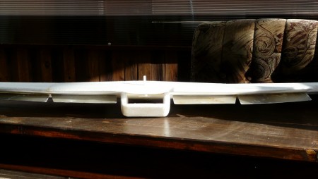

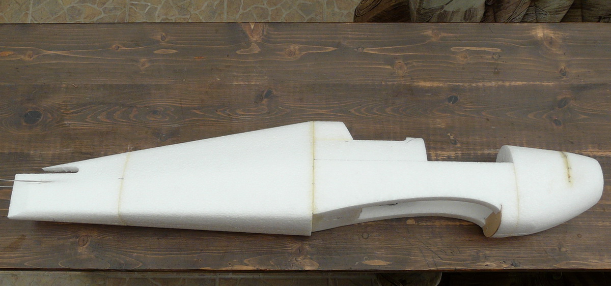

Jo ještě jsem trochu odlehčil chladič :)
Samozřejmě né abych uštřil váhu , ale abych snížil odpor vzduchu.

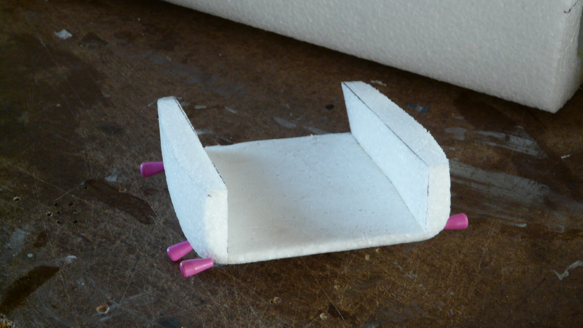

K tomu uchycení podvozku budeš dělat nějaká položebra nebo nějakou výztuhu, nebo to necháš jenom tak v tom EPP ? Jaký máš průměr kol ?
Re: Hurricane Mk II.C Trop
Příspěvekod racek » 06 lis 2015, 22:47
Nechám to jenom v tom epp , je to zároveň něco jako tlumič... podvozky jinak nic neutlumí , jsou tam rovné 4mm dráty , není třeba to dělat extrémně tvrdý , i tak to drží dost , u Zlína jsem to měl taky tak , a bylo to super...No je možné že se to bude muset vyztužit , podvozky jsou delší a model chci aby byl těžší , ale to se ukáže po záletu.
Kola průměr 70mm , ty utlumí ještě víc , jsou pěkně mechová , no a hlavně byli u mě ve skladu :)

Během desetidenní virózy co mě skolila a při tom musel samozřejmě jako koždej chodit do práce, jsem toho moc nepodělal , ale něco přeci...

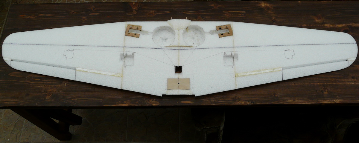

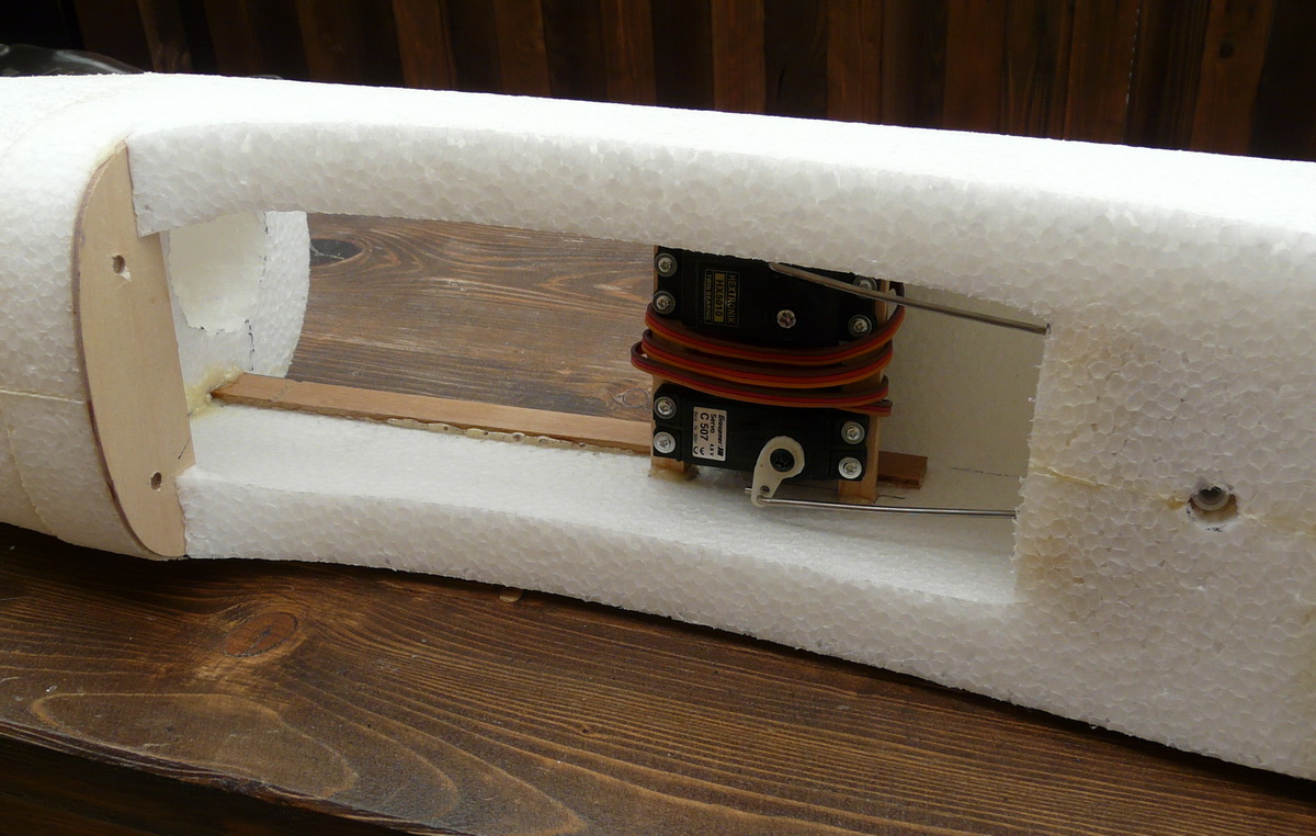

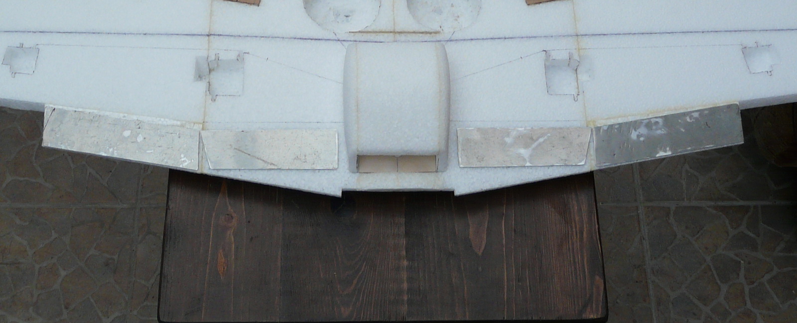

Zbouchal jsem dohromady trup a křídlo , vlepil výztuhy pod dekl na baterky , nainstaloval táhla z 2 mm drátu křížem do X , vlepil drátové výztuhy do křídla , vysochal přechody do trupu v přední a zadní části centroplánu , vylepil zářezy po křidélkách tam kde nemají být a budou tam odštěpné klapky. Díra pod chladičem bude sloužit k odvodu vzduchu a bude zde vedena kabeláž k servům a podvozku , světla ještě nevím zda budu instalovat , už tak je tam elektroinstalací až až...ještě nevím , nerad letuju :? :mrgreen:

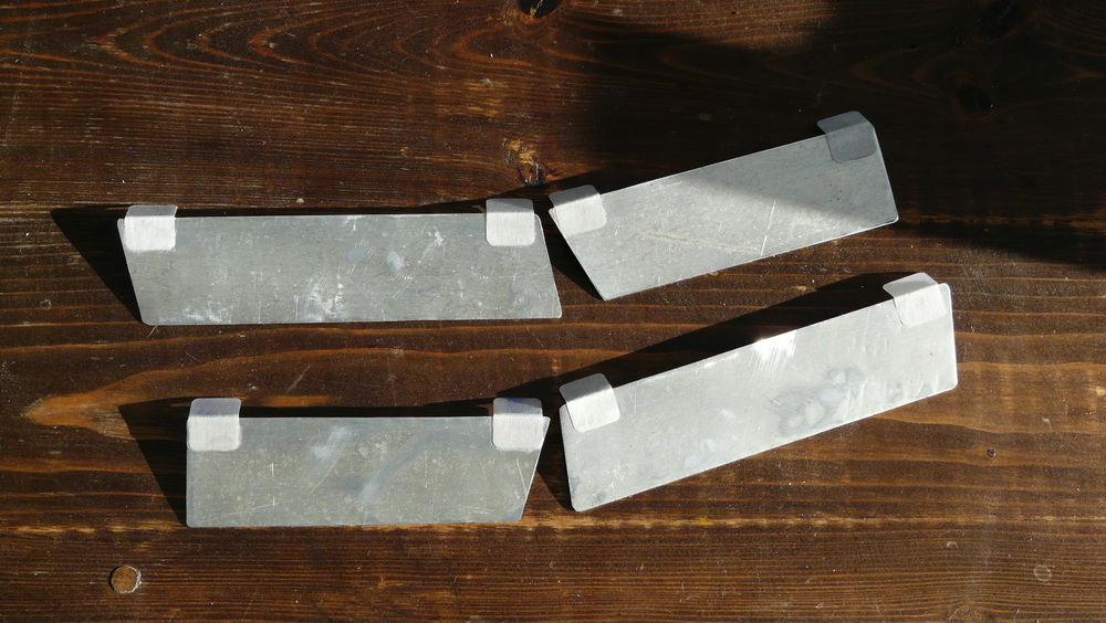

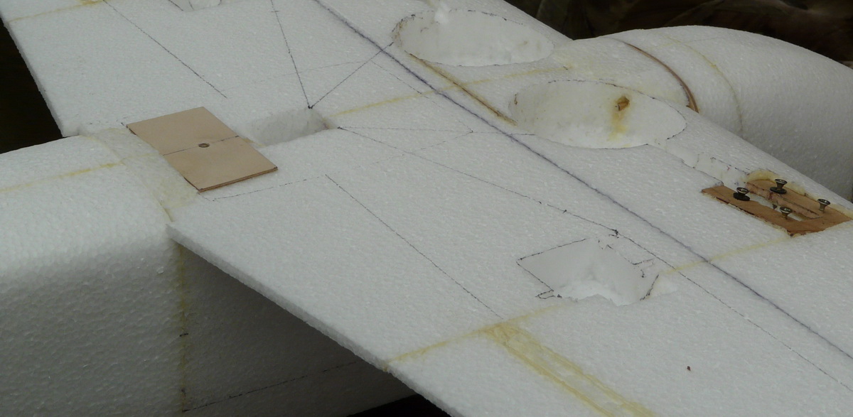

Dnes jsem ,,vykoval,, klapky z 1mm hliníkového plechu , váha všech 4 dílů je 55g , to nám to hezky narůstá 8-) , ještě budu ,,kovat,, plechové kryty kol. ;)
Příspěvekod racek » 22 lis 2015, 11:36

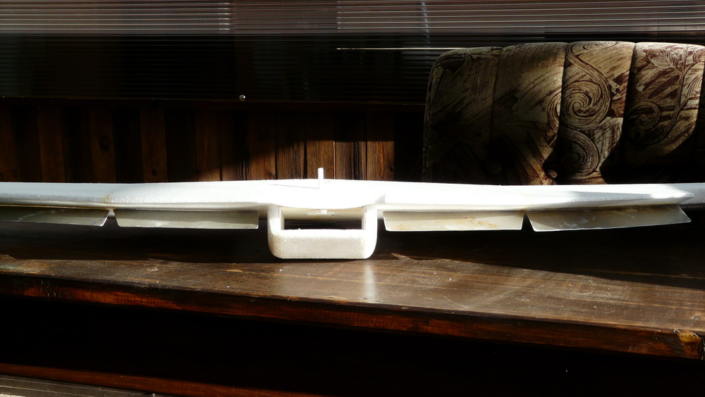

Zkouším nové uchycení odštěpných klapek , vypadá to že to bude dobré , hlavně je to velmi jednoduché a funkční , je to již čtvrtý způsob co jsme vyzkoušeli na plech. klapky které se zavírají na těsno k potahu ,že není třeba hloubit šachtu pro klapku. Poprvé zkouším papírovo-plastové panty rovnou na tupo na odmaštěný a obroušený plech.
Další způsob byl že jsem přišrouboval klasické ploché panty skrz klapku , ale nevýhoda je , že se musí vrtat a vyhloubit domečky pro panty v křídle.
Na zlínu jsem to místo přišroubování provrtal a prolepil skrz tavným lepidlem , nevýhoda stejná jako u předešlé verze, a navíc zdlouhavé a pracné , tak uvidím jak se nový způsob osvědčí v praxi , jsem mile překvapen jak to drží. :)

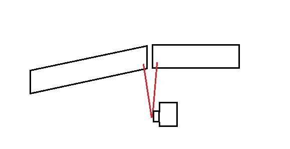

Super. Pěkně to pokračuje. Ten náhon klapek bude přes dvě serva v každém křídle? Koukám že výřez tam máš jen pro jedno.
Příspěvekod racek » 22 lis 2015, 19:25
Na každé straně bude jedno servo pro pár klapek , bude to přes ,,V,, táhlo...

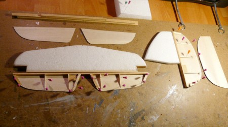

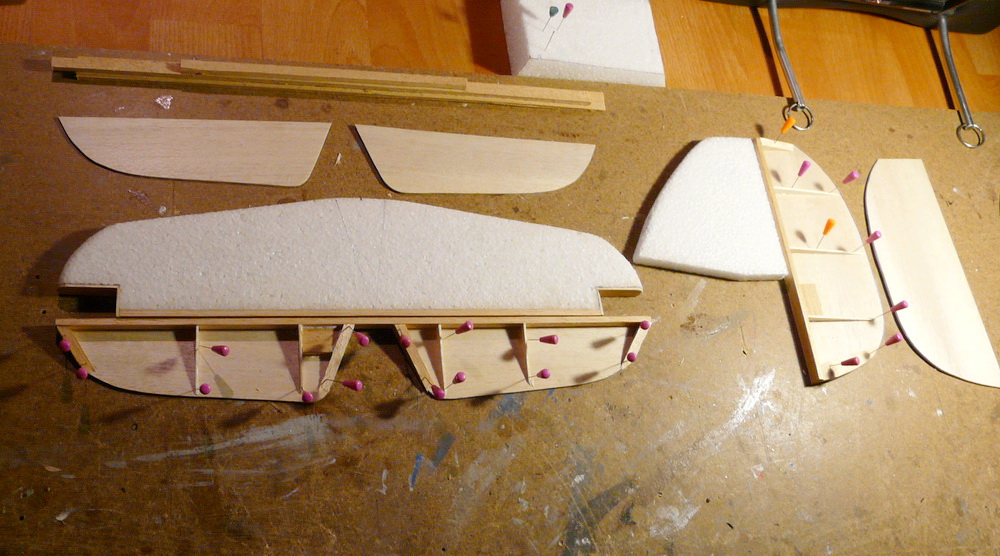

Dnes jsem začal upravovat ocasni plochy , rozhodl jsem se pro pevné části nechat z epp a pohyblivé dělám z balsy s jednoduchou konstrukcí , každá ze stran je z 1,5mm lehké balsy
