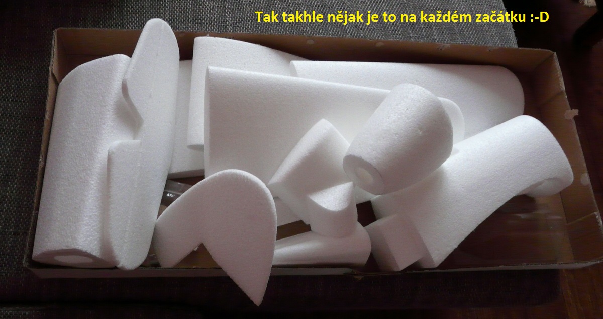

Smetl jsem ze stolu čínskou stavebnici Lancaira , už jsem to nemohl vydržet , musel jsem si říznout do EPP :mrgreen:

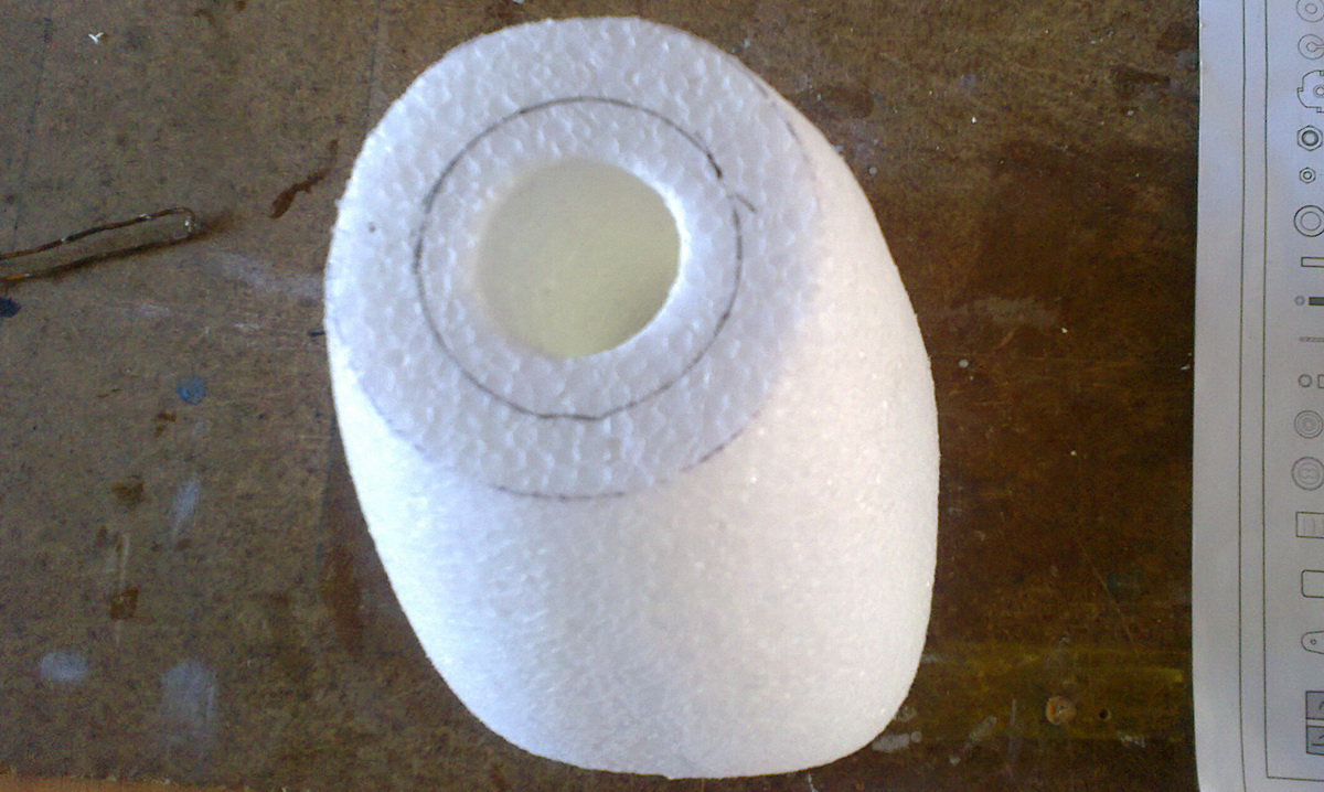

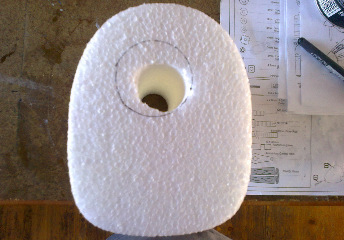

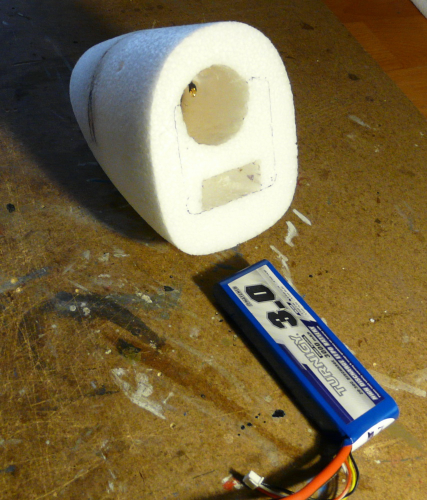

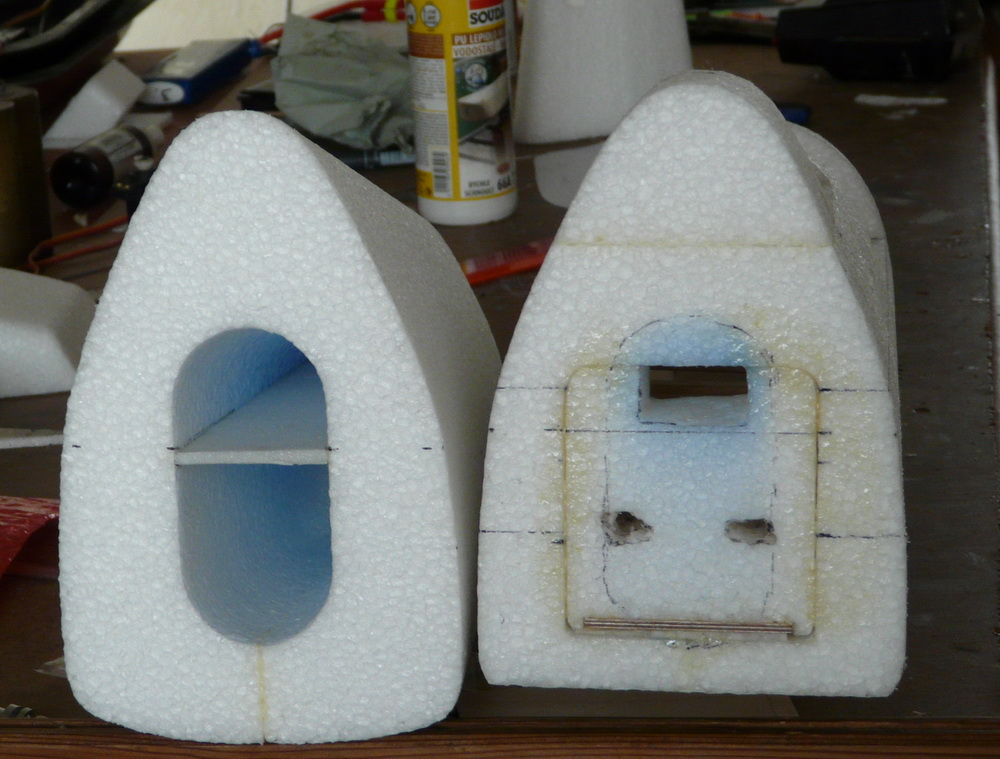

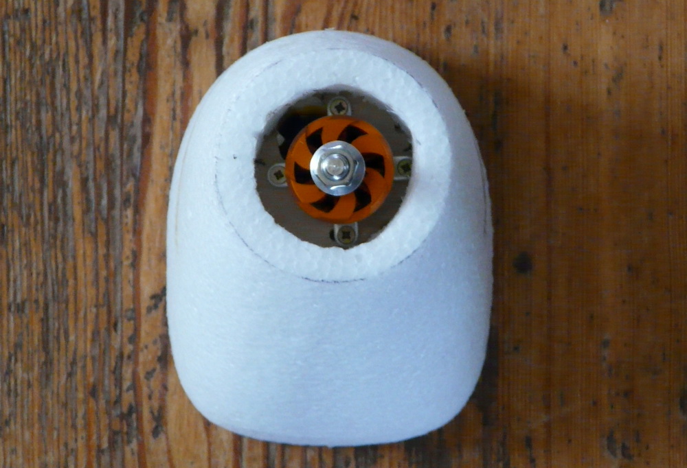

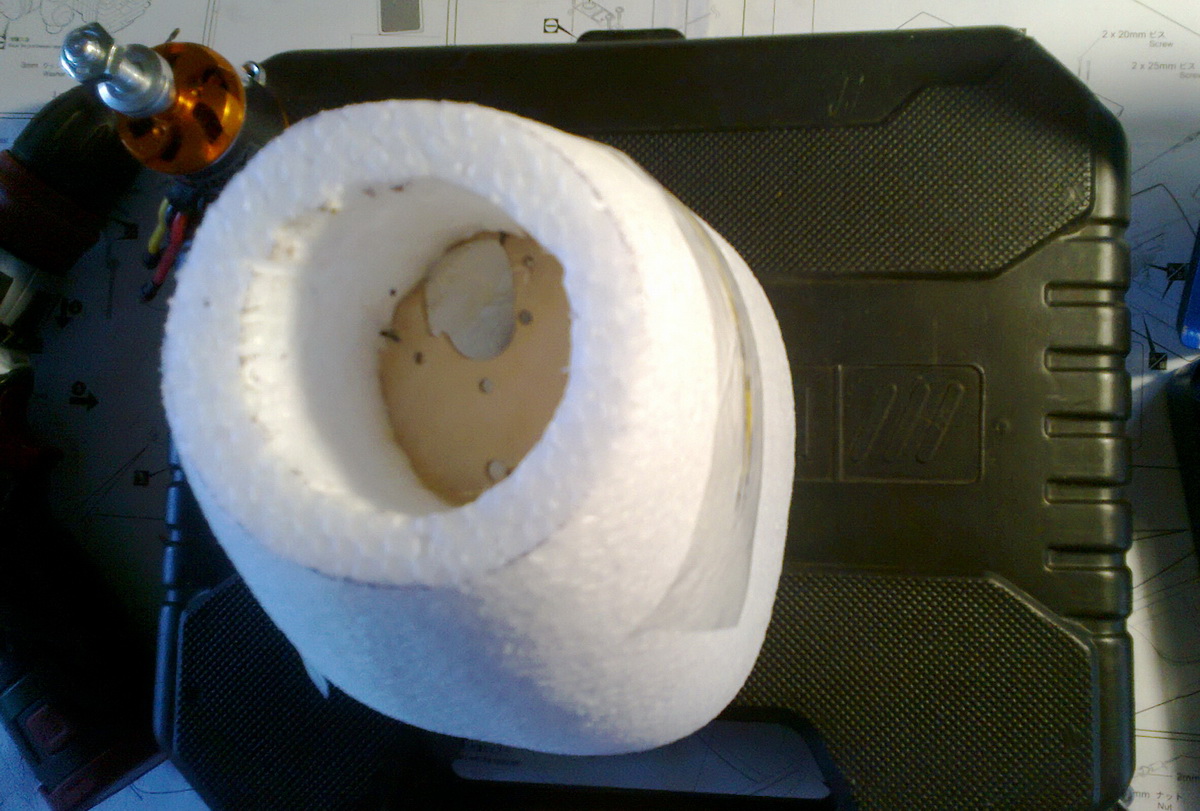

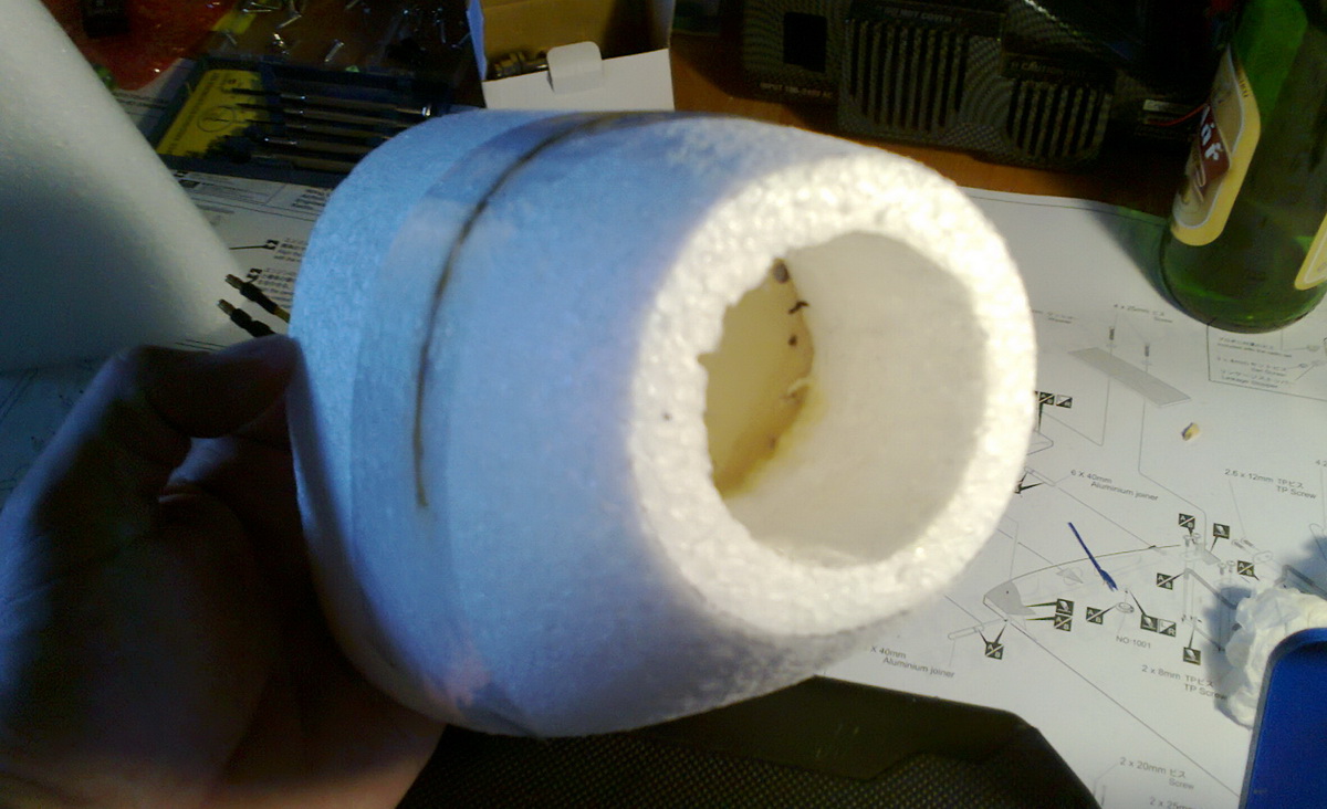

Když mi z HK přišel motor Tg 35-42/6 tak jsem z hrůzou zjistil že už ho nedodávají se zadní montáží a redukcí na přední , ale ošulili to pouze kleštinou na přední montáž a obracet hřídel se mi nechtělo , kdo ví jestli je tam uvnitř zápich na závlačku pro zadní montáž.

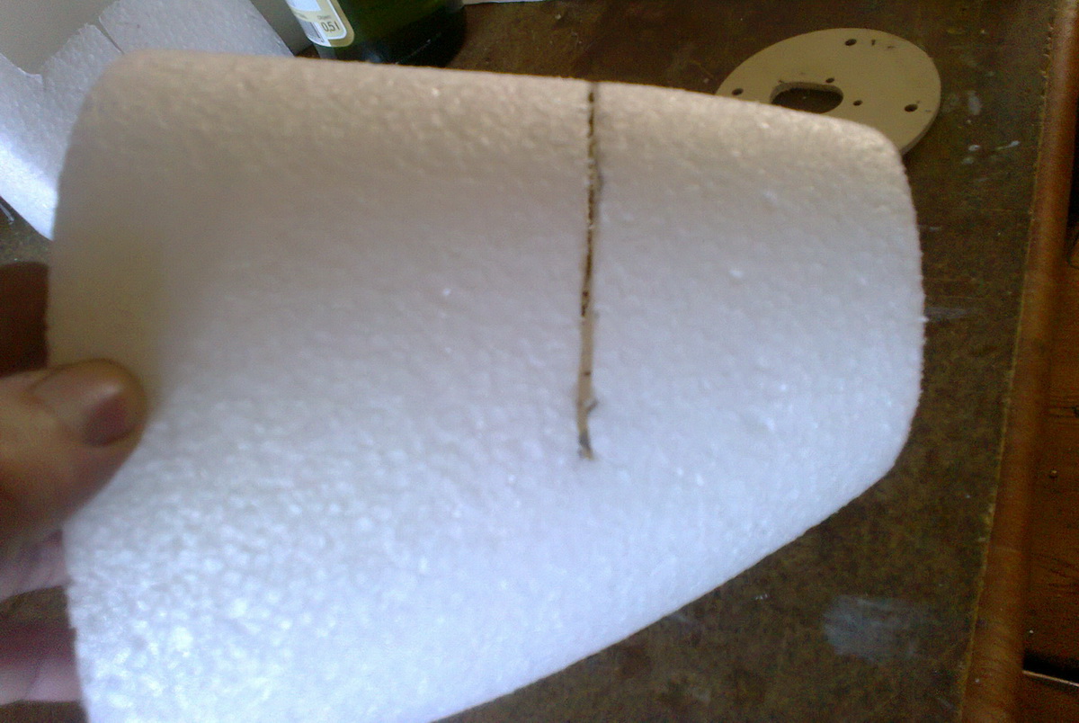

Musel jsem proto tedy upravit zástavbu motoru na přední , prořízl jsem přední část trupu tak aby byla trošku vyosená a potlačená a vložil díl překližky z čumáku do útrob , nechtěl jsem to odřezávat celé a dělat něco jako kryt motoru. Místo na další případnou montáž a demontáž tam je , takže s tím není problém.

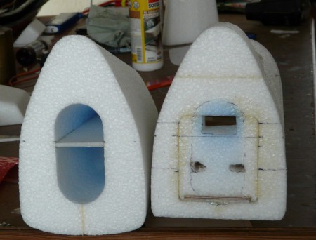

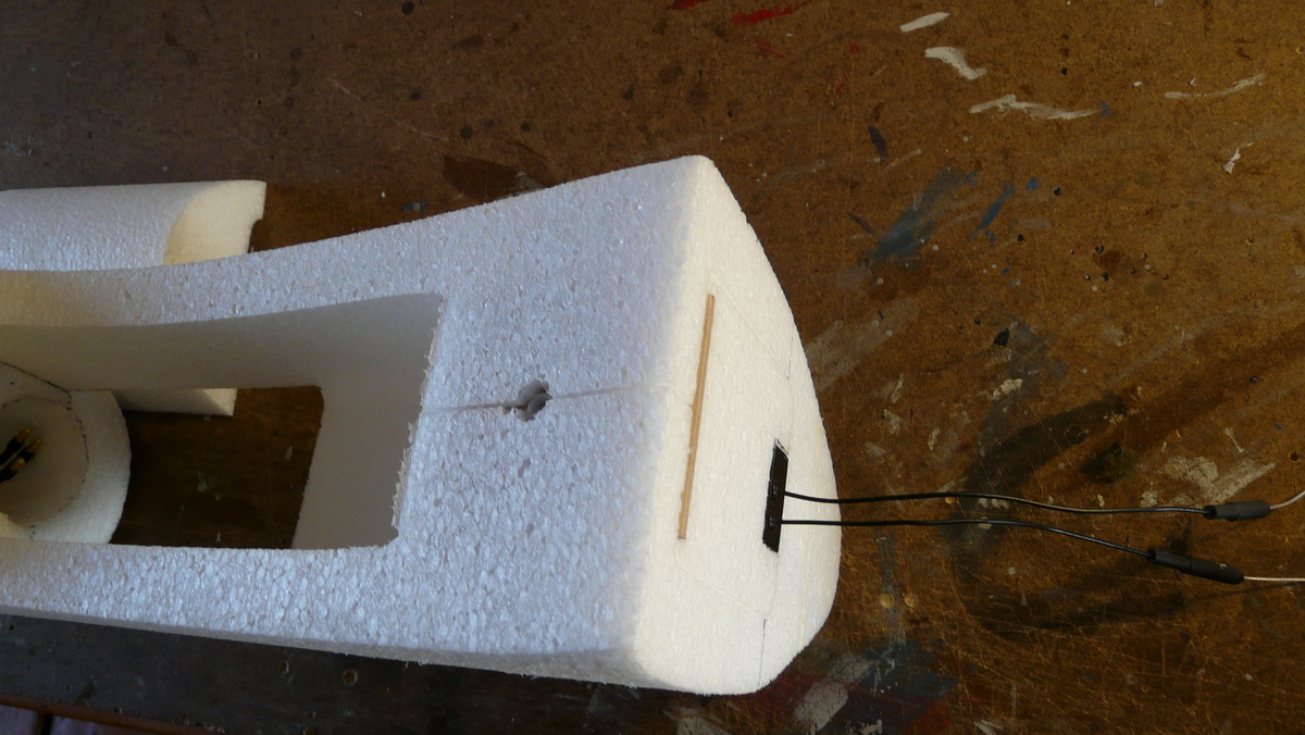

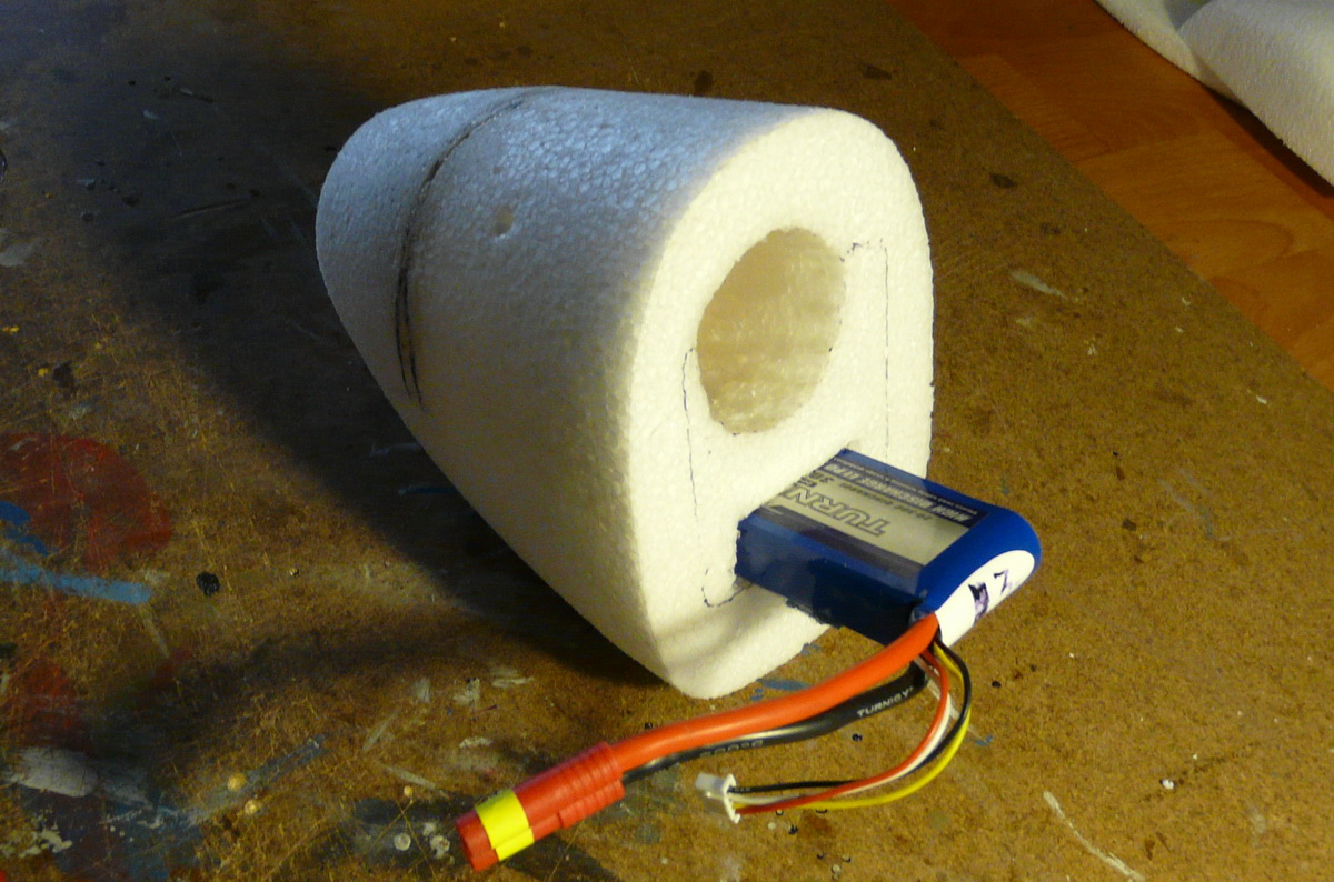

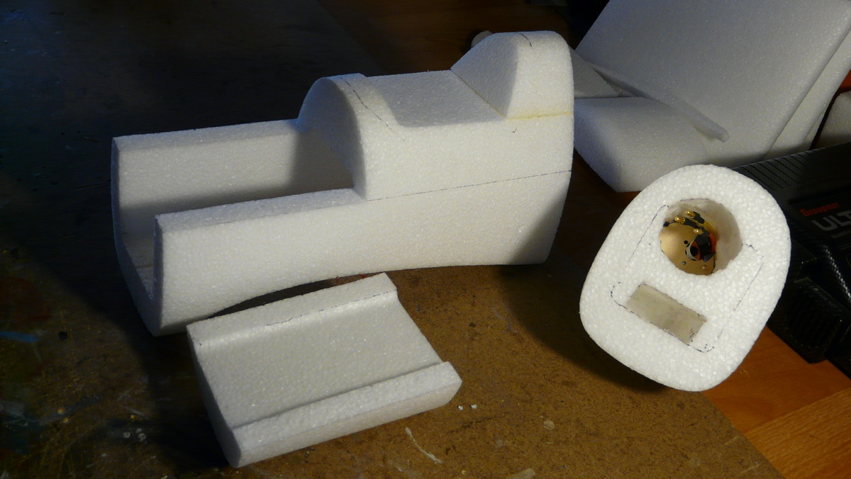

Nyní jsem ve fázi přemýšlení co , jak a kam , Haryk má krátký čumák, tak se budu snažit vše nějak uspořádat dopředu , no spíš jen baterky , serva a RX budou muset pod kabinu , odřízl jsem část trupu pro vkládání baterek do trupu, boky pak ještě vyztužím topolovkou.

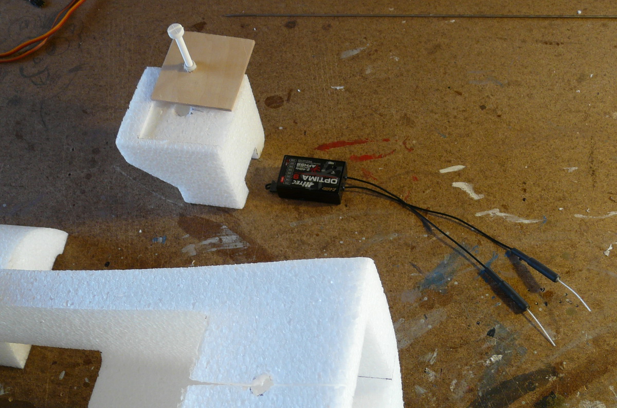

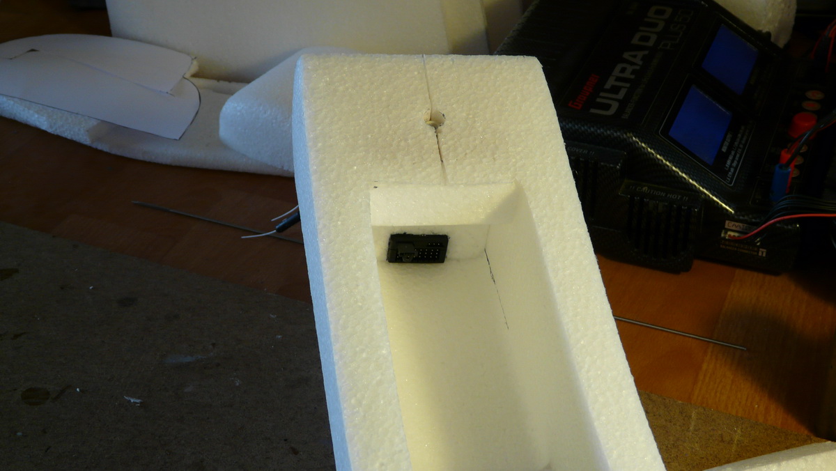

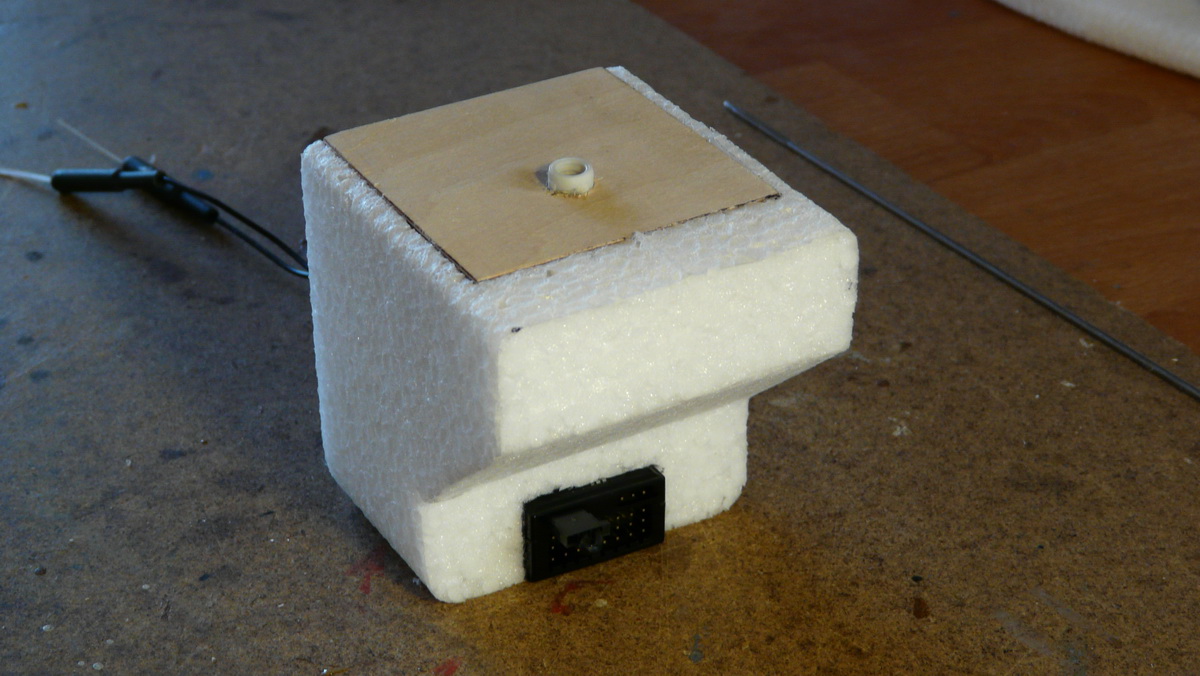

Ze zbytku ,materiálu co zůstane po odříznutí v trupu jsem si vyrobil domeček pro uchycení křídla a RX.
Výhodou je, že překližka se závitem je takřka kolmo na křídlo a navíc je ještě pod materiálem , takže destrukce tady rozhodně nehrozí. Na proti tomu jsem zase zapoměl udělat uchycení na kolíky křídla ještě před slepením přední části trupu , tady je vidět že i po mnoha postavených modelech člověk udělá blbost , tedy spíš zapomene, to se mi stává čím dál víc :oops:

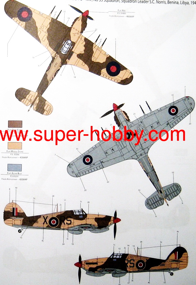

Už jsi rozhodnutý, která kamufláž to bude? Já bych hlasoval pro tu pouštní ;)
Re: Hurricane Mk II.C Trop
Příspěvekod racek » 02 lis 2015, 23:10
Jj , bude to Norrisův RS-X ;)

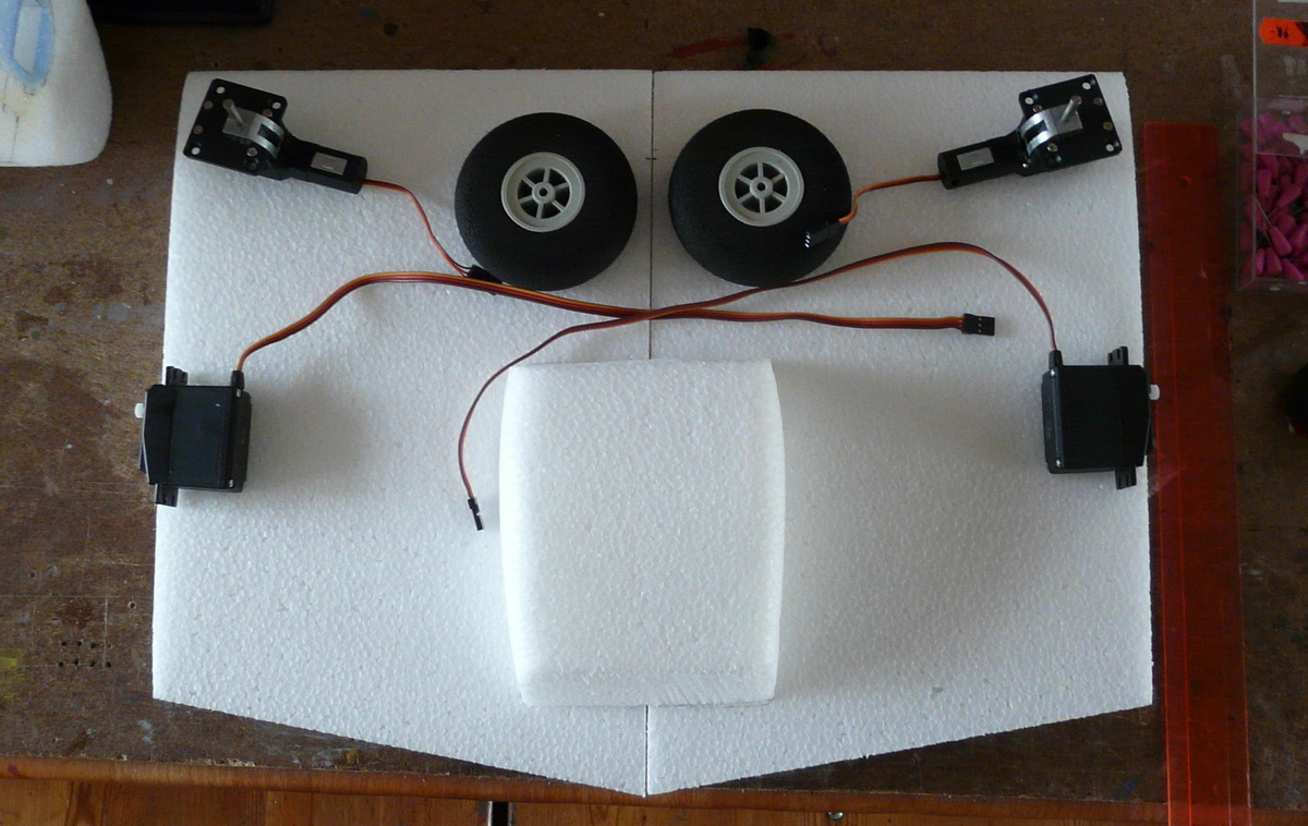

Za hodinku a půl zas na odpolední šichtu :roll: , kousíček jsem popojel , je potřeba si rozvrhnout na centroplánu kde co bude, abych někde nenarazil , hned je vidět kudy povede drátová výztuha. Ano vidíte dobře, v trupu a na klapky budou standartní serva , bude potřeba model trochu zatížit aby létal alespoň trošku jako stíhačka, nechci aby to byla hříčka ve větru.
Počítám s váhou min.1400g.

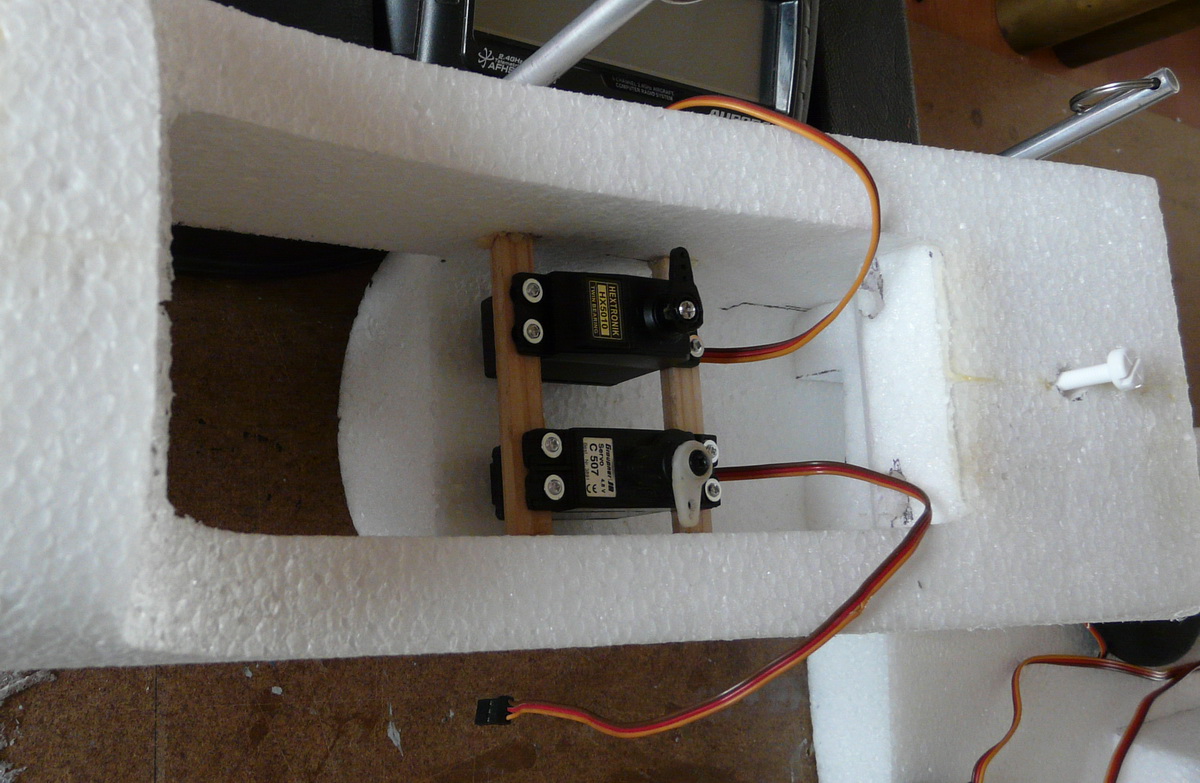

Usazení serv v trupu jsem pojal tak trochu retro , tak jsem to kdysi dělal u spalováků , je to variabilnější než to tam naprat tavkou a v trupu už trochu místo je , tak proč ho nevyužít...

V zadní části trupu jsem si udělal podlahu z 3mm depronu aby se po zasunutí RX do trupu nezamotaly antény do táhel , ještě nevím co použiju , buď bovdeny nebo 2mm dráty.

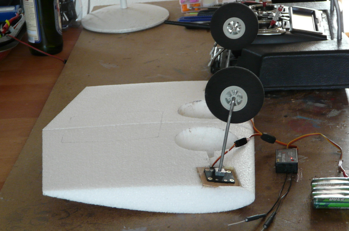

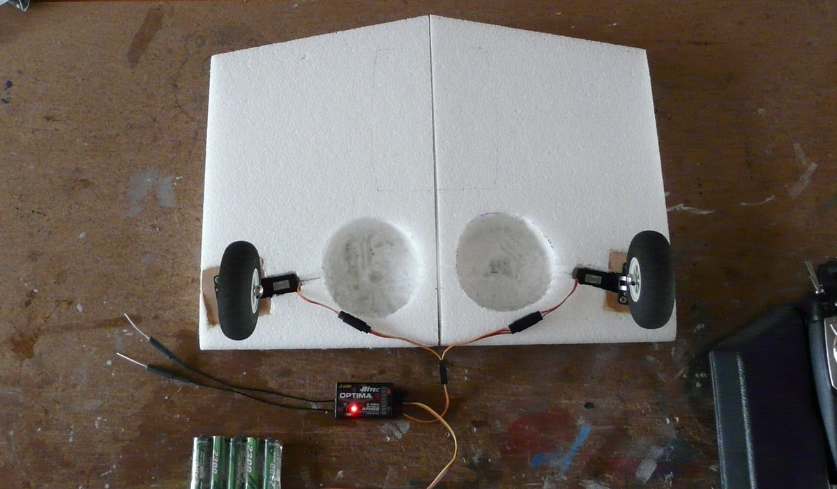

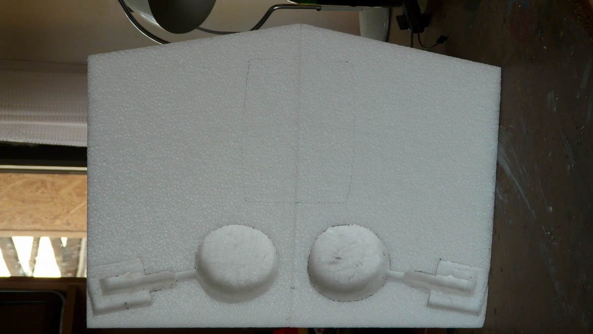

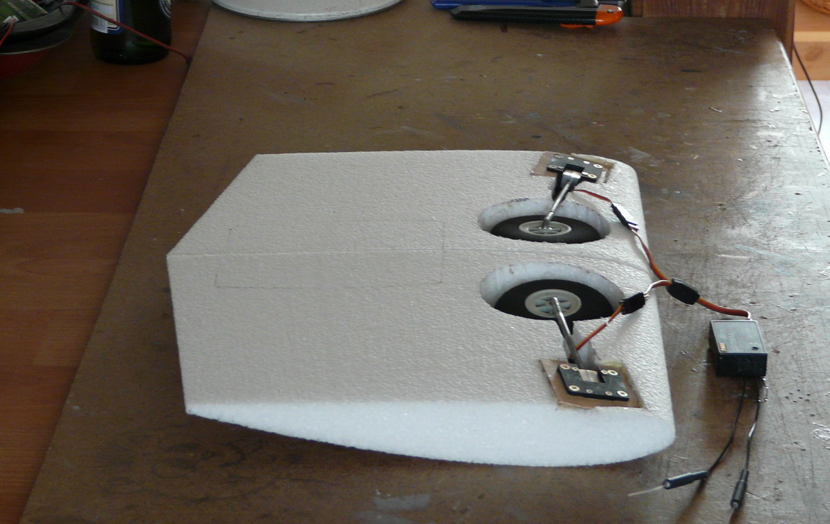

Moje práce za poslední takřka 3 dopoledne , vyrobení nohou a domečků v křídle, usazení podvozků tak abych byl spokojen s úhly vyosení dopředu , po zatažení dozadu (pro následnou instalaci krytů podvozku tak nějak podle předlohy)... oproti monografii jsem je o něco roztáhl od sebe cca 2 cm a o něco víc vyosil dopředu , bude to stabilnější na start a nebude to až tak poznat doufám...
