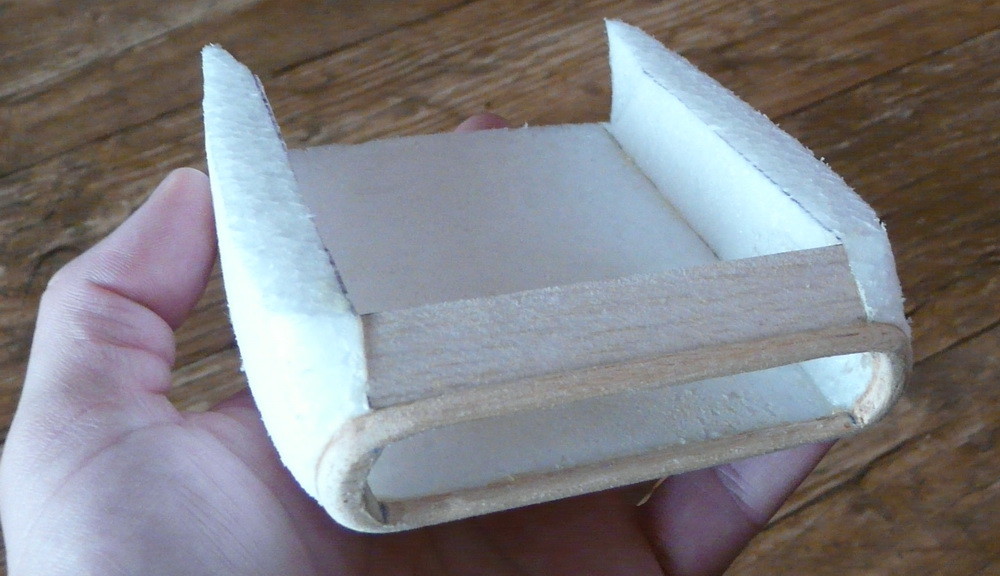

Protože si s tím chci pořádně zalítat jako s plnokrevníkem 8-)
No a taky proto že tvar u monografie vyšel trošku jinak..
Jestli se divíš už tomuto , to není nic v porovnání co se bude dít dál :lol:

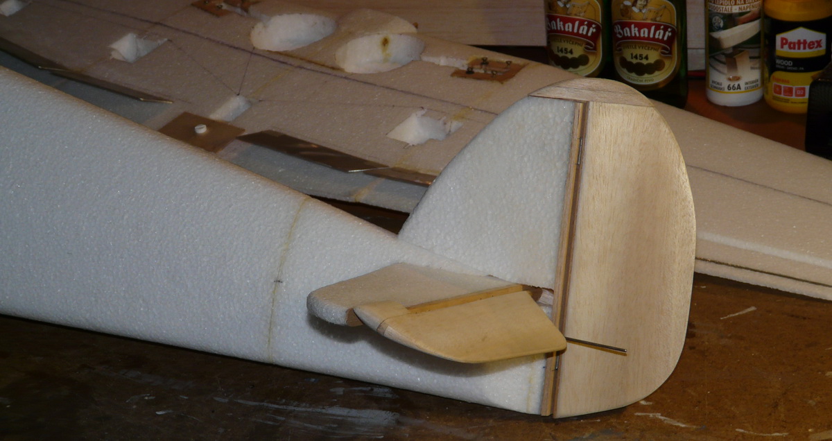

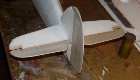

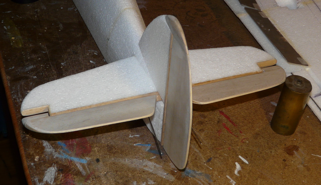

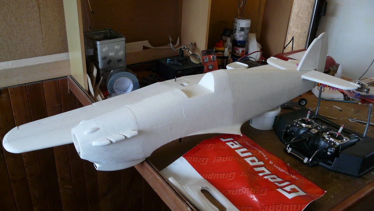

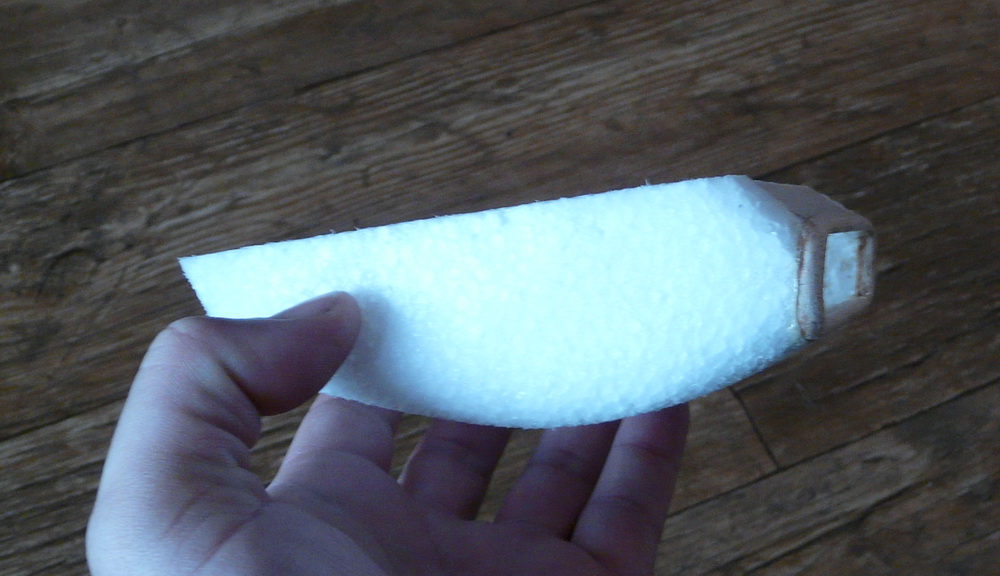

Začíná se to konečně podobat Hurricanu...
Zde jsem použil klasické ploché plastové panty.

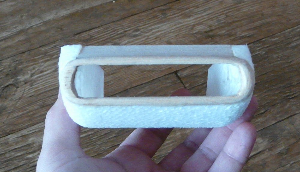

Aby jste neřekli že vám nic neukážu , tak jsem se ještě pustil do menší tvarové úpravy chladiče (to není finální podoba) , myslel jsem že sem dám ještě fotky trop. filtru , ale smazal jsem kartu ve foťáku a měl za to že už mám vše v PC... ano , neměl jsem to tam. :? :lol:
No tak bohužel už nikdo neuvidí jaký je systém chlazení aku díky tomuto přídavku... už je vše na trupu a přechod je překitovaný :roll: ale to už si nechám na finální fotečky před povrchovkou ;)

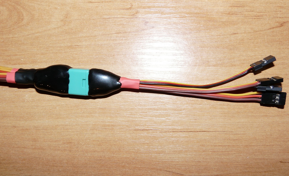

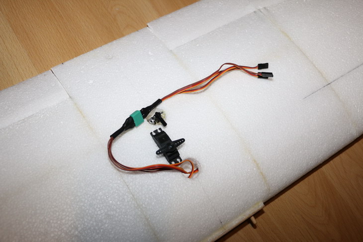

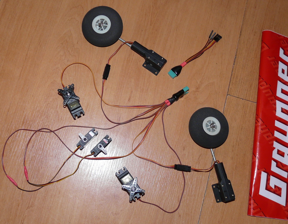

Dnes proběhlo letování kabeláže do křídel , Pavel je prostě profík na pájku, což se o mě říct nedá :mrgreen: , je to bezpečně naletované a i to hezky vypadá , dokázal naroubovat všechno na jeden MPX konektor , takže parádní skládání a rozebírání modelu na letišti , původně jsem chtěl použít dva páry konektorů , ale nakonec jsem křidélka dal na jeden kanál i z důvodu možného použití 7k. RX místo 9k. , takže jsou celkem 4 kanály v křídle... rozdělil jsem pouze klapky , protože serva jsou osazeny zrcadlově jako u křidélek , takže dám jen na jedno servo revers.
Re: Hurricane Mk II.C Trop
Příspěvekod Henry » 30 pro 2015, 20:02
Pěkné, pěkné a praktické.
Od poslední diskuse o MPX konktorech u mě červíček hlodal ...
Díky tobě Racku, jsem si vědomil, že pro kabely serv v křídle mého Z-37 bude výhodné použít tenhle konektor. Takže jsem to velmi rád předělal i když jsem to měl již hotové. Spojovat jeden MPX konektor místo třech normálních (2x křidélka, 1x klapky) bude při každém sestavování Čmeláka určitě mnohem pohodlnější a hlavně bezpečnější.
Co je to za černou hmotu, kterou máš zalepený ten konektor?
Já to pouze přetáhl smršťovačkou.
Příspěvekod racek » 31 pro 2015, 08:24
Já mám každou žílu v konektoru taky zasmrštěnou , a celé je to zalíté černým tavným lepidlem , vypadá to líp než transparentní a hlavně dobře protéká a horkovzduškou se to pak nechá ještě vyladit.
Navíc se tam nikdy nedostane vlhkost a spoj je pod lepidlem pořád jako nový.

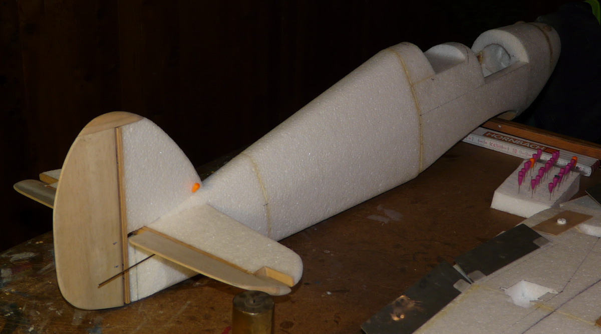

Příspěvekod racek » 18 led 2016, 16:11
Já chodím , ale z DHC-2 na rossignolech 8-)
No ale už je to skoro jako Hurricane :D
