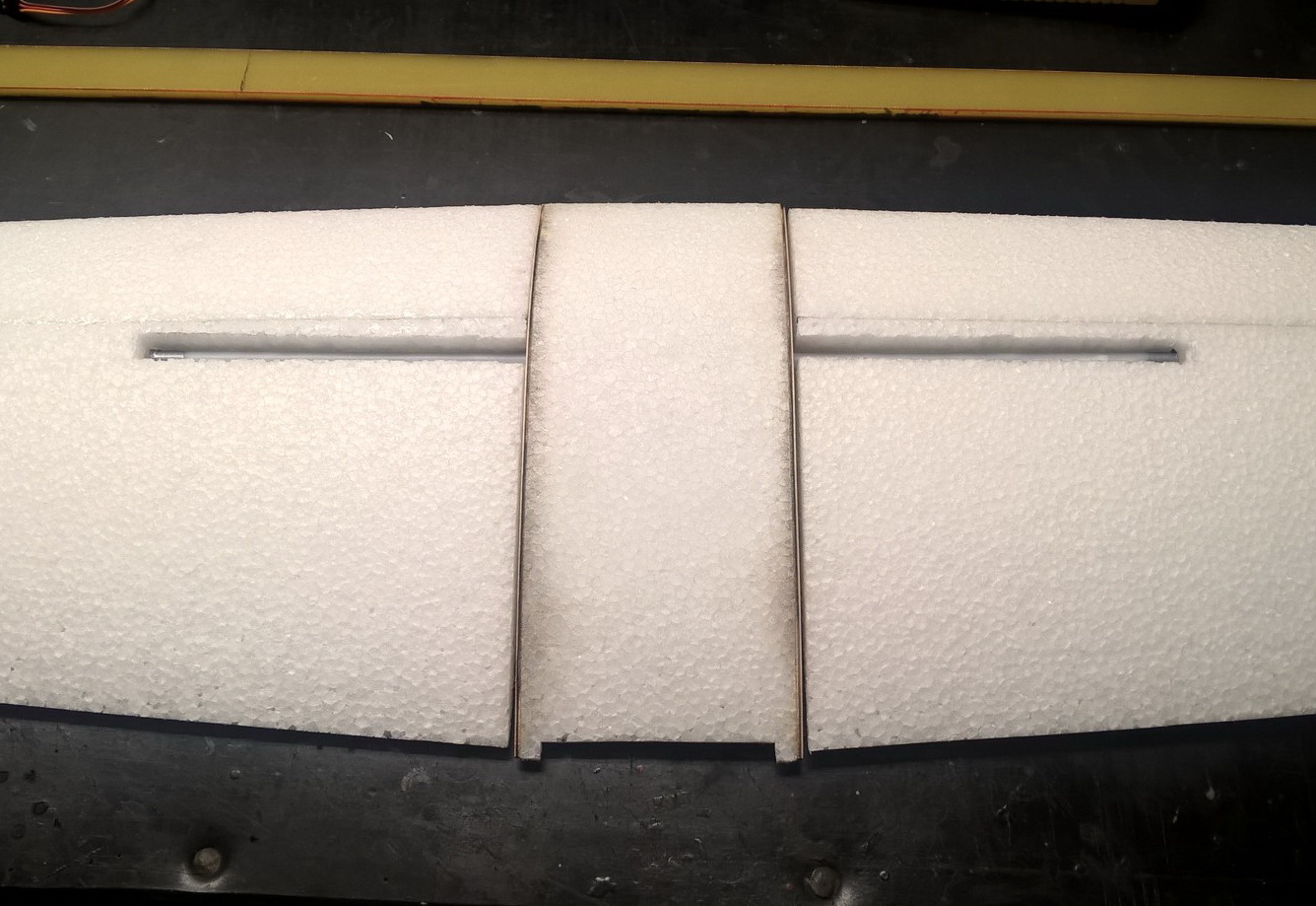

Příspěvekod racek » 23 říj 2015, 11:58
Tak zakládám vlákno na Pavlova Luňase. Jak už jsem kdysi psal , je to anti-diskutant :mrgreen: , takže budu psát já...

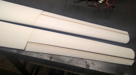

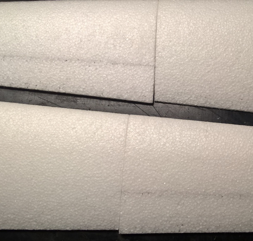

První věc: Nesedí mu vnější konce křídel na vnitřní , je to myšleno tak že se vnitřní část má seříznout tak aby vyšla na hloubku profilu , nebo se stala někde chybička ? Vycházím z toho že rozpětí výřezů je o 5 cm větší než je udáváno u stavebnice.

Příspěvekod Libor Mašík » 23 říj 2015, 12:52
Vypadá to, že je větší střední část křídel. A tím bude o něco větší rozpětí. Takže odříznout kousek vnější části vnitřního dílu křídla. Tím se dostanete na větší profil a části křídla budou pasovat. A pokud by ještě o něco přesahovala křidélka, tak je po slepení obou částí křídel odříznout.

Příspěvekod racek » 23 říj 2015, 21:50
Jasně , v pohodě , jen jsme chtěli vědět čím to , u Blaníka to sedělo naprosto přesně... oni se stejně křidélka odříznou a půjdou na panty , tak se to nechá udělat i tak že se odbrousí pant co vznikl při výřezu křidélka a sedne si to blíž ,s tím si samozřejmě poradí , určitě to není žádná závada , jen jsme chtěli vědět proč to tak vyšlo... jinak je to samozřejmě jako vždy krásná práce s izolantem ;) , pak jsem ti samozřejmě zapoměl napsat že nechci odříznout křidélka na hurricanu , ta hlava , příště budu 2x měřit než odentruju :mrgreen:

Příspěvekod Libor Mašík » 24 říj 2015, 20:49
Ok, je mi to jasné, že si určitě poradíš i beze mne. Obě půlky křídla vždy sedí již z výroby, ale v tomto případě se stala menší chyba. Naštěstí opravitelná.

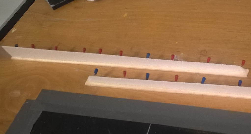

Příspěvekod racek » 26 říj 2015, 21:31

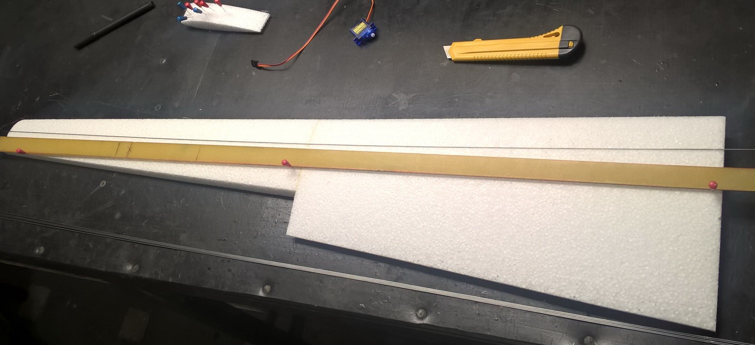

Takže Pavel lehce popojel... slepené půlky křídel, vlepené výztuhy do křídel z 1mm drátu, olištovaná křidélka, usazení centroplánu, vlepený vypínací háček MPjet.
