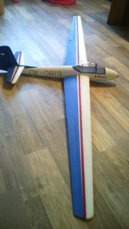

Příspěvekod Lukáš.G » 28 čer 2015, 21:45

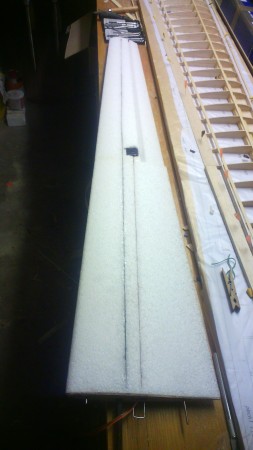

Takže v rámci odpočinku od stavby ze dřeva jsem začal tento víkend lepit Luňáka. Vzhledem k tomu že žlutých Luňáků je v provedení RC dost. Bude v barvách aeroklubu Frýdlant nad Ostravicí. A i když jsem původně nechtěl bude osazen elektropohonem.
Nicméně trup..křídla včetně osazení servy a motoru už jsou hotové. Zbývá zalepit centroplán...slepit trup...přilepit ocasní plochy a nebarvené éro je hotové.

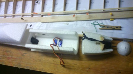

Přední část trupu se zalepeným motorem.

Příspěvekod Lukáš.G » 02 črc 2015, 19:29

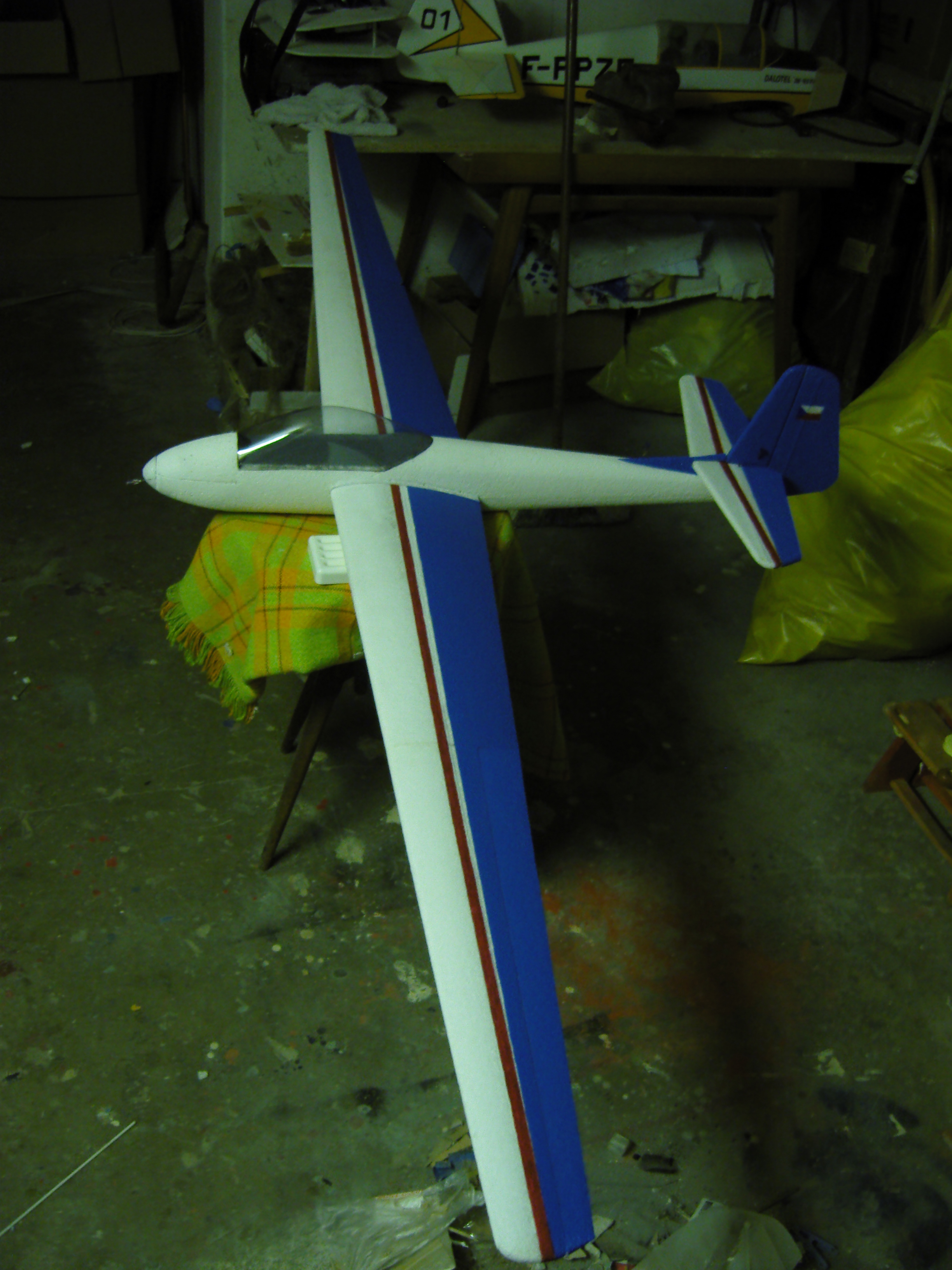

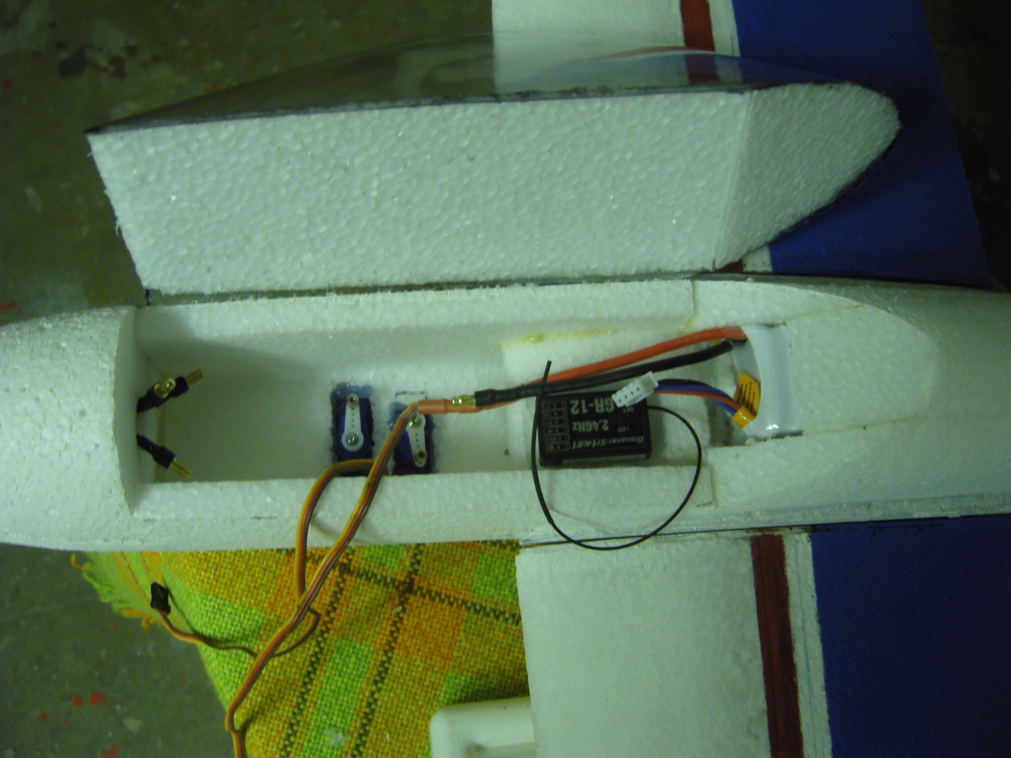

Ero je už komplet nabarvené. Zbývají jen nápisy a imatrikulace. Jinak tentokráte barveno komplet bez použití stříkací pistole a na vše použité vodou ředitelné barvy. Je sezona a je třeba lítat, takže Luňák bude spíš jako účelový model. Pro tentokrát musím šetřit s váhou kde se dá vzhledem k osazení motorem. Zatím nahrubo počítám s těžištěm mezi 50 až 60mm od náběžky. Pohonou baterii jsem umístil až za centroplán do vyřezaného tunelu. Nechal jsem tam dost vůle na posouvání, takže přesně model vyvážit jen baterií nebude problém. Tento víkend už to kvůli pracovní vytíženosti nestihnu. Ale příští týden by mohl jít Luňák do vzduchu.
Re: Luňák Frýdlant nad Ostravicí OK-0819
Příspěvekod Lukáš.G » 03 črc 2015, 21:53
Takže váženo a váha mi zatím vychází cca 855g bez kabiny. Se vším bych se snad přes 950g letové váhy dostat neměl. A kdyby to bylo moc.. Nějaké odlehčovací úpravy model snese. Uvidím jaké budou letové vlastnosti.

Příspěvekod Lukáš.G » 06 črc 2015, 19:14

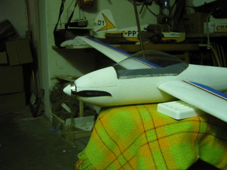

Tady slíbené fota.. Vypadá to že termín záletu klapne. S tou vrtulí to vypadá otřesně! Když se bude lítat na svahu nebo gumicukem..příjde na čumák nasadit odřezek.
Příspěvekod Libor Mašík » 07 črc 2015, 10:23
Vypadá to prozatím velice pěkně, již se těším na výsledek. Osobně mi také ten kužel k Luňákovi nepasuje, ele je to daň za motorizaci.
Kdysi jsem podobný problém řešil použitím prodloužené hřídele u motoru. Byl to laminátový Discus. Dopředu ze špice koukal jen kus hřídele, pokud se lítalo bez motoru. Pokud jsem chtěl motorový let, tak jsem na hřídel nasadil trámec sklopné vrtule s vrtulí.
Příspěvekod Lukáš.G » 07 črc 2015, 11:01
Dlouhá hřídel by byla řešení taky jsem nad tím přemýšlel. Viděl jsem to na Erikovým Kirbym Tohle by připadalo v úvahu kdybych tam měl motor Axíka. Mám obavy že na tom čínským motoru by brzo odešly ložiska. No mám v hlavě nápad, že špičku kuželu vyrobím aby lépe imitovala špici trupu a nebyla tak ostrá.
Maketově si s tím jak se Zlinem hrát nebudu. Není čas...a navíc když s tím člověk potom praští tak to tak nemrzí. Stejně tak šetřím váhu kde se dá. Přistávací lyžinu jsem udělal z pásků balzy..které přijdou přelaminovat skelnou tkaninou. Výsledek vysoká pevnost a váha zanedbatelná.

Příspěvekod Lukáš.G » 08 črc 2015, 17:27

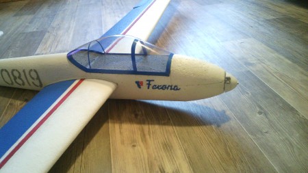

Tak Luňák téměř hotov. Zbývá jen olaminovat lyžinu a přilepit mechové kolo. Na kuželu jsem udělal novou tupější špičku.
Příspěvekod Henry » 08 črc 2015, 21:43
Jo - pěkné éro.
Vrtule na čumáku bude vzhled vždy trochu rušit, ale s tím upraveným kuželem to vypadá velmi slušně.
